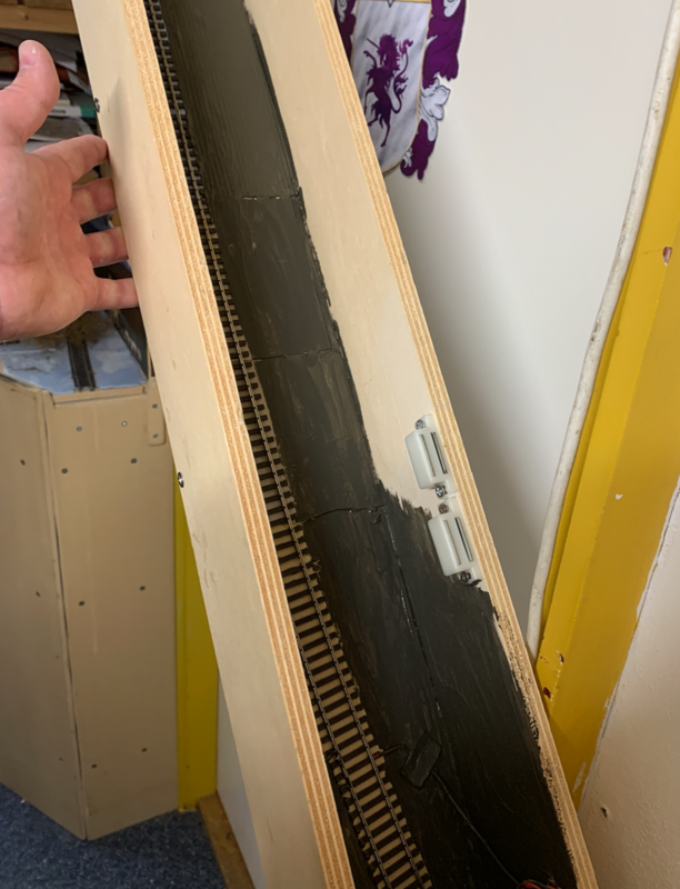

Qua magneten kan ik dus wel aanraden om wat te experimenteren om vast te stellen hoe het voor jou het lekkerste werkt. Heb je er last van dat een wagon aangetrokken wordt, bijvoorbeeld? Dat hangt ook van je treinlengtes af. En van je materieel. En waar je de magneten aanbrengt. Enz.
Er zijn ook allerlei leuke constructies op internet te vinden met klapbare "luikjes" onder de baan met magneten erop. Dan zijn je magneten "schakelbaar". Enfin, dat hangt van je eigen wensen en behoeftes af of die moeite uitkan.
Zelf ben ik spaarzaam met het strooien van magneten, er moet ook nog wel wat handmatig te ontkoppelen overblijven. Maar op de paar plekken waar ik ze aan wil brengen denk ik er wel veel plezier van te hebben. Maar eerst maar eens in het dagelijks bedrijf testen in het schaduwstation. En dat kan ik nog niet doen voordat ik de drie modules heb gefatsoeneerd :)

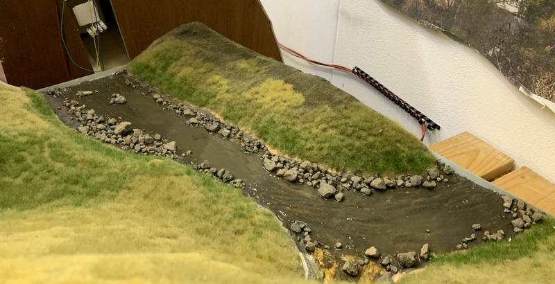

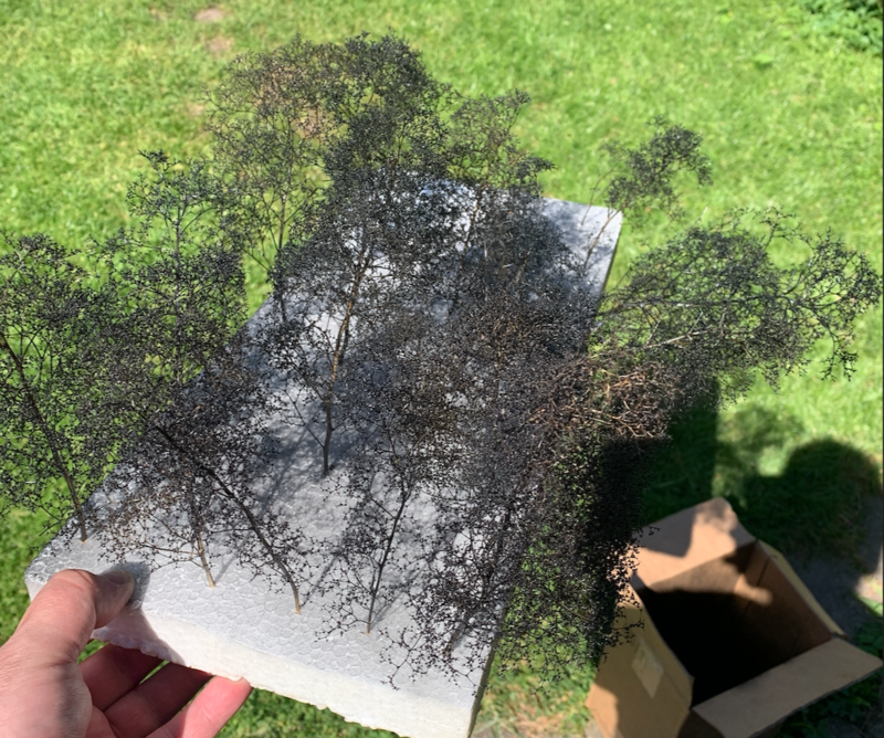

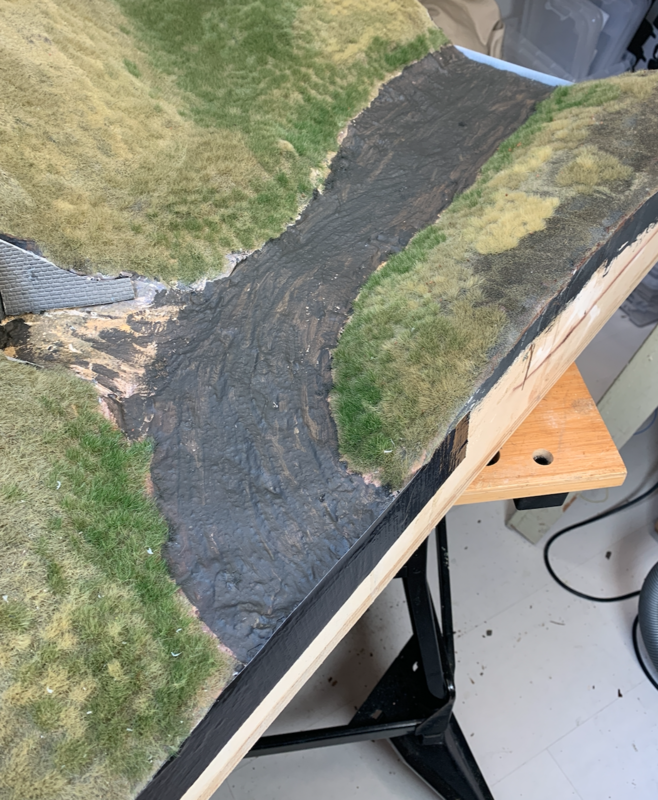

De verschillende bomen liggen nog wat na te drogen:
Meerdere zijn inderdaad mooi recht geworden, bij sommigen heeft het niet heel veel geholpen. Wel zitten er op veel bomen nog wat restanten glycerine. Ik hoop maar dat dat de spuitverf niet in de weg zit. het is akelig glibberig spul. Maar om de bomen nu ook nog af te gaan spoelen onder de kraan.... Misschien was verdunde houtlijm beter geweest.
De module met het riviertje is los, dus ik kan 'em rustig op de workmate zetten. En omdraaien zodat ik uit de losse pols een eenvoudig portaaltje kan snijden uit wat overgebleven schuimmuurplaat. Een portaaltje voor de beek die onder de spoordam heen loopt. Daar zie je later alleen iets van als ik daar weer eens een camera op een driepootje balanceer, dus heel nauw komt het niet:
De constructie wordt hieronder door een busje grind op z'n plek gehouden totdat de houtlijm droog is:
Ook zie je hierboven dat ik de bedding van het riviertje een veel donkerder vaalgrijsbruine kleur heb gegeven. Dat klopt beter bij de kleur van het riviertje op de achtergrond.
De vale kleur beviel me wel. En ik had flink teveel gemengd. Dus heb ik de egaal bruine kleur bij de onderdoorgang op de volgende module er ook mee bewerkt:
Er was nog steeds wat over. Dus in de tunnel ook wat bijgevrut:
En de klapbrug ook:
Morgen verder klussen! Ik hoop dan de rivier vol met water te gaan gieten :)

Ik kwam onlangs deze elegante oplossing tegen: https://youtu.be/APoU_wb8PSY
Na het ballasten zie je er niets meer van.

Tom: dat is ook een mooie methode. Ik heb die magneten en heb het in testsituaties ook wel aan de praat gekregen, maar ik vond het zelf vrij nauw komen omdat deze magneten erg krachtig zijn. Als je te dicht bij het midden komt met die magneten, dan heb ik het wel gehad dat de kadee's tot op de rail werden getrokken, zucht. Dat soort problemen.
Als je meer geduld hebt dan ik dan kan je het ongetwijfeld aan de praat krijgen. Het grote voordeel is dat ze inderdaad onzichtbaar zijn! Volgens mij heb ik de 10x5x1mm versie getest.
Mocht je trouwens al je treinen in één keer in je schaduwstation willen hebben, dan is deze magneet misschien een idee? Dan wordt je decoder gelijk ook door de bodemplaat van je lok heen gedemonteerd :D

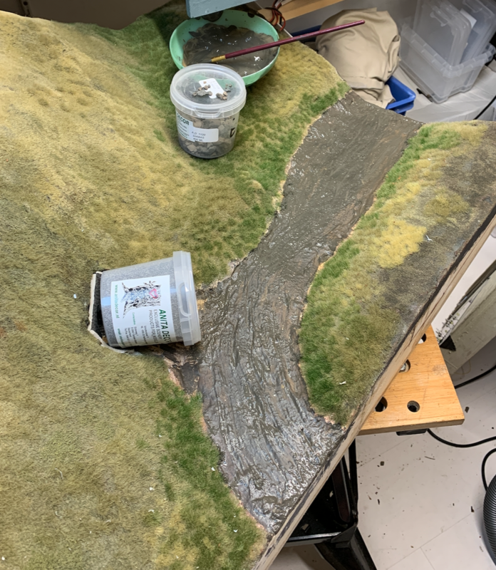

Enfin, water. Vitens: ik heb wel eens wat werk gedaan aan een eenvoudig websiteje dat bij Vitens ergens intern draait. Iets met beheren van meetputten. Het is alweer een tijdje geleden, dus helemaal zeker weet ik het niet meer.

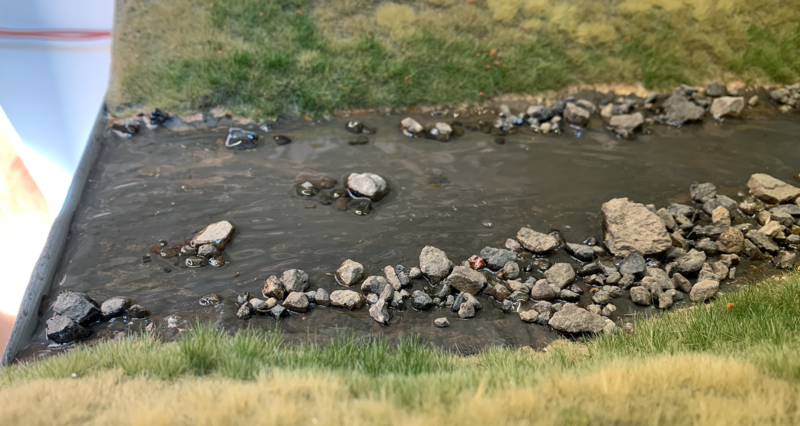

Nou, de hoeveelheid water viel me tot nu toe mee. Ik heb twee flesjes "Noch Modellwasser" en gokte dat ik de eerste vandaag wel leeg zou moeten spuiten. Maar tot nu toe heb ik nog maar een half flesje gebruikt!

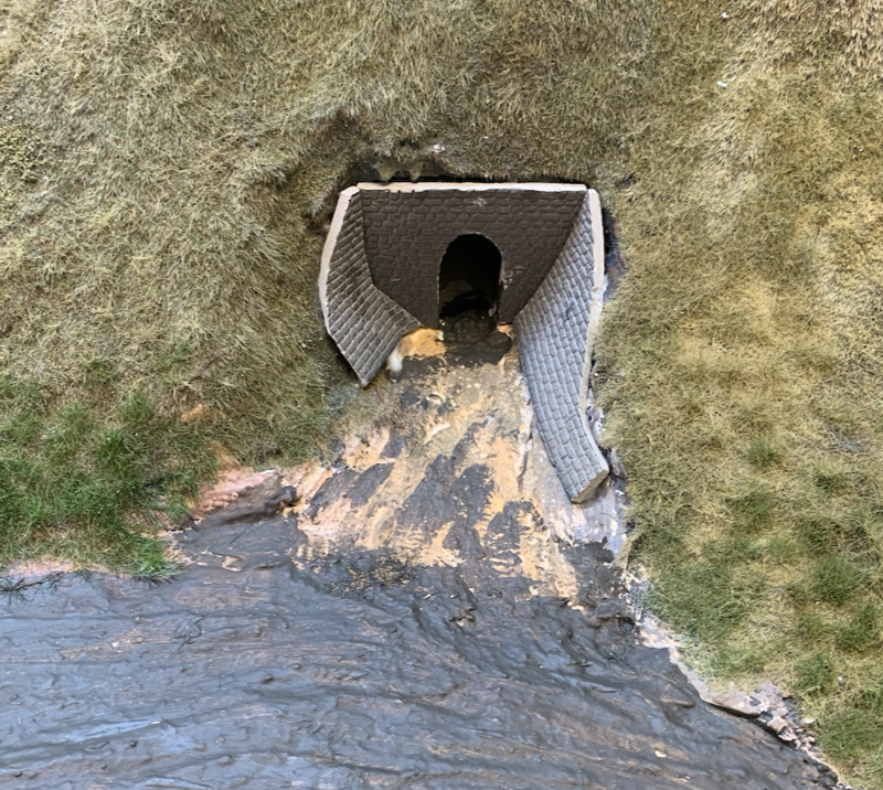

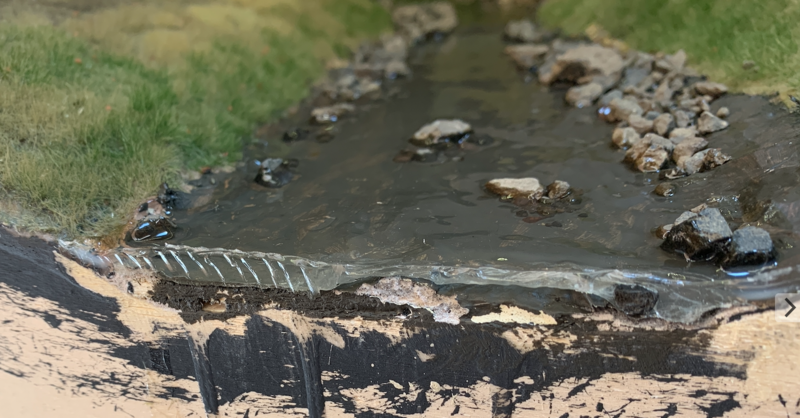

Maar goed, eerst een blik op het portaal waar de beek uit komt. Beetje beunhazerig, maar goed genoeg voor iets wat je later nauwelijks ziet. Ik zal er nog wat camouflagemaatregelen op los laten:
Dat Noch water mag je max 3 mm diep gieten. Even controleren of ik het wel enigszins recht heb aangelegd:

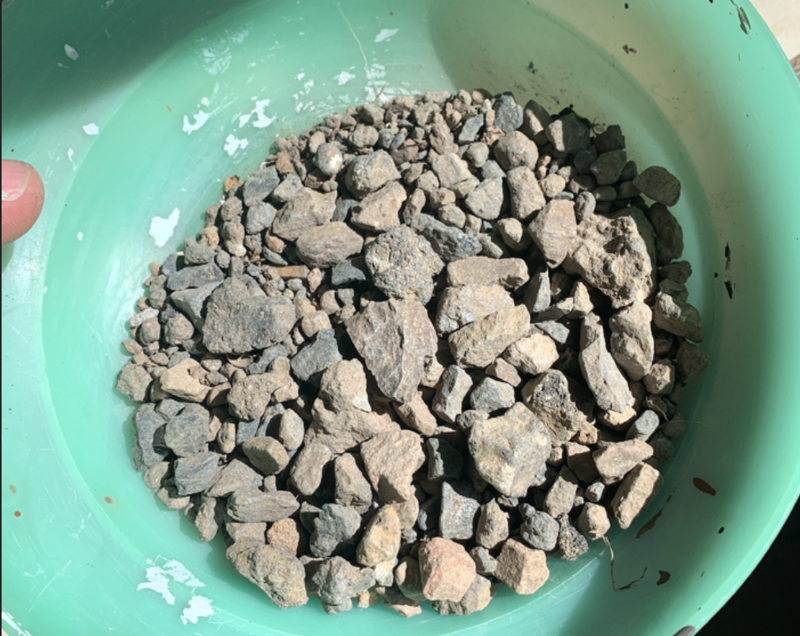

Echte steentjes uit de Eifel! Ruim twee jaar geleden verzameld. Met als idee het in de rivierbedding te kunnen gebruiken:
De beekbedding heb ik, lompe harry dat ik ben, gewoon met ducttape afgesloten:
Ik weet nog dat ik de beek onder een afschot heb aangelegd. Een halve of hele centimeter verloop is er wel. Voor het ingieten van het "Modellwasser" heb ik met de waterpas en wat stukjes hout maar even ervoor gezorgd dat de beekbedding enigszins horizontaal loopt:
Vervolgens Noch Modellwasser erin. Om een indruk van de consistentie te krijgen heb ik een korte (20sec) video gemaakt:
Aan de randen, een beetje rekening houdend met de stroming, heb ik steentjes gestrooid:
Een eerste indruk vanuit de richting waarvandaan ik het normaliter ga zien:
Nu moet deze eerste laag 48 uur drogen, zucht... :)

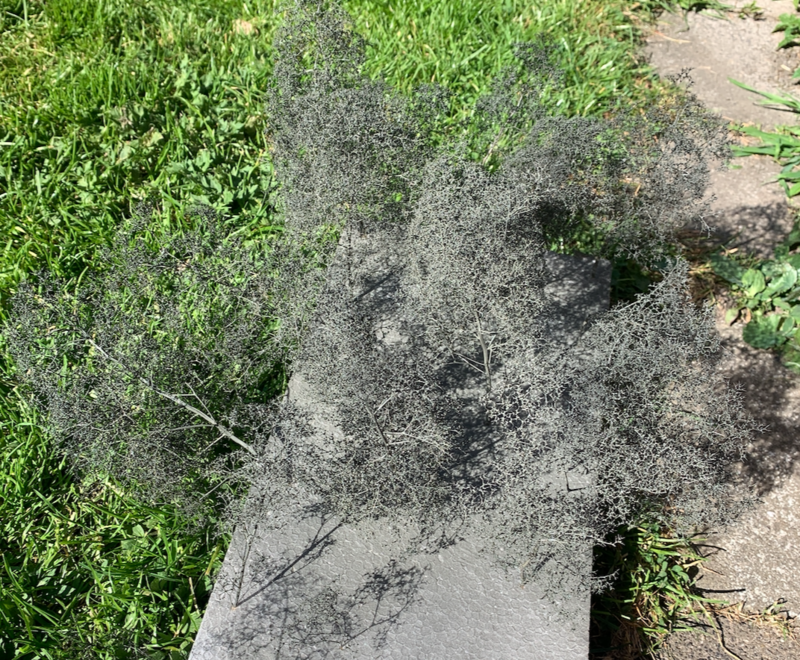

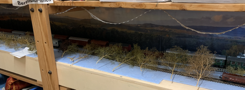

Mooi weer, dus ik heb de bomen in piepschuim gestoken:
Je ziet dat er een paar nog steeds krom als een hoepel zijn en anderen echt keurig netjes recht.
Mooi weer? Ja, want dan kan ik in de buitenlucht ongestoord met de zwarte spuitbus (Action) erop los:
Zwart is een bruikbare basislaag, later komt er een bruingroengrijze laag overheen.

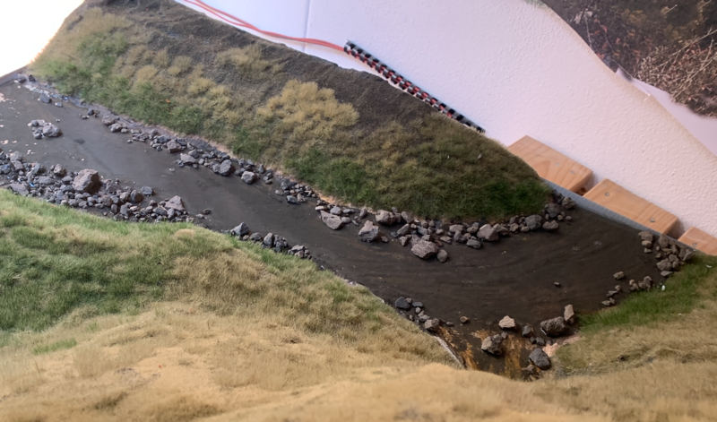

Na het zwart vaalbruingroengrijs eroverheen:
En daarna heb ik me met allerlei strooisels en loof geamuseerd. En af en toe een toefje groene danwel vaaloranjerode verf erover gespoten:

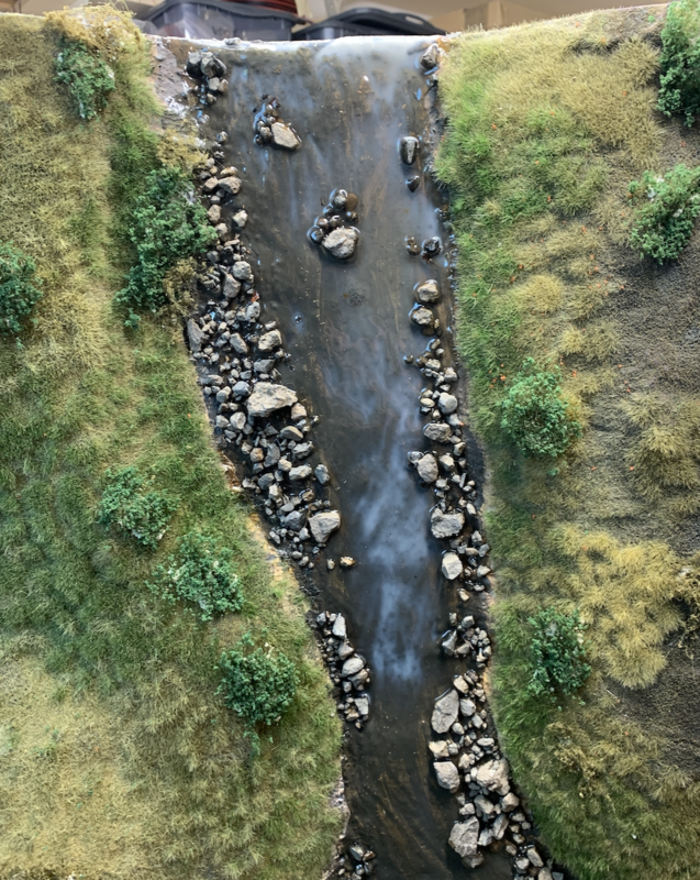

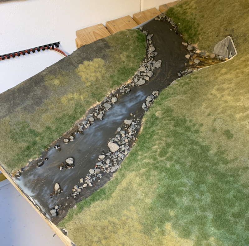

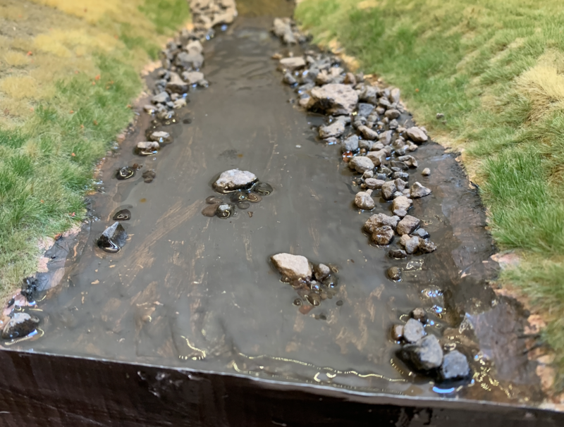

Mijn eerste indruk van het water is, na anderhalve dag drogen, best OK:
Maar als je van dichtbij kijkt is het duidelijk dat er een tweede laag overheen moet. Alleen in het rood omcirkelde gedeelte is er echt een keurig waterlaagje:
Er is duidelijk wat uit de andere delen van de beek naartoe gestroomd. Voordat ik met een tweede laag aan de slag ga zal ik de waterpas er nog maar eens bij nemen en 'em net een tikkie schuiner zetten.

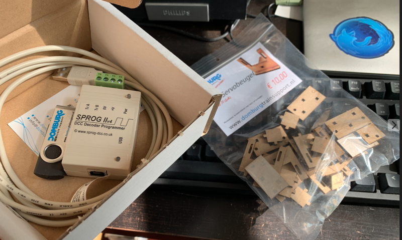

Vrijdag kwam er een pakketje binnen:
Een sprog om vanaf m'n mac m'n locs makkelijker te kunnen programmeren/beheren. Vooral die ene geluids-50er heeft een paar instellingen waar ik met m'n multimaus niet bij kom. En het is ook makkelijk om de instellingen allemaal centraal te bewaren i.p.v. alleen op vage briefjes.
Oh ja, en een paar servobeugels voor een schappelijk prijsje.

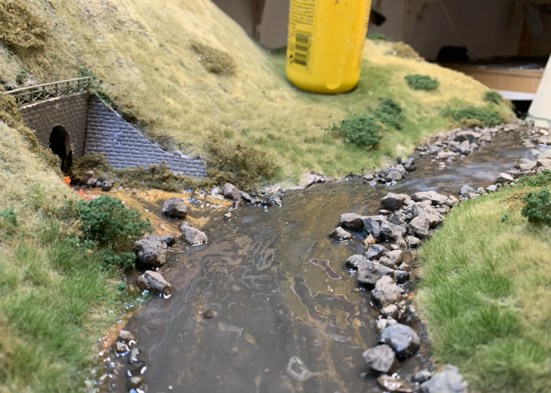

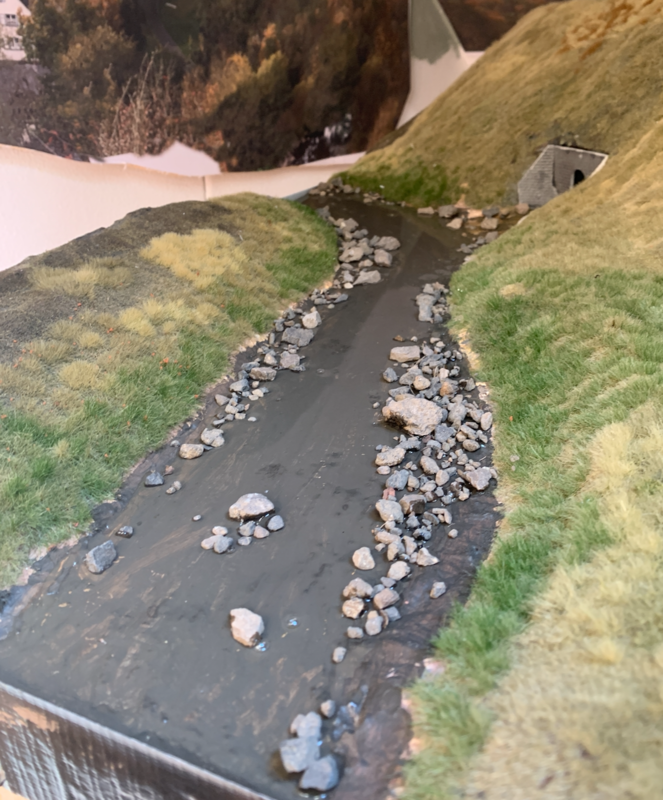

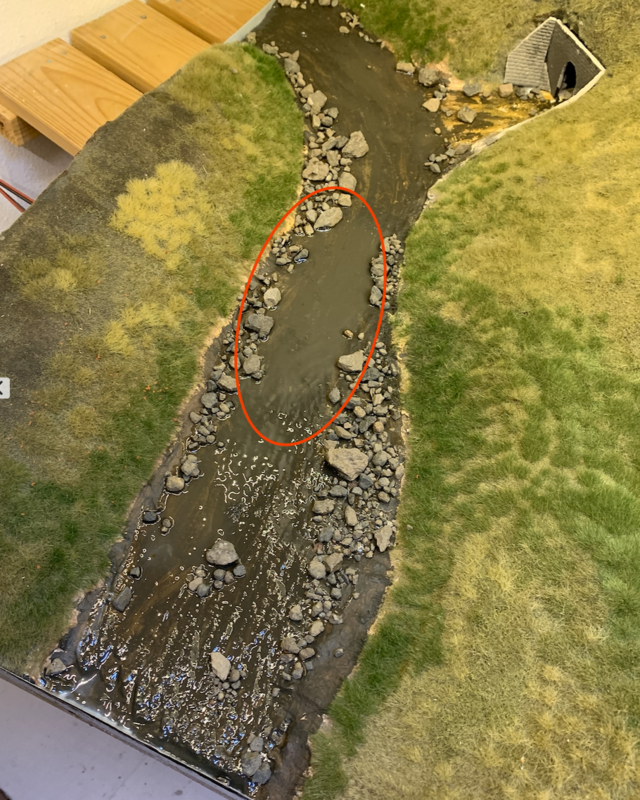

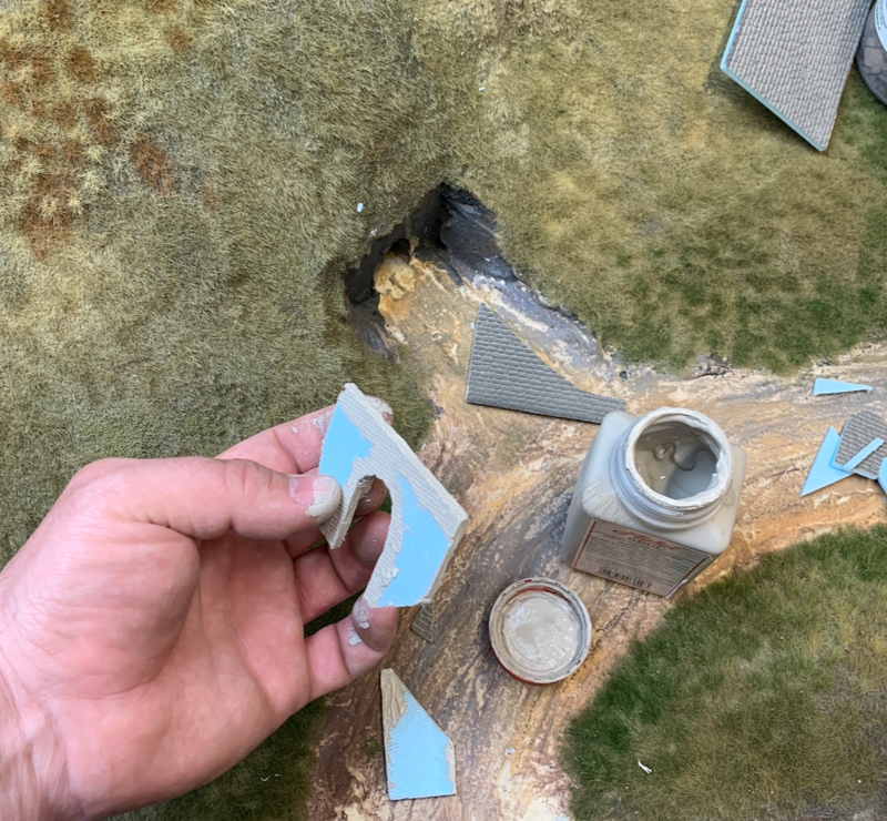

Dit is van afgelopen vrijdagavond of zaterdagochtend. Na het drogen van de tweede laag werd op sommige plekken een wittige waas zichtbaar:
Op de verpakkingen "Noch Modellwasser" stond daar niets over. Op de website wordt er inmiddels wèl voor gewaarschuwd, dat het niet altijd goed gaat als je lagen over elkaar heen aanbrengt. Dit Modellwasser is dus niet het meest perfecte product voor mijn doel. Maar goed, m'n dochter dacht dat het bruisend water voor moest stellen, dus in de praktijk zal de soep niet zo heet gegeten worden.
Nog een keer van boven:

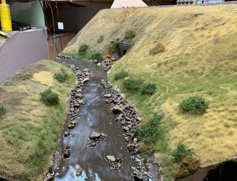

Hierboven zie je ook al wat extra struikjes die ik heb aangebracht. Heki Flor (zo'n dun matje dat je uit kan trekken) en een vergelijkbaar product van woodland scenics in vaalgroen:
De module had ik ondertussen ook richting het "bovenstroomse" deel van de beek gekantelt en daar ook een tweede laag aangebracht. Dat begint er ook al goed uit te zien:

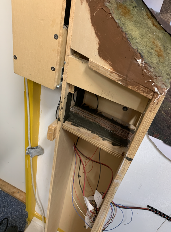

Toen dat droog was heb ik de module gekantelt en de stekker aan de onderkant gerepareerd. Het onderste blauwe draadje zie je nog een pinnetje aan vast zitten. Die zat eerst in een printerstekker, maar die bleef klem zitten toen ik de module van z'n plek tilde... Tja :)
Daarna was het tijd voor de bomen. Maar dat toon ik de volgende keer.

« Reactie #3911 Gepost op: 29 April 2020, 18:55:23 »
Reinout,
een bekend euvel met acrylwatertjes , die witte waas.
Waarschijnlijk doe je jezelf een groot plezier door deze "melkweg" te verwijderen en overnieuw te beginnen.
Doet maar even zeer. Maar zoals de Grote Drentse Filosoof Daniël Lohues zegt:
"Angst is mar veur eben, spiet is veur altied."
Met gewone glanzende blanke acryllak gaat het ook. En ook dan moet je op tijd stoppen, omdat anders die witte waas ontstaat.
Het kan zelfs met (verdunde) Mod-Podge (of met de modpodge-kloon van de a.c.tION. Budgettair wel een interessante optie ;))
https://forum.beneluxspoor.net/index.php?topic=87659.msg3222035709#msg3222035709

Ik zie het nog even aan. Je kijkt er, op de definitieve plek, vanaf een afstandje schuin in een hoek op. M'n hoop is dat het niet opvalt of als spiegeling door kan gaan....

Is die modge podge kloon trouwens een beetje voor schuine beekjes een idee?
Reinout
Hendrik Jan
  • Berichten: 7185
Re: EifelBurgenBahn
« Reactie #3914 Gepost op: 29 April 2020, 19:54:54 »
Yep.
Maar wel dunne laagjes gebruiken.
En tussendoor goed laten drogen.
Het kan helpen om eerst een proefstukje te maken, om een beetje gevoel voor het spul te krijgen.
kwastje gebruiken, eventueel wat water erdoor kwasten voor een gladder resultaat.
Kwastje kan in water gereinigd worden zolang de smurrie niet droog is.
3, 4 laagjes is waarschijnlijk voldoende voor een overtuigend resultaat.
De afwerking van de oevers, met stenen, struikjes en gras, doet de rest.
