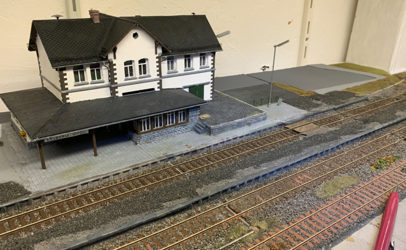

Gisteravond heb ik wat geverfd:
- De wegen een tweede laagje asfaltverf gegeven.
- De stoep een mengseltje asfaltverf/betonverf om daar een lichter kleurtje te krijgen.
- Zwarte wash over de perronranden om de voegen wat op te vullen, vooral waar er nog wat wit gips zichtbaar was.
- Zwarte wash over het perron om de lichte en de donkere delen meer eenheid te geven.
- Een likje bruine wash over de deksels van de verschillende "kastjes" van de leidingen om wat roest aan te geven.

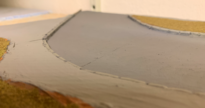

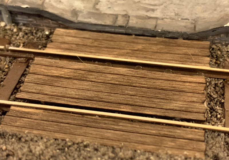

Hieronder: niet super, maar bruikbaar: ingekraste stoeprandjes. (Linksachter trouwens één strookje stoeprand van Busch.)
De overwegen heb ik ook van wash voorzien:
Héél bruikbaar, vanuit deze hoek gezien. Naar mijn mening (gebaseerd op wat er op jouw foto's te zien is) juist aantrekkelijker dan het product van Busch. Iets minder vind ik de "knik" die de overgang van Busch naar zelfgemaakt markeert.
Ik zou, als je nog gaat verven, elke steen een iets (maar dan ook "iets", dwz nauwelijks waarneembaar) andere tint geven dan z'n buurman.

:) Goed om het eens van een ander te horen. Ik zat zelf naar die stoeprand te kijken met een blik van "mopper, mopper, niet al te strak met een vulpotlood ingekrast", maar 't valt eigenlijk inderdaad wel reuze mee hoe het er uiteindelijk uit ziet. Een deukje en een krasje her en der doet het er authentiek uit zien.
Wat ik, achteraf gezien, nog had willen doen is om een beetje bolling in de straat aan te brengen. Dat had jij in Lümmeln ook gedaan, meende ik me herinneren. Even gegoogled:
Een illustratie van wat ik bedoel met de bolling in het wegdek:
Iets wat niet zo direct in het oog springt, maar vaak zijn het wel dat soort kleine dingetjes die het doen. Vind ik.
Dat herinnert me eraan dat ik nog eens een scriptje aan meneer de systeembeheerder op zou sturen om de missende foto's te repareren... ;) Enfin, hier is een google-backup van het bewuste plaatje.
Maar goed, de straat ligt er, ik ga 'em niet opnieuw maken. Dus hij blijft plat :)

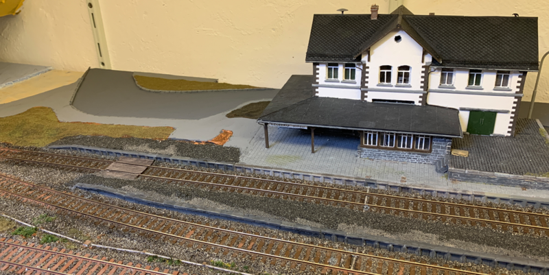

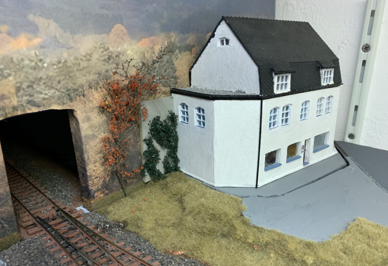

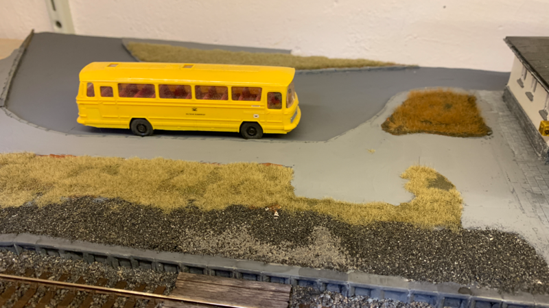

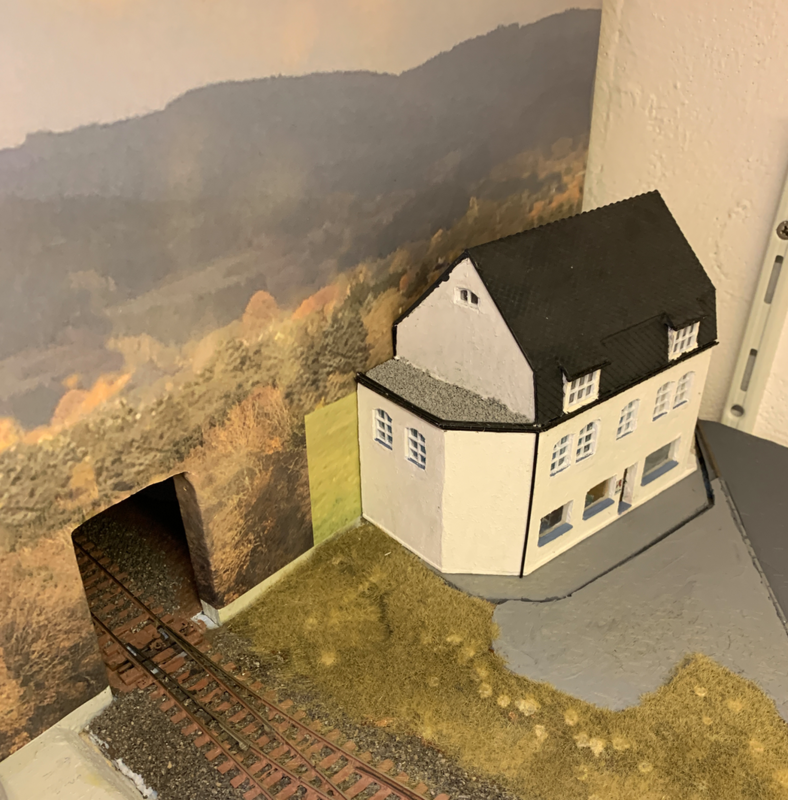

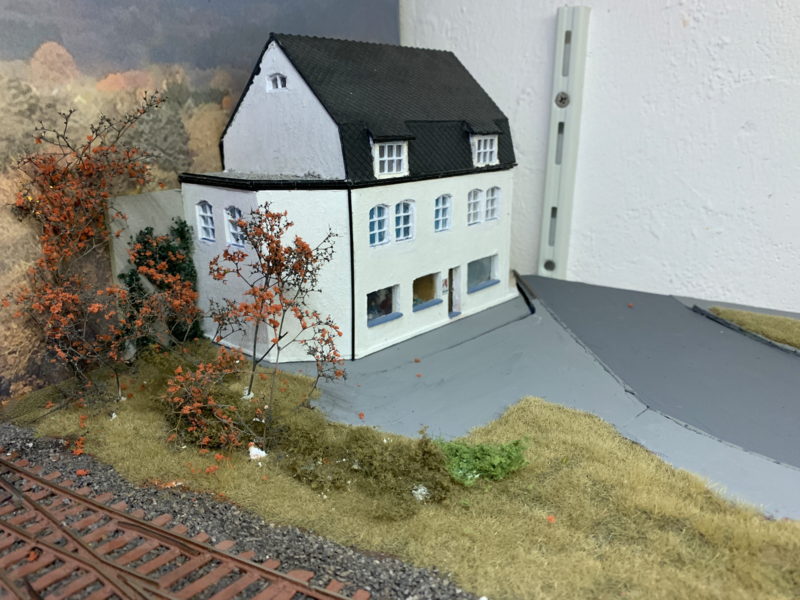

Aan de linkerkant zat ik ermee dat ik de maat van m'n Gasthaus niet helemaal op de achtergrond had afgestemd. Er is een vaag stukje groen zichtbaar net links van het Gasthaus:
Als oplossing heb ik er maar een grijs muurtje neergezet met wat klimop ertegenaan:

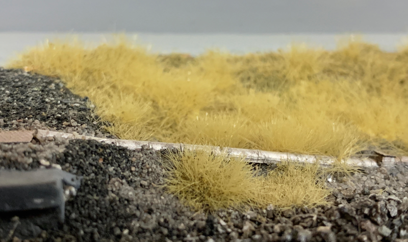

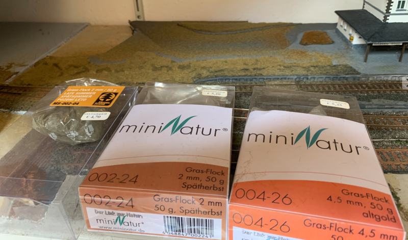

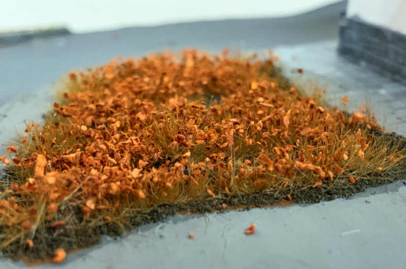

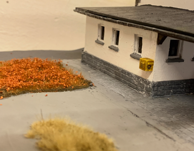

Daarna heb ik de begrasser ter hand genomen. Eerst her en der vale 2mm vezels. En op één plekje roodbruine 4.5mm vezels:
Na deze eerste laag ziet het er zo uit:
Hierboven zie je linksvoor wat "spätherbst", niet egaal aangebracht. Achter de bus "spätsommer", ietsje groener, en wel egaal aangebracht: dat wordt meer een gazonnetje. En dat rare roodbruine? Nou, daar heb ik later wat Noch loof overheen gestrooid:
Het idee was om zoiets als onderstaande foto (gemaakt in het centrum van Kelberg!) na te bootsen:

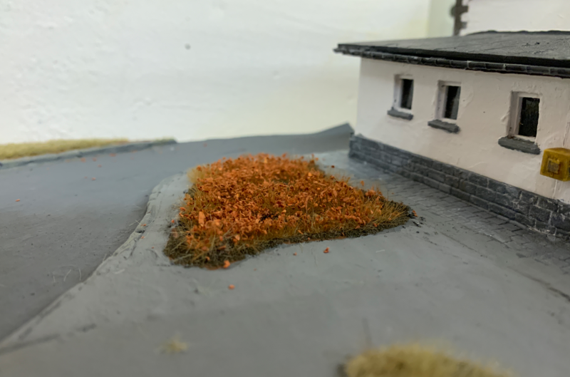

Ach, ik vind het niet onaardig. Ik wil er trouwens nog een boom middenin poten, dat staat wel lekker naast het stationsgebouw:

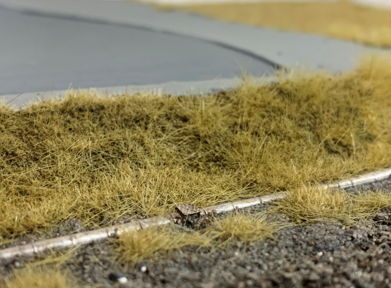

Daarna heb ik overal een tweede laag aangebracht. 4.5mm geel en 4.5 mm vaalgroen. Hier een foto van de rechterkant van het station;
Nu ik toch met de macro-stand van "camera+" op m'n iphone aan het experimenteren was, bij deze een foto van de overweg:
Nou moet ik na gaan denken over struiken en bomen en hekjes en lantarenpalen en...

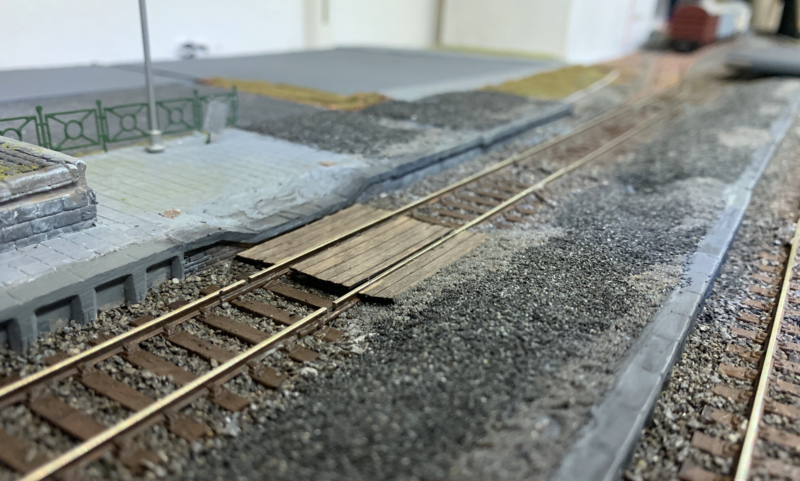

Je kunt ook nog een schuin metalen plaatje maken aan elke kant van de overweg, op het spoor. Dat moet (denk ik tenminste?) voorkomen dat loshangende koppelingen achter de houten balken blijven hangen :)
https://flic.kr/p/9L1AWZ
Overigens: zeer realistisch!  :o

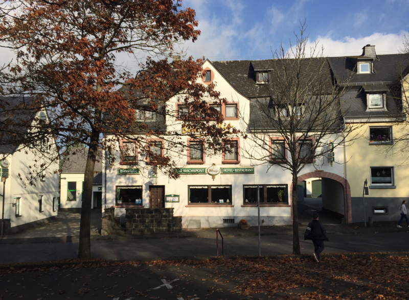

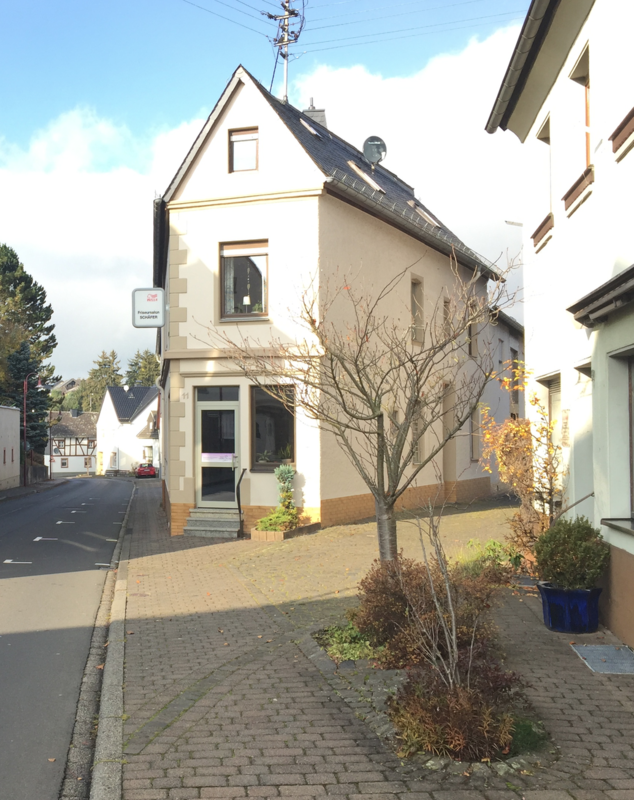

Enfin.... ter eigen inspiratie hier wat voorbeelden uit Kelberg, opgenomen in november:
