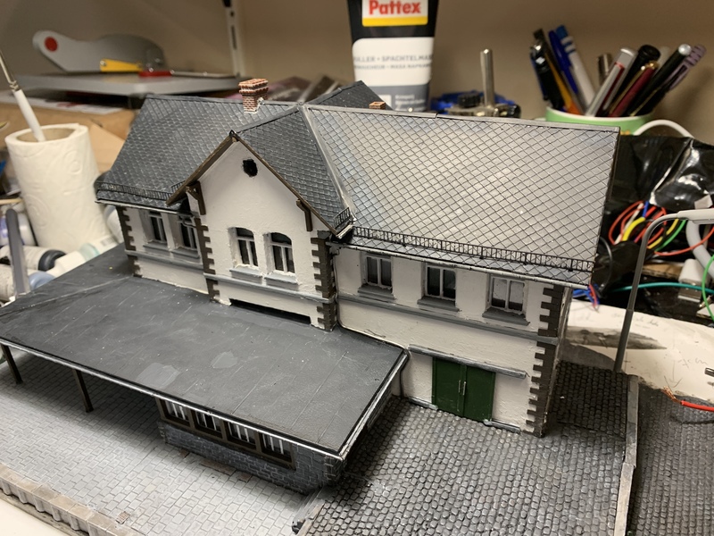

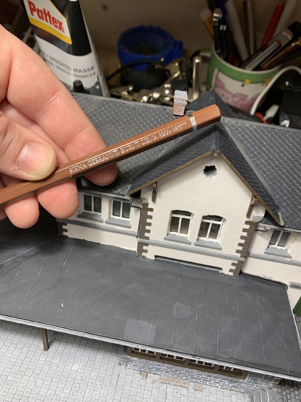

Zo, ik heb (op eenvoudige manier) de "Wim Vink methode" op een onschuldig schoorsteentje losgelaten:
Lichtgrijs geschilderd, laten drogen en vervolgens met het goede soort kleurpotlood (Faber Castell "Albrecht Dürer") de steentjes kleuren. Voor zo'n schoorsteentje vond ik het goed genoeg om het met één kleurtje te doen. Inmiddels heb ik een paar andere kleuren bijgehaald: dit type potlood werkt toch wel erg makkelijk. Ik heb ook wat met reguliere kleurpotloden geprobeerd en dat ging minder lekker.
Een paar van de kleuren zijn om een toekomstige muur van de lokloods een gevarieerder uiterlijk te kunnen geven.
Een paar andere kleuren zijn ter experimentering: in hoeverre kan je er bijvoorbeeld gericht wat groenige waas mee aanbrengen? En werkt het zilverkleurige potlood lekker om bijvoorbeeld een deurklink aan te duiden? Enfin, ik kan experimenteren

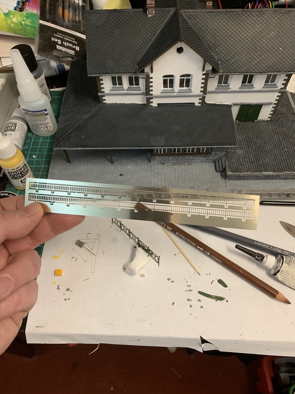

Tadaaah, de sneeuwhekjes:
Ze komen uit een Faller set. Daar kon ik sneller aankomen dan aan Weinert hekjes. Die van Faller zijn geëtst, daardoor verwachte ik dat ze filigraan zouden zijn. Eerlijk gezegd valt het me een beetje tegen. Vooral lijken ze me wat hoog. Ik heb ze inmiddels grijs geschilderd. Morgen eens kijken hoe ze eruit zien als ze op het dak staan.
Hm, misschien eerst nog even kijken op een foto of ze wel lichtgrijs moeten zijn.
Op de foto zie je onder de sneeuwhekjes nog een groen geschilderd hek. Dat komt rechts van het laadperron om het reizigersperron af te schermen van de weg waar de vrachtauto's staan.
En je ziet iets geels: de brievenbus die aan de muur komt.

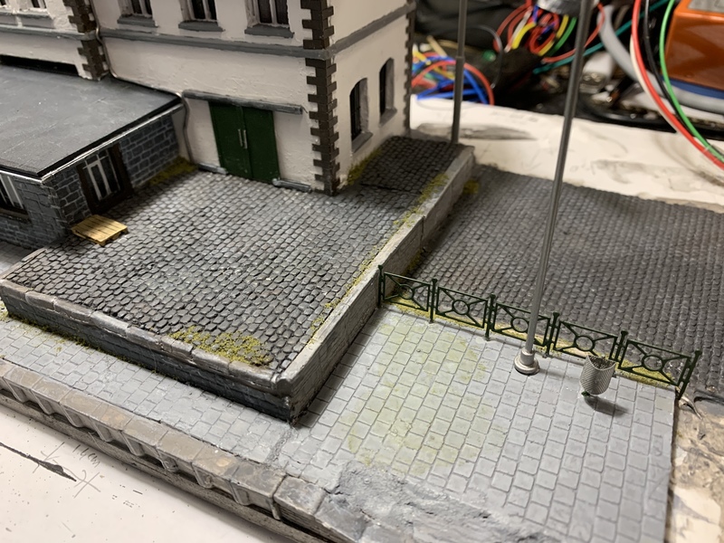

Zo, de sneeuwhekjes (die her en der nog een likje verf moeten hebben):

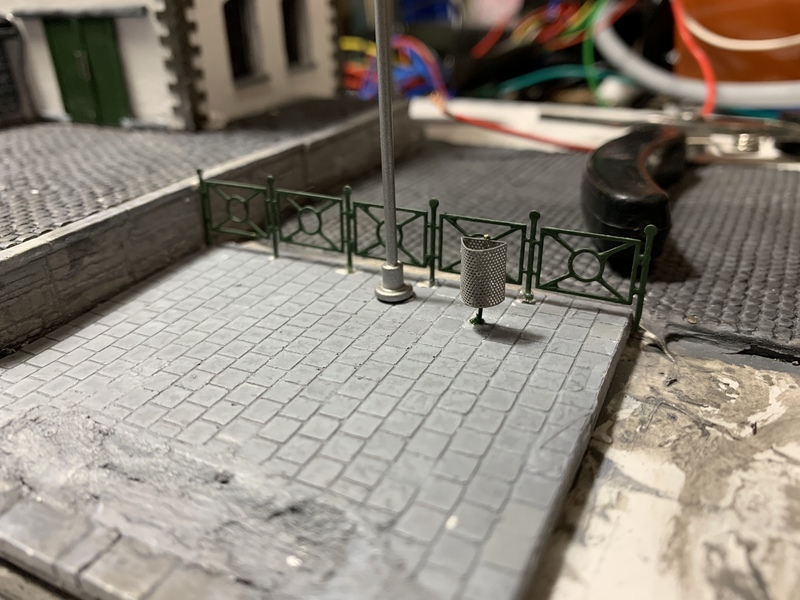

Zo, nog een prullebak. En het hekje dat op z'n plek staat:
Nu nog de alarmsirene en de brievenbus, dan vind ik 'em af!

Hoi Reinout
De sneeuwhekken zien er goed uit met verf.
Ik vind ze niet te grof nu ze erop zitten.
Wat een mooie prullenbak, van welk merk is die.

Volgens mij scheelt het een heleboel nu ik de sneeuwhekken in dezelfde kleur als het dak geverfd heb. Er heeft een artikel in Railmagazine gestaan over de Auhagen gebouwonderdelen (die ik ook gebruik). De kozijnen zijn wat grof, maar, volgens het artikel, als je ze donker verft valt het stukken minder op.
Bij m'n gebouw heb ik het niet gedaan: ze zijn spierwit.
Maar het sneeuwhek ziet er dus volgens mij wel minder dik door uit! 't Zal wel iets psychologisch zijn
De prullebak: dat is een setje van Weinert. Zes stuks per verpakking, volgens mij niet eens zo duur: zal iets van 10 of 15 Euro geweest zijn. Kijk, dan vind ook ik Weinert wel leuk
Het is een klein detail waar je volgens mij de algehele indruk enorm van op kan vijzelen.
De perronbank onder de overkapping is ook van Weinert.

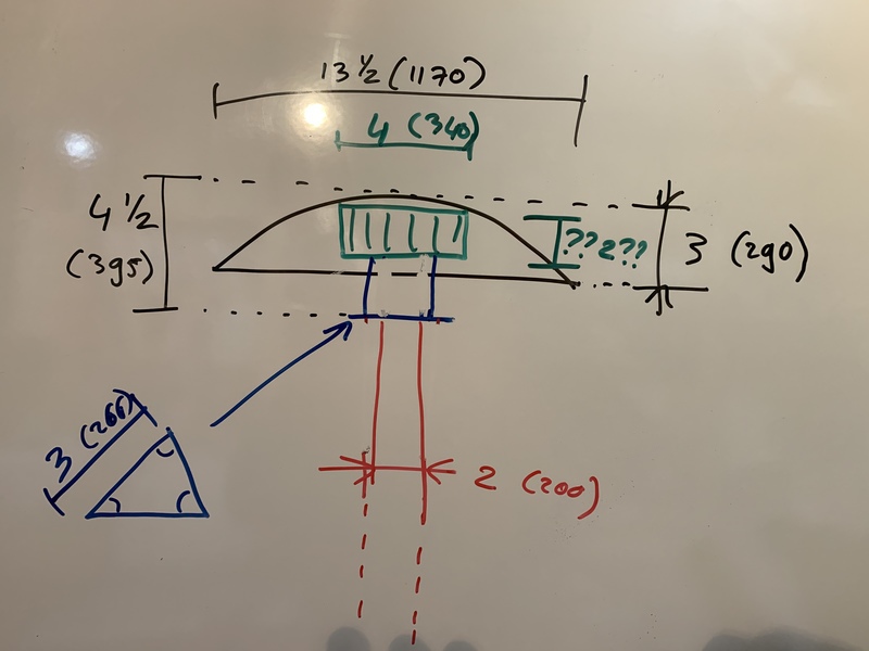

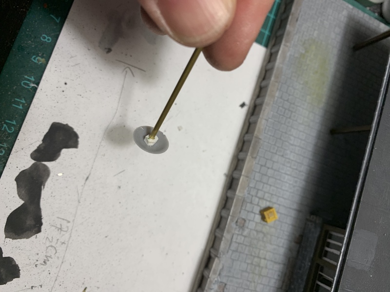

Twee resterende onderdelen. Luchtalarm en brievenbus. Van het Duitse "E57" type luchtalarm (dat in ieder geval in Uersfeld op het dak stond) heb ik wat normbladen in mogen zien. De relevante maten staan hieronder. Echte maten tussen haakjes, de afgeronde h0 maat ervoor. Alles in mm:
Dat heb ik dus veel eenvoudiger gedaan. 1.8mm messing buis (ik had geen 2mm liggen). Een 2mm dik 4mm doorsnee "rondje" als sirene. En een schotelantenne van vrijwel de goede maat (maar net iets te plat) uit de faller-set waar de sneeuwhekjes uit kwamen:
Ik heb hem geverfd, hij ligt nu te drogen.

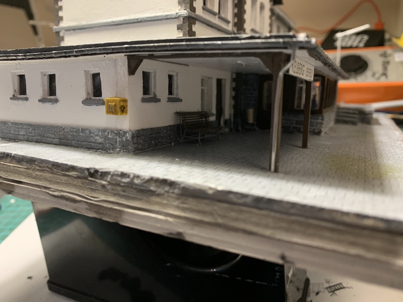

De brievenbus is al wel af:
Bijna.....

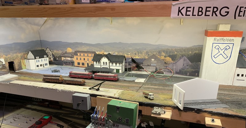

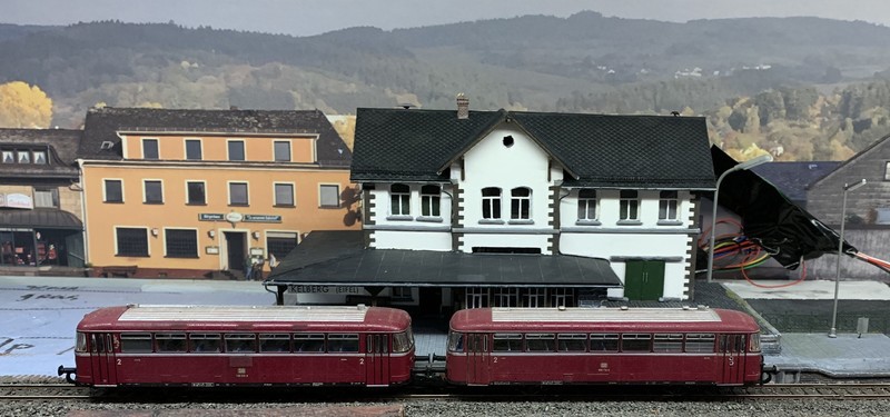

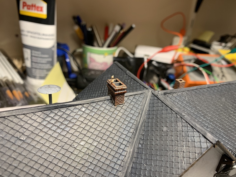

Mijn stationsgebouw is klaar!
De sirene staat op het dak. En twee duiven zitten op de schoorsteen:

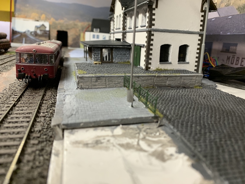

Een paar naden bij het laadperron heb ik met wat groen gedicht:
Daarna heb ik provisorisch het stationsgebouw neergezet. Provisorisch? Ja, er moet nog een tikkie van het ballastbed af. En de verlichtingsdraden zitten nog in de weg, waardoor de grondplaat wat scheef staat

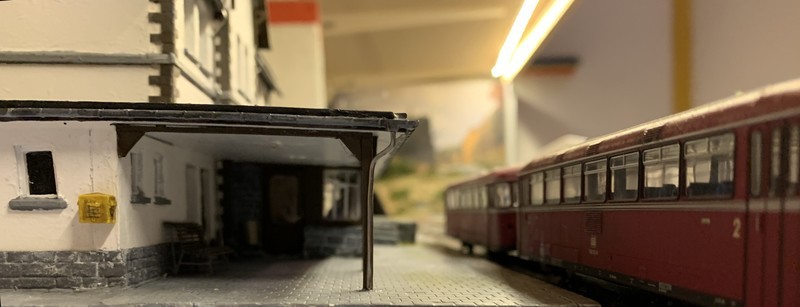

Edoch, geniet van de foto's:
Reinout-de-tevredene
