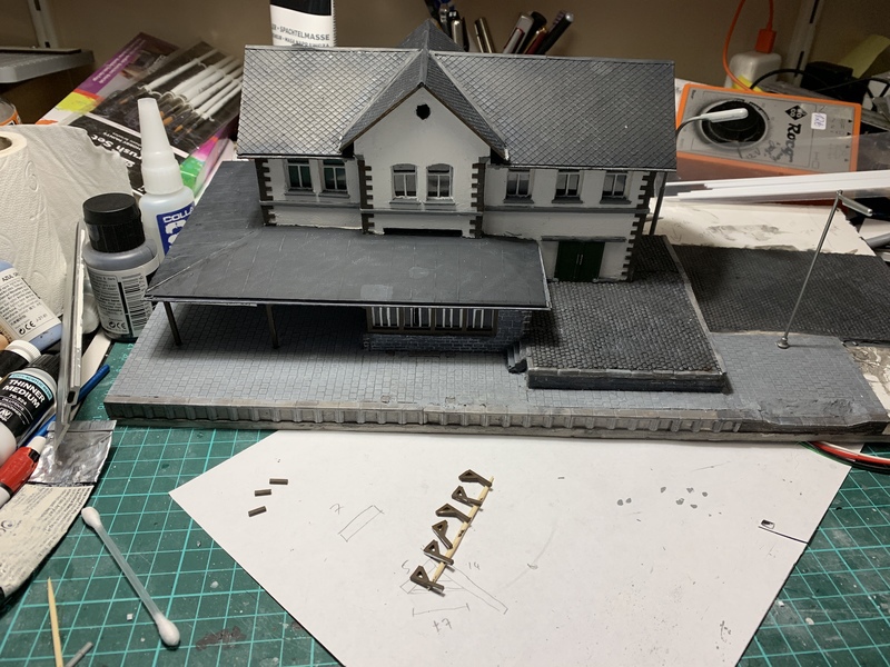

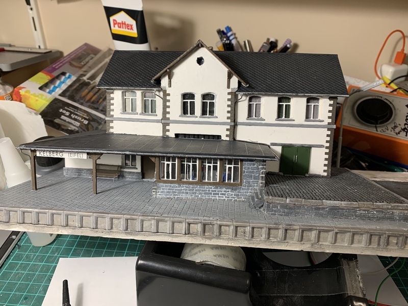

Qua stationsgebouw hier nog een fotootje van de achterkant:
Dichte ramen. Tja, als niemand het ziet.... Dan ga ik er geen moeite in stoppen. Oh, ik ga er ook van uit dat je de naad in het dak normaliter niet ziet :D

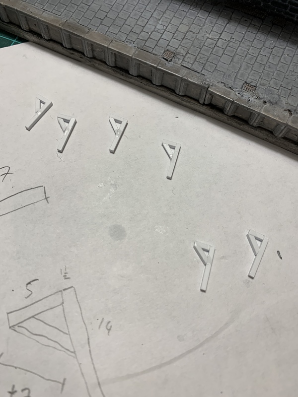

Snij snij snij met 1.5x1.5mm profieltjes:
Schilder schilder schilder van de profieltjes:
En hier is het voor. Een balkje bovenin onder de nok en twee daksteunen aan de zijkant:
En met soldeerdraad heb ik een drietal regenpijpen gemaakt. Een korte tegen het linkerpootje van de overkapping en twee aan weerszijden van het middendeel. Doordat ik soldeer gebruikte had de regenpijp gelijk een leuk blankmetalen uiterlijk. "Net vernieuwd" zullen we maar zeggen. En het was makkelijk te buigen. Want het moet met een bochtje over de grijze rand halverwege het gebouw, bijvoorbeeld. En de rechter regenpijp moet ook nog eens langs het dak van de Fahrdienstleiterausbau:

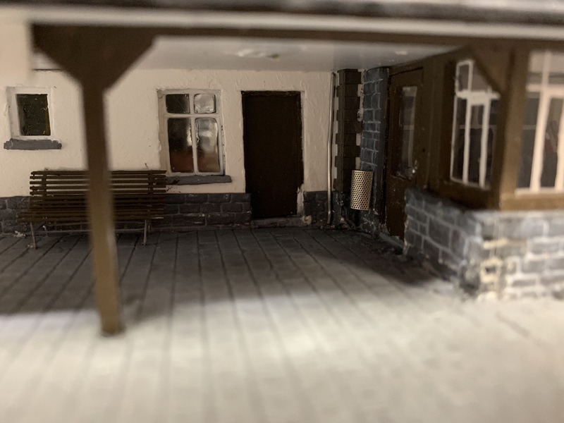

Ook heb ik me nog aan een Weinert prullebak gewaagd. Zoiets zat hier in Uersfeld in ieder geval ook in de hoek:
Ook heb ik nog een hekje geschilderd en een brievenbus in elkaar gelijmd. Details. Biiiiijjjjjjjjna af :)
Reinout

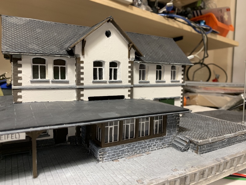

Wim: die tralies zie je wel :D Als je door de Fahrdienstleiterausbau en het kantoorgedeelte heen kijkt, kijk je achteraan door dat raam heen.
Kijk, dat raam links ervan, dat zou ik eigenlijk uit principe nog weg moeten halen. Want daar zit het trappenhuis (dat vanaf de voorkant niet zichtbaar is). Ik gebruik het trappenhuis als kabelgoot voor de verlichting. Dus dat dat raam niet nuttig was bedacht ik me pas later.
En de hoekprofielen: die kan je net zien als ik een foto van de zijkant maak. Daarvoor moet ik m'n iphone op de baan zetten, maar goed.
Aan de achterkant heb ik aan een zijde de regenpijp aangebracht omdat je die net zou kunnen zien in zo'n foto van de zijkant. Aan de andere zijde heb ik hem weggelaten omdat je dat niet ziet: het gebouw staat net een beetje schuin t.o.v. de voorkant.
Vanwege foto's vanaf de zijkant heb ik de raamopeningen aan de achterkant trouwens wèl uitgesneden: de rand van de raamopening is net wel zichtbaar, het raam zelf niet (dus daar kon een plaatje karton achter).
Je ziet, ik schep er een satanisch genoegen in om te weten dat de achterkant er niet uitziet. Niemand die het ziet, maar ik weet het en gniffel :D
