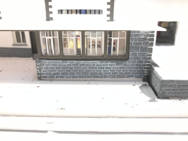

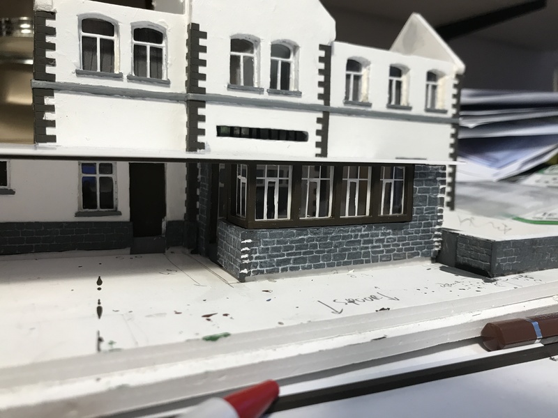

« Reactie #3169 Gepost op: 24 November 2018, 17:08:44 »
Zo, ik heb een 2x0.5mm dun bruin balkje achter alle ramen geplakt op de pleken waar op de voorkant zo'n 2x2mm dikke balk zi:
Dat vind ik onverwachts veel schelen. Het geeft net wat extra diepte (en het ziet er beter uit als je door een raam richting de "binnenkant" van een ander raam kijkt).
Nog een foto inclusief afdak:
Het komt steeds dichter in de buurt!

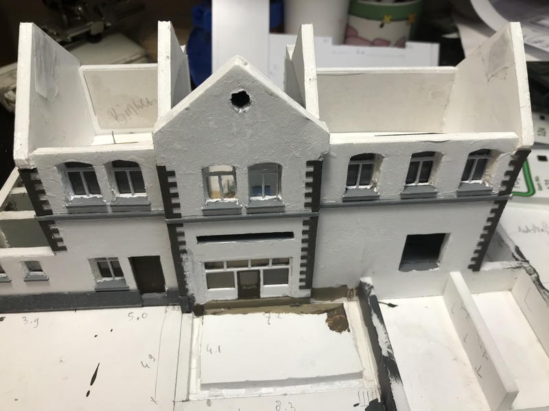

« Reactie #3170 Gepost op: 24 November 2018, 20:25:43 »

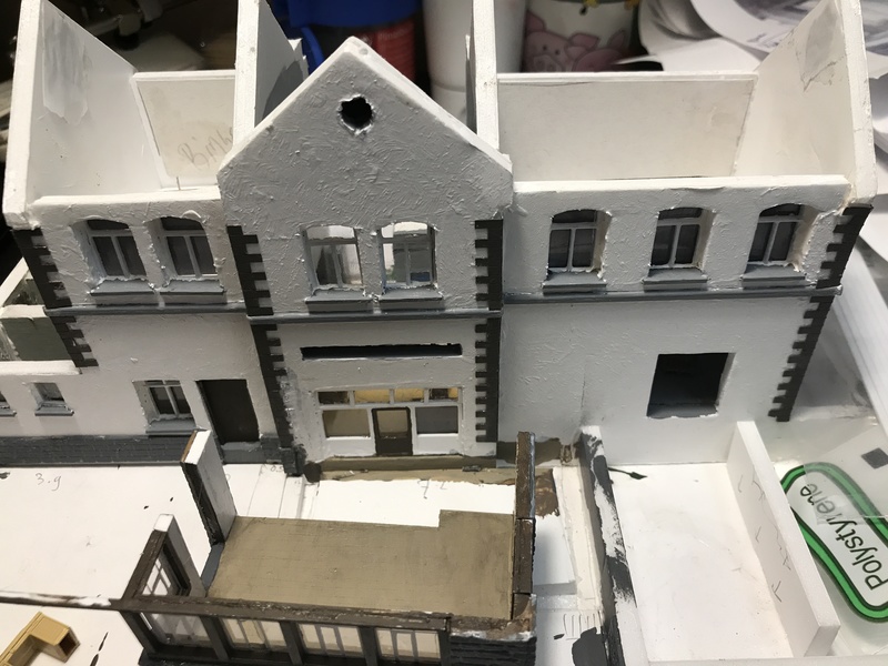

Ik heb met een "schuurstaafje" (soort lollystokje met schuurpapier erop, kan je kopen bij de Action bij de nagelvijlafdeling) het stationsgebouw bewerkt. Er zaten haakjes en bobbels enzo op. Voor:
Na:
Er is nog wel wat meer werk te doen, maar dit scheelt al.
De ramen heb ik vastgeplakt:
En ik ben begonnen met de inrichting. Een bureau en een Fahrdienstleiter staan er al in. De fahrdienstleiter heeft een telefoonhoorn in z'n hand. Ik heb zelfs een snoertje naar de telefoon laten lopen :)
Met dak:

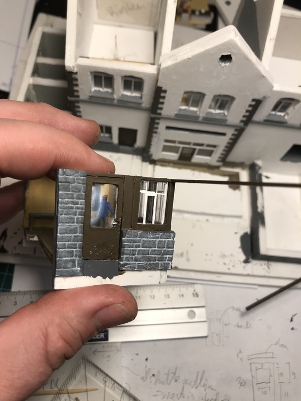

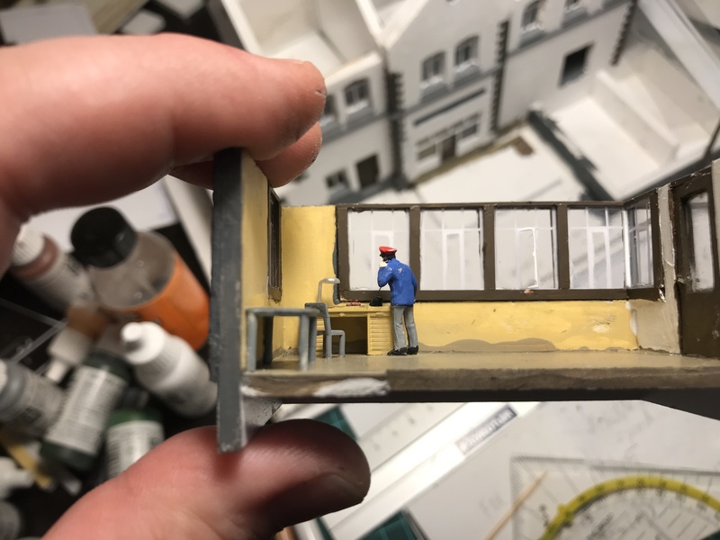

« Reactie #3173 Gepost op: 25 November 2018, 22:59:43 »
Bedankt!

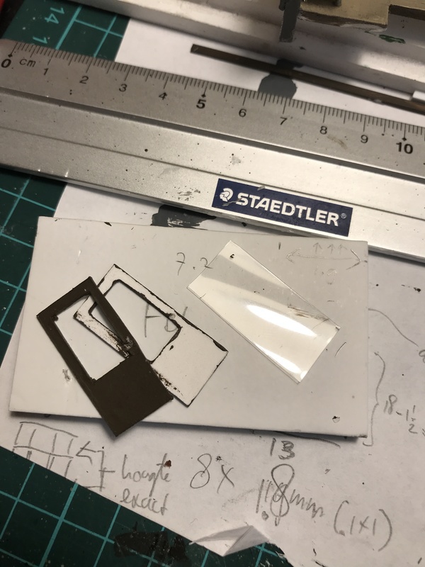

Ik heb vandaag de deur van de Fahrdienstleiterausbau gemaakt. Uit een brede strip dun karton (van een voorraadje snijresten die ik twee jaar geleden van rotaspeed/pronsfeld kreeg) heb ik twee identieke stukken deur gesneden en daartussen een stuk doorzichtig plastic gelijmd:

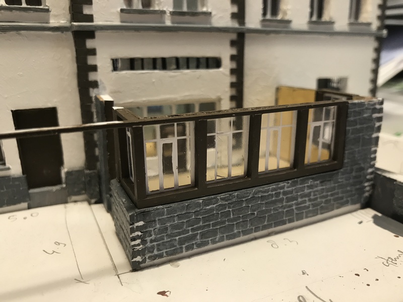

Hier zit 'ie op z'n plek, inclusief een stukje van een nietje als deurklink:

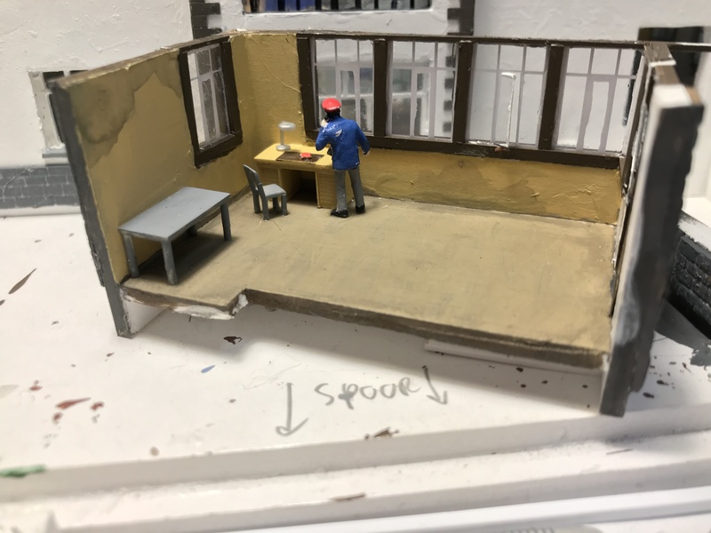

En omdat het leuk is ook eens een plaatje van de binnenkant:
Hoewel niemand het ziet ga ik het verfwerk van de binnenmuur nog wel wat opkalafateren :)

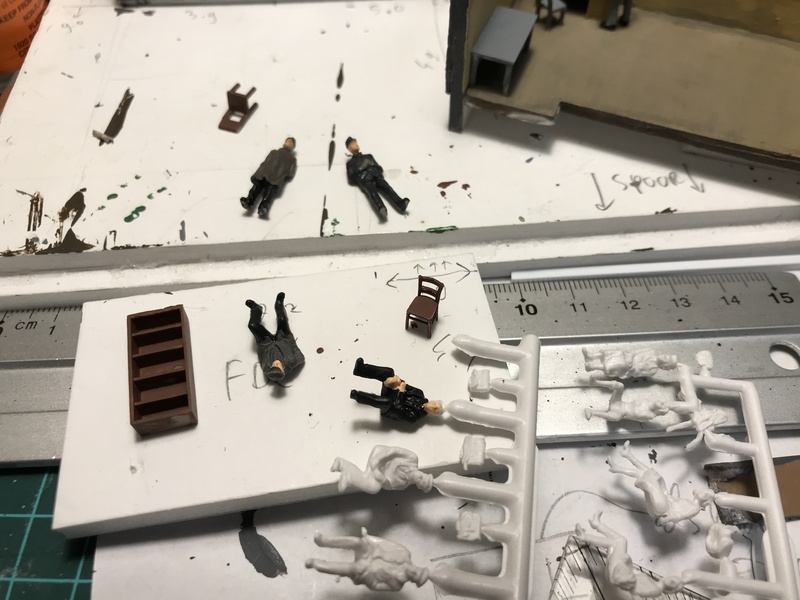

Kleine tussendoorklusjes. Machinist Claus Bidermann en stoker wat-was-z'n-naam-ook-al-weer zie je bovenaan in staande houding liggen. Daaronder probeer ik ze qua kleur een beetje na te schilderen in zittende houding. Die laat ik op stoelen in de Fahrdienstleiterausbau zitten:
De binnenkant van de uitbouw had ik netjes gemaakt door wat uitgelopen verf weg te werken. Als je de vloer schildert komt er wat verf op de muur, dat soort werk. Netjes weggewerkt. Dat kondigde ik aan te gaan doen en spontaan waren er twee Duitsers op Stummiforum die protesteerden: "die vuile vlekken zijn juist realistisch! Laat ze zo!"
Hrmf, ok, ik ben de kwaadste niet. Dus ik heb met zwarte wash wat vochtplekken aangebracht. Niet dat iemand dat later ooit ziet, maar toch :)

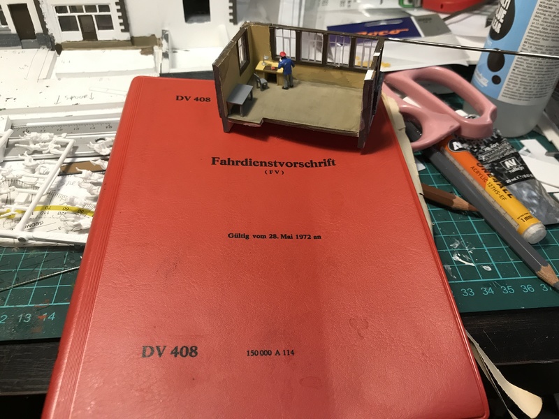

Op het bureau zie je als je goed kijkt een rood rechthoekje liggen. Dat is het Fahrdienstvorschrift waar ik de uitbouw nu op heb gezet:
:D
