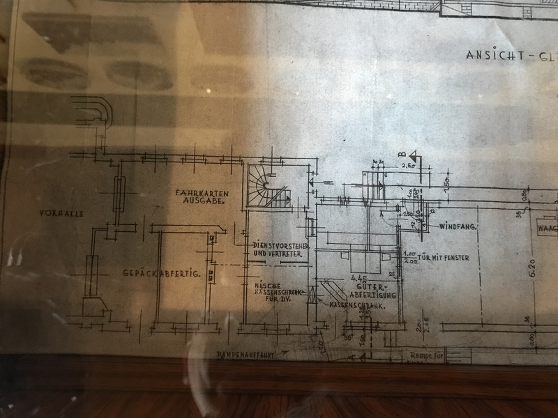

Wat ik in Daun van Daun zelf kon vinden was deze plattegrond van het deel bij de aangebouwde goederenloods:
Je kan er wel wat ideeën uit krijgen van hoe ze met de indeling omgingen. Bijvoorbeeld middenboven zie je een ingang met gelijk een trap naar boven richting de woningen op de eerste verdieping: er was dus geen verbinding tussen het stationsgedeelte en de woningen, je moest buitenom als stationschef. (Dat betekent ook dat een paar details in m'n verhalen niet kloppen, zucht
De aparte ingang voor de woning heb ik bij m'n eigen stationsgebouw trouwens al ingepland.
Wat ik uit de bouwtekening ook haal is dat het waarschijnlijk is dat er een deuropening tussen het middelgedeelte (met kaartverkoop enzo) en de goederenloods heeft gezeten. Dat dàt niet buitenom moest.

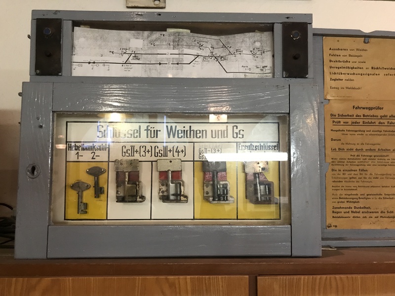

Nog een interessante foto: de situatie aan het eind van het DB tijdperk inclusief de verschillende sleutels:
Een flink gecastreerde versie t.o.v. het station dat twee seinhuizen had!
