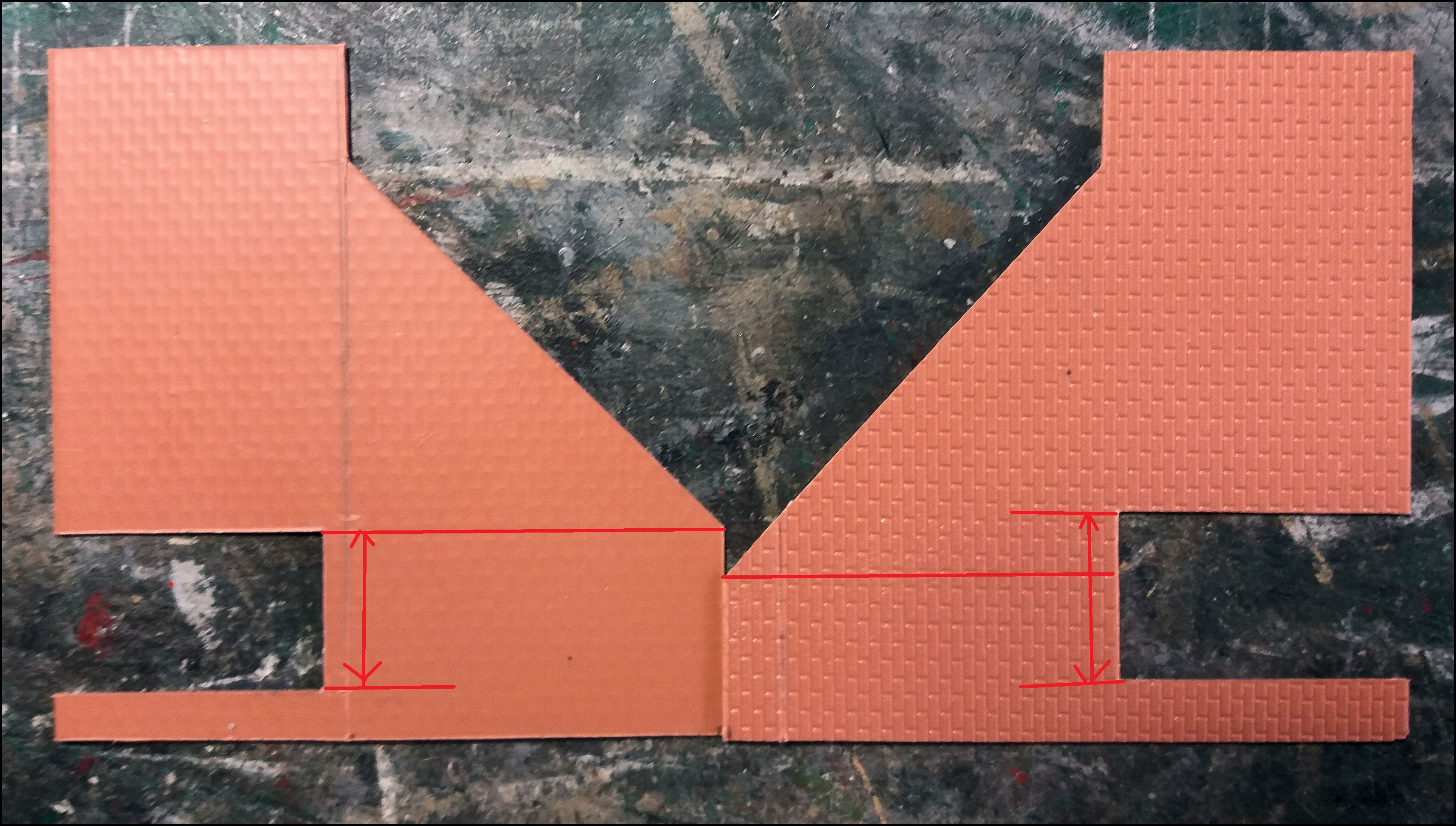

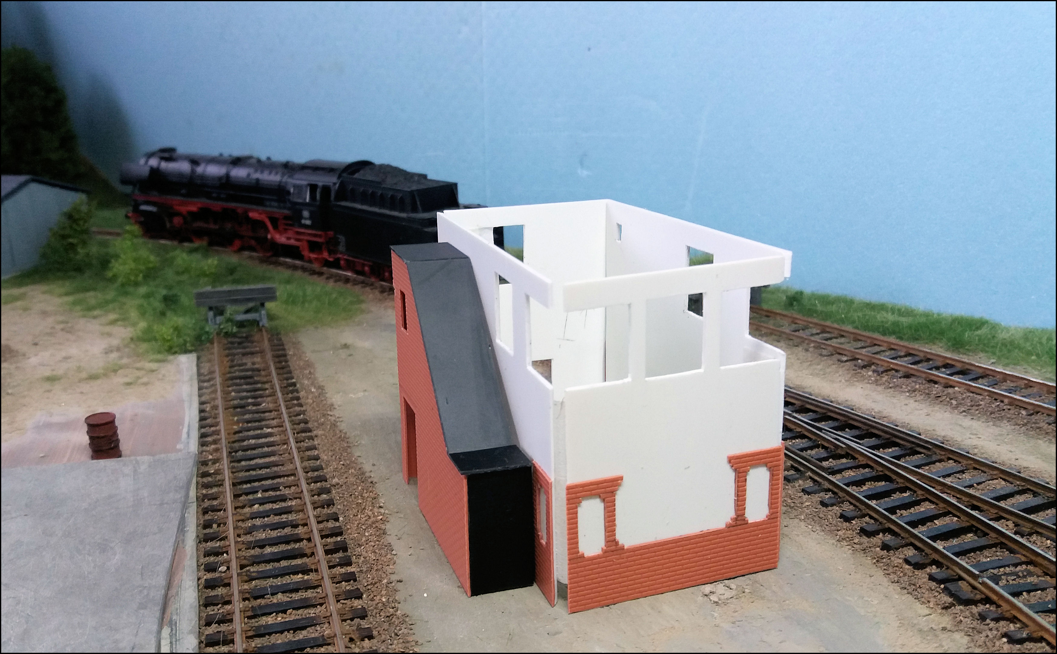

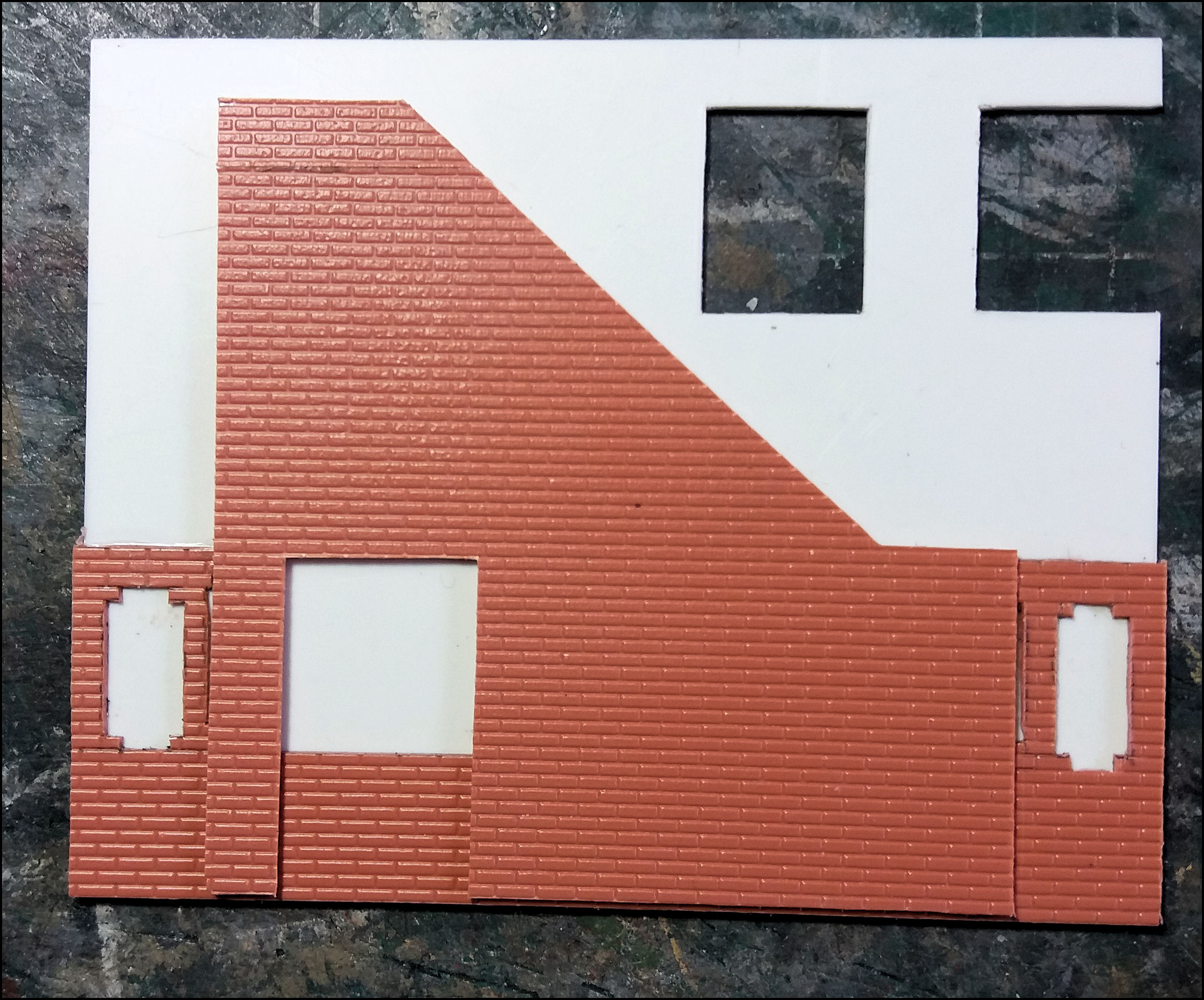

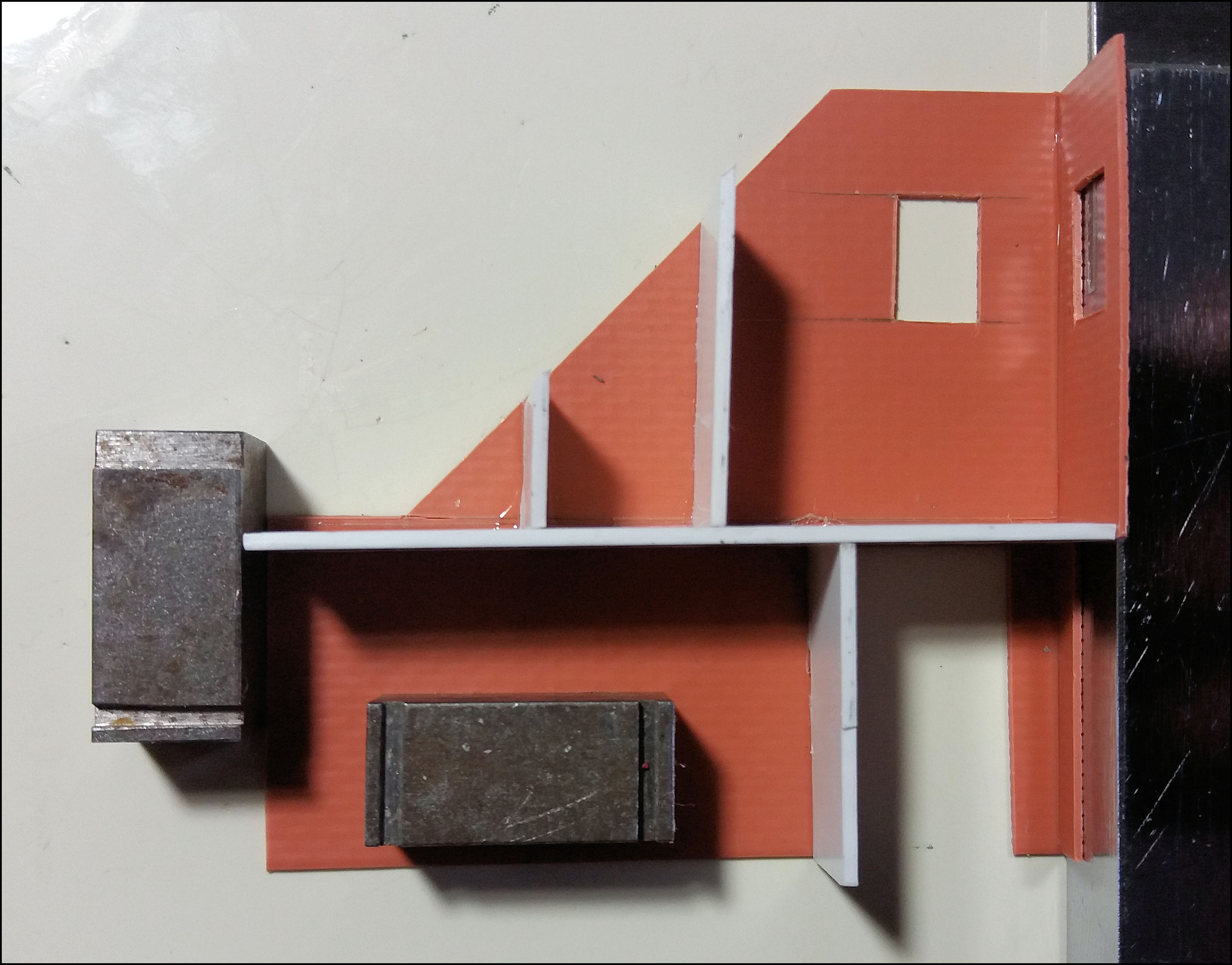

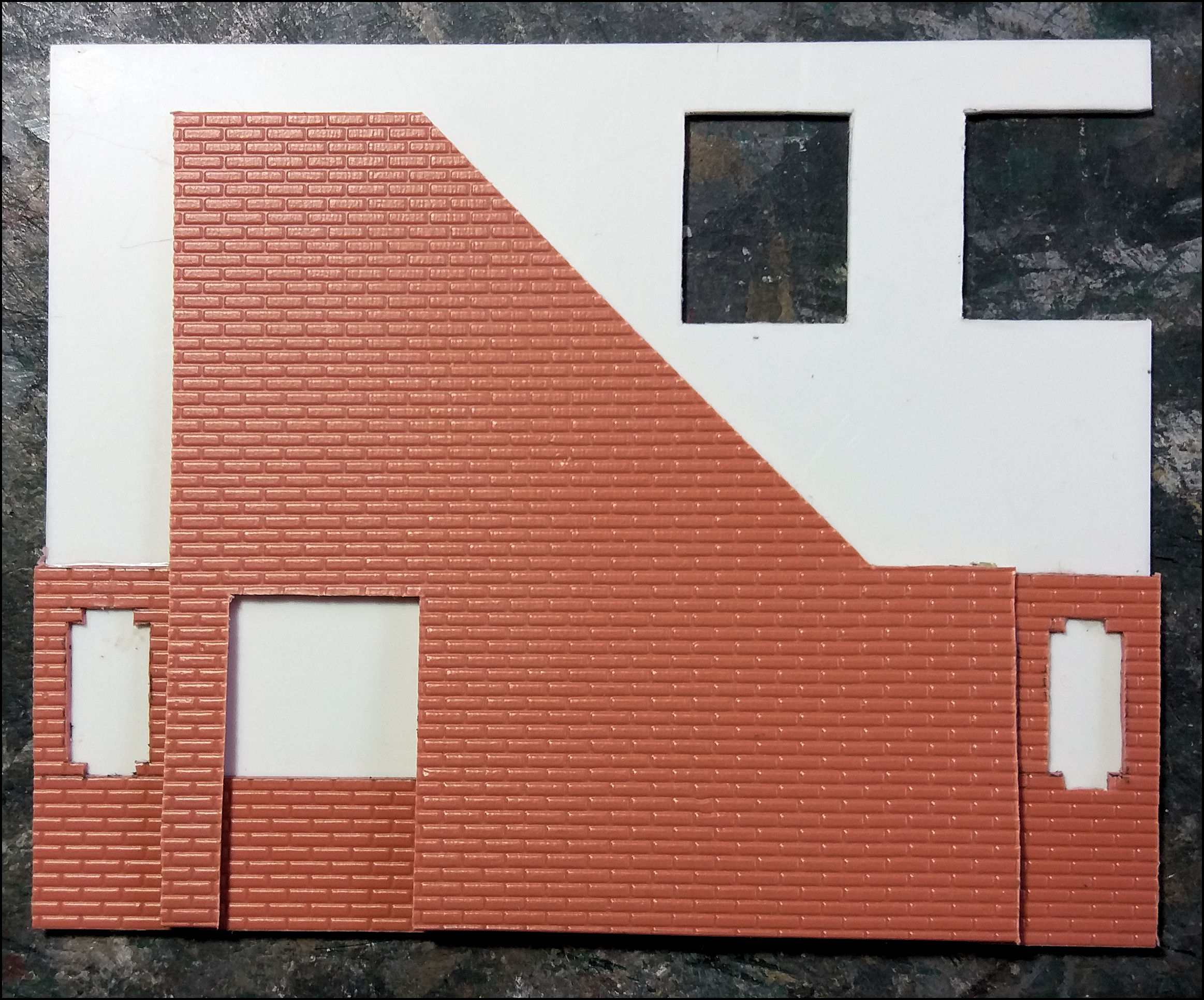

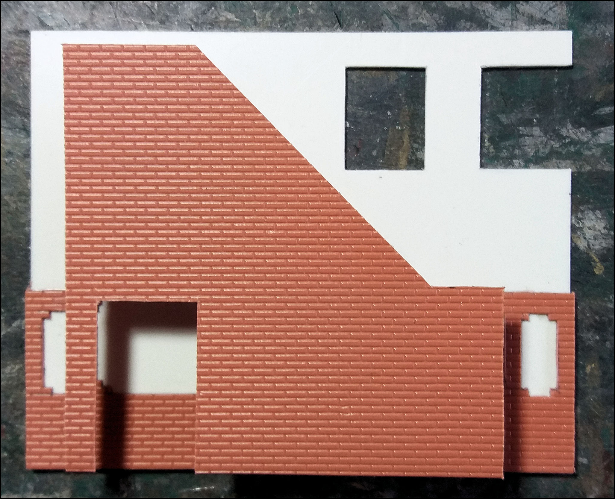

Dat laatste is ook het geval met het seinhuis. Na een nachtje slapen kwam ik tot de conclusie geen vrede te hebben met de gister bedachte oplossing en dus ben ik opnieuw begonnen.
Hieronder twee keer een tweetal foto's eerst de oude versie, daarna de nieuwe:
In plaats van "3D" nu even "2D":
Tenslotte beide versies nakend naast elkaar (de nieuwe ligt op z'n kop zodat het verschil duidelijker wordt):

Scheelt maar weinig
Je kan er eventueel nog een buiten trap aan maken van 2 /3 treden

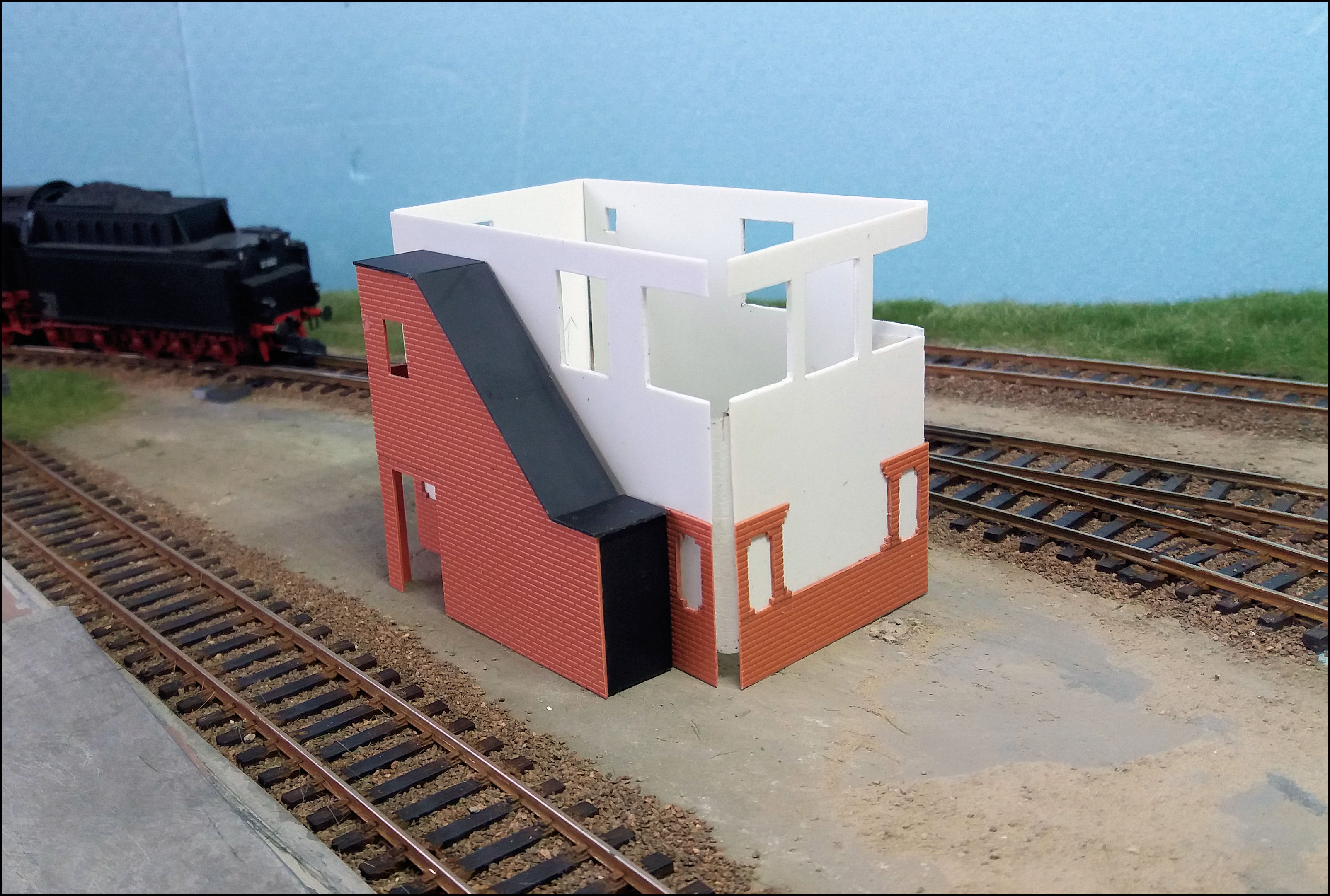

Het scheelt maar weinig, maar genoeg om mij het gevoel te geven dat het allemaal een beetje klopt, en dat deed het eerder niet. De breedte boven is gelijk aan de breedte van de opening beneden + de zuil. Dat levert naar mijn idee een evenwichtiger beeld op:
Bovendien is er zo ook voldoende ruimte voor een raam:
En zo kan mooi de hele trap binnenshuis blijven.

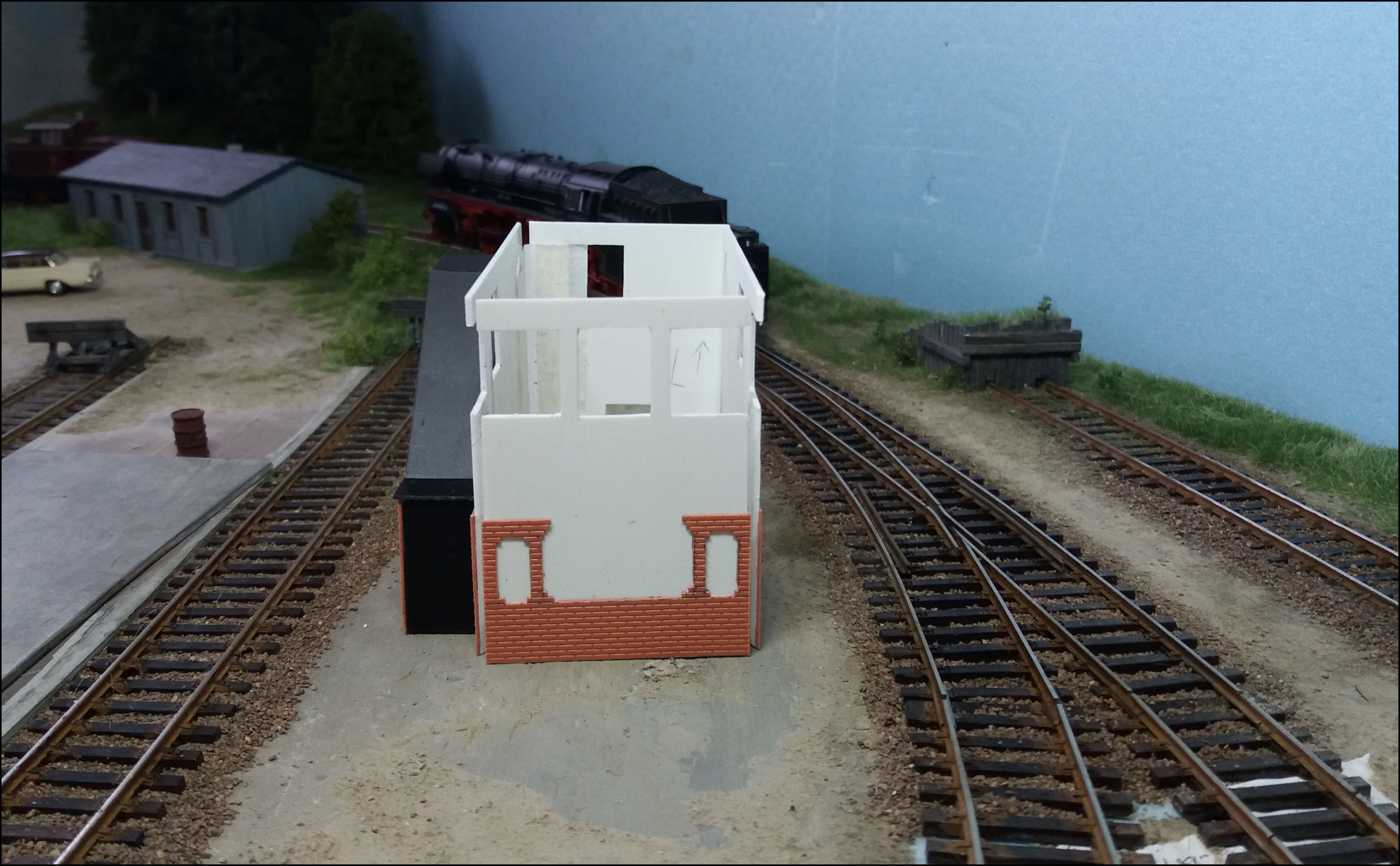

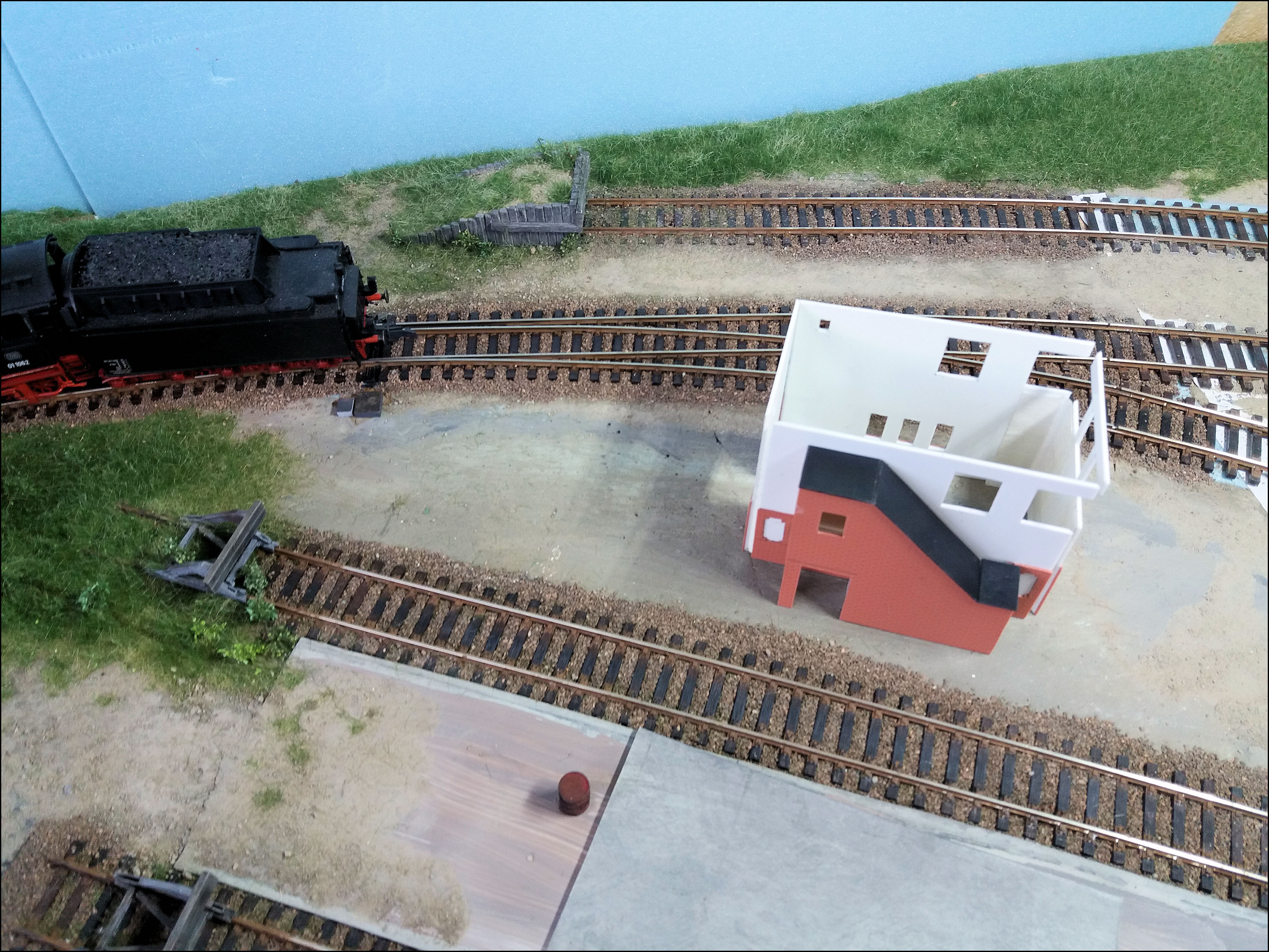

Even kijken of het allemaal een beetje overeenkomt met mijn voorstelling. Paar fotootjes:
Hm. Het had wat smaller mogen zijn. Maar het is ook weer niet zo dominant als waar ik bang voor was.

12 October 2018, 11:54:35 »
Ziet er prima uit, komt ook inderdaad niet te dominant over. "Rechts" is er ook nog voldoende plek voor de
Gruppenablenkung
Ik zit wel te kijken (...) naar de zichtlijnen. Het uitzicht op het "inrijwissel" naast het seinhuis lijkt me wat weinig met één raampje in de kopse kant aan die kant. Heb je al nagedacht over de inrichting van de bovenverdieping? Plaats van de
Hebelbank
enzo, vooral dan in combinatie met de plek van dat raampje.

Er is ook nog een raam in de 'achtergevel', dat uitzicht biedt op het wissel. Ik stel me zo voor dat dat ook geopend kan worden (voor bijv. communicatie met binnenkomend verkeer). Over de inrichting van die bovenverdieping heb ik nog niet echt nagedacht, wat natuurlijk dom is, want daarvan hangt ook de indeling van de vensters af, en ook de positie van de opgang. Nu wordt het andersom-werken: de inrichting hangt af van de vensterindeling en overige elementen (trap, toilet). De Hebelbank zal denk ik in de westelijke helft een plekje moeten krijgen.

Als het enkele raam het noorden aangeeft: ja, dan zou ik ook de hebelbank aan de westkant zetten.
Toilet: dat heb ik ook wel eens op de begane grond gezien. Dan kan de bovenverdieping mooi leeg blijven en dus loopruimte bieden. Kan je ook makkelijker uit het raampje kijken. De boel ligt daar in een boog, dus als je achter de hebelbank staat heb je misschien juist wèl een goed uitzicht op de loks!

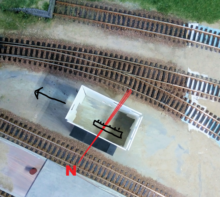

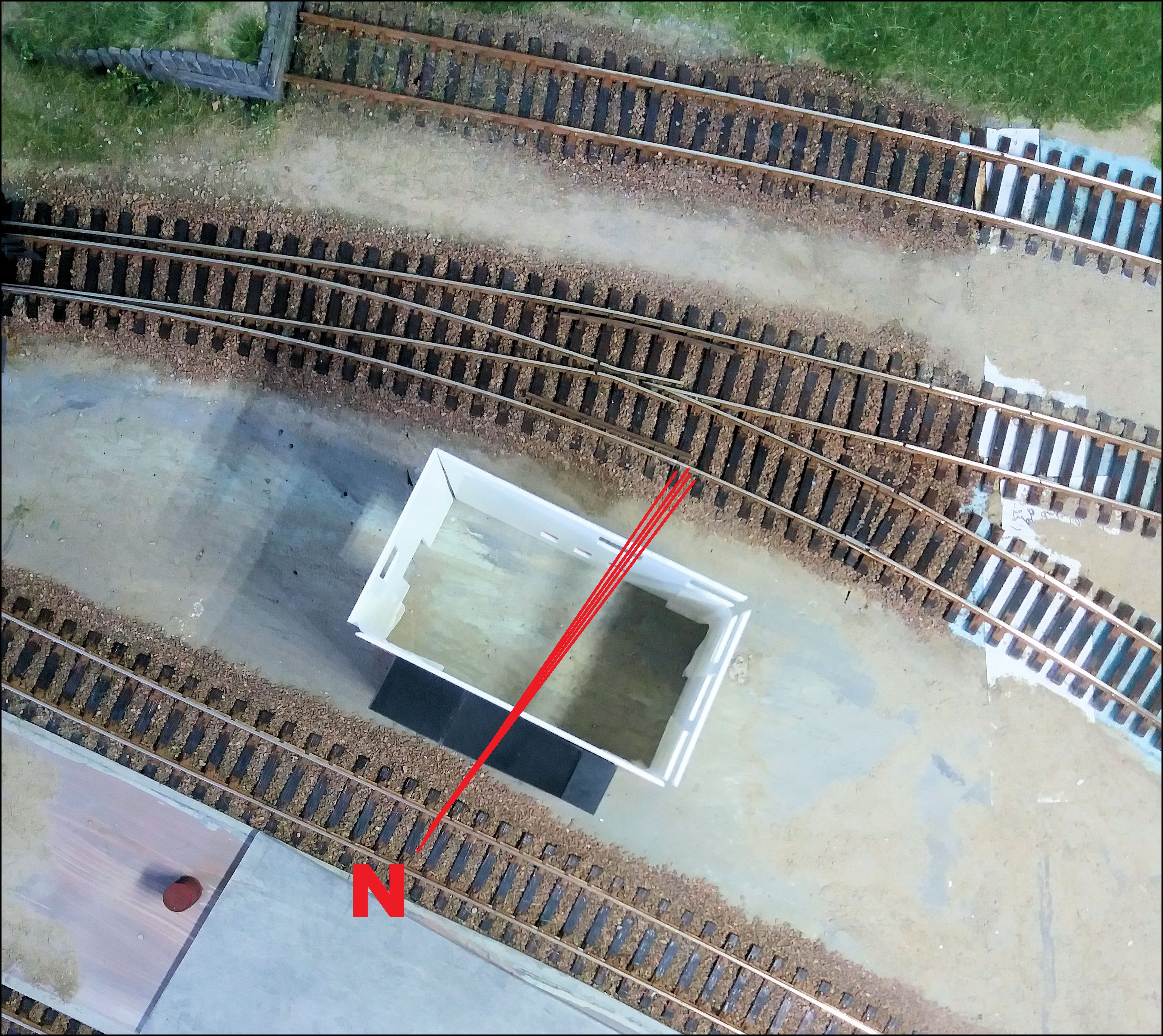

Even kijken of ik je goed begrijp:
Er is maar één gevel met een enkel raam, dat is de oostelijke gevel, zie ook onderstaand plaatje:
De drie andere gevels hebben minstens twee ramen.
De Hebelbank komt, denk ik, meer aan de westelijke kant te staan, daar heeft de dienstdoende Stellwerker ruim zicht op het grootste gedeelte van het Bw-emplacement.
Naar het noorden is bovendien het gecombineerde Hauptsperrsignal/Wartezeichen bij het wissel naar de "hoofdbaan" goed zichtbaar en dus ook op het binnenkomende verkeer.
Lastig uit te leggen, vind ik, maar ik hoop dat je begrijpt wat ik bedoel.
Misschien toch eens een soort "Google maaps-beeld" maken door van bovenaf genomen foto's van de hele baan aan elkaar te plakken.

Met een richtingspijl wordt het duidelijker ja
De oostelijke gevel, met het ene raam, was degene waar ik me wat zorgen over maakte. Zie de zwarte pijl hieronder. Heb je daar voldoende zicht op de locomotieven die via het wissel omrijden? Of op het emplacement afkomen?
De Hebelbank, waar ik hem zou plaatsen, heb ik aangegeven met een zwarte rechthoek. Ik verwacht hem parallel aan het spoor, dat is in ieder geval de gebruikelijke situatie. De trekdraden komen er dan, via de spaninstallatie op de begane grond, aan de zuidkant uit en worden dan parallel aan het spoor verder geleid.

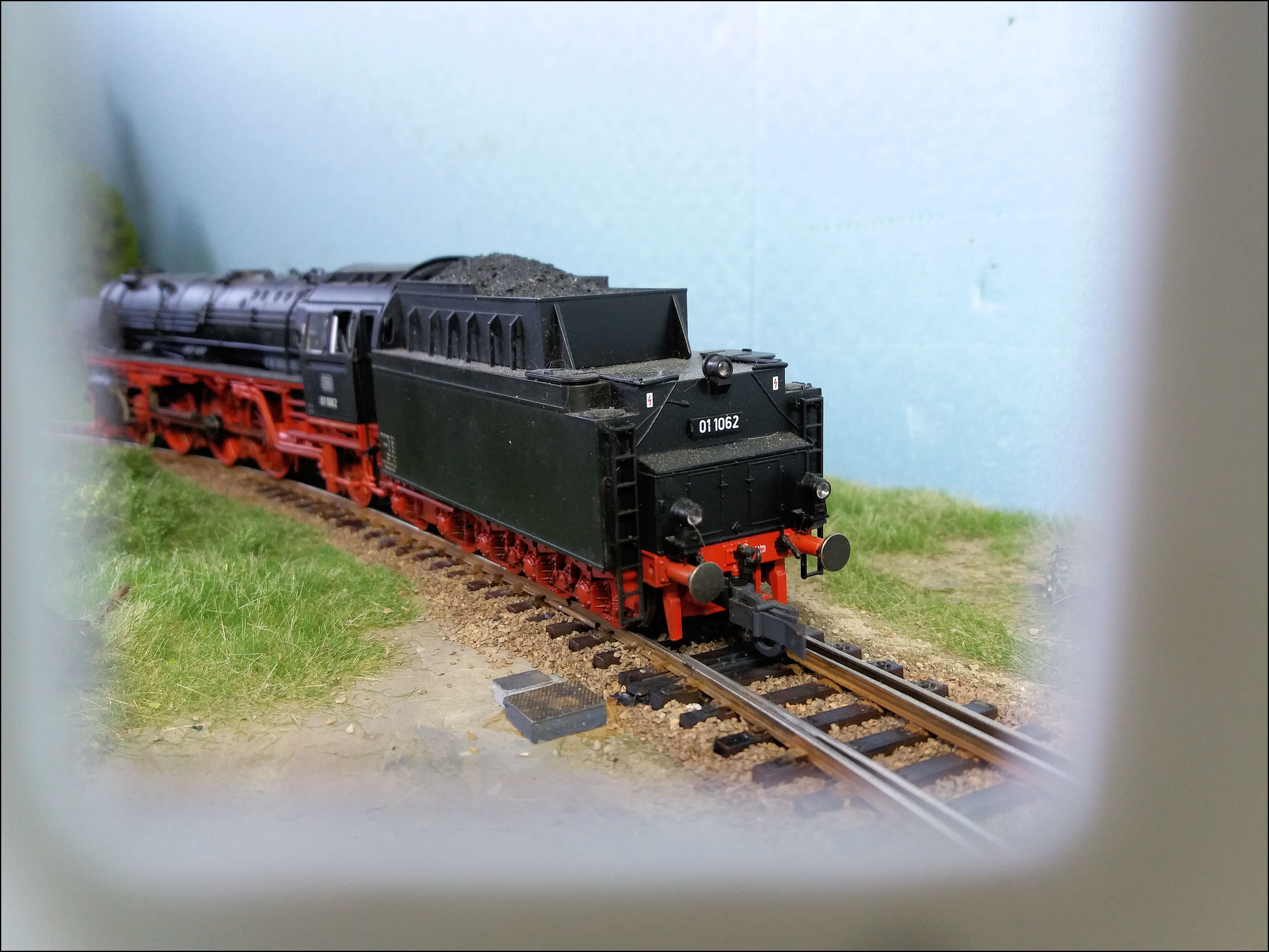

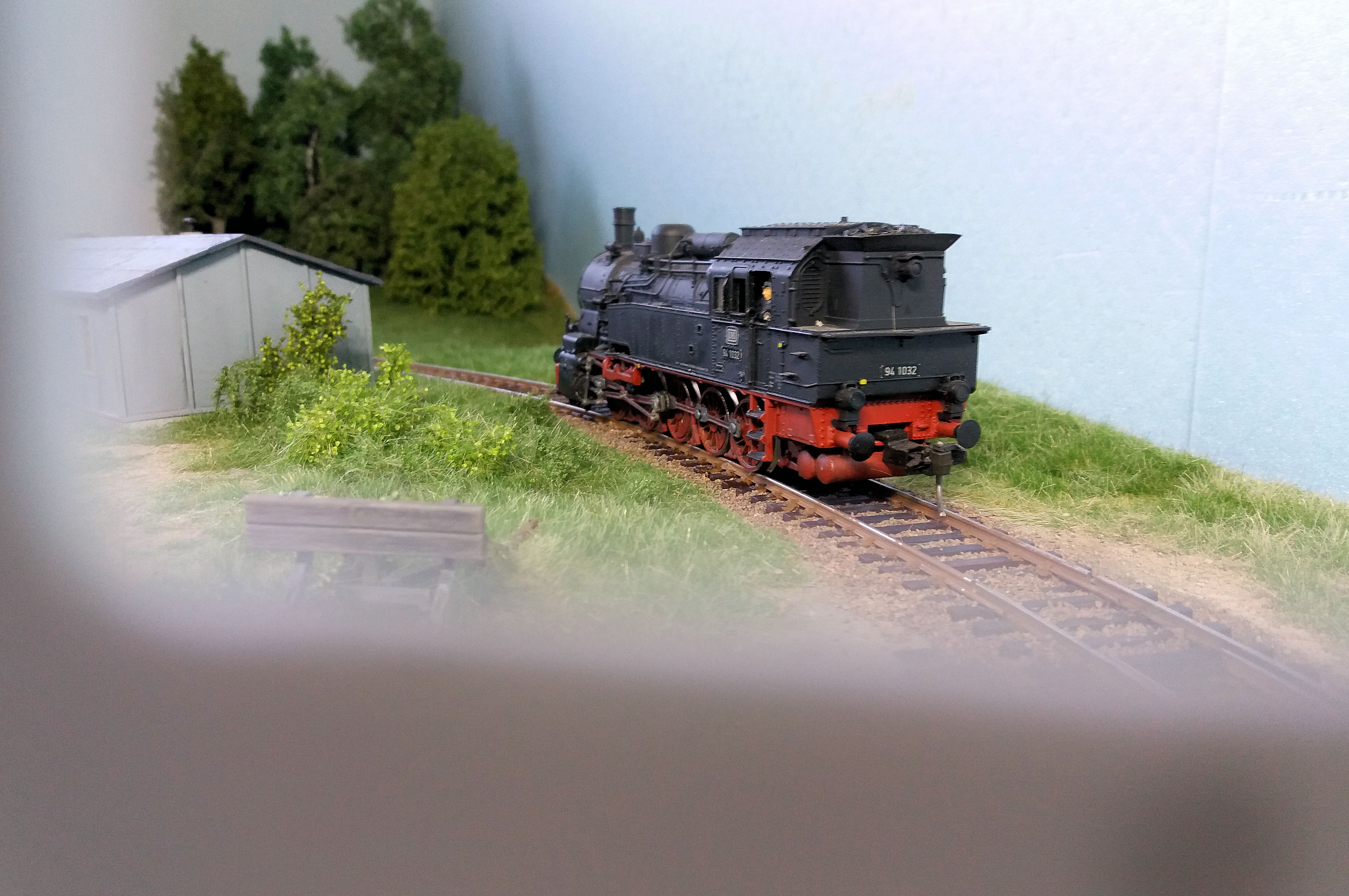

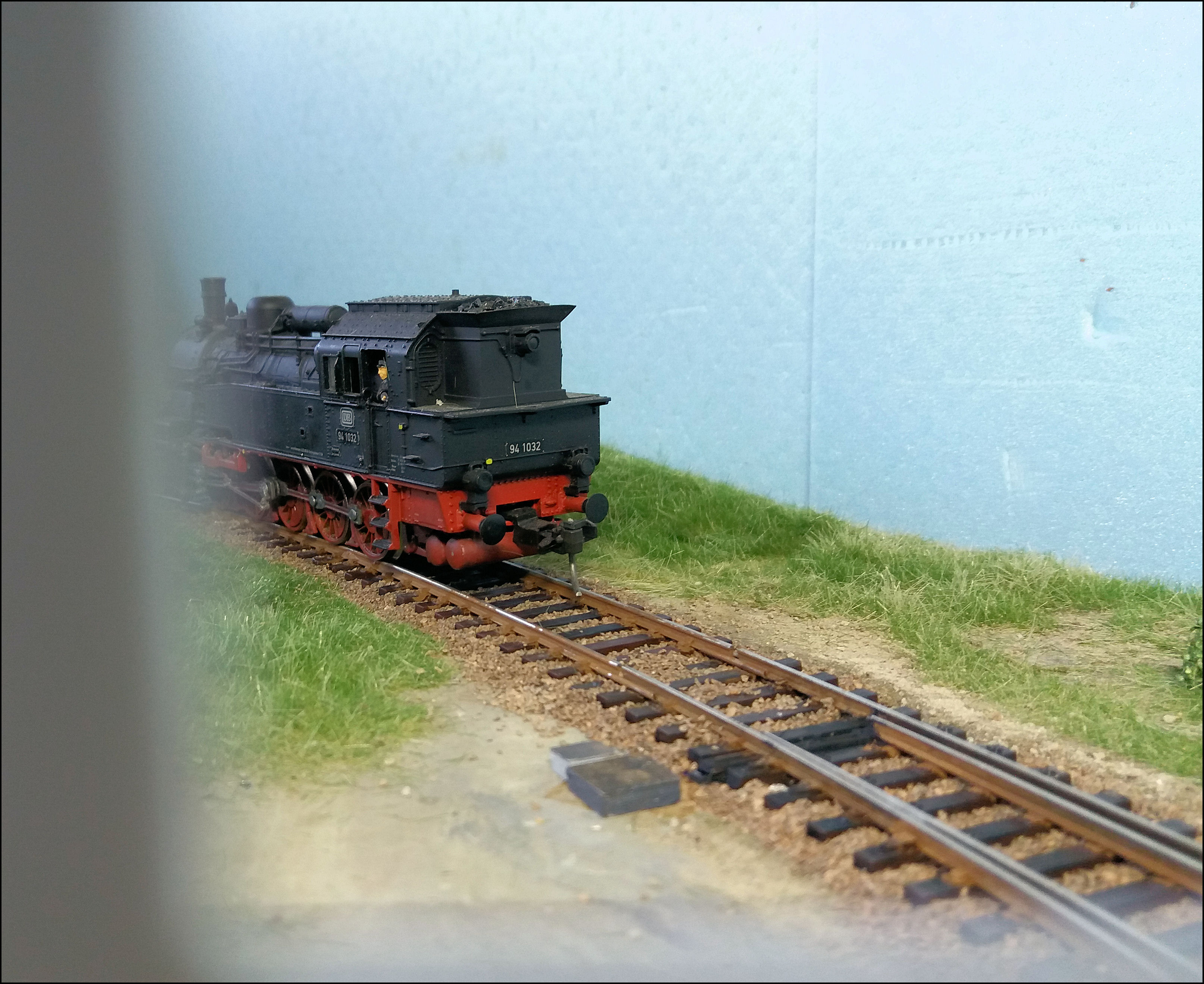

Het zicht vanuit het oostelijke raam is ongeveer dit:
Lastig fotograferen. Ik denk dat Herr Preiserlein, als hij uit het raam wil kijken, nog wel een stapje dichterbij het raam zou gaan staan, waardoor de blikwinkel automatisch wijder zou worden..
De Hebelbank zou inderdaad ergens op die plek kunnen komen. Een blok of een hendelkast voor Fahrstrassen is in dit geval niet nodig, in het Bw is immers alleen sprake van rangeerbewegingen.

Pfoe, hoe krijg je de foto op die manier überhaupt voor elkaar? Oh wacht, de wanden zitten nog niet aan elkaar
Maar: prima uitzicht, toch?
