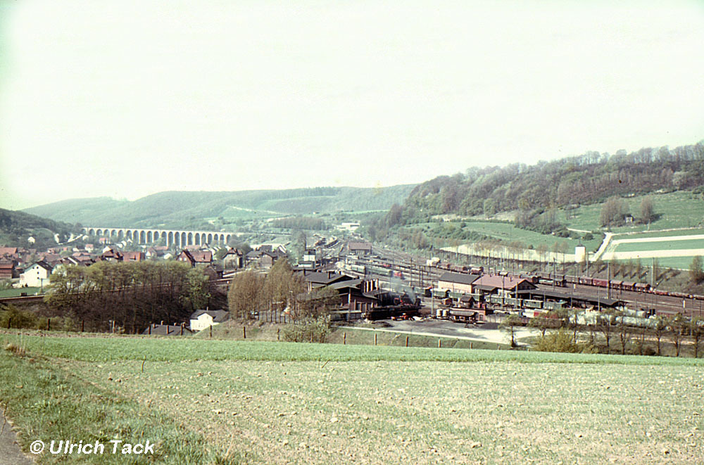

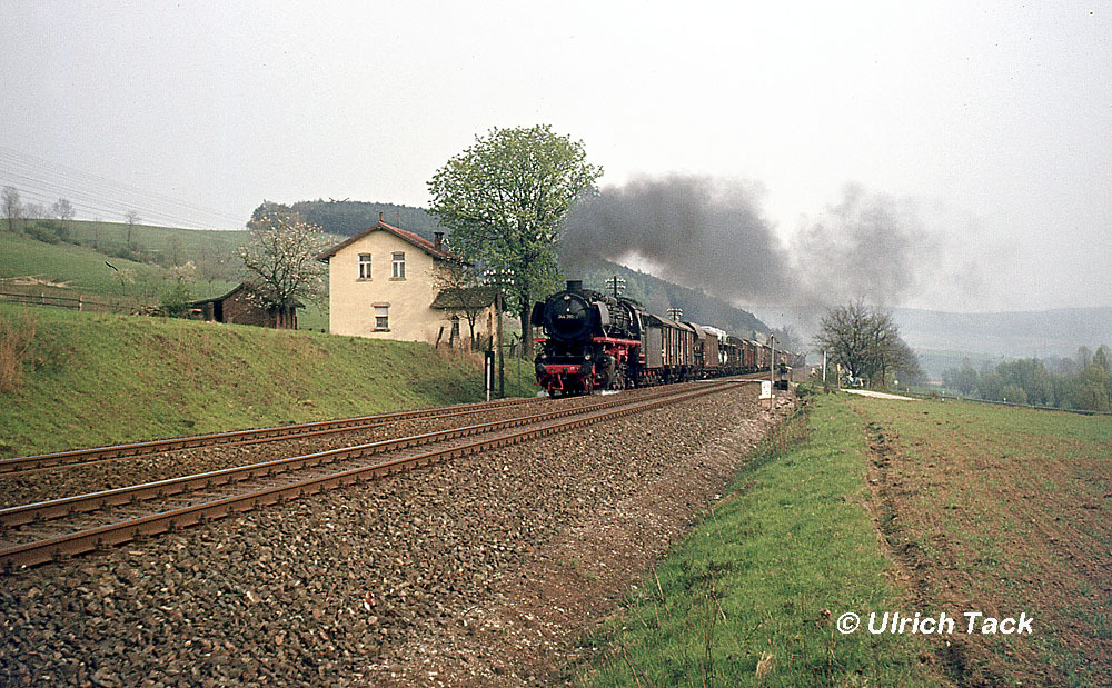

Weer eens een linkje naar DSO: een paar fraaie stoomfoto's in de buurt van Altenbeken en Ottbergen. De foto's van de 94er in het BW Ottbergen inspireren me qua uiterlijk/vervuiling bij mijn toekomstige lokloods.
Specifiek deze foto is best mooi en deze foto geeft een mooi overzicht van Altenbeken met het viadukt.

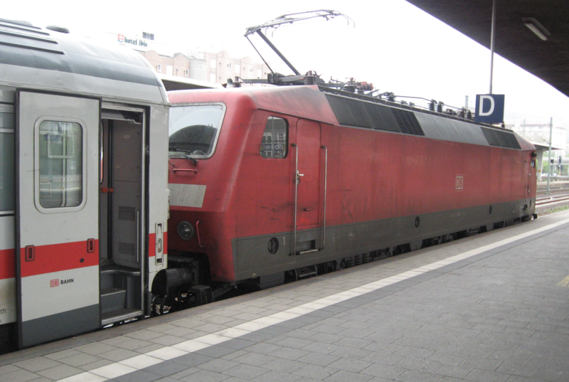

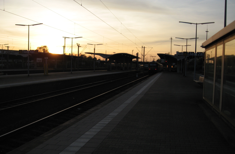

Exact 7 jaar geleden was ik ook in Heidelberg (voor een andere conferentie). Toen had ik een 120'er voor m'n trein:
Ergens boven de trein zie je klein een "ibis" hotellogo. Laten we zeggen dat ik graag een hotel in de buurt van het station heb :)

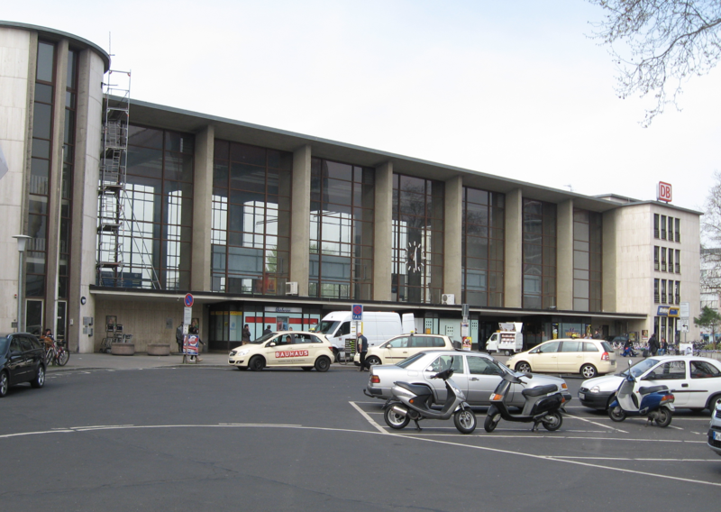

Sfeerfoto van het station:
De stationshal is een leuk staaltje goedkoop-naoorlogs-maar-best-goed-gelukt. In ieder geval van binnen is het effect fraai:

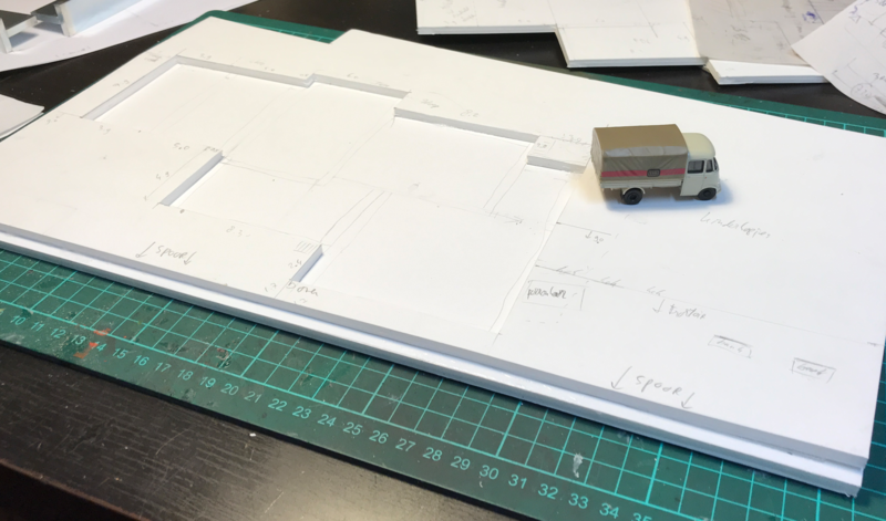

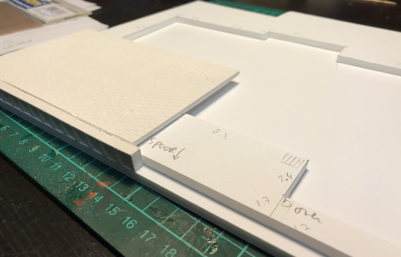

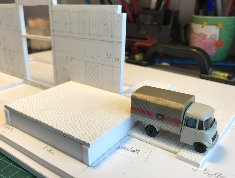

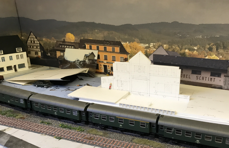

Zo, ik ben weer 5mm verder. In de hoogte. Ik heb de omtrek van het stationsgebouw + laadperron uitgesneden en vervolgens op een identieke 5mm foamboard plaat geplakt. Daardoor kon ik verder redeneren over de vormgeving rondom het stationsgebouw. Qua perronrand plus trottoirplaat lijkt het wel prima te passen:
Door uitproberen en passen en meten kom ik dan langzamerhand tot het defintieve ontwerp. Het DB autootje (prima bruikbaar in 1972, ik mik op 1969-1972) zou op de aangeduide plaats op een laagje gips (=kinderkopjes) moeten staan en zou dan prima bij het laadperron (=gipsvorm van Langmesser, met 1mm verlaagd) moeten passen. Kijk, dat soort zaken moet je toch in de praktijk even uitmeten of het goed uitkomt :)

Denk er aan dat vracht auto's hoger zijn,en dat de laad perrons op die hoogte gemaakt waren /worden
Bestel auto's werden/worden met een laad plaat geladen of met een heftruck

Daarvoor was ik inderdaad al gewaarschuwd: in een Duits blad stond dat je bij kant-en-klare goederenloodsen ervoor op moest passen omdat de hoogte is aangepast op de treinenkant van de zaak.
Dus... ik heb gemeten. Maar het blijkt automatisch goed te gaan als je een perronhoogte van 38cm (de laagste die ze in Duitsland gebruiken) hanteert. Als je de weg op hetzelfde niveau als het perron houdt past de vloer van een vrachtwagen prima. Tenminste, als ik het ongeveer uitmeet. En anders leg ik er een mm karton onder als ik de weg aan ga leggen.
Goed dat je het zegt dus, want het is zonde als je het later moet verbouwen!

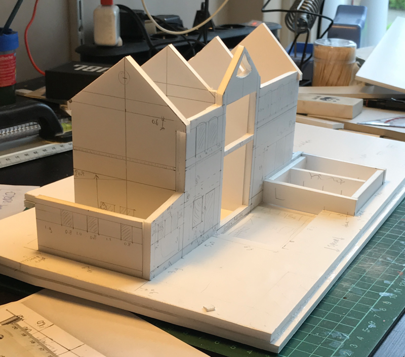

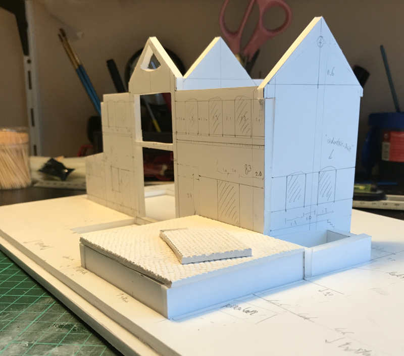

De voorgevel van het stationsgebouw heb ik inmiddels uitgesneden:
Even kijken of het een beetje klopt qua hoogte van het laadperron:
En ik heb zonet een zijwand en tussenwand uitgesneden:
Voor m'n gevoel kloppen de verhoudingen zo wel. (Later maar eens wat echte foto's ernaast leggen en hopelijk niet alles opnieuw snijden :) )
In het midden zie je wat grote gaten: daar komt nog een 5mm dikke gevel voor. Op deze manier kon ik de hele voorkant uit één stuk maken, dat leek me voor de rechtheid wel een goeie. Maar dan moet er in het midden dus wel op de plek van ramen/deuren/enz flink gesneden worden.
Zo, ik ga weer naar boven: snel meer wanden snijden!
Reinout

Zo, aan de andere kant zijn de drie opeenvolgende zijwanden ook klaar:
(Nou ja, klaar: de ramen en deuren moeten nog uitgesneden worden).
