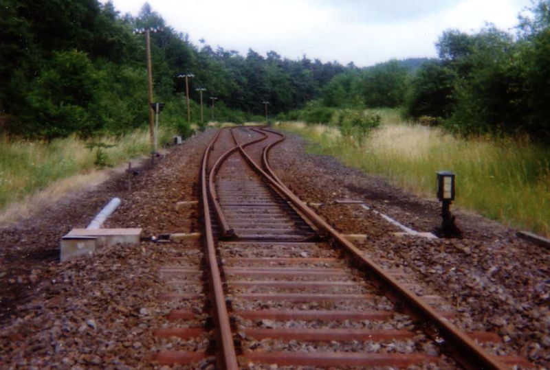

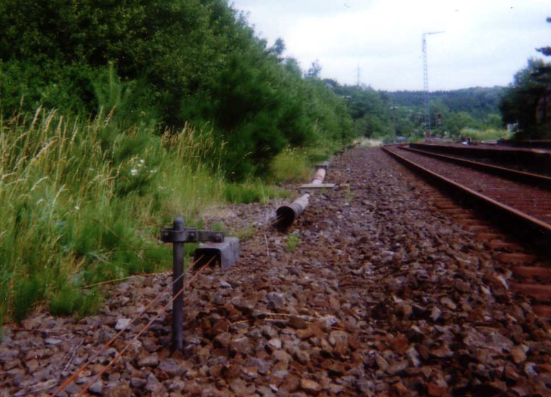

Maar als ik naar het westelijke inrijwissel kijk, dan lijkt hier wel een grendel te zijn:
Dit ligt net om de hoek, buiten zicht van de Fahrdienstleiter in het stationsgebouw. Maar het lijkt wel of het grendel, als dat het tenminste is, aan de besturing van de eigenlijke wisseltong vast zit ofzo. Raar? Zie ik dit nou verkeerd? Is het iets anders?
Links van het wissel zie je de aandrijving. De lantaarn aan de rechterkant staat net achter de 'kast' waar de stangenboel naar het Klammermittelverschluß wordt afgebogen (dmv een Winkelhebel). Iets verderop zie je nog zo'n kastje met daarin een Winkelhebel, waar tenslotte die hele Klammerhandel mee heen en weer bewogen wordt.
Er gaat in ieder geval maar één paar trekdraden naar toe!
Oftewel: huh?
Flauwe opmerking: het trekdradenpaar wat je noemt is in feite maar één trekdraad, die naar de wisselaandrijving loopt en daar via een 'katrol' weer terug naar de stelhendel gaat.
Bron afbeelding en tevens meer informatie zie hier
« Laatst bewerkt op: 05 June 2017, 08:11:28 door 44. Reden: Bronvermelding toegevoegd »
