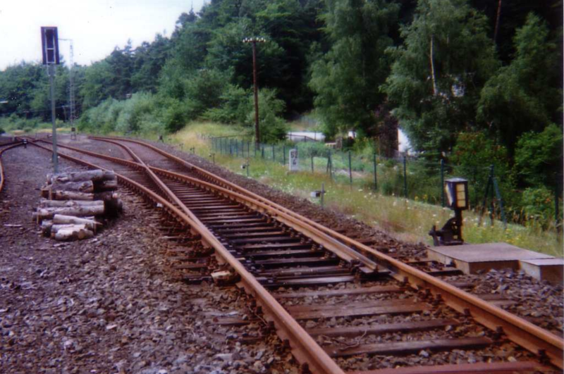

In het 083-338 draadje wordt druk gepraat over trekdraden enzo. En "Riegels". Vergrendelingen. Daar heb ik nog een vraag over. Mijn lullige zijlijntje is "categorie 50, max 60 km/u", dus dat maakt veel grendel-spul overbodig. Zoals te zien bij het oostelijke inrijwissel van Uersfeld, door mij in 1991 gefotografeerd:
Geen grendeltje te zien!
Maar als ik naar het westelijke inrijwissel kijk, dan lijkt hier wel een grendel te zijn:
Dit ligt net om de hoek, buiten zicht van de Fahrdienstleiter in het stationsgebouw. Maar het lijkt wel of het grendel, als dat het tenminste is, aan de besturing van de eigenlijke wisseltong vast zit ofzo. Raar? Zie ik dit nou verkeerd? Is het iets anders? Er gaat in ieder geval maar één paar trekdraden naar toe!
Oftewel: huh?

Dat is een Mittelklammerverschluß.
Een Riegel dient om te voorkomen dat een wissel op niet-gewenste momenten kan worden omgezet.
Om te kunnen waarborgen dat de tongen van een wissel tegen de "Backenschienen" blijven liggen, worden deze gezekerd met een zgn. Klammerspitzenverschluß, direct aan het uiteinde van de wiseltongen.
Om te waarborgen dat de tongen over hun gehele lengte in de juiste positie blijven als er zich een trein over beweegt, immers, de tongen worden niet vastgehouden door 'railstoeltjes', worden bij wissels r > 500 m de wisseltongen (vanwege de lengte) ook nog eens halverwege gefixeerd middels een Mittelklammerverschluß.
Ik moet tot mijn schaamte bekennen dat ik daar bij mijn wissels niet aan gedacht heb. Nu ja, ik heb nog een dag.
