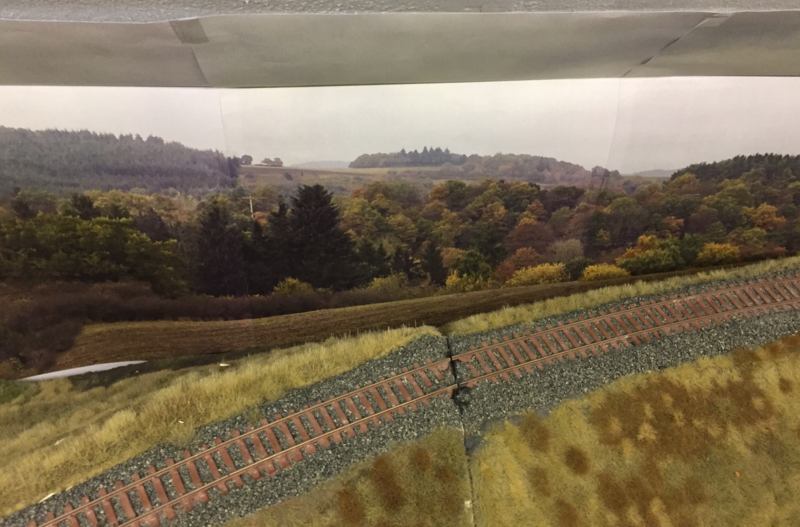

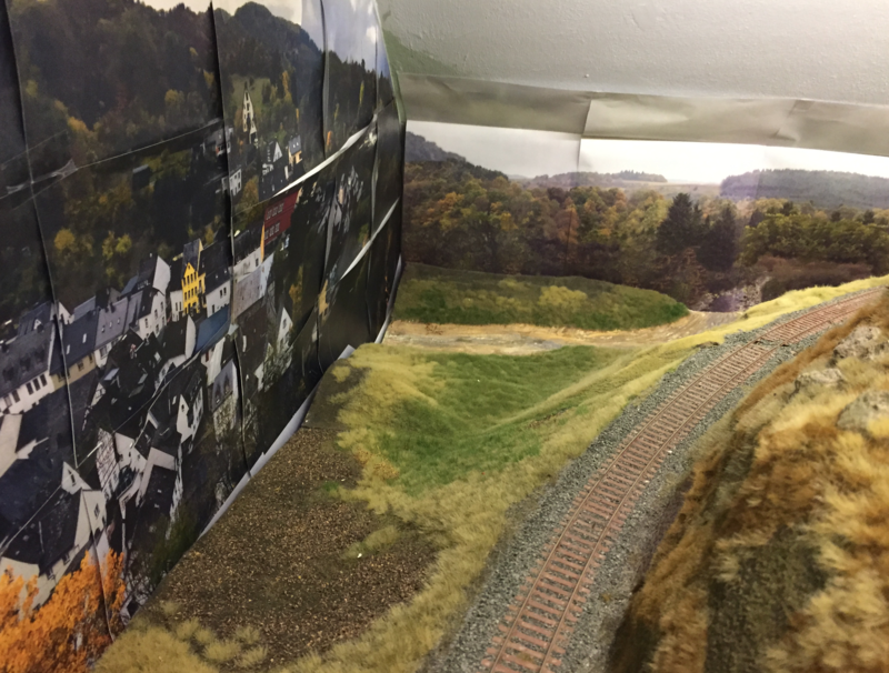

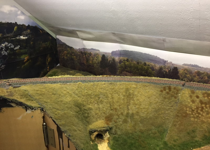

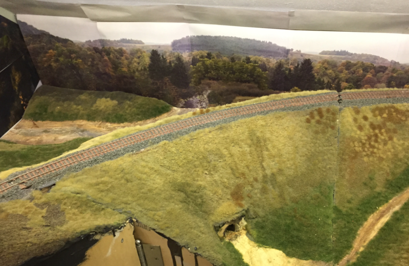

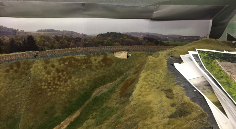

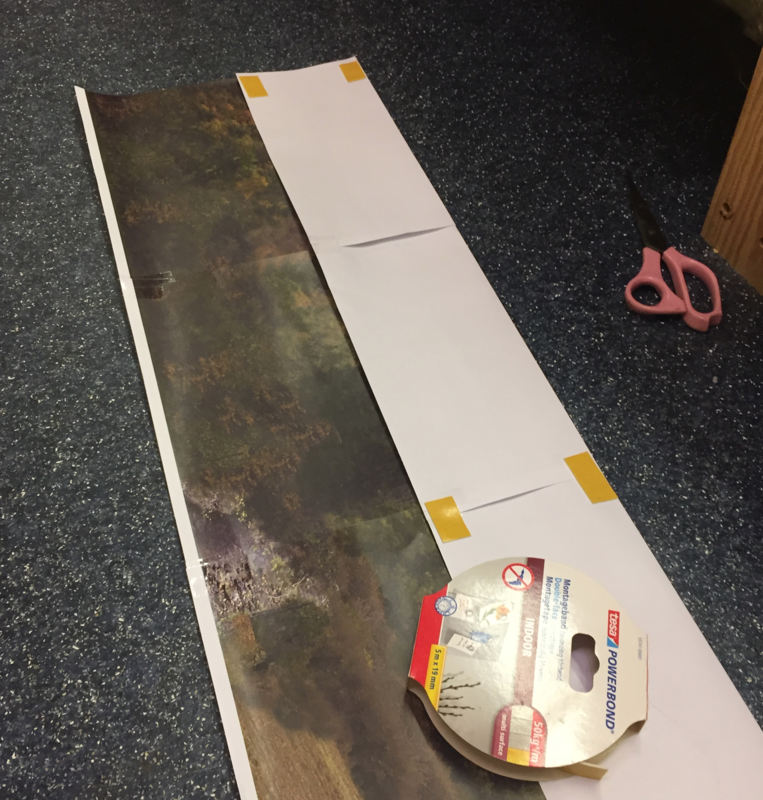

Bij het maken van de Monreal-achtergrond zit ik met de aansluiting op de achtergrond die er haaks op staat. Hoe sluit het aan? Dus... poging één van die achtergrond. Daarvoor heb ik voornamelijk gebruik gemaakt van de blik die ik 's ochtends had vanuit het huisje in de Eifel, in Virneburg.
Weer als A3tjes uitgeprint en aan elkaar geplakt:
Tweezijdig tape aan de achterkant:

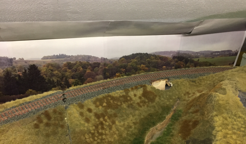

Twee foto's zittend vanaf het krukje genomen, het uitzicht dat ik vaak ga hebben, dus:
Vanuit wat andere hoeken:
Pas als ik m'n hoofd ongeveer door het dak steek zie je het akkerveldje dat me zo goed leek te staan:
Nou, hier ga ik straks weer eens rustig naar zitten kijken om te kijken wat ik nog wil veranderen. Volgens mij moet het in ieder geval aan de rechterkant een paar cm langer.

Lekker bezig! Wat heb je je kleuren fraai bij elkaar gezocht!

Als het straks licht gebogen in de naad zit dan is het volgens mij helemaal goed. Het is echt de Eifel zoals ik het ken.

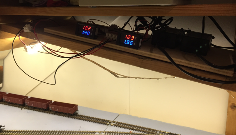

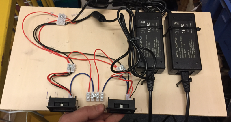

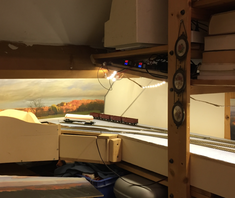

Bij achtergrond hoort verlichting. En de verlichting bij Berenbach was wel erg provisorisch aangesloten. Het is nu in ieder geval iets verbeterd. De twee trafo's zitten netjes op een plankje.
In het midden van onderstaande foto zie je een schuin plankje. Een afgezaagde ikea plank die links op een dakbalk rust. Dan kan het bovenstaande trafo-plankje erin geschoven worden:
Aan de voorkant heb ik twee volt/ampere-metertjes aangebracht. Deels voor de lol, deels om later zeker te weten dat ik er niet teveel ampère door jas als ik meer ledstrips toe ga voegen.

En ineens schijnt de zon op de baan...

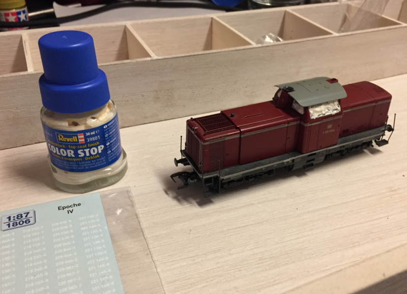

Vanochtent nog wat gekliederd: maskering-prut op de resterende ruiten van de v100 aangebracht als voorbereiding op het vervuilen.
Voordat ik ga vervuilen moet ik nog reserveonderdelen aanbrengen. En het nieuwe loknummer aanbrengen zodat het een 211 wordt i.p.v. een v100
