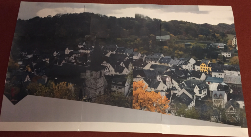

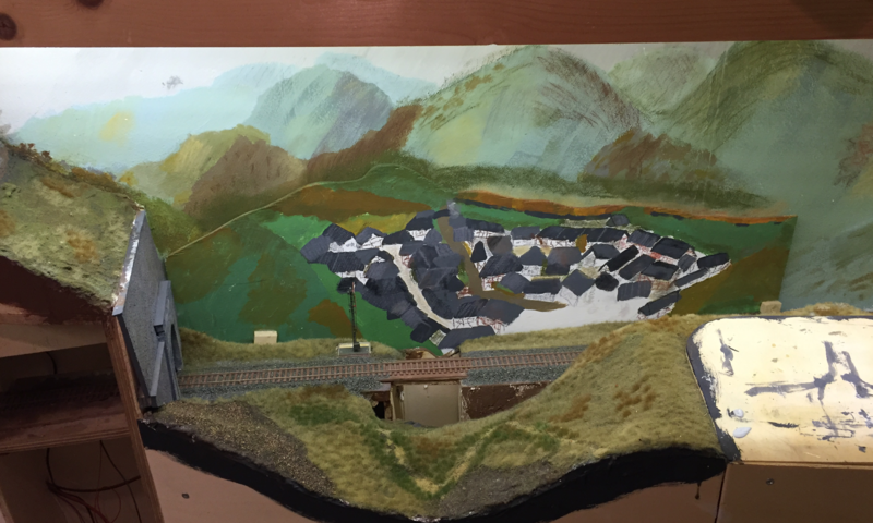

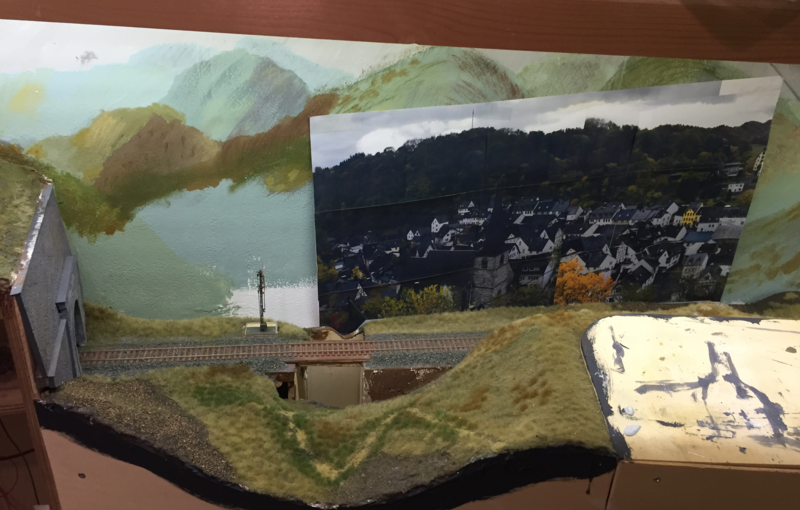

Ik ben met het rampenplan "Monreal-achtergrond" begonnen. Perspectivisch en qua inpassing de lastigste. Nou ja, gewoon maar wat proberen en kijken waar het schip strand. 3x3 A4tjes als proef uitgeprint:
Huidige toestand met daaronder de A4tjes:

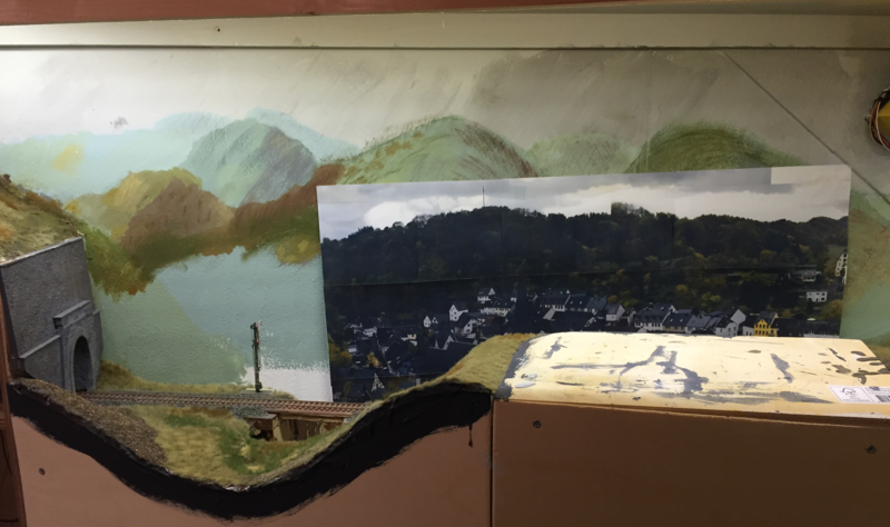

Idem vanuit staande positie:
Erg lage positie:

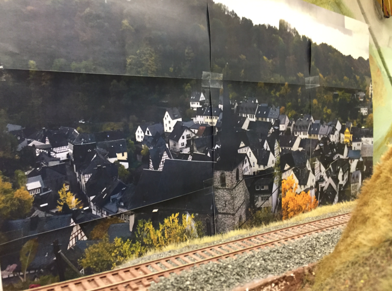

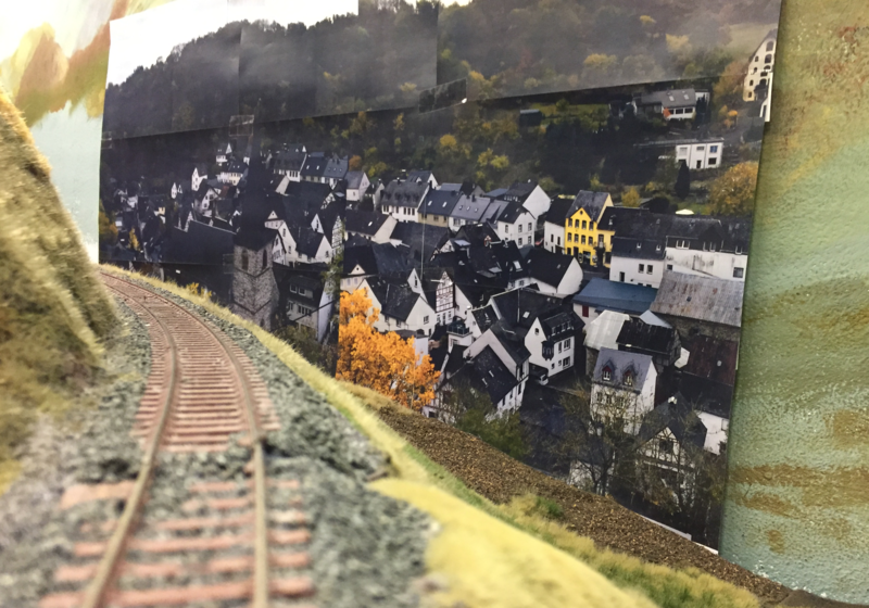

Zicht vanuit de trein. Perspectief van de toren is hier wat raar:

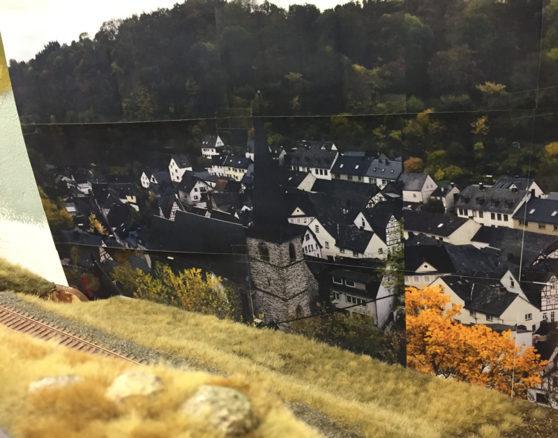

Vanaf de burcht:
De ramp lijkt mee te vallen. Foto's komen wat donker over. Deze foto's zijn ook richting het zuiden genomen, dus veel licht schijnt er dan niet op de berghelling en het dorpje in het dal. Perspectief valt me alleszins mee. Eens kijken hoe ik de rechterhelft, met de beek, in orde kan breien.
Opmerkingen? Tips?
Reinout

Op zich al een heel mooie start, die kijk van bovenaf doet het heel goed, wel is het lastig om daaruit te komen ( uit dat blikveld bedoel ik). Maar wat bossages op de juiste plek doen wonderen.
Je maakt er wel allemachtig veel werk van zeg,
Misschien dat je de helderheid digitaal nog wat kan oppimpen, naar mijn smaak wat te donker, de omgeving zal ook niet al te licht zijn dus dat mag best wel wat in de achtergrond terugkomen, dat geeft ook lichtreflectie.

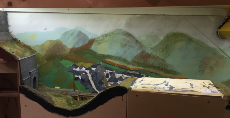

Kijk van bovenaf: ja, daar zit ik wel aan vast. Vanaf spoorniveau krijg je zoiets:
Dat ziet er dan van bovenaf weer heel raar uit. Daarom was ik ook best blij dat de blik vanaf spoorniveau nog best aardig eruit zag met de versie die ik nu heb.

Erg mooi vanaf die brug  (y)

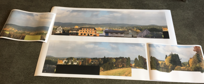

Vanochtend via de post:
Kijk.... Daar wordt ik blij van. Af en toe wat korrelig, maar daarvoor moet ik denk ik naar het bronbestand kijken.
Het is wel oppassen, want bij het weer oprollen is er al een kreukel in gekomen. Het is maar 130 grams papier. Dikker (160) is gelijk ruim twee keer zo duur.

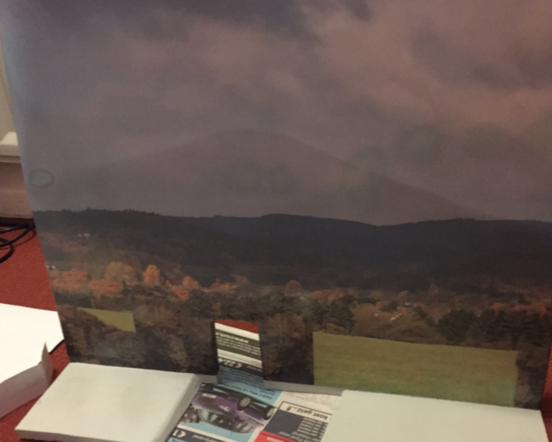

Plak-poging één is niet helemaal succesvol. Gelukkig heb ik er de losse A2tjes voor gebruikt in plaats van de grote (en duurdere) A0, want ik gok dat ik in ieder geval bij onderstaande achtergrond een nummertje twee moet afdrukken:
Het probleem is net boven de heuvelrug te zijn: een paar "kringen" in de wolken. De Action spuitlijm is misschien het probleem hier, ik had beter de duurdere 3M kunnen gebruiken. Zoiets concludeer ik onder andere uit dit bericht:
Om de achtergrond goed vast te maken zonder dat de afbeelding vervormd,kun je het beste spuitlijm gebruiken.
Het addertje is wel, dat spuitlijm die geen doorschijnende vlekken vorm ook best prijzig is.
Het merk 3M heeft een spuitlijm die niet vlekt maar ook best een duit kost.
Deze lijm is bij een goede kunsthandel verkrijgbaar.
Hier staan ook nog wat opmerkingen, onder andere:
Ik heb de foto's met lijmspray van de Action tegen de achtergrondplaat van mijn module gekwakt, niks fancy, gewoon multiplex dus.
Los van de lijm is er ook nog een ander probleem: ik had wat karton (of triplex) aan moeten brengen om aan de bovenkant het papier te ondersteunen. Ik had ooit een ander idee met de achtergrondconstructie.

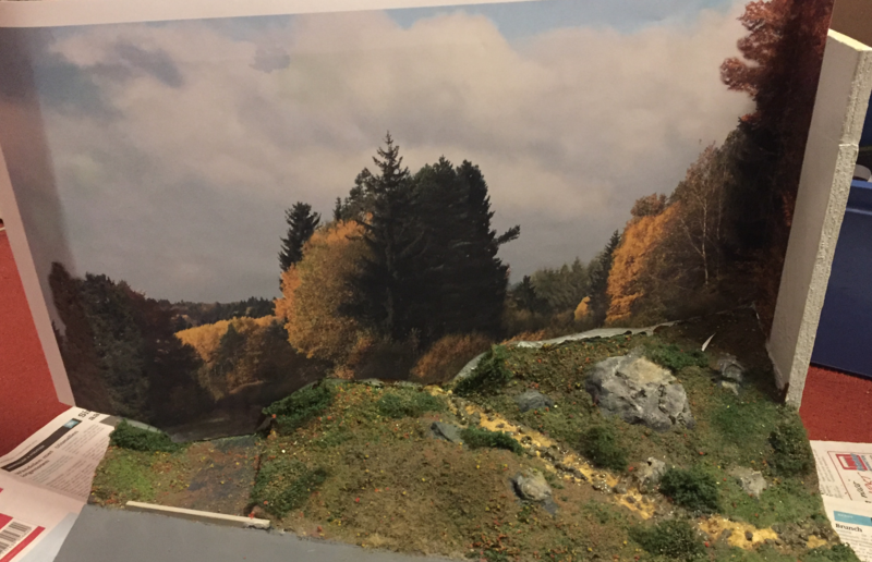

Bij de rechter achtergrond heb ik voorzichtiger gespoten:
Daar is slechts op één plek een probleem voor zover ik kan zien. Misschien komt er juist daar een boom voor.
Wat lastig bleek, hier, was om de onderkant goed bij te snijden. Nou ja, ik kan hier nog wat bijplakken, dat gaat toch niet opvallen.

Op de onderste foto sluit de voorgrond erg mooi aan op de achtergrond,
nog een beetje gron bij de rand en het is compleet (y)
Bij de bovenste foto zijn de vlekken wel erg goed te zien :o en is die
schaduw op de achtergrond een schaduw of een hele grote vulkaan? lijkt wel
haast Mount Fuji 8)

Ik gebruik ook de action lijm voor printen plakken
het is eerder het gelijk matig verdelen
Probeer eens de plaat alleen in te spuiten en niet je print
Wat ook kan helpen is 1rsteen laag haarlak op de print spuiten

De "mount fuji" schaduw: dat is de vorm van het multiplex dat doorschijnt. Ik moet hier gewoon nog een plaatje triplex tegenaan plakken zodat het papier overal ondersteund wordt.
Kan ik gelijk de nieuwe achtergrond opnieuw opplakken. Want dat ik deze opnieuw moet doen is wel zeker.
Alleen het hout inspuiten en niet ook het papier: blijft dat in jouw ervaring goed genoeg zitten? Volgens de spuitbus is dat alleen voor tijdelijke bevestiging, vandaar.
