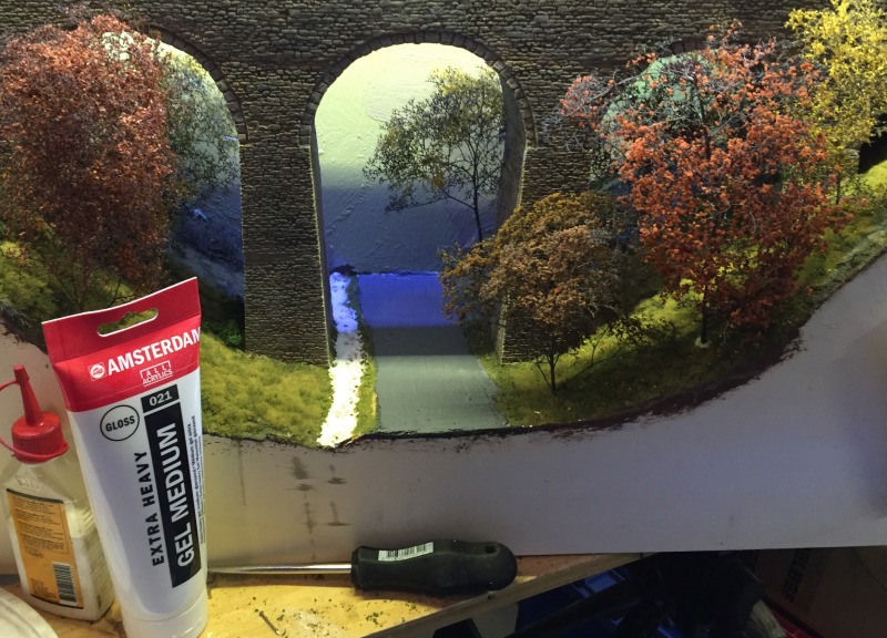

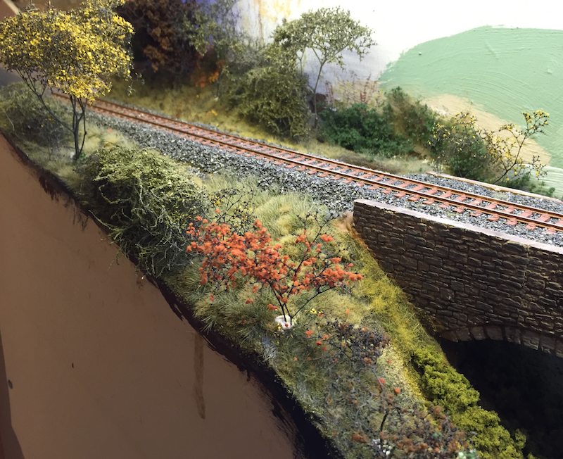

Wat van de TODO lijst afgewerkt: transparant opdrogende laten-we-het-verf-noemen in de beek gesmeerd. En Heki asfaltverf op de weg. Morgen eens kijken of bij allebei de eerste laag afdoende is.
Her en der wat kleine struikjes en fruttels bijgeplaatst:

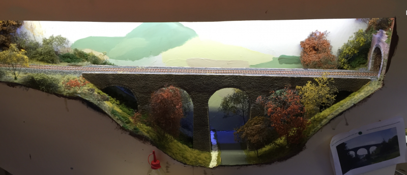

En tot slot een overzichtsfoto van de huidige status:
Reinout

Hallo Reinout
Ziet er  prachtig uit, heeft ook al wat meer diepte met dat licht.
Met al die bomen en struiken leeft het al wat meer  (y)
Volg je met plezier hoe je bezig bent  ;).
groet Ed

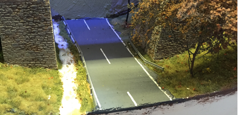

Vanochtend strepen op de weg getekent (rembrandt acrylstift 2mm) en vangrail (busch, geloof ik) aangebracht:
Door de loop van de beek zit er een "deuk" in de breedte van de weg waar ik bij het aanbrengen van de middenstreep geen rekening mee heb gehouden. Ach, "dat zullen ze bij de aanleg van de weg wel verkeerd hebben gedaan en daar heeft iemand wel voor op z'n lazer gekregen". Schijf ik wel een verhaaltje over :)

Verkeersborden erbij; klaar. Alhoewel. Ik zou van de vangrail dan ook een brugrelingachtigs iets van maken.
Doe de gel wel in dunne laagjes, anders wordt het "water" melkachtig. Soms zelfs gelig van kleur.

« Reactie #1252 Gepost op: 22 February 2016, 13:41:02 »
Vangrail is best aardig. Ik vind persoonlijk een laag muurtje beter staan.

Misschien nog wat scheuren/deuken in het wegdek maken? Dan gaat het wat meer leven.
MiWuLa had daar een mooi filmpje over: https://youtu.be/G9oXux8TwMs
En deel 2, waar de scheuren ontstaan: https://youtu.be/8nrulP4j1NY

Wummeke: ja, die boom rechtsachter helpt flink.
MAGG/Gerard: brugreling of muurtje? Ach, 't is maar een klein ondiep beekje, daar lijkt me een vangrail afdoende. Maar dan ga ik op m'n eigen gevoel af, dus als er tegenvoorbeelden zijn (die er ook nog eens leuk uitzien...) :)

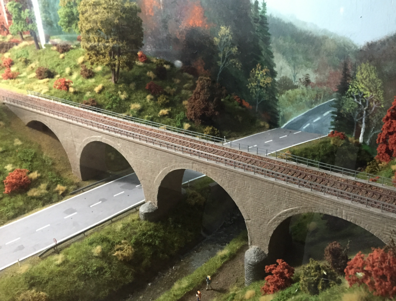

Ik ben ook een beetje afgegaan op het viaduct bij Freilingen aan de lijn Blankenheim-Ahrdorf:
Dit is de modelversie, te zien in Losheim. Ook beschreven in het leuke tijdschrift eine kleine Anlage von A bis Z. Bij de pilaren zie je een vangrail. Net onder de boog waar de beek onderdoor stroomt kan je een steunmuur zien die vanaf de beek toch een meter of 4 à 5 omhoog rijst - met muurtje bovenop ter beveiliging van het wegverkeer:
Daar kan ik het me wel voorstellen. Maar om voor zo'n slootje nou een complete muur + fundering te gaan bouwen... Nu ja, het is daar wel wat krap, dus misschien was het wel standaard,hoor.
Gel in dunne laagjes: oepsie, ik hoop dan maar dat het goed gaat. Het is geen centimeter dik, hoor, maar ik heb wel aardig lopen smeren :)
Verkeersborden: had je een specifieke in gedachte? Zelf dacht ik een "Einde plaatsnaam" bord neer te zetten. Ik denk "Einde Mosbruch, Kelberg x km rechtdoor", maar ik moet nog kijken waar het viadukt precies komt te liggen :)

Knap hoor Reinout, maar zo'n vang, waren die toendertijd al in gebruik?
Vergis je niet in dat soort "slootjes". In een periode met weinig neerslag was het misschien niet zo spectaculair, maar owee als er een tijdlang nogal wat regen viel.
"Vroeger", toen ik nog in D woonde, liep er langs waar ik woonde ook zo'n "slootje". Het water kwam van de heuvelrug die een halve kilometer verderop lag. In de 'droge tijd' liep er niet veel meer water door dan wat er uit een vol geopende kraan komt, maar in de herfst en zeker in het voorjaar was het toch echt een serieuze beek.
Ik kan me zomaar voorstellen dat dat slootje op jouw module de potentie in zich bergt uit te groeien tot een stroom die in staat is de fundering (of hoe zoiets ook maar heet) van de weg ernaast weg te slaan.

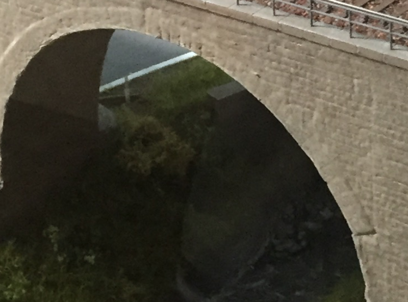

Ik las dat je telegraafmasten wil gaan plaatsen en dat je ze in de tunnel op wil gaan nemen.
Voor mijn België-diorama was ik dat een beetje aan het onderzoeken en toen vond ik, voor België, deze pagina met oude foto's.. Daar laten ze de telegraafdraden juist bovenlangs gaan, ondanks de tunnel.
met de groeten van Maarten

Olivier: goede vraag, of vangrails in 1970 al in gebruik waren! Dat zijn van die dingen die ik voor waar aanneem, maar die helemaal niet zo hoeven te zijn. Volgens wikipedia werden ze in Duitsland vanaf begin jaren 60 in ieder geval op snelwegen gebruikt.
Die Einführung von Leitplanken an den westdeutschen Bundesautobahnen begann Anfang der 1960er Jahre.
Dan moet het bij zo'n duidelijk gevaarpunt in 1970 op een secundaire weg ook wel kunnen. Maar 't is al een beetje krap, onverwachts!
Jan: ik heb met dit beekje eigenlijk wat gesjoemeld. Eigenlijk had ik er meer ruimte voor moeten nemen. Viadukt aan de onderkant van wat bescherming voorzien, muurtje bij de weg, enz. Ik ga er maar van uit dat wat ik nu heb weergegeven qua water dat dat het max ook wel is. Misschien probeer ik nog wat beton te suggereren onderaan bij het viadukt.
Dit zijn wel van die dingen die ik onthoud voor het geval ik nog eens zoiets ga doen. Ervaring :)
Maarten: leuke foto's! Wat ik ga doen is nog wat eenvoudiger, kijk maar naar de tweede foto op deze pagina. Dat heb ik, nu ik weet waar ik moet kijken, op een paar foto's van de Eifelquerbahn ook gezien. De telefoondraden worden via een grijzige koker naar beneden aan de mast geleid en vanaf daar lopen ze onder de grond. Kijk, da's lekker makkelijk :)

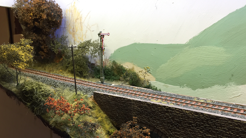

Vanavond wat telefoonpalen (van Busch) in elkaar gezet. En gezorgd dat het inrijsein op de module aangebracht kan worden (=gat gemaakt in het houdertje dat ik in het gat op de baan heb gemaakt). Het sein moet ik nog electrisch aansluiten (=beetje arduino programmeren).
Enfin: sein + telefoonpaal:
Reinout
