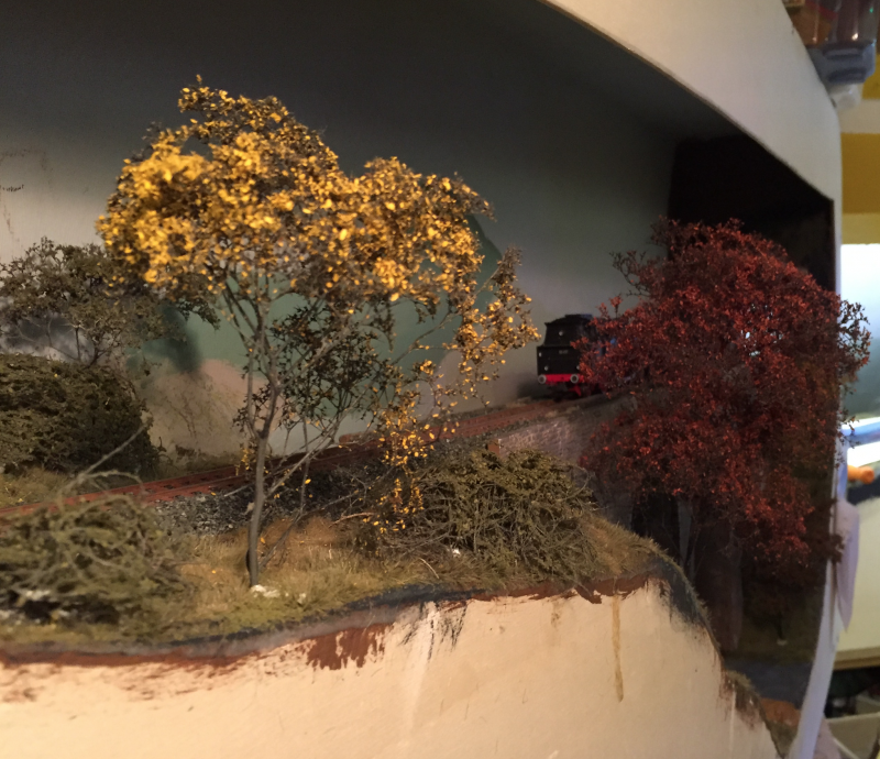

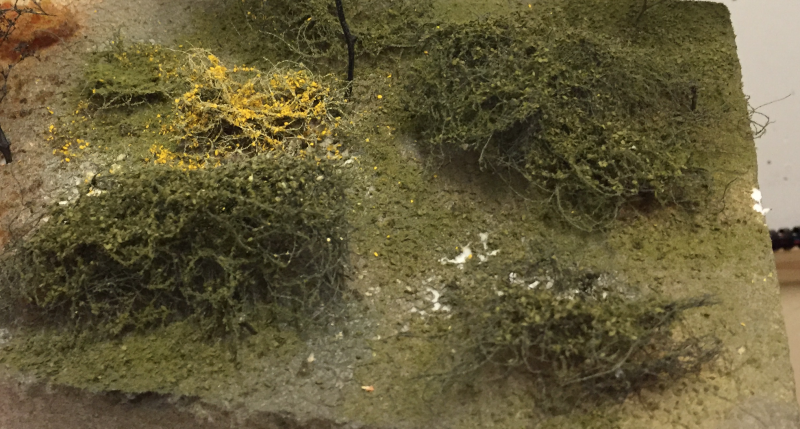

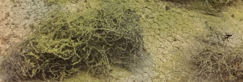

In anderhalf uur heb ik vanavond best wat kunnen doen, hoera
Leuk die bomen, maar er moet ook wat op de grond. Aan de achterkant onder het viadukt had ik her en der al (geclusterd) Woodland Scenics grof schuimrubber gestrooid. Nu werd het tijd voor een eerste experiment met het engelse
rubberized horsehair
dat in een proefpakket zat dat ik een jaartje geleden van "smalspoorcompagnie" heb gekregen. Als je het uit elkaar plukt ziet het er, vind ik, best uit als een braamstruik. Lekker deels van die rondlopende takken.
Van nature is het beige/bruin. Als je het een beetje met de vaalgroene spuitbus bewerkt en er dan turf overheen strooit ziet het er zo uit:
Beetje olijfgroen Heki loof erover:
Op bovenstaande foto zie je linksboven trouwens een stukje waar ik uitschoot met de turf, die is niet bruikbaar. Ook degene die ik met gele Heki blaadjes bestrooide (en met een toefje gele verf bewerkte) mag ergens achter het viadukt opgeborgen worden
Mooie plek voor de "kneusjes".

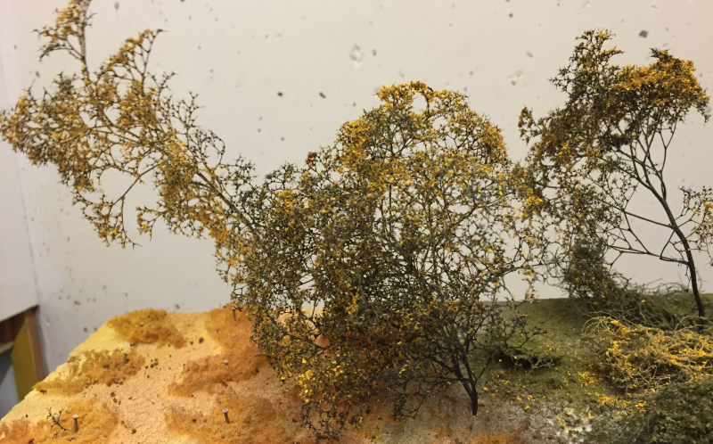

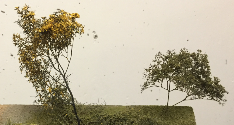

Ook weer bomen gemaakt. Drie met gele blaadjes en eentje met olijfgroene vale. Hieronder een gele en de groene:
De drie gele bij elkaar:
De middelste heb ik schuin van onderen licht aangestipt met vaalgroene verf zodat het geel wat minder scherp is en de boom nog wat groener lijkt.
Dat soort lichte aanstipacties geeft heel snel een leuk effect
. Het brengt mee tekening en diepte en wat variatie in een boom.
Contrasteer dat met de armzalige geeloranje stukken foliage die onder de bomen liggen. Ik heb er nog met een ander spuitbusje overheen gespoten, maar daar valt niets aan te redden. Foliage moet ik in ieder geval beter uit elkaar gaan trekken. En ik moet het ook niet meer egaal stevig in één kleur spuiten.
De spuitbussen zijn vanaf nu voor accenten en diepte
. (Behalve de vaalgroene en vaalbruine die ik gebruik om bomen/struiken geraamtes een grondkleur mee te geven.

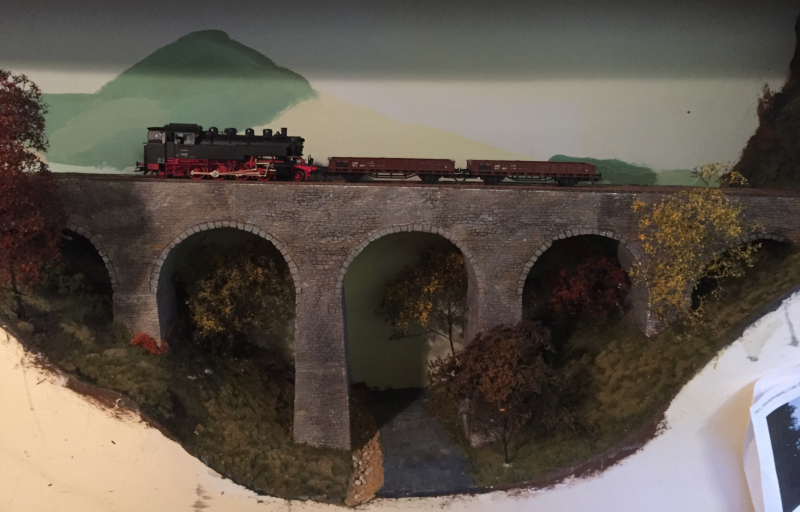

Wat levert dit allemaal nou op? Tadaaah:
Links en rechts van de gele boom zie je twee braamstruikimitaties. Helemaal links op de foto is het groene boompje te zien. Enne... zo'n 86er tussen de bomen door aan zien komen rijden is natuurlijk veel leuker en interessanter dan 'em op een kale plank hout te zien!

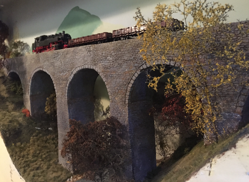

Dit perspectief is ook leuk:
Tot slot een saai aanzicht van de voorkant om te laten zien waar er nu bomen staan:
Ik ben er nog niet uit hoeveel bomen ik waar erbij ga plaatsen. Ik wil nog wel wàt kunnen zien van het viadukt. Maar ik wil ook niet de bomen teveel los laten staan, ze moeten wel wat geclusterd zijn. In ieder geval moet ik meer bomen uit de doos met zeeschuim uit gaan zoeken en donker gaan spuiten, want ik heb nog maar één boom in voorraad. Een monsterding dat zo hoog is als het viadukt. Wel een gave om hier te plaatsen, maar misschien te overdreven. Ik denk dat ik me een beetje in ga houden.

Als ik dan de eerste(?) moet zijn met een kritische noot: Ik vind je achtergrond bij het viaduct eigenlijk niks zo. Het oogt veel te kaal en het mist diepte. Zeker dat "witte vlak" an de rechterzijde. Ga je daar ook nog bomen voor zetten?
Voor de rest zit ik nu in de fase waar jij de afgelopen 20 jaar in hebt gezeten, dus ik ben vooral jaloers op je kunsten! Ga vooral zo door
Gr,
Jan Willem
Team forummoderators
Berichten: 7852
Forummoderator
Re: EifelBurgenBahn
Reactie #1229 Gepost op:
19 February 2016, 19:22:22 »
De achtergrond is wat kaal, klopt. Ik weet ook niet of ik de beste stijl heb gekozen. Het is wel goed om m'n gedachten er eens over op papier te zetten. Eén correctie: het is niet wit, maar lichtgrijs. Met een vleugje blauw. Het komt denk ik op de foto witter over dan het in het echt is.
Laat ik beginnen met een voorbeeldfoto. Dit is mijn doel:
Eifel, herfst, november, somber weer. Dat wil ik. Zoals je hierboven ziet is de lucht opvallend licht ten opzichte van het landschap.
Mijn gedachten over de achtergrond zijn niet vastomlijnd, dus ik schrijf puntsgewijs een paar gedachten op:
Als je geen Rembrandt bent, pas dan op met al te ingewikkelde achtergrondschilderingen.
Bovenstaande punt is op te vangen door een foto als achtergrond te gebruiken. Die moet je dan wel hebben van een bruikbare plek en van het juiste jaargetijde.
Idealiter moet de hele baan (die bij mij de voorzolder rond loopt) identiek uitgevoerd zijn. Een foto op de ene muur en een egale achtergrond op de andere is geen porum.
Oorspronkelijk zou mijn dochter alle achtergronden schilderen. Daar is niets van terecht gekomen. Tieners hebben het druk. Maar omdat zij het oorspronkelijk zou doen heb ik het foto-plan laten varen.
Bij Ontraxs heb ik een italiaanse baan gezien. Prachtig. Met een egaal lichgrijze achtergrond. Het idee van de bouwer was dat je het als bekijker het dan zelf wel aanvult. Dat vond ik een geldige reden.
Op Eurospoor zag ik een baan waar de achtergrond redelijk egaal was en dan eenvoudig met krijt en, volgens mij, waterverf was wat van het landschap/dorpje aangegeven. Dit vond ik leuk staan en het leek mij een vorm die bij mijn kunnen paste. Eenvoudige achtergrond schilderen en dan met krijt wat details aangeven.
Dit is de keus die ik toen gemaakt heb
Toppunt qua achtergrond
voor mij is de Luxemburgse baan tijdens ontraxs 2014. Kijk maar naar de
. Dàt is mijn ideaalbeeld qua achtergrond. En dat haal ik in de verste verten niet. (Wat ook niet mijn bedoeling was).
In het geval van deze viadukt-achtergrond heb ik van een echte foto gewerkt. Wel heb ik alles wat vervaagd gehouden met het idee dat er een regenbui aan het vallen is. Er zijn geen heuvels zichtbaar achter de ene die je ziet omdat je dat op de oorspronkelijke foto ook niet ziet. Je zit relatief hoog op dit punt.
Ik heb veel details (compleet dorpje...) weggelaten, dat draagt bij aan de kaalheid.
Achter de bomen had ik misschien wat andere bomen moeten tekenen. Elders heb ik dat wel gedaan.
Enfin, bedankt voor de feedback! Dit helpt me wel met identificeren van punten waarop ik me nog kan verbeteren. Daarvan zijn er nog best veel, hoewel ik ook erg tevreden ben over wat ik nu al voor elkaar krijg
Fotoachtergronden zijn wel iets waar ik naar wil gaan kijken.
En... misschien kan ik het over een jaartje ook nog op de bestaande baan voor elkaar krijgen!
