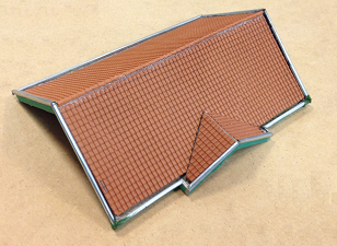

Toen ik jaren geleden hier op het forum een lans brak voor het werken met CAD tekeningen in de draad  "Van lijntekening naar model", werd door sommigen opgemerkt dat dit het einde van de échte modelbouw zou zijn. :D
Voorlopig is dit het resultaat. Nog niet geverfd cq gespoten, dus ligt het dakplaatje nog los.
Gr, Hans

Ik gebruik MDF of karton alleen voor het casco van de bouwsels. Bij mijn wachterswoning heb ik gedeeltelijk ook acrylplaat gebruikt. De kozijnen zijn van een soort karton dat voor ansichtkaarten wordt gebruikt. Ik zou hier ook witte acryl sheets voor kunnen gebruiken. De muren worden bekleed met een surface van louter acrylverf, vloeibare plastic eigenlijk, uit een mal. :)
In het geval van de wachterswoning heb ik de leien (slate roof) weliswaar van fineer-strips gemaakt, maar daarvoor had ik ook andere dunne materialen kunnen gebruiken. Een kansrijk alternatief is echter een surface dat ik samen met mijn EMV maatje Sjaak aan het uitwerken ben. Hiervoor wordt naast acrylverf in een mal ook gebruik gemaakt van houtlijm D3 en modelgips. De mengverhouding is daarbij erg kritisch en moet met een weegschaal worden afgewogen.
Omdat in deze aangepaste surface gips verwerkt zit, kun je e.e.a. niet met de laser snijden. Maar wellicht wel met de Cricut; en in ieder geval met een hobbymes. (erg gemakkelijk zelfs).
Om een idee te krijgen, laat ik je een dak zien met dakpannen gemaakt met deze door Sjaak ontwikkelde techniek. Ernaast staat een foto van een sterk verweerde muur.
Het grote voordeel van surfaces is, dat de afgietsels vrijwel nooit perfect zijn. En in de imperfectie zit hem juist de kneep: het lijkt echter. De surfaces met gips hebben bovendien een meer "stenige" uitstraling.
De dakgoten zijn overigens gemaakt van de baleinen van een oude paraplu. Deze komen in SR groen ook nog aan mijn huisje.
