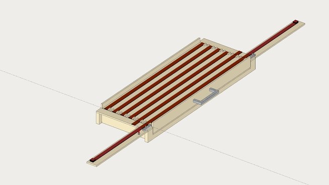

Een tweede belangrijke aanpassing is een andere constructie van de zes-sporige Fiddle Yard aan de rechterzijde. De lengte hiervan is 1730mm, de breedte is 385mm. We vonden hiervoor inspiratie op deze
website
In het verlengde van de Fiddle Yard komt een draaischijf van Peco. Deze kan via spoor 3 en 6 bereikt worden. De draaischijf zal worden voorzien van een stappenmotor, en geschakeld worden met een Arduino. Klik
