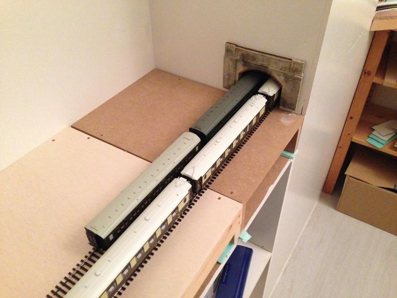

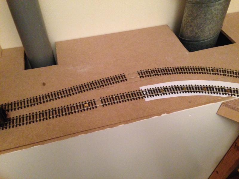

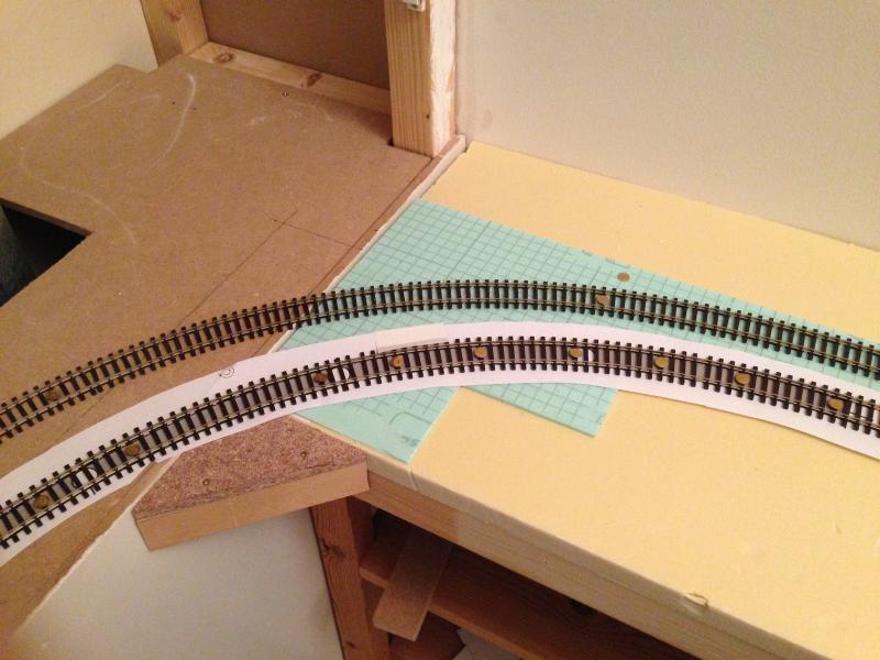

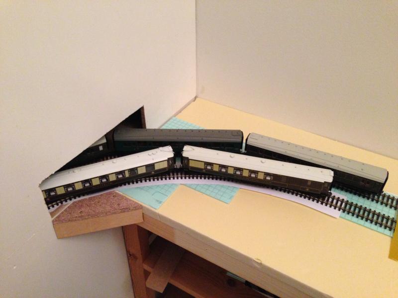

Het baanplan is ontworpen met 438mm als minimum boogstralen.
Om er zeker van te zijn dat het baanplan 1-op-1 wordt overgenomen, heb ik het met Anyrail ontworpen plan op ware grootte afgedrukt.
Dat wil zeggen, de kritische binnenboog van 438mm. De boog moet corresponderen met enerzijds de tunnel doorgang naar de traverse,
en anderzijds met met merkpunt op 175mm afstand voorzijde modelbaan.
De doorgang in de kast bij B&B is 250mm breed.
De binnenboog loopt precies gelijk aan de geprinte Anyrail afdruk.
De buitenboog die aan de zijde van B&B op 50mm h.o.h. begint, blijkt veel ruimer genomen te kunnen worden, dan gedacht.
Hij zit immers verstopt in de kast. Met een vloeiende boog komt hij vlak voor de tunneluitgang weer op de normafstand van 50mm.
In beide richtingen kunnen de treinen, soepel door de tunnels en door de bogen, zonder daarbij een obstakel en/of elkaar te raken.
Het tunnelportaal is met dubbelzijdige tape provisorisch vastgemaakt. Hij hangt 10mm hoger.
De donkere plaat net voor de tunnel moet vervangen worden. Hij heeft niet de juiste hoogte, en is scheef.
Aan de zijde van B&B ziet het er netjes uit. Op deze plaats komt een lage heuvel met een tunnelportaal.
Ik overweeg er een weg over leggen.
Grzz, Hans
