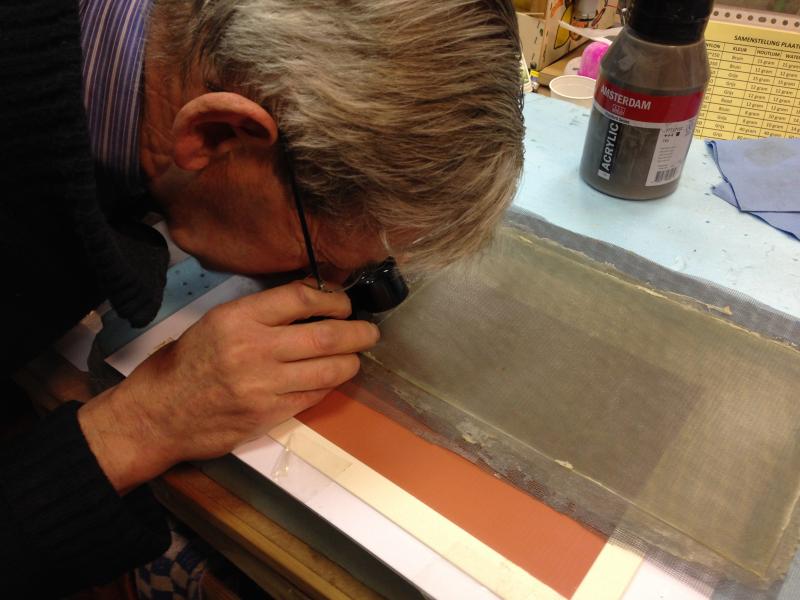

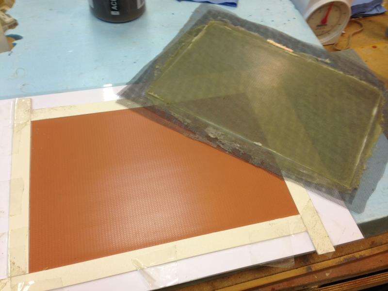

Terwijl Rolph met de goederenwagons aan de slag is, ben ik bij de EMV weer bezig met de scenery. Voor vrijwel de meeste Britse bouwsels zijn muurtjes nodig in "English Bond". Werner heeft een plaat met dit metselverband gekocht bij Slaters.
En mooie uitdaging voor de EMV om op basis van deze muurplaat een surface re maken. Paul Janssen, net lid geworden, heeft zich hier op kunnen uitleven. Hij heeft een mal gemaakt van latex.
Vervolgens wordt het resultaat gekeurd door onze instructeur/keurmeester Sjaak van Mil.
Hoewel de maat van de stenen vrij klein is, blijken de voegen duidelijk weergegeven, en kan de mal worden ingezet.

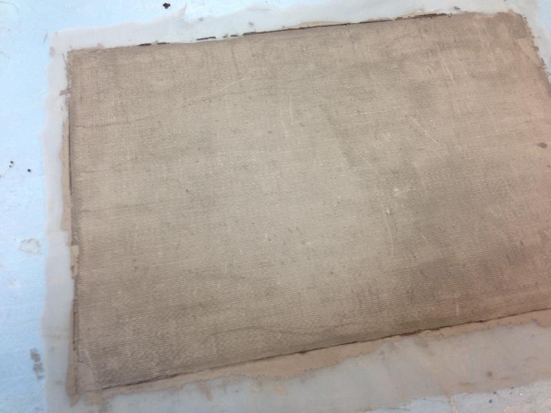

Vervolgens heeft Paul een surface gemaakt op basis van Acrylverf, houtlijm en modelbouw gips. Na droging op de warme plaat, blijkt er een prima surface te zijn ontstaan.
We kunnen met deze mal dus aan de slag.

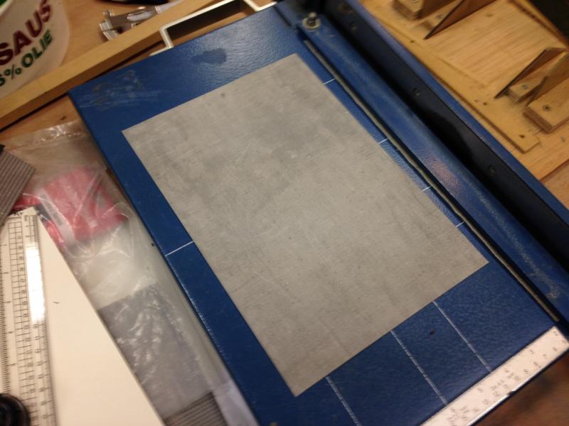

Het afgietsel kan met een snijapparaat netjes gemaakt worden.
Als je de surface vergelijkt met de Slaters plaat, vallen de "imperfecties" op, die de surface juist dat realistisch uiterlijk geven. Paul heeft op de zelfde wijze ook een natuur stenen muur gefabriceerd.
Deze surfaces kunnen met een lasersnijder op maat worden gemaakt.
