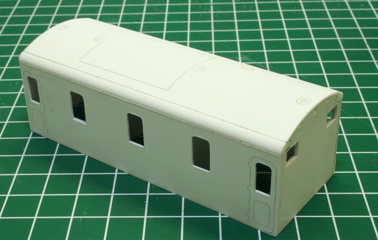

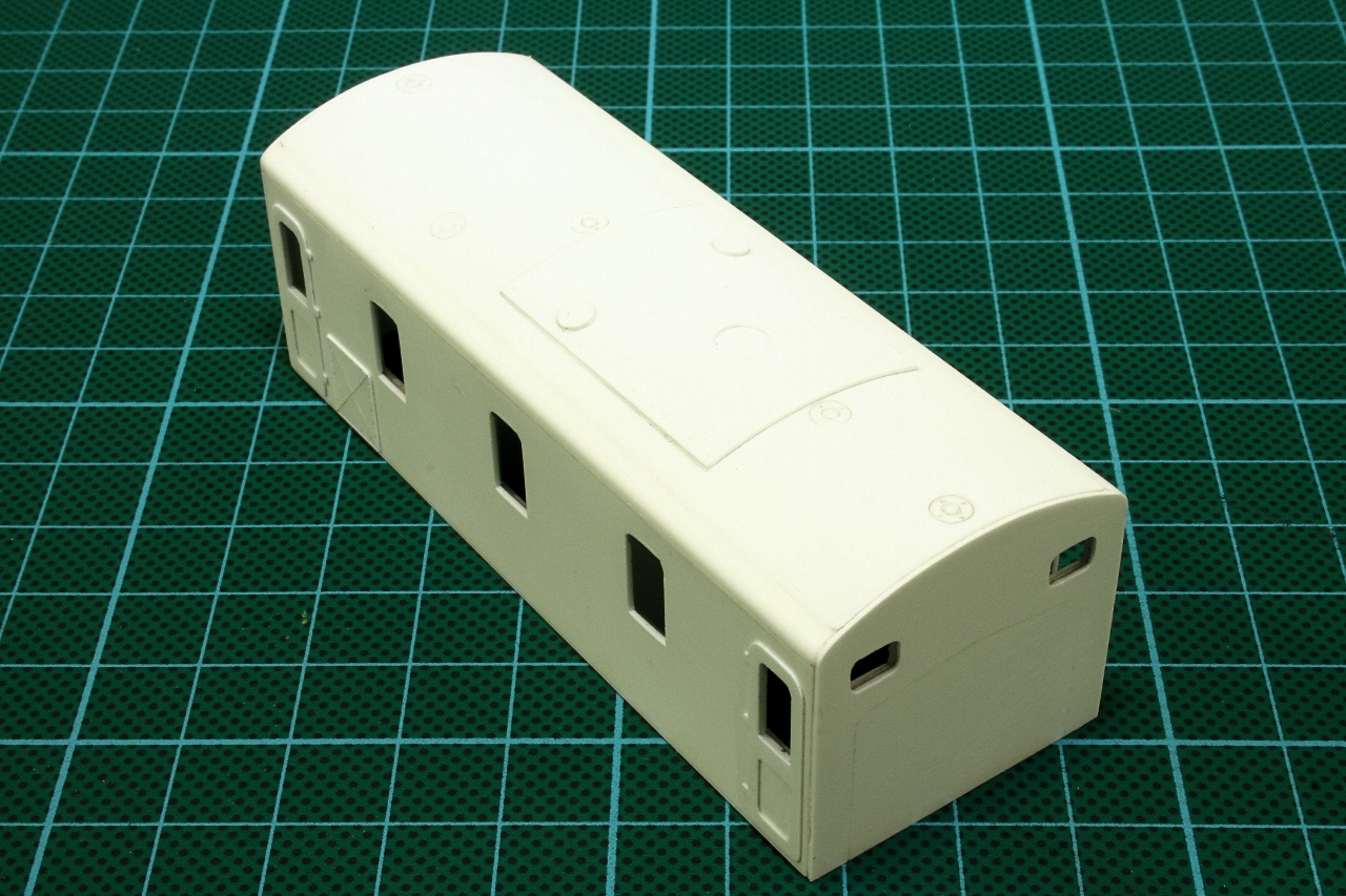

Tijd voor wat vorderingen met het prototype dan maar ...

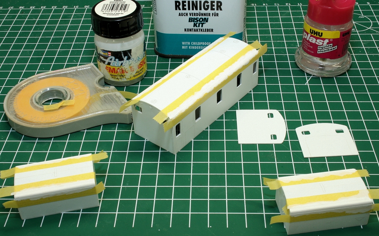

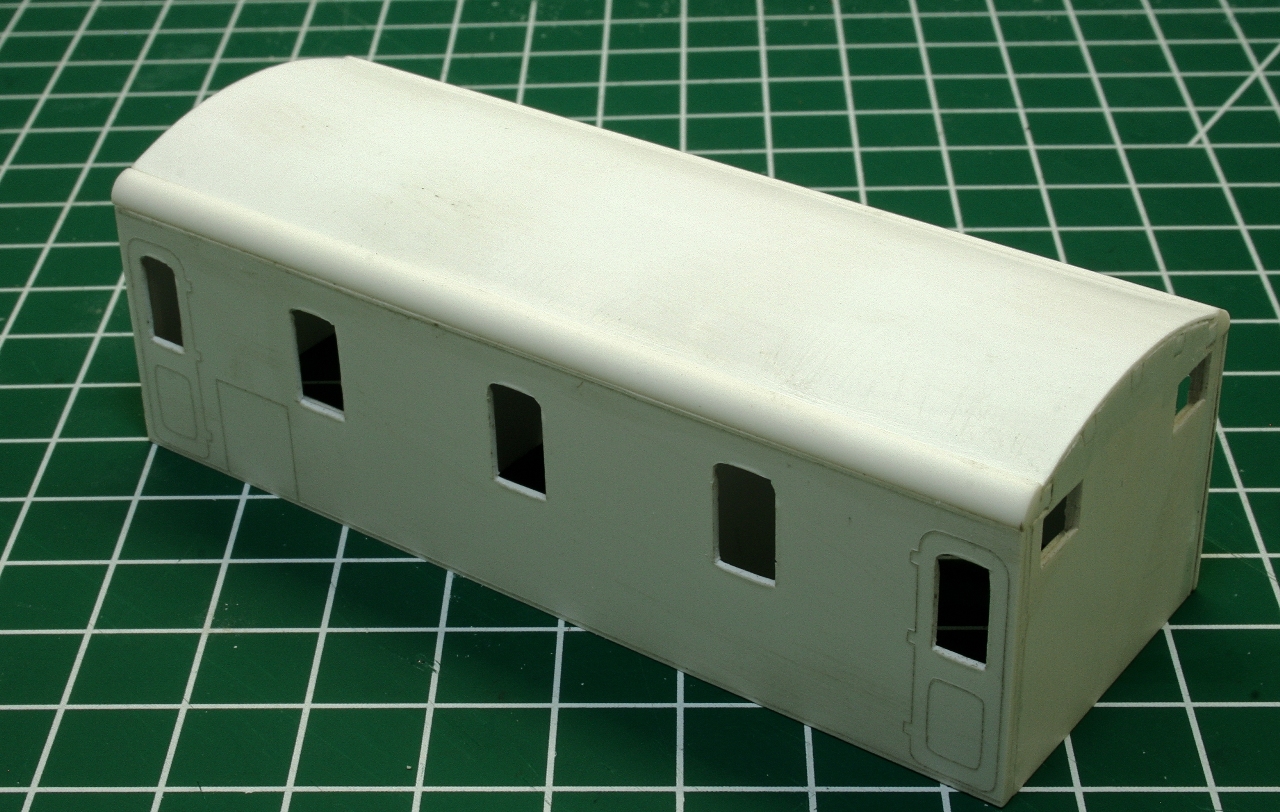

... de nieuwe dakconstructie werkt perfect ! De plaatjes 0.3mm in de lengte rond een 12mm koperbuis gebogen, zodat globaal de dakronding er in komt. Daarna de eerste laag op de gordingen en spanten gelegd en met een streekje Bisonverdunner vast gezet. Wel even direct met de fohn droog/warm geblazen, zodat er geen overtollige verdunner achterblijft om 'gaten en kuilen' in het styreen achter te laten. Daarna de volgende laag er gewoon met Uhu Plast opgelijmd. Randjes nagelopen met Bison Verdunner.
... de bovenste laag steekt iets over de kwartronden en is op de langezijden aan de onderkant iets schuin geschuurd. Ook weer limen met Uhu Plast en nalopen met Bison Verdunner. De randjes kunnen nu, nat, weggeschuurd worden en...
... er blijven zo kleine naadjes over, dat ze makkelijk met een beetje Revell Email Basic primer dicht gezet kunnen worden.

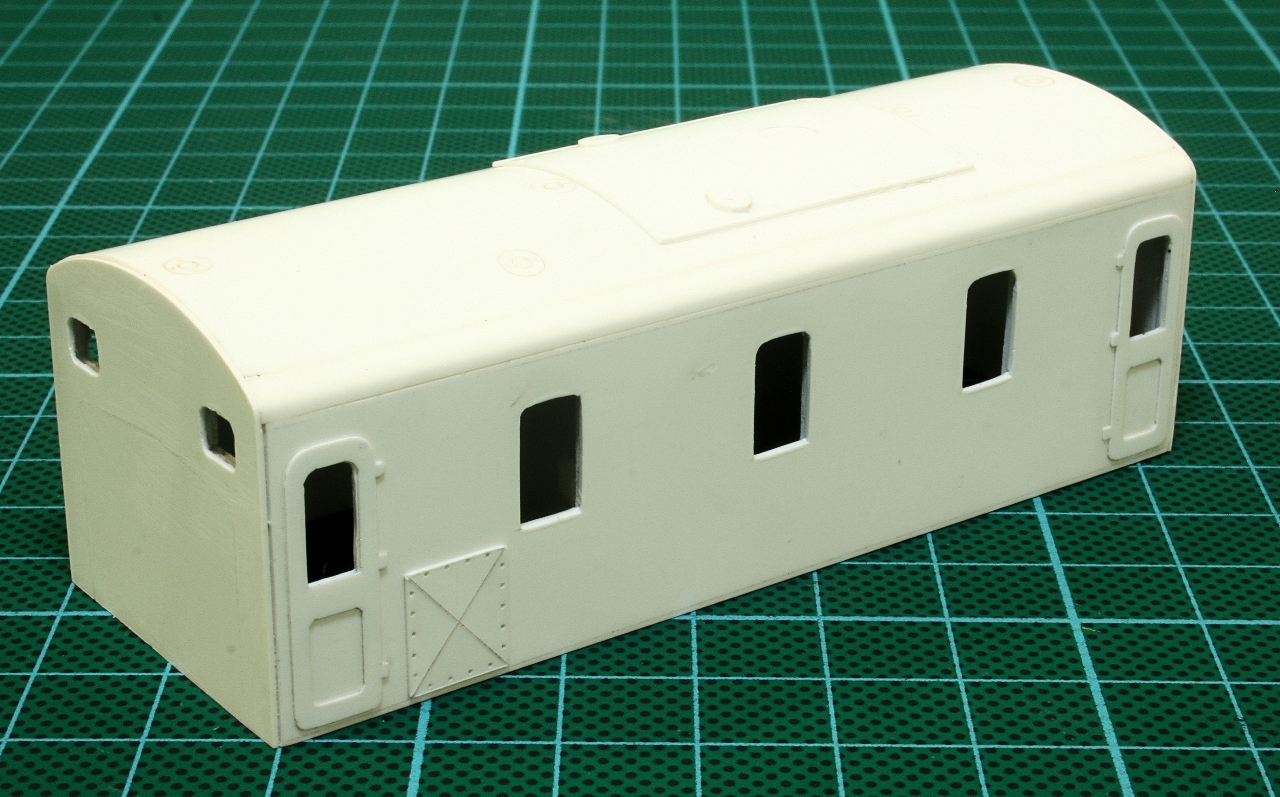

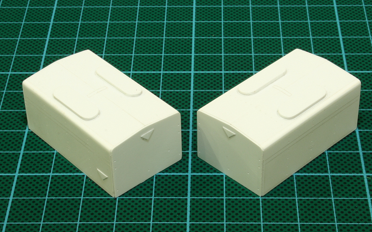

... de waterbakken hebben de naadjes ook gedicht gekregen. De vulkleppen geplot en gemonteerd. Het deksel ligt al klaar, dat is uit 0.3mm geplot. Ook de 'niet-rangeren-driehoeken' uit 0.3mm geplot en op hun plaats gelijmd.
... de wagenkast kreeg de deuren, het compressorluik en de dakplaat.
... kijkje op het dak.

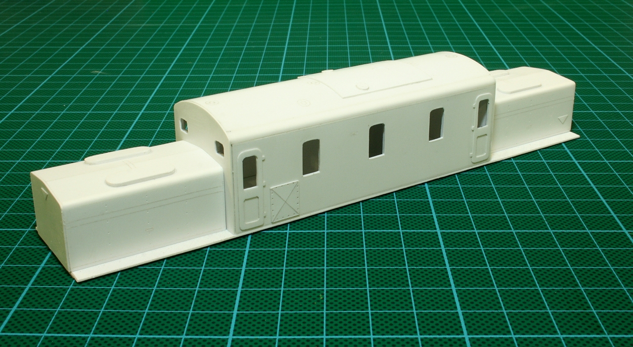

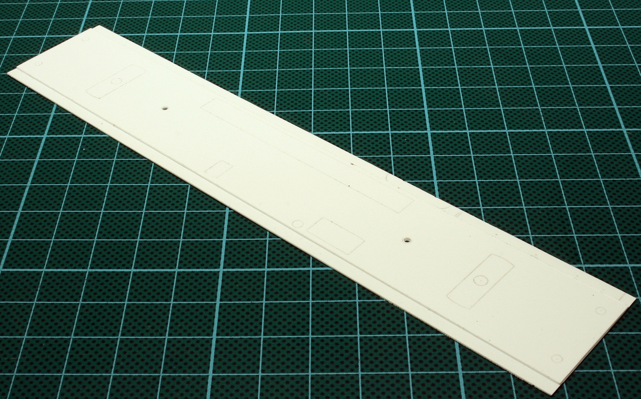

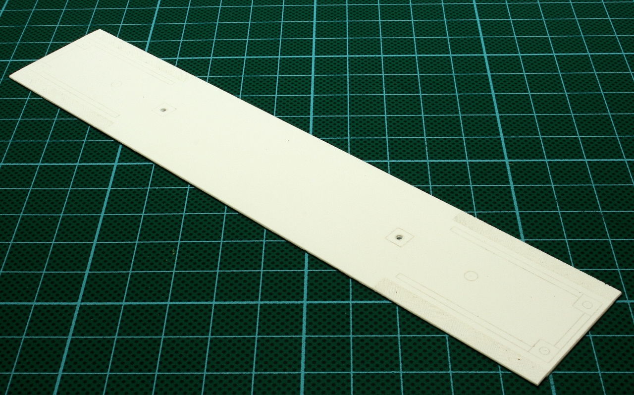

... en alvast een begin gemaakt met de bodem. De bovenlaag heeft ingegraveerde traanplaat op de hoeken naast daar waar de waterbakken komen.
... de onderste laag met de graveringen voor draaistelopleggingen, luchttank, apparaat- en accukasten
... en als je alle onderdeeltjes daar dan oplegd, lijkt het al verdacht veel op een stoomverwarmingswagen
