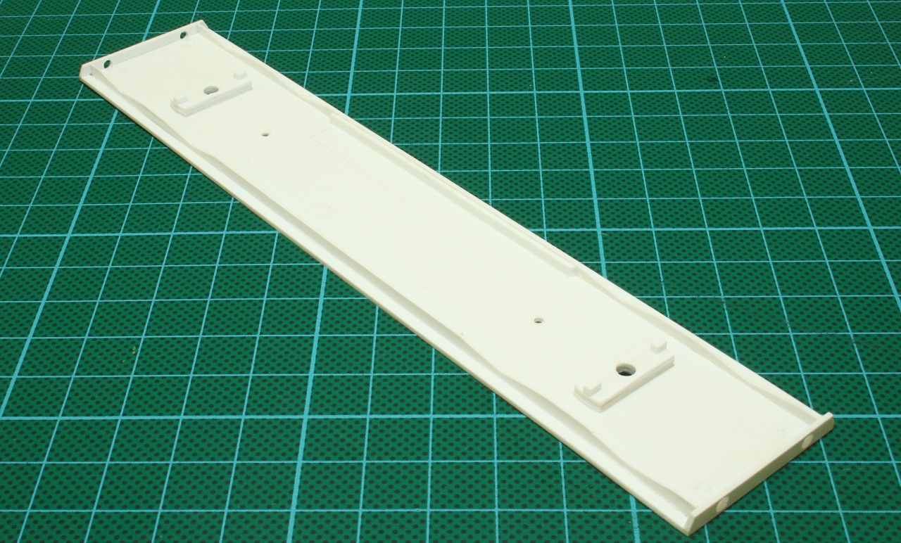

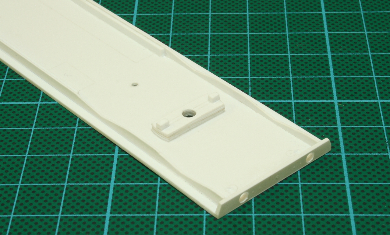

Tja... rijden moet het ding natuurlijk ook. Dus vanavond bodem en draaistellentijd ;)

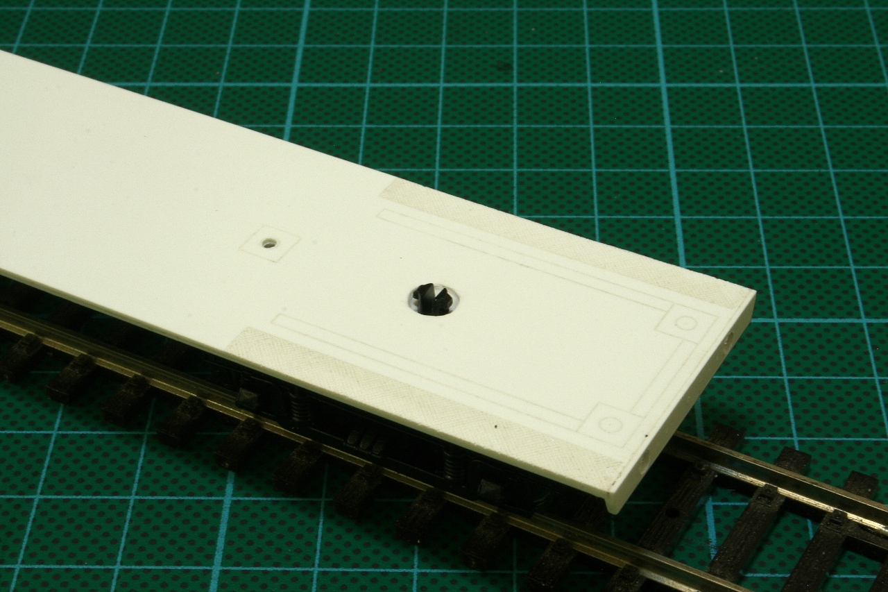

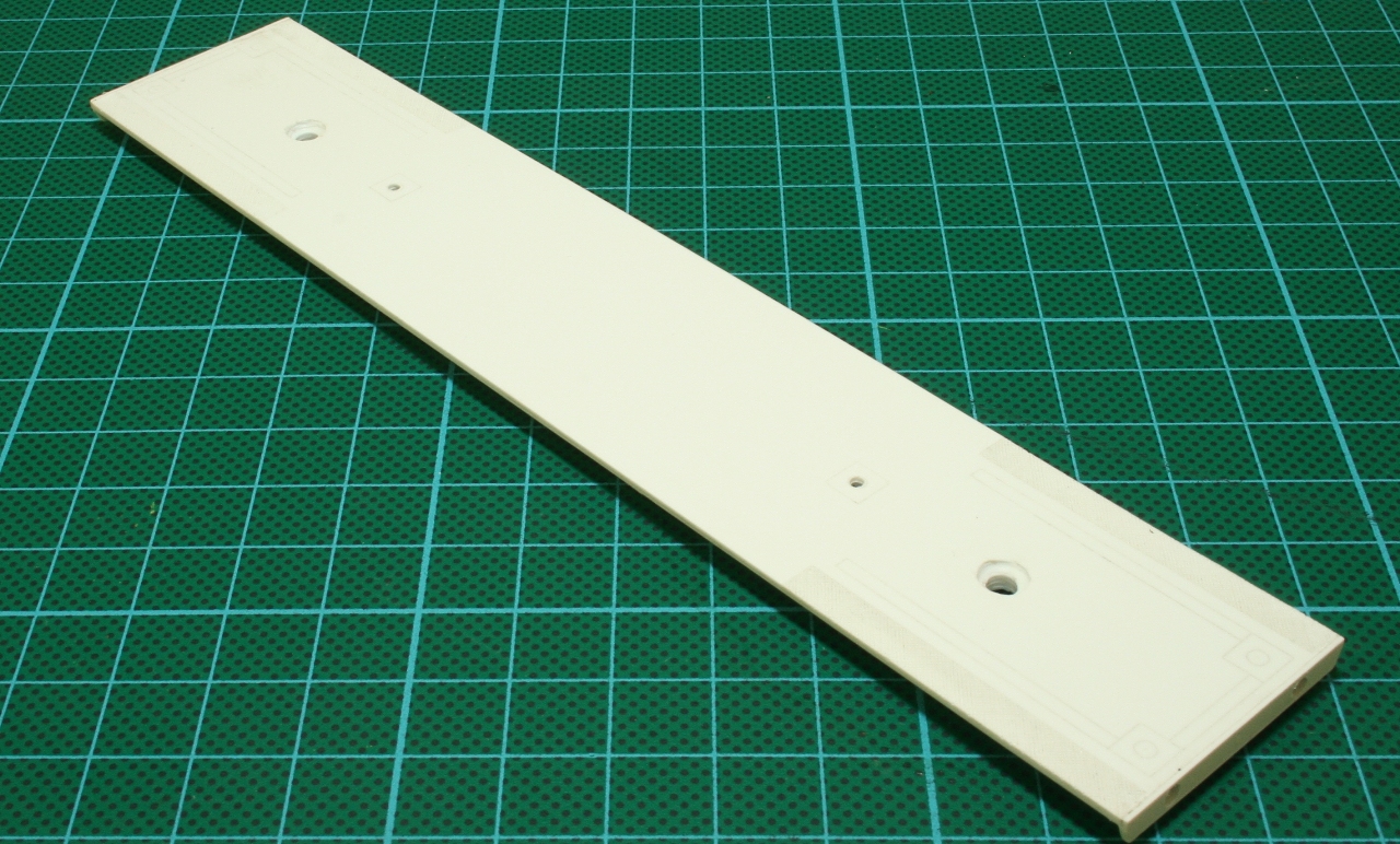

... die booodem :) Bufferbalken geplaatst, voetplaat opgedikt en gaten geboord...
... de onderkant is interessanter. Frameplaten gelijmd en de oplegging voor de draaistellen...

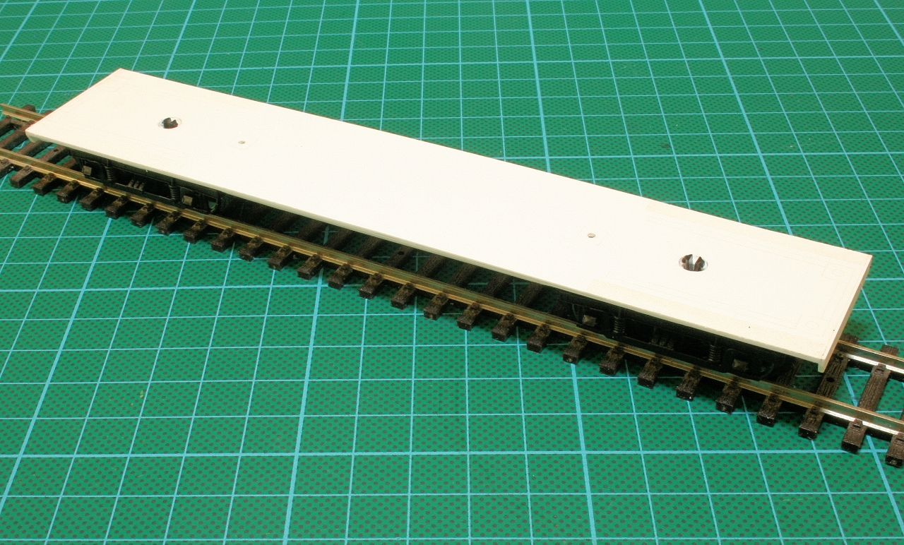

... in detail  8) Gat is 3.2mm en de draaistellen liggen op op 3.5mm onder de bak. Dus ruimte genoeg...

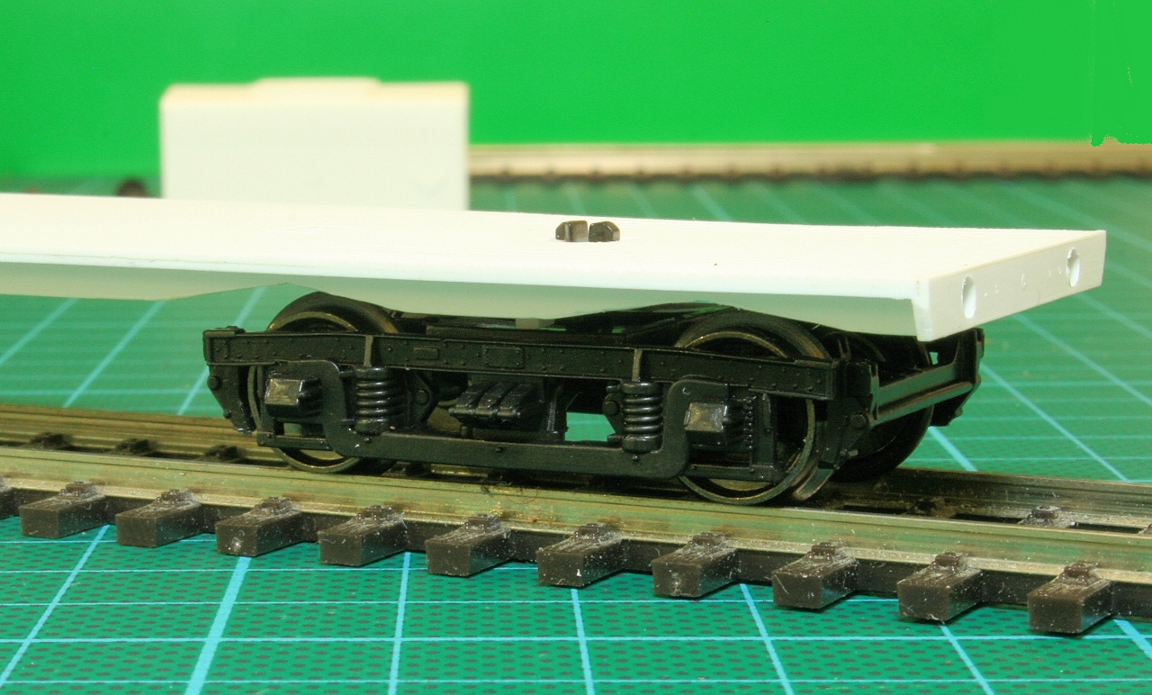

... om er C12c draaistellen onder te klikken...
... bovenkant van het gat is verznken met 5mm om de draaistellen de nodige speling te geven...
... ruimte zat, zelfs voor NEM flenzen...

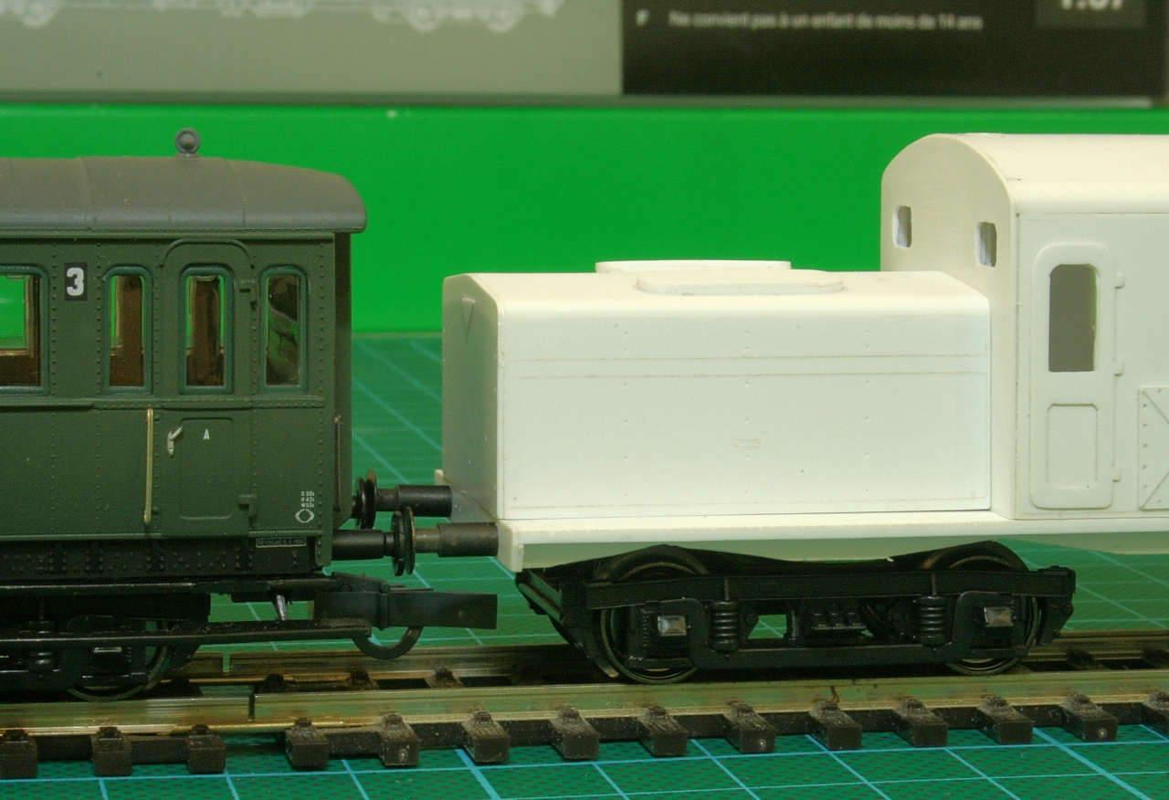

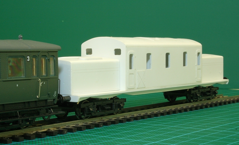

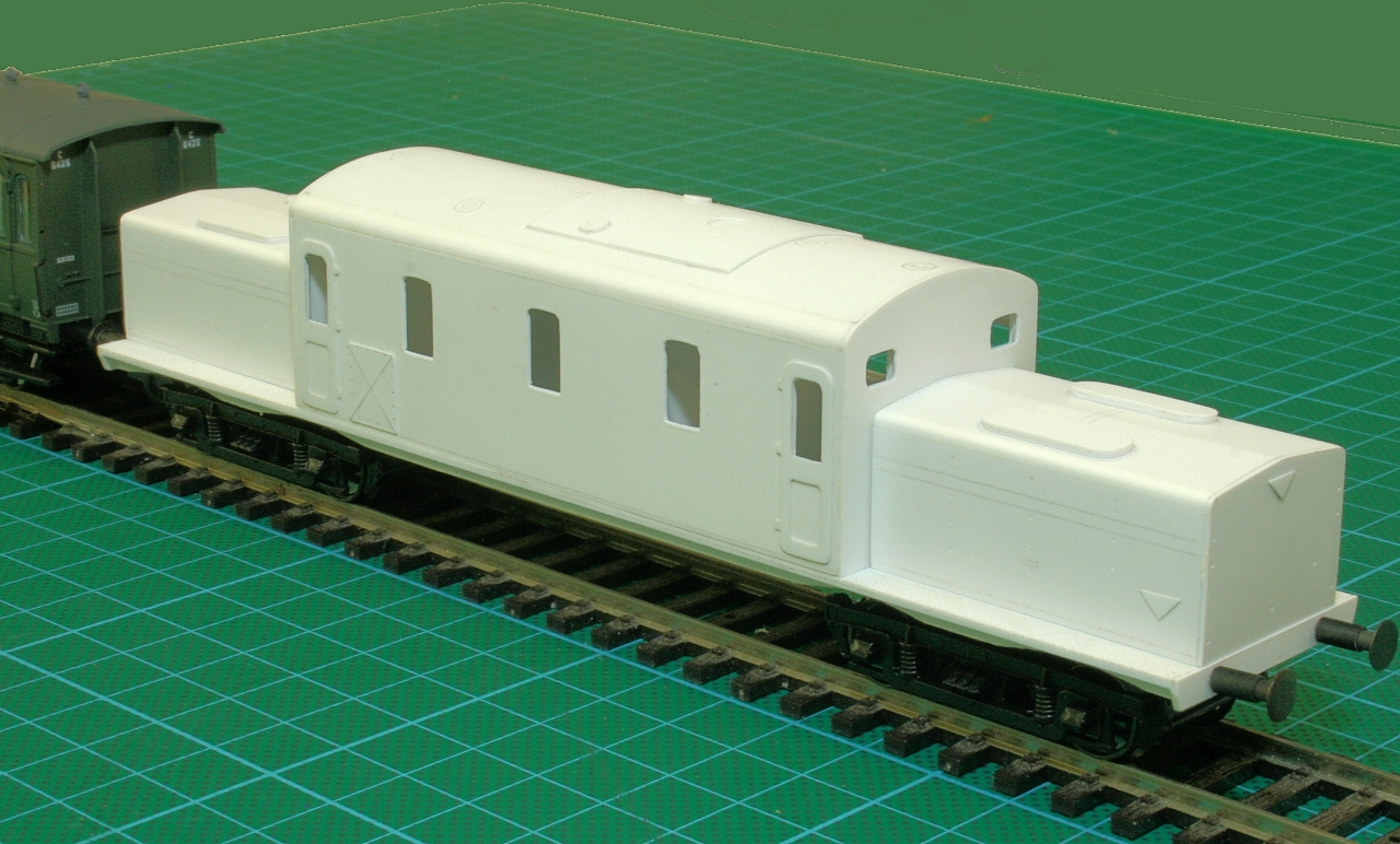

... even wat buffers er in geprikt en de opbouwen er op. Lijkt gelijk heel anders :P
... bufferhoogte is precies goed ;D
... uit kikker perspectief lijkt ie wat hoog op de poten te staan, maar er komt nog een hele rits aan kasten onder de vloer... Maar... wil het toch nog even controleren. Zou niet de eerste keer zijn dat Philo het niet helmaal bij het rechte eind had ;)

Karst,
Het ziet er goed uit maar toen ik er langer naar kijk bekruipt me het gevoel dat er ergens niet klopt in de verhoudingen.
Het eerste wat mij opviel toen ik de foto's in het Utrechts archief vergeleek met jouw model was dat de raampjes in de kopschotten bij jou te hoog zitten. Volgens mij zit de bovenkant van de raampjes gelijk met de bovenkant van de deuren. Bij jou lijkt mij de bovenkant van de deur halverwege het raampje uit te komen. Ook moet het raampje dichter bij de tank komen te staan in hoogte.
Misschien zie ik spoken en kijk ik tegen fotografische vertekeningen aan dat kan natuurlijk maar philotrain heeft het ook niet altijd bij het rechte eind
Rob

« Reactie #74 Gepost op: 28 April 2014, 23:47:06 »
Denk dat Rob gelijk heeft. Goed gezien. De foto's geven idd aan dat die ramen lager horen te zitten. Op de kit is dat idd anders.
