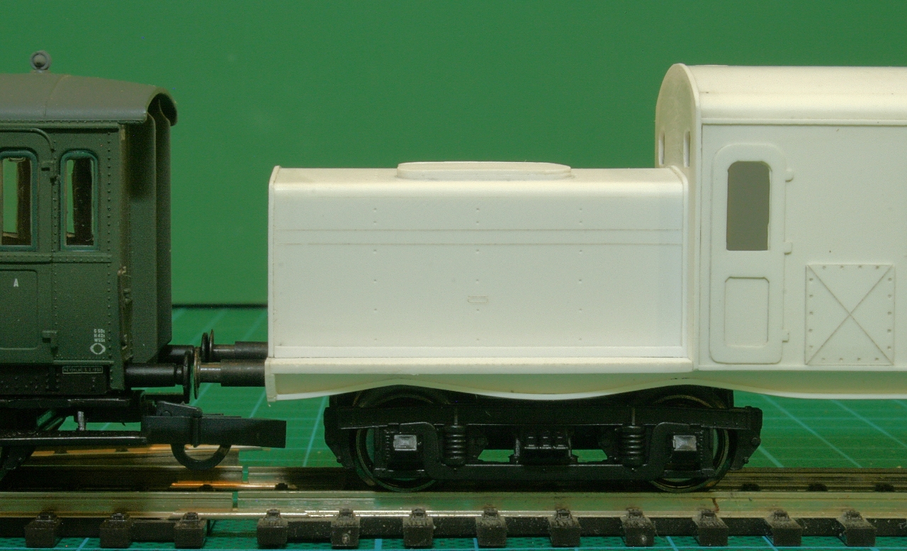

Ik denk dat je gelijk hebt. De middenbak moet over de voetplaat valle. En niet er op staan. Daardoor zakt de
Middenbak 1 mm en kloppen de verhoudingen wel. Morgen maar even onder der frees ...

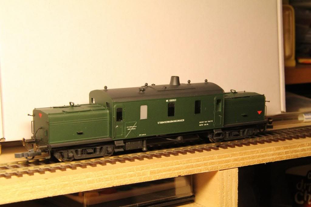

29 April 2014, 00:53:52 »

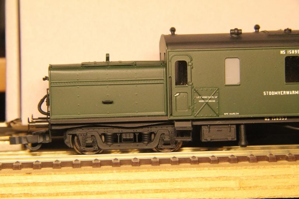

Ter vergelijking mijn stoomverwarmingswagen gebouwd uit een kit van Philotrain:
Ivo
Ivo
Karst Drenth
Berichten: 10508
Re: BNLS-Werkspoor - Stoomverwarmingswagen "Warme Stoof" in styreen
Reactie #77 Gepost op:
29 April 2014, 08:25:30 »
Thnx Ivo,
Het bevestigt wat ik al dacht
Kwestie van een meetfoutje bij het natekenen
Maar komt goed en heeft ook voordelen bij de montage !

29 April 2014, 08:50:06 »
Als je dan ook nog de regengoot boven de deur maakt komt het er optisch ook dichter bij.

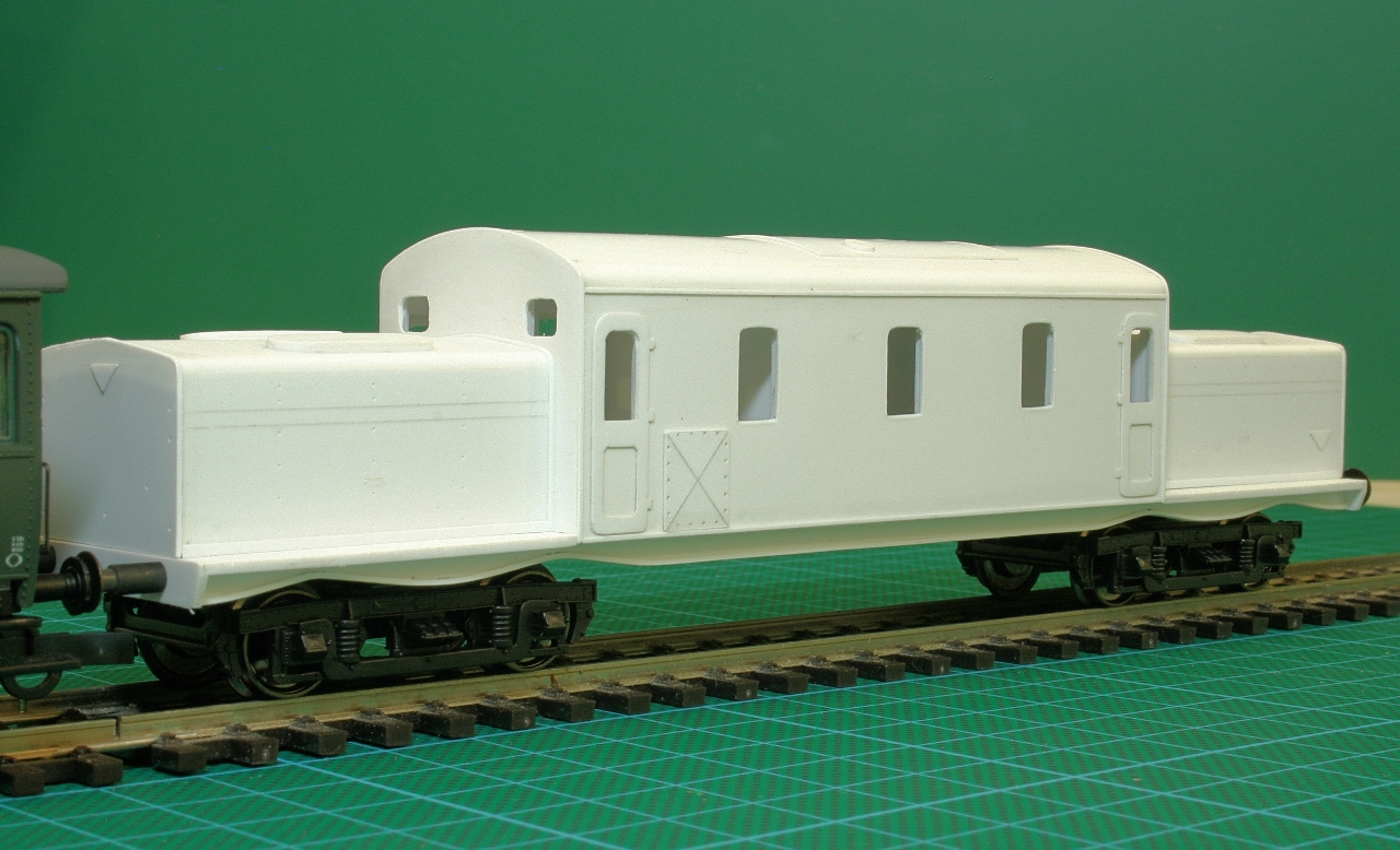

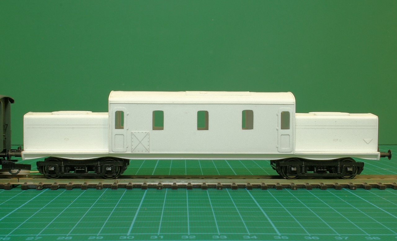

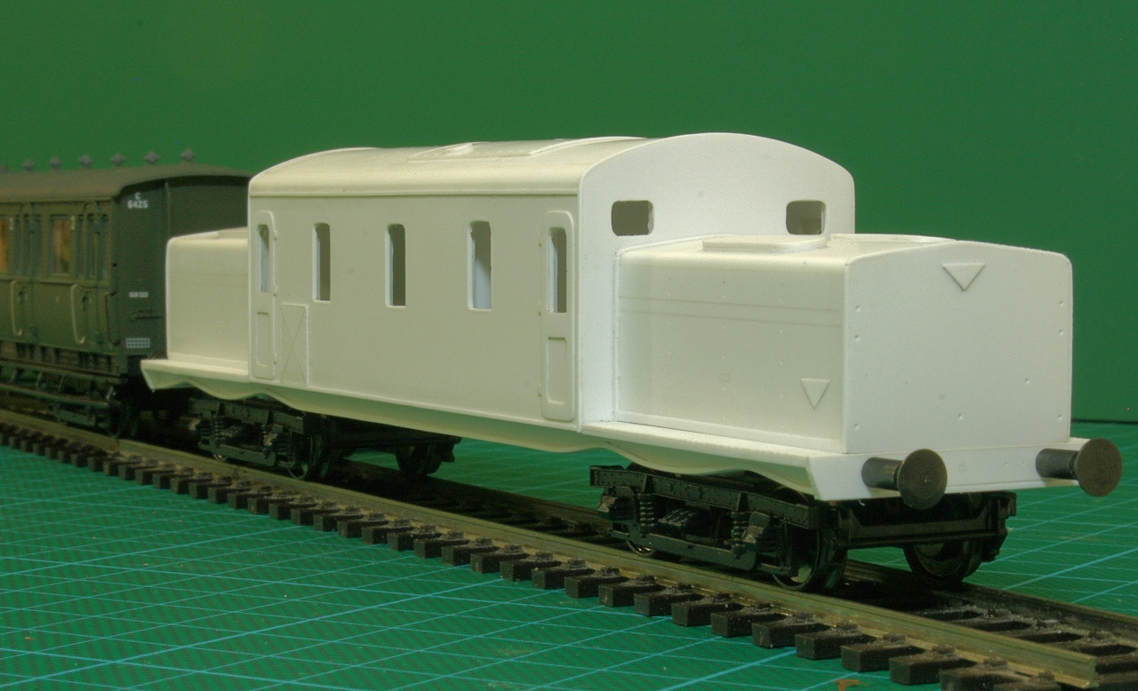

Zo, de middenbak onder de frees gehad. van de wanden 1mm afgehaald. Tevens de bodem aan weerszijden verjongd met 1.5mm...
... waardoor de middenbak netjes over de voetplaat zakt...
... da's een stuk beter gezicht
... verder alle 'striping' aangebracht. 0.25x0.5mm evergreen-strip. Na droging nog iets dunner geschuurd.
... de bufferhoogte is nog steeds correct. Maar wat belangrijker is, is dat de frameplaten ook een 0.5x1.0mm strip hebben gekregen, waardoor het een U-drager lijkt !
Grtzz,
Karst
