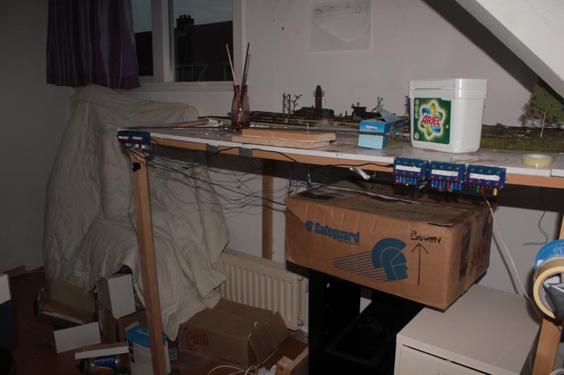

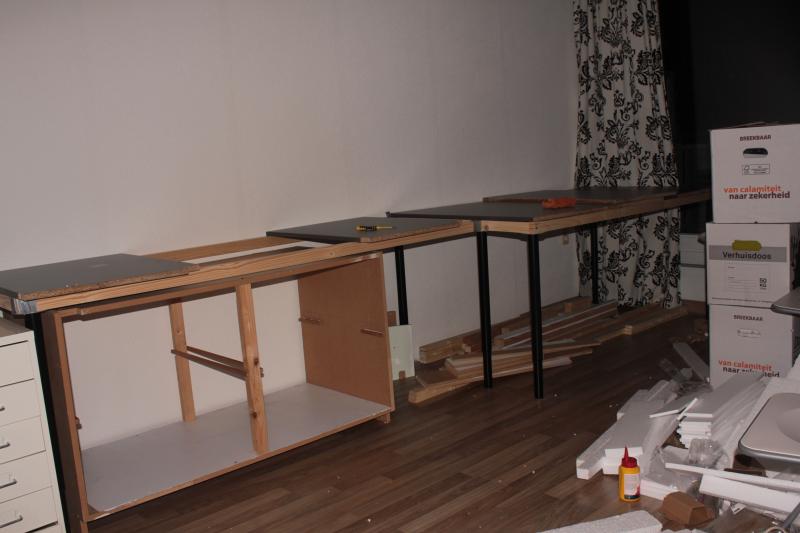

Gisteren vond ik dan eindelijk tijd om met de baan aan de slag te gaan. Concreet heb ik het stationsgedeelte in zijn geheel meeverhuisd, als losse plaat. De rest is afgebroken en het hout is meegenomen voor hergebruik.
Na een bezoekje aan de bouwmarkt (en eerder aan de Ikea) begon het grote timmerwerk. Of eigenlijk, zagen en schroeven. Ik heb een raamwerk gefabriceerd waarop het schaduwstation komt (niveau -1). Dit staat er nu:
Kortom, het eerste begin is er!
Zodra ik weer een nieuwe voorraad hout en Ikea-poten heb kan ik weer een volgend stuk in elkaar zetten. Tot die tijd kan ik me uitleven op het eerste deel van het schaduwstation en het afwerken van het kastje onder de baan. En de boel krijgt nog een lik verf.

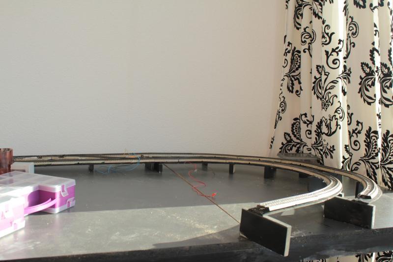

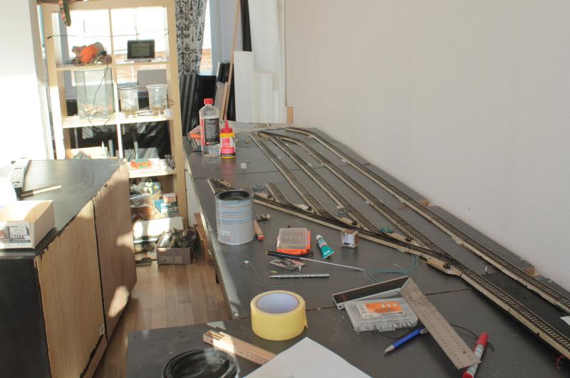

Nu een deel van de onderbouw gereed is, is het tijd voor het leggen van de eerste meters rails.
Zoals in het sporenplan te zien is, komen er 12 opstelsporen in het schaduwstation. Door ruimtegebrek kunnen maar vijf sporen "doorgaand" worden gebruikt; bij de andere zeven sporen rijdt de trein een stukje achteruit om daarna vooruit rijdend het schaduwstation weer te verlaten. Op de foto is het begin van de vijf doorgaande sporen te zien.
Via een lange helling kan het schaduwstation worden binnen- dan wel uitgereden. Het begin van de helling is er:

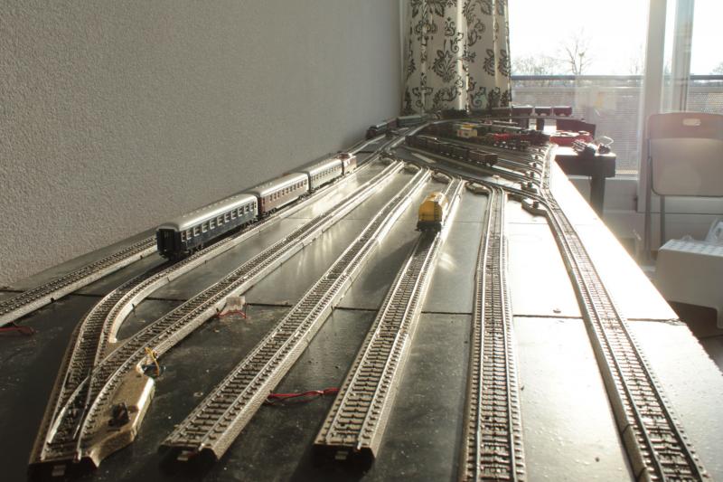

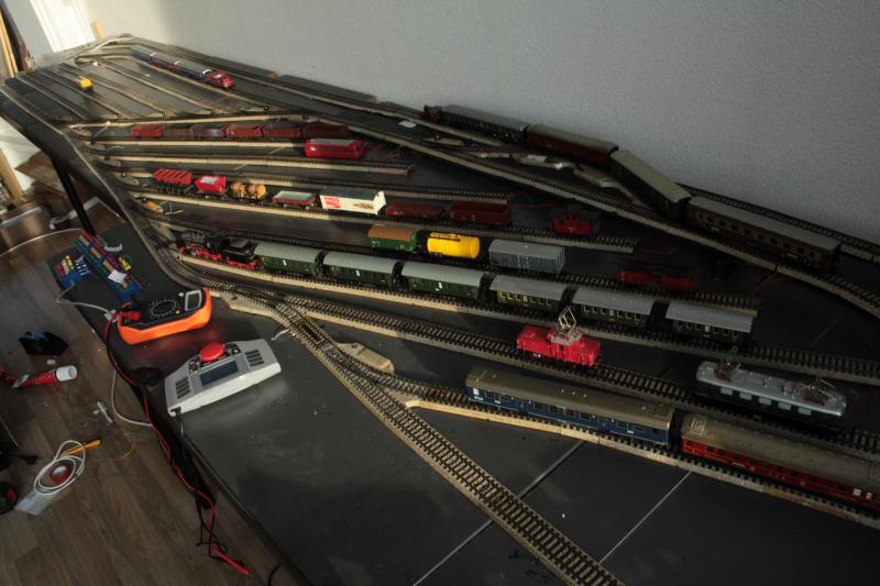

Schaduwstation (2)
De afgelopen week ben ik goed opgeschoten met de verdere bouw. De rails is (los) gelegd, het vastspijkeren komt later, als ik er zeker van ben dat alles goed werkt en op de juiste plek ligt (met M-rails heb je nogal wat speling).
Uiteindelijk heb ik nog wat extra sporen toegevoegd aan het schaduwstation, bedoeld voor het stallen van wagens.
Aan de NEN-normen voldoet het niet, maar het voldoet wel voor het doel: een donderbus kan er nét onderdoor.
doorkijkje. De oplettende lezer ziet een rijtuig dat niet binnen het door mij gekozen tijdperk past.
Nog even een overzichtsfoto:

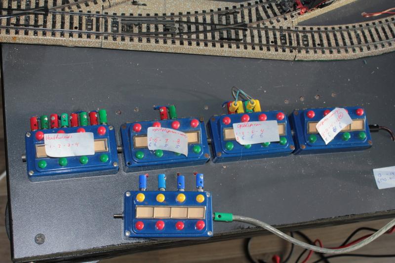

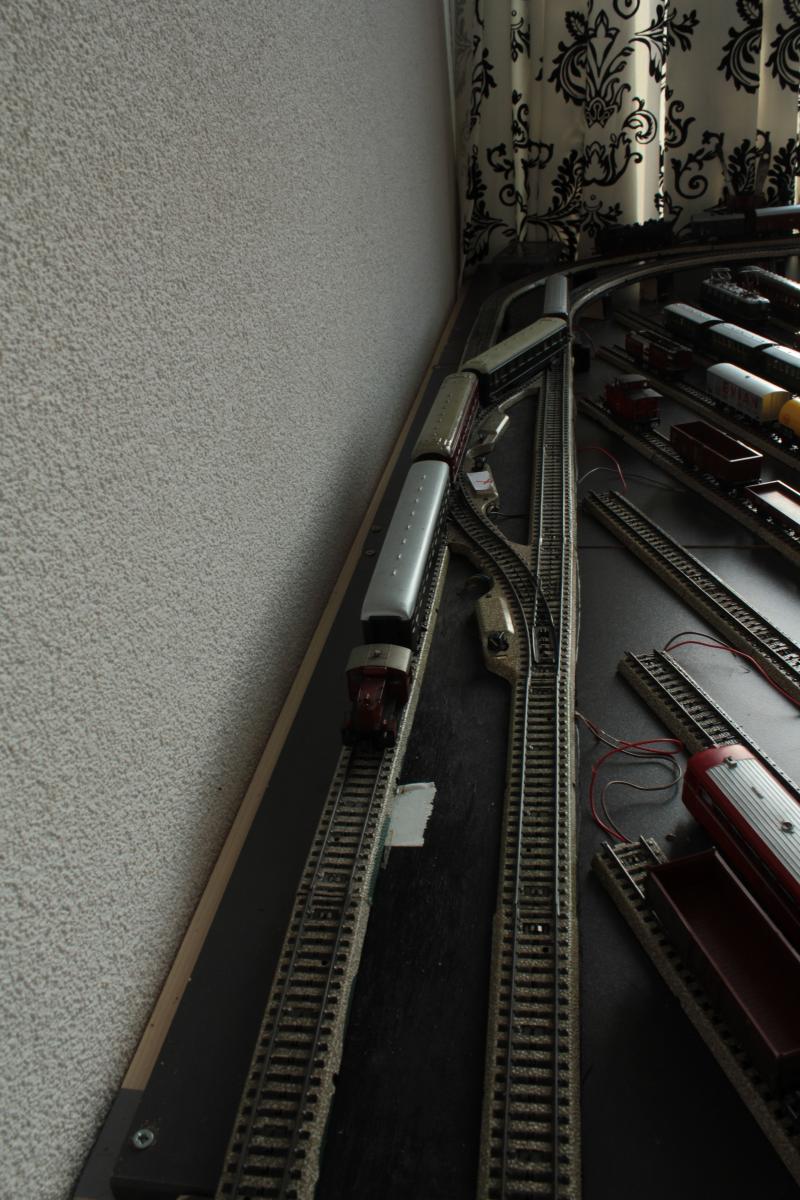

Op de sporen vooraan rijden treinen met de loc vooruit binnen. Met een lowtech-oplossing laat ik de treinen stoppen: het laatste railstuk kan stroomloos worden geschakeld. Daarna rijden de treinen een stukje achteruit om vooruit het schaduwstation weer te verlaten.
Ook een trein die op een van de doorgaande sporen binnenkomt, wordt door een stroomloze sectie tot stoppen gedwongen. Wel zo makkelijk! Via het schakelkastje kan ik bovendien zien welke sporen vrij zijn - rood = bezet (en stroomloos), geel = vrij.
Schakelkastjes (geen definitieve opstelling); onderaan schakeling van de stroomloze secties
Nog een overzichtsfoto, nu vanaf de andere kant. Te zien is dat de sporen nog niet kaarsrecht liggen.
De Köf demonstreert de werking van het dubbel enkelspoor bij het naderen van het schaduwstation. Vanaf het linkerspoor worden treinen naar het rechterspoor geleid. Dit wissel is op zich bedienbaar, voor het geval dat dat handig is... maar normaal gesproken zal deze op afbuigende stand staan. Treinen die het schaduwstation verlaten, worden (afhankelijk van de bestemming) naar het linker- of rechterspoor geleid.

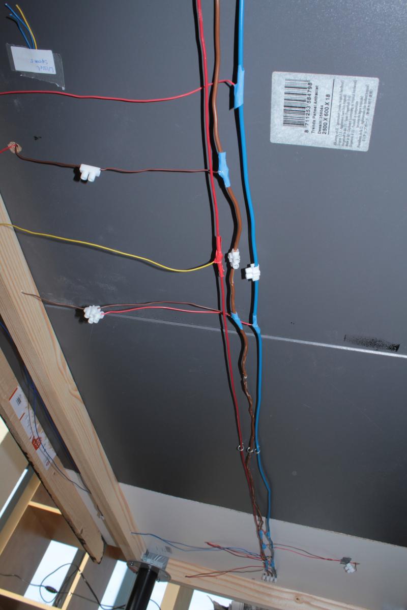

Ook onder de baan is genoeg te doen. Bij de bedrading kies ik voor het thema "eenvoud".
Tsja, ik kan toch wel zeggen dat ik een uniek kleurschema hanteer... Ik ben ooit verkeerd begonnen, en ben daar op doorgegaan. Blauw voor de hoofdleidingen van digitale stroom, rood takt daarvan af naar de rails; bruin gezamenlijke massa; rood hoofdleiding analoge stroom, geel takt daarvan af; dunne blauwe draden schakeldraad voor wissels (en seinen, ontkoppelrails).
De draden naar de schakelkastjes houd ik ver weg van de ringleiding.
Lekker veel kroonsteentjes :) Ik ben niet zo'n fan van solderen.
De komende tijd zullen de laatste losse eindjes worden aangesloten, en daarna is het tijd om weer wat te gaan timmeren.

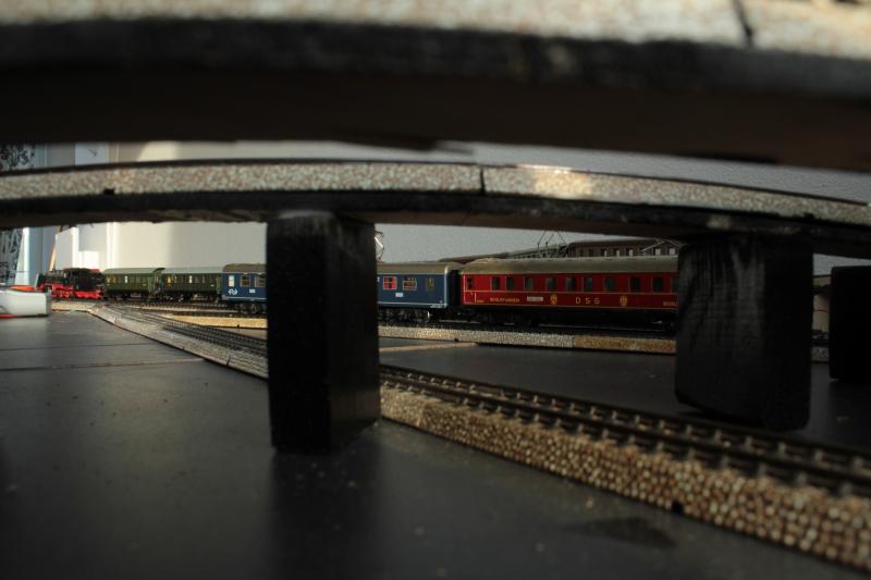

Schaduwstation (3) - 'A missing piece'
De werkzaamheden aan het schaduwstation gaan rustig door, tussen de andere bedrijven door:

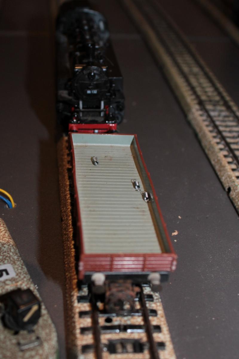

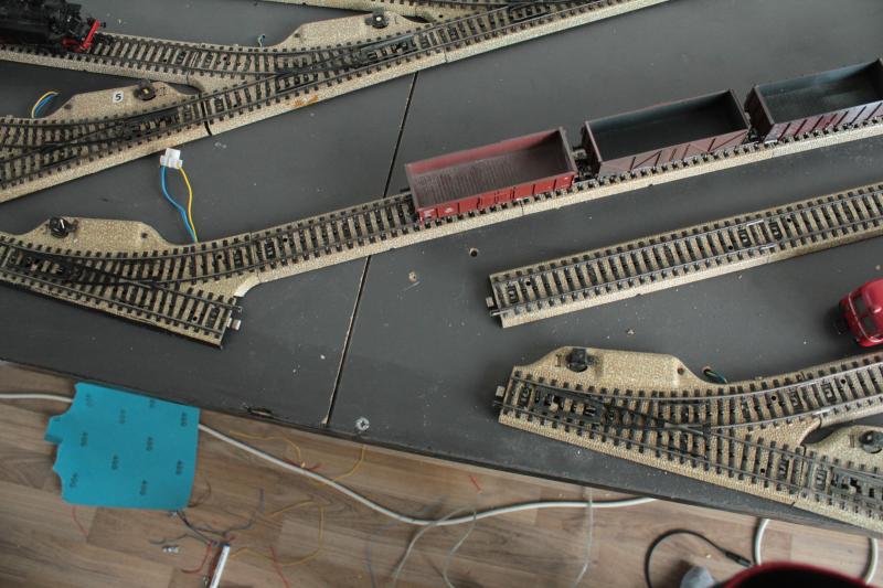

In mijn vorige update schreef ik, dat de rails nog niet is vastgelegd, aangezien ik er eerst zeker van wil zijn dat alles goed werkt. Dat deze tactiek wordt beloond, werd mij van de week duidelijk: ondanks dat ik ervan overtuigd was dat ik alle wissels had getest (en de afgekeurde voorzien had van een duidelijk merkteken), bleek er toch een niet-werkend exemplaar bij te zitten. Dus even het niet-werkende wissel verwijderd:
Een snelle inspectie leerde me, dat een klein, maar erg belangrijk onderdeeltje mistte. Een missing piece dus, of beter gezegd, a missing feather.
Per speciale zending werd een verse voorraad veren aangeleverd.
Het defecte wissel was zo weer hersteld, en met de gekochte veertjes kon ik gelijk een viertal andere wissels repareren, met hetzelfde euvel.

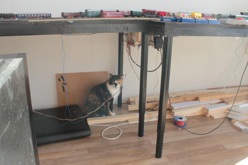

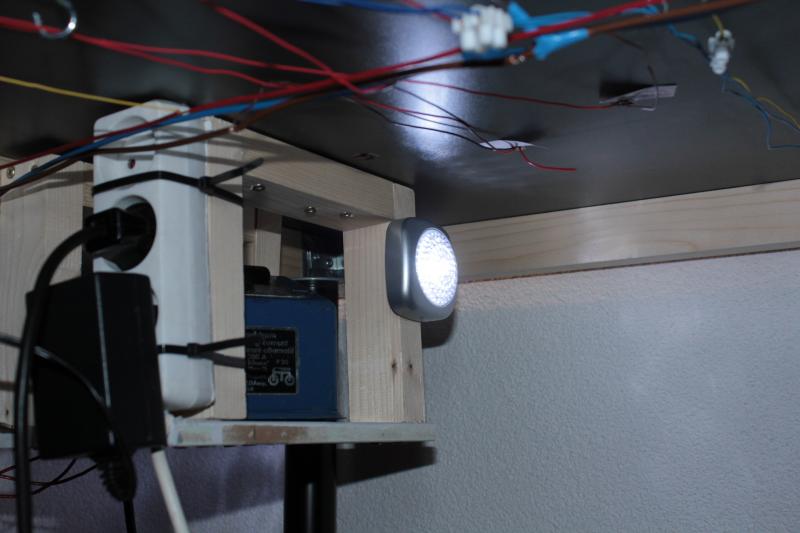

Ondertussen, onder de baan:
heeft de kat een ideaal verstopplekje gevonden:
(het kussen dient voor mijn eigen comfort bij het werken onder de baan)
en heb ik wat lampjes bevestigd, zodat ik ook in de donkere uurtjes onder de baan wat kan zien:
