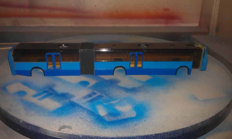

Inmiddels is de zaag er behoorlijk ingegaan. Het achterste deel van de voorste bak is er af en de voor- en achterzijde van het achterste deel is er afgezaagd. Ja, ook het achterste deel. Ik vond het toch te veel opvallen. Als je het eenmaal gezien hebt.....
De delen zijn inmiddels gespoten en liggen nu te drogen. Ook de geleding is inmiddels in de juiste kleur gezet. Later deze week wellicht foto's!

zoals beloofd een kiekje van de stand van zaken. Helaas de komende dagen weinig tijd om iets te doen...
De voordeur moet er nog uit en de ramen in de andere deuren worden nog vervangen. Maar het begint er op te lijken!

De binnenkant... Geen idee nog, ik denk dat ik de stoelen de blauw/grijze kleur geef.
Inmiddels achter gekomen dat de voordeur geen zwenkdeur is maar een klapdeur. Jammer, want dan lukt mijn camouflagetruc niet. Ik vrees dat ik hier maar een concessie doe, want de voordeur breder maken, ik zou niet weten hoe.
Vandaag weer wat opgeschoten, het begint er op te lijken:
Het dak heb ik helemaal wit gespoten zodat straks een blauwe transfer er over heen kan met de teks ARNHEM TROLLEYSTAD. Dezelfde truc ga ik ook bij de deuren doen waar ingang en uitgang in witte tekst komt.
Ik ben nog op zoek naar foto's van de achterzijde en de bovenkant. Van de achterzijde wet ikd at er eens ticker stond met een waarschuwing voor de lengte. Iemand enig idee hoe dat ding er uit zag.
Voor de bovenkant wil ik weten hoe die puist aan de voorkant er precies uitziet. Is dit voor de airco? Het achterste deel van het dak heb ik overigens ook verzaagd, hier zitten namelijk twee dakluiken die korter op elkaar zitten dan bij een reguliere 12 m uitvoering.
Niels
