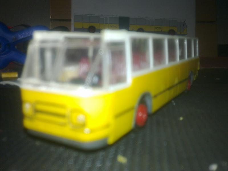

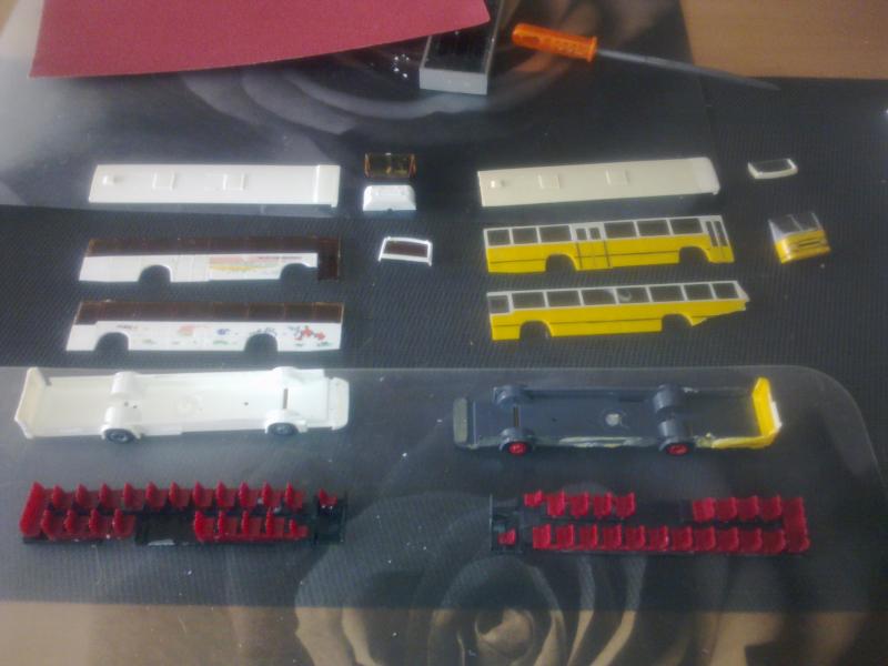

Ben onlangs begonnen met de bouw van een gelede bus van de VAD op basis van de oude Mastica bus met een balg van Vemi. Als voorbeeld gebruik ik een mb200 van HB model en de VAD logo's maak ik zelf met transparante stickervellen voor de printer...

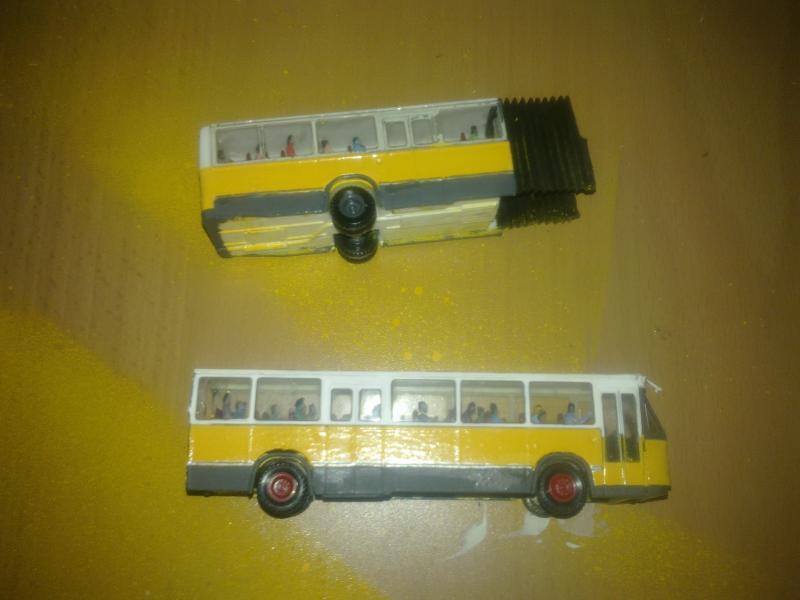

Als eerste heb de 2 bussen volledig uit elkaar gehaald / gesloopt, op maat gezaagt en weer in elkaar gezet. Tevens heb ik de bus voorzien van passagiers:

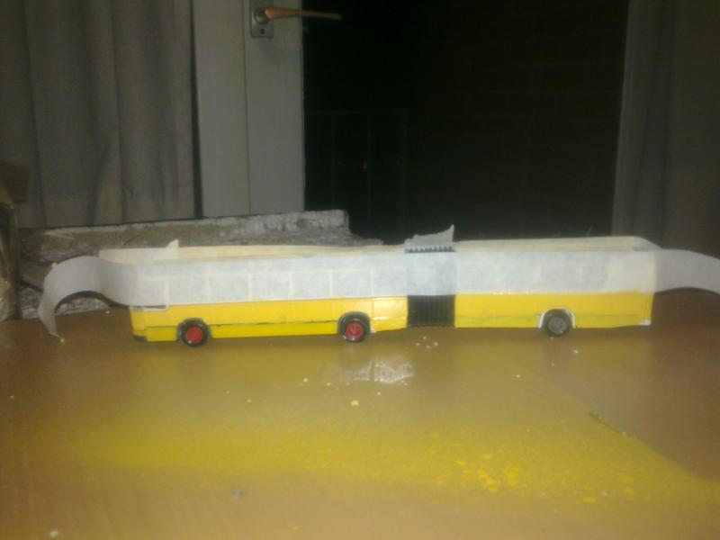

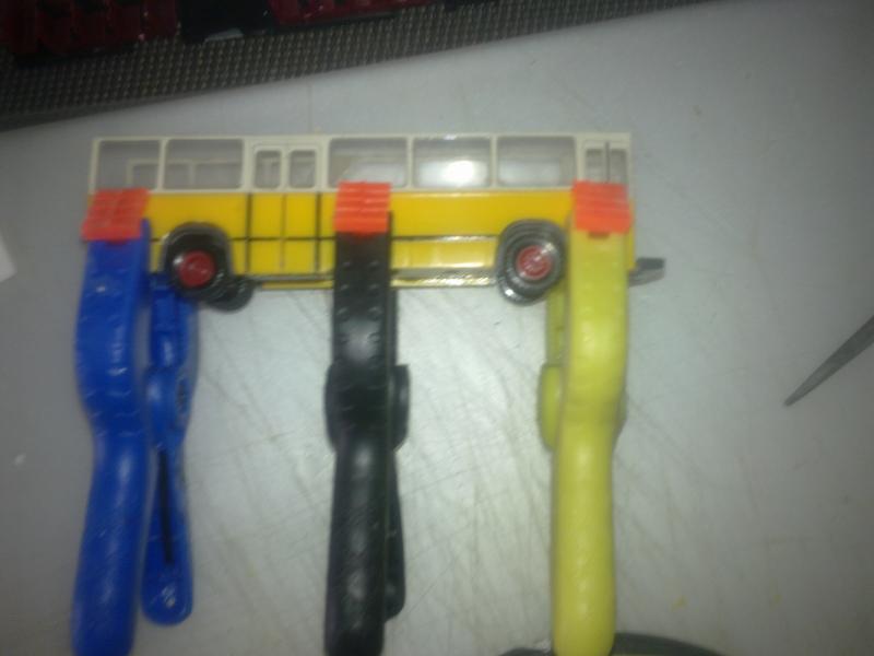

Vervolgens heb de balg TIJDELIJK er tussen gelijmt en de eerste verflaag aangebracht
Vervolgens heb de onderste rand grijs geverft, de riggel tussen het geel en het grijs zilver / chroom kleur en de raamlijsten wit. Op de foto is redelijk goed te zien welke raamstijlen ik al heb geverft en welke nog niet.
Aankomende dagen nog wat details afwerken zoals de voor en achterzijde, de rand tussen het geel en grijs perfectioneren en het dak mooi wit verfen en de bus definitief aan elkaar lijmen. Ik probeer hem voor of in het weekend af te hebben maar inmiddels ben ik ook begonnen aan het bewerken van andere bussen... Of dat gaat lukken moeten we dus nog maar even zien  ;)

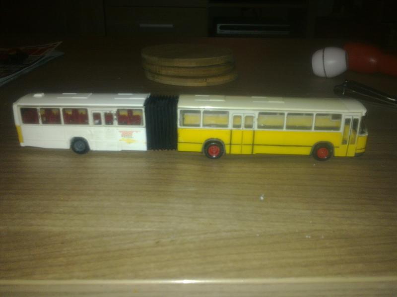

De orginele bus zoals ze in de jaren 80 en 90 van de vorige eeuw rond hebben gereden alleen gebruik ik een zwarte balg:

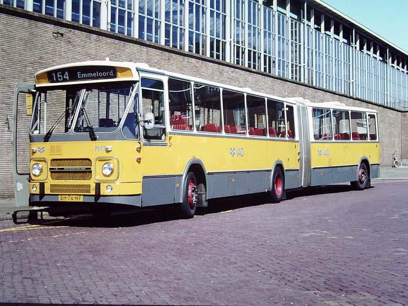

Leuke ombouw. Alleen een beetje jammer dat het achterste deel te lang is (het gedeelte achter de achterste achteras).

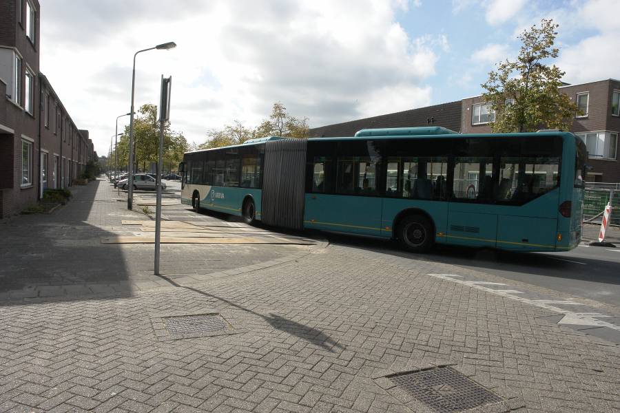

Als ik dat met een van m'n eigen foto's vergelijk is het einde precies zoals het hoort:
http://www.m-voorloop.nl/benelux/citaro.jpg
Vergeet niet dat met de lagevloer-gekte de verhoudingen heel anders zijn komen te liggen: het achtereind is tegenwoordig een stuk langer, en het eerste deel van de bus een stuk korter dan vroeger.

Wat Maarten volgens mij bedoelt, is dat de overhang (vanaf de achterste as tot aan de bumper) in werkelijkheid korter is dan bij het model van springer1980. Die conclusie klopt ook wel, want waar springer1980 de standaard achterkant van een standaard streekbus heeft gebruikt, waren de gelede streekbussen voorzien van een iets smallere en kortere achterkant om te kunnen anticiperen op het zwenken van de achterste 'bak'.

Maar huidige gelede-streekbussen hebben geen smallere achterkant meer om te compenseren voor het uitzwenken: althans, niet de versies die ik ken zoals ze in Waterland, Amsterdam, Haarlem en nog heel wat plaatsen rondrijden.
Ik snapte dat Maarten de afstand achteras-achterbumper bedoelde, maar volgens mij klopt het gewoon: de wielen zitten precies onder een groot raam, naar achteren toe volgt dan een wat smaller raam en uiteindelijk volgt de laatste ruit. Als ik vergelijk met mijn foto dan zie ik geen verschil...
EDIT: @ en_voyage: Jij bedoelt dit (denk ik): (ik heb even lopen spitten in de foto's van m'n broer)
http://petervoo.home.xs4all.nl/alex/ov/duvedec/foto/img_7887_g.jpg
EDIT2: ik snap nu waar de verwarring (bij mij) is ontstaan...: Maartens antwoord was voor de topicstarter bedoeld, en ging niet in op het bericht van Gerard.
Dan klopt het inderdaad, en is bovenstaande allemaal niet van toepassing  ;)

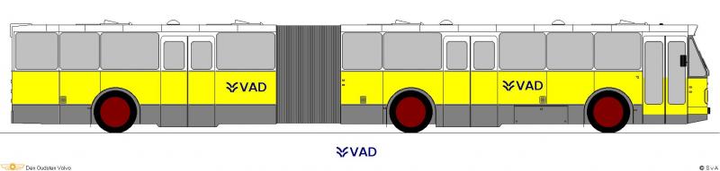

Het klopt dat de overstek iets te lang is, heb als voorbeeld deze tekening gebruikt waarop het redelijk goed te zien is:
Maar ik heb een grove motriek in mijn handen en als het echt aankomt op priegelwerk dan lukt mij dat niet dus ik vind het wel best zo. Anders moest ik weer aan de slag gaan met inkorten, plamuren en weet ik veel meer rotzooi. Heb gewoon de vaste afmetingen van de ramen gebruikt.
Maar volgens mij hadden de bussen ook verschillende achterkanten, zowel recht als ook een achterkant die schuin weg liep naar achter...
Bus is trouwens nog niet helemaal klaar wegens tijd gebrek en had weinig zin om er aan te werken als ik er wel tijd voor had. Was de laatste tijd een beetje oververmoeid door te weinig slaap.
Het verfen is nu wel klaar op een paar details na. Moet alleen nog de achterlichten verfen en de voorkant. Als dat klaar is komen er VAD logo's op die de bussen hadden in de jaren 80 en 90.

springer1980
  • Berichten: 91
Re:Bouw van een gelede bus
« Reactie #14 Gepost op: 12 December 2011, 21:53:26 »
Deze gelede ex VAD bus heeft bijvoorbeeld ook weer een totaal andere bouw...
Ik hou het gewoon hierbij, op de tekening die ik als voorbeeld gebruik zitten 2 ramen achter de achterste as net als bij mijn model alleen zijn de ramen links van de as iets smaller vergeleken met de andere ramen maar nogmaals daar waag ik me dus niet aan...
