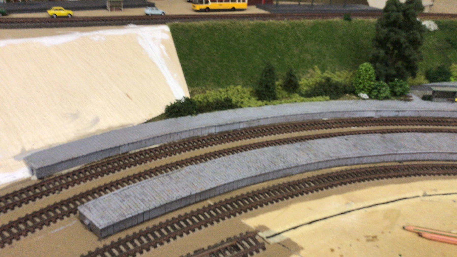

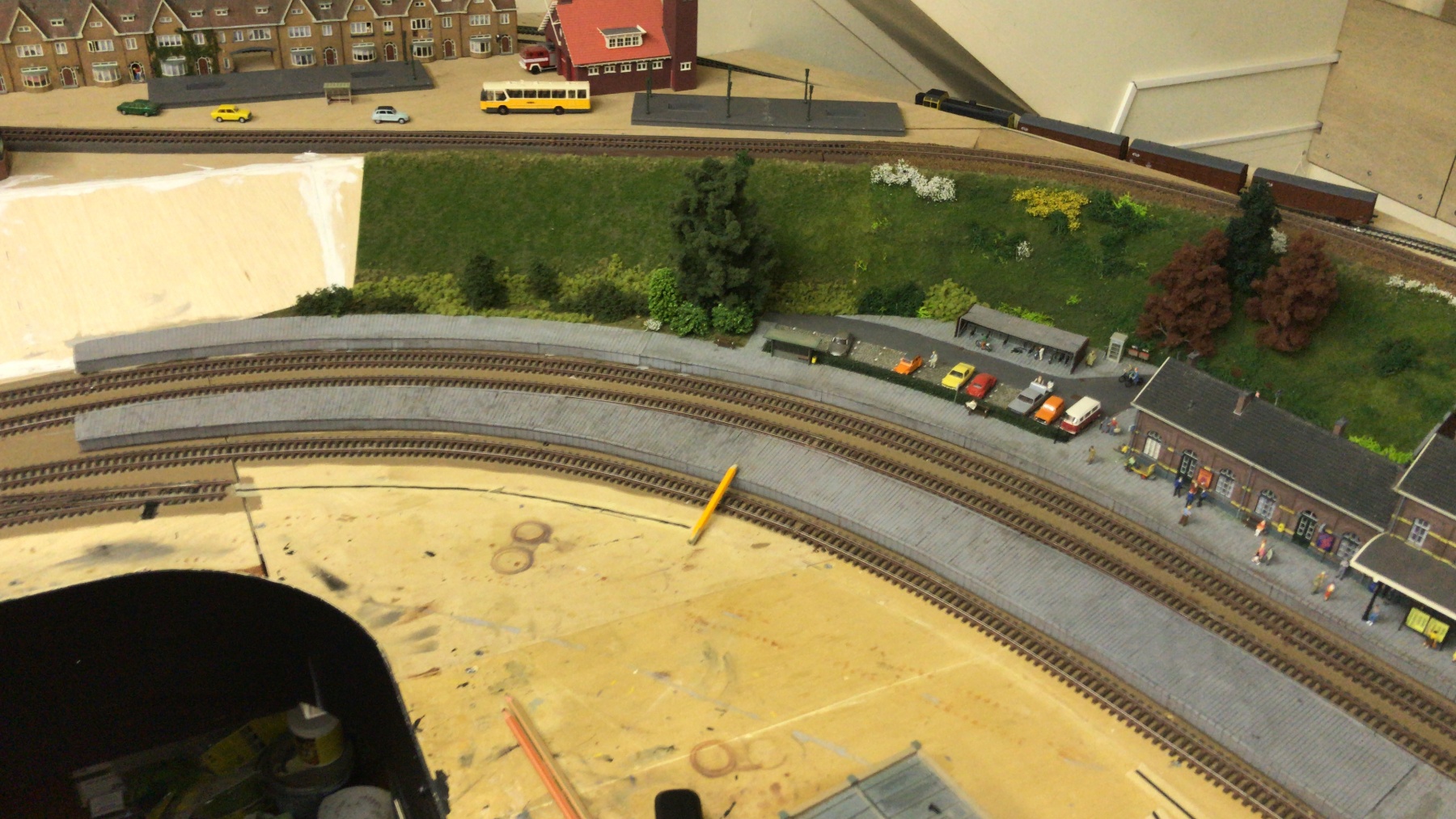

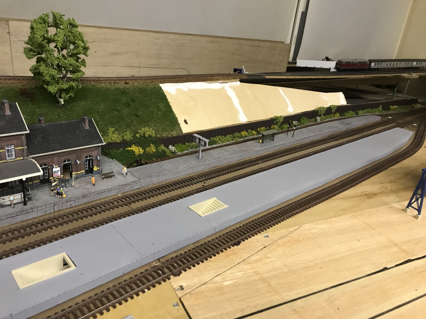

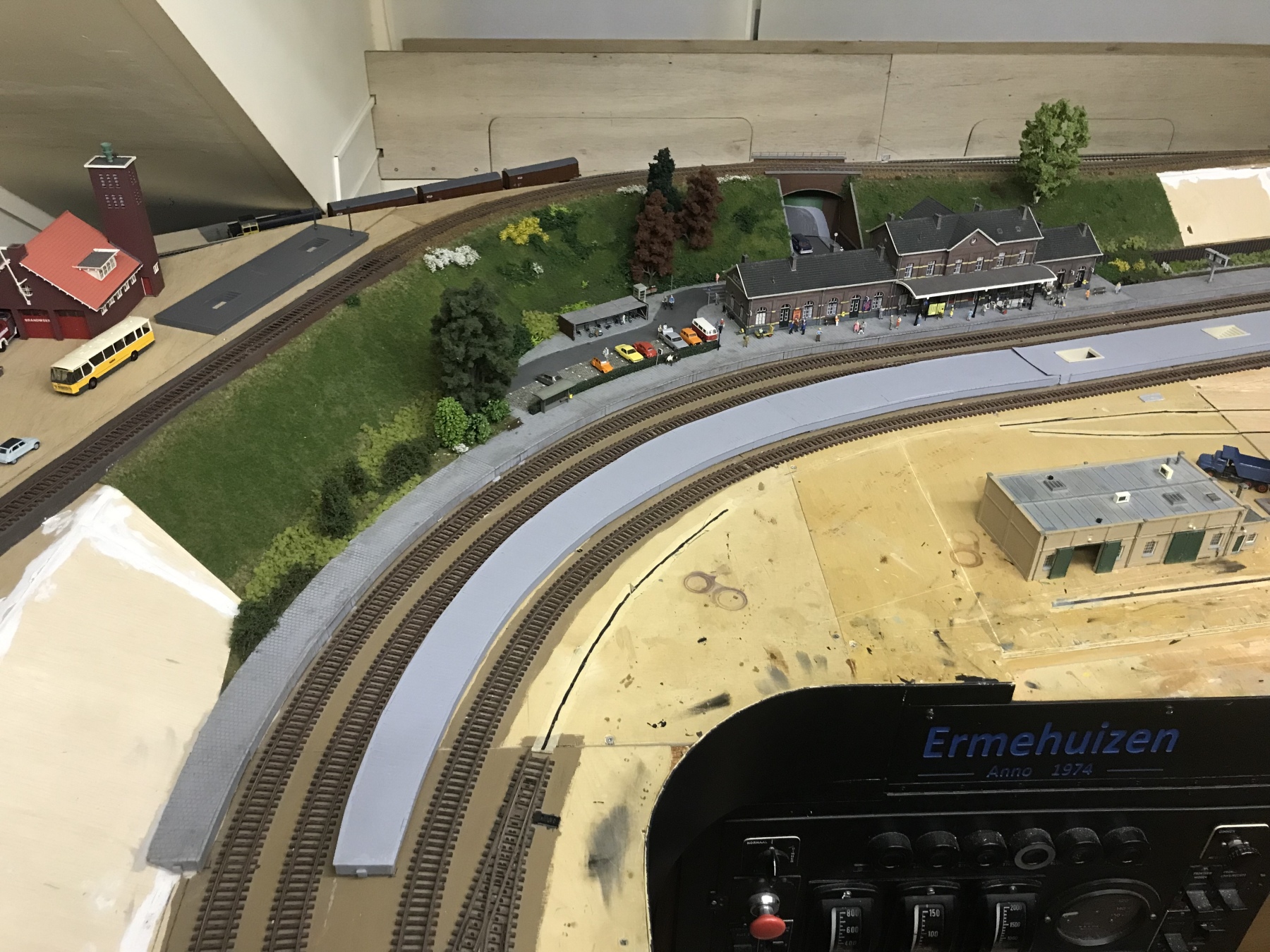

Momenteel ben ik bezig met het eilandperron tussen spoor 2 en 3. Nadat ik de basis heb gezaagd uit een houten plaat, heb ik deze beplakt met 30x30 tegels van GM&S. Ook de perronrandelementen komen van GM&S. Deze zijn van resin. Omdat ze vrij dun zijn, zijn ze prima in een boog te lijmen. Nadat dit klaar was en de nodige proefritten gereden zijn langs het nieuwe perron, konden de twee perrondelen gespoten worden in de grijze primer. Dan krijg je dit:
Beide perrondelen liggen nog los, dat is wel te zien aan de overduidelijk aanwezige naad tussen beide delen. Die behoefd persoonlijke aandacht nadat beide delen straks op hun plek zijn gelijmd.
Het is ook duidelijk te zien dat het alleen grijs spuiten nou niet bepaald een bevredigend resultaat geeft. Het perron werd daarna ingewassen met een donkergrijze specie van schuurmiddel en een paar druppels zwarte verf. Nadat dat mengsel op de stenen is gesmeerd en bijna droog is, heb ik de tegels met keukenrol afgeveegd. Daarna werden de tegels en perronranden nog vervuild met bruin en grijs krijt dat er vervolgens ook weer afgeveegd werd.
Dit leverde het volgende op:
Tenslotte moeten de meeste tegels nog lichtelijk ingekleurd worden met grijs, bruin of groen potlood. Op onderstaande foto is links van het potlood klaar en rechts moet ik nog doen:
Uiteraard moeten de trapopgangen ook nog gedaan worden.
Wordt dus vervolgd.

Loopt alles daar nou strak langs, Jeroen? De bogen lijken me zo scherp.....
Tja, wat heet strak. Spoor 3 heeft de kleinste boogstraal en deze is ongeveer 75 cm. Met rijtuigen van 30cm lengte heb je natuurlijk altijd last van overstekende delen. Ik heb de perrons zo gemaakt dat het rijtuig dat het verst uitsteekt er met 2mm speling langs gaat. Je houdt natuurlijk altijd op spoor 2 dat het midden van de rijtuigen vlak langs het perron gaan en er bij de uiteinden een flinke ruimte tussen perron en rijtuig is en bij spoor 3 dat de uiteinden vlak langs het perron gaan, maar het midden niet. Alternatief is de perrons alleen op het rechte deel leggen, zodat ik nog maar met max 4 rijtuigen kan rijden.

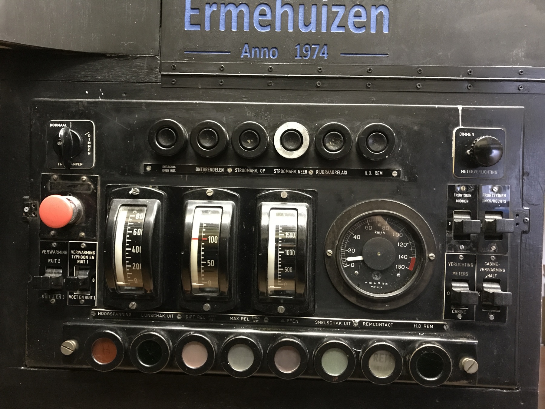

Wat is de functie van de zwarte apparatuur met rode (nood?) knop op de eerste foto?
Dat is een bedieningspaneel uit een NS Mat’54, Hondekop. Alleen enkele drukknoppen zijn momenteel in gebruik om geluidmodules van AVT te activeren.
