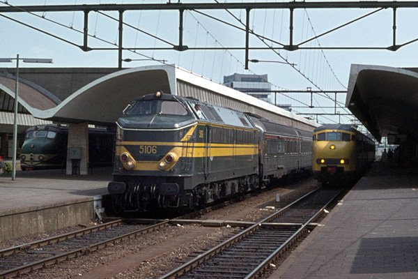

Deze trein werd in de jaren '70 in Nederland normaliter getrokken door een NMBS Reeks 15. Maar, als dieselliefhebber en geïnspireerd door deze foto van Nico Spilt:
was de keuze snel gemaakt en moest er een Mehano NMBS Reeks 51 komen. Bleek uitgerekend de 5106 te koop te staan op Ebay..... En zodoende kwam de derde TEE in Ermehuizen!
