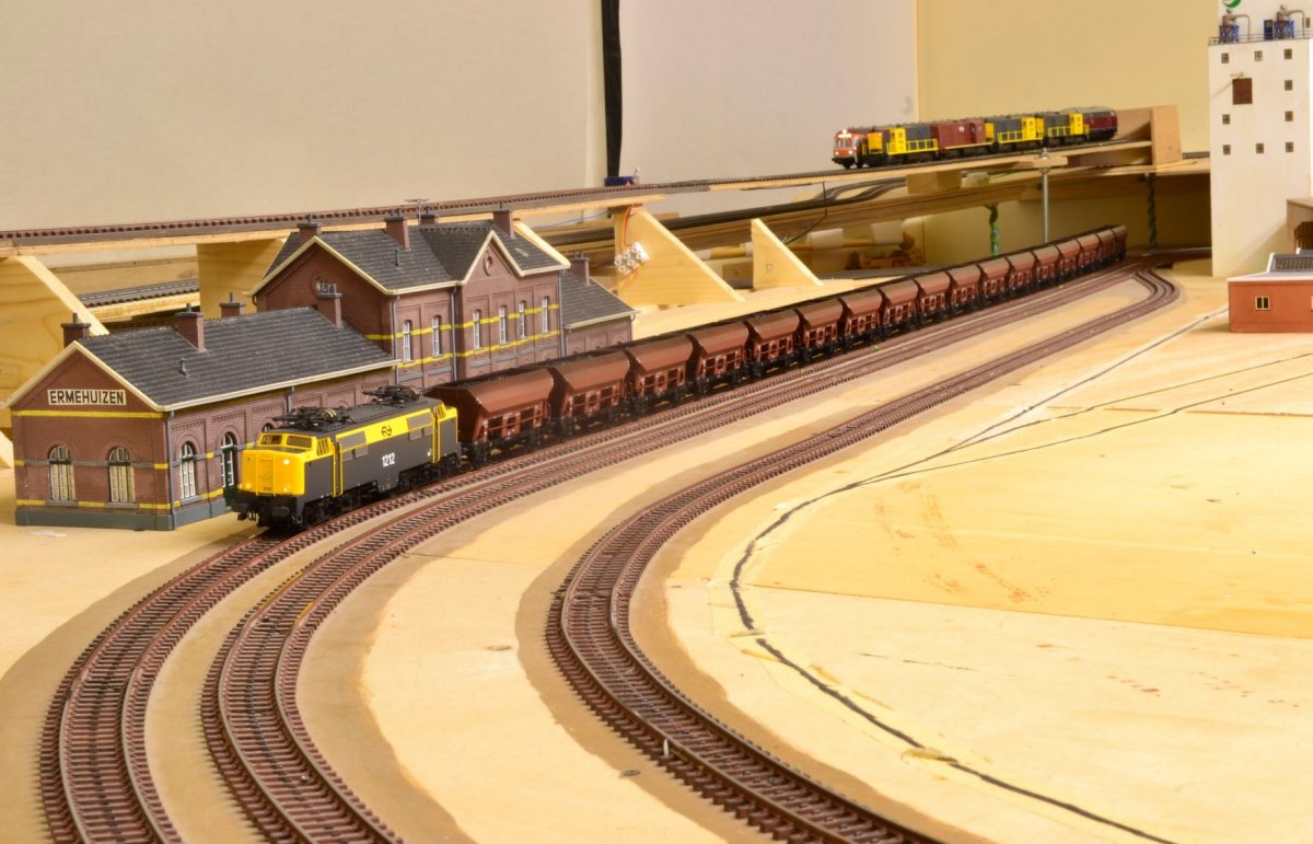

De kolentrein waar ik voor de zomer al mee bezig was, heb ik compleet kunnen maken met de aanschaf van een derde set Märklin zelflossers. De 1212 heeft nu in totaal 17 twee-assige zelflossers van DB aan zijn haak hangen, wat er wel heel fraai uitziet (al zeg ik het zelf....)

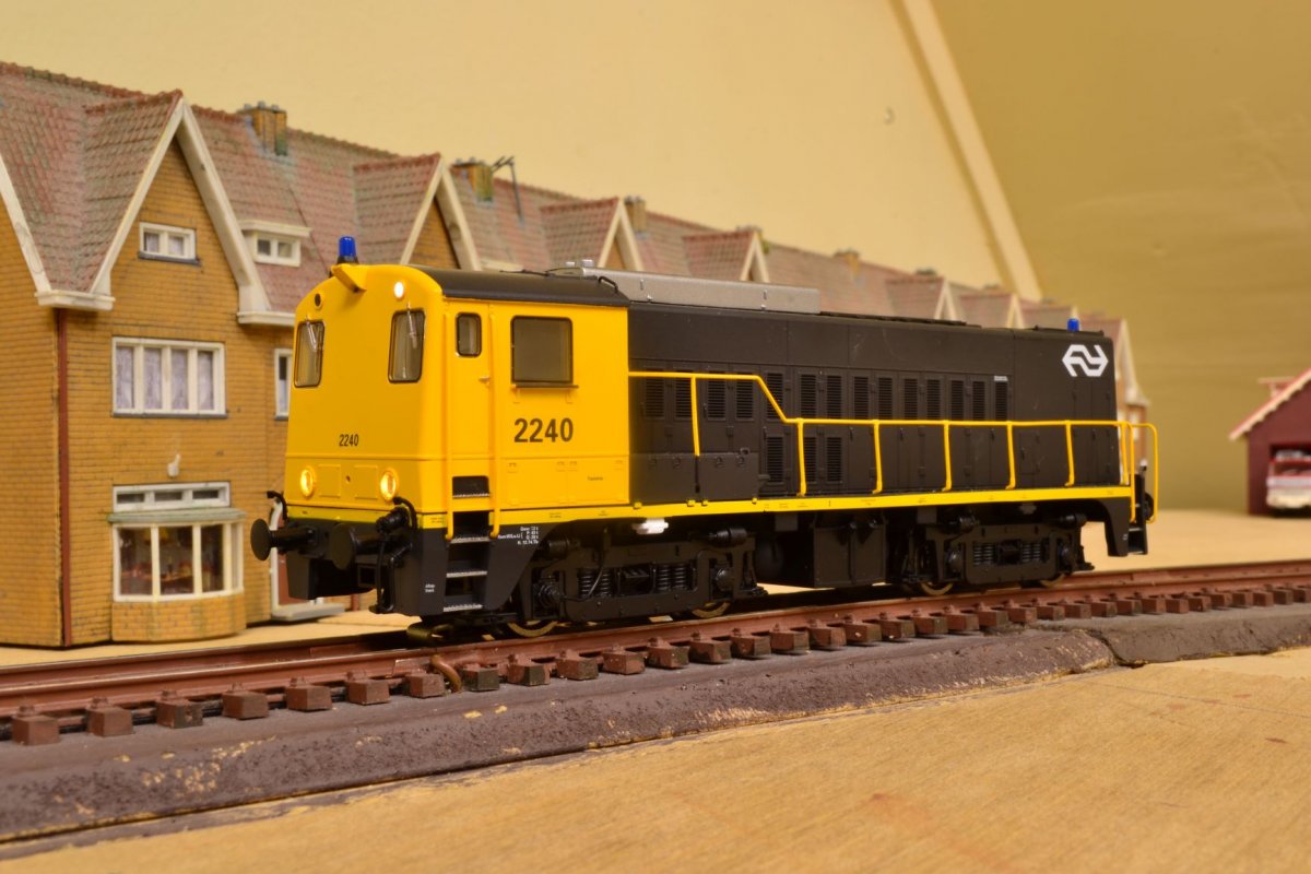

Tevens arriveerde de Piko / Railhobby 2240 in Ermehuizen.
Ik had de DC analoge uitvoering besteld, omdat ik deze loc als dummy in zou gaan zetten, achterop de Klompentrein. Johan de Reuver was echter aan het experimenteren met een lange goederentrein waar hij naast enkele locs vooraan de trein, ook een loc in het midden van de trein mee wil laten rijden, die ook daadwerkelijk tractie levert. Een bekend punt waar we in model mee zitten, zijn de kortkoppelingschachten. Een fantastische uitvinding, maar wel met het nadeel dat de trein in bogen in lengte toeneemt, omdat de kortkoppelmechanismen dan gaan uitschuiven. Ik was er bij mijn klompentrein altijd bang voor wanneer een loc voor- en achterop de trein beiden tractie zouden leveren, de rijtuigen in de bogen uit de rails worden gedrukt. Johan bewijst in onderstaand filmpje, dat dit niet het geval hoeft te zijn:
https://www.youtube.com/watch?v=HM2uWfzeKnE&feature=youtu.be
Wat Johan bij dit experiment gedaan heeft is dat beide locomotieven op 1 decoder aangestuurd worden. De motordraden van de tussenloc zijn dus aangesloten op de decoder van de voorste loc. Hierdoor gaan beide motoren met elkaar synchroniseren, waardoor het lengteverschil in de trein veroorzaakt door de kortkoppelingen, door de motor in de tussenloc opgevangen wordt, door langzamer dan wel sneller te gaan draaien t.o.v. de motor in de voorop lopende loc.
Als dit experiment met een goederentrein werkt, dan moet dit met een klompentrein ook kunnen werken. Ik heb mijn analoge DC 2240 daarom inmiddels voorzien van AC assen en een geluidsdecoder, zodat de loc nu als normale loc op mijn baan rond kan rijden. Ik ben nu in afwachting van de uitlevering van Piko's bruine 2218. Zodra die loc ook in Ermehuizen gearriveerd is, ga ik de motordraden van de 2240 via elektrische koppelingen aansluiten op de decoder van de 2218 en kan na het testrijden van beide gekoppelde machines hopelijk snel daarna de Plan E stam en de energiewagen tussen beide locs geplaatst worden. De 2218 heb ik ook besteld met sound en door de beide locs straks een ander decoderadres te geven, maar in Koploper samen te laten rijden, kan ik hopelijk wat verschil in sound in beide locs creëren door de ene decoder in een hogere rijstand te zetten dan de andere decoder. Op de motoren heeft dat geen effect, deze worden immers beiden door 1 locdecoder aangestuurd.

Locs ijken kan ook zeker met Koploper, maar daar heb ik in dit geval niet zoveel aan. Het grote verschil in de combinatie waar jij mee hebt gereden (Mat'54 stellen en Pec) en mijn Klompentrein, is het feit dat de Mat'54's en de Pec geen kortkoppelmechanisme hebben en mijn Klompentrein wel. De combinatie van Mat'54's en Pec wordt in bogen in de lengte van de trein niet langer, omdat alle koppelingen een vast draaipunt hebben. Bij de Plan E's, eneergiewagen en de Piko 2200'n is dat een ander verhaal, omdat dit materieel allemaal kortkoppelingschachten heeft. Hierbij schuift de kortkoppeling in de bogen naar voren, waardoor je trein in lengte langer wordt. Ga je dan met twee geijkte locs rijden, waarvan eentje vooraan en eentje achteraan de trein rijdt, dan bestaat de kans dat de trein in de bogen gaat ontsporen. Vandaar de oplossing om beide locs door middel van één decoder aan te sturen, zodat beide motoren met elkaar gaan synchroniseren.
Tweede punt in mijn geval, ik wil in beide locs locsound. Als beide locs in dezelfde rijstap gaan rijden, dan zal het geluid in beide locs exact hetzelfde klinken en is het effect dat je met twee soundlocs rijdt grotendeels weg. Doordat ik de motor van loc 2 aanstuur met de decoder van loc 1, heb ik de vrijheid om de decoder van de loc 2 in een andere rijstap te zetten bij het rijden, dan waarin loc 1 rijdt. Hierdoor klinkt het geluid in beide locs net anders.
Nadeel is wel de ondeelbaarheid van zo'n trein....
Dat klopt, maar dat vind ik geen probleem, aangezien ik toch met vaste combinaties rij.

je stelt "het feit dat de Mat'54's en de Pec geen kortkoppelmechanisme hebben en mijn Klompentrein wel. De combinatie van Mat'54's en Pec wordt in bogen in de lengte van de trein niet langer, omdat alle koppelingen een vast draaipunt hebben."
Volgens mij zit er tussen de rijtuigen van de mat 54 gewoon een kortkoppel mechanisme, 3x per mat 54 IV.... zet je ze met de "motorwagen" aan de buitenzijde tegen elkaar aan tel ik 6x een kortkoppelmechanisme en 1x een koppeling met een vast draaipunt.....
groet Daan
Mvg Daan

Locs ijken kan ook zeker met Koploper, maar daar heb ik in dit geval niet zoveel aan....  ...Bij de Plan E's, energiewagen en de Piko 2200'n is dat een ander verhaal, omdat dit materieel allemaal kortkoppelingschachten heeft. Hierbij schuift de kortkoppeling in de bogen naar voren, waardoor je trein in lengte langer wordt. Ga je dan met twee geijkte locs rijden, waarvan eentje vooraan en eentje achteraan de trein rijdt, dan bestaat de kans dat de trein in de bogen gaat ontsporen. Vandaar de oplossing om beide locs door middel van één decoder aan te sturen, zodat beide motoren met elkaar gaan synchroniseren.
Als de loks door één decoder worden aangestuurd, houdt de achterste lok toch ook niet iets in om de trein de gelegenheid te geven om langer te worden?
Volgens mij lopen 2 identieke loks op één decoder nog preciezer gelijk dan twee geijkte loks dat doen  ::)
gr. Ed
  • Berichten: 7428
Re: Ermehuizen, dienstregelingsjaar 1973/1974
« Reactie #565 Gepost op: 22 November 2018, 16:52:20 »
Psies. Maakt allemaal niet zo veel uit dus.
Tip: heb je een vaste treinstam in sandwich vervang dan de assen met bandjes door assen zonder bandjes. Dat scheelt trekkracht maar dat kun je missen. De lol is dat je wielen de mogelijkheid geeft te "slippen". Het is marginaal maar genoeg waardoor bakken niet uit de rail gedrukt worden bij met name afdalen in een boog.
Gr, Ben.

Met het gevaar spuit 11 te zijn dacht ik bij het lezen van je verhaal meteen "huh".
Wat de anderen schrijven kan ik enkel beamen. Het lijkt een beetje of je heel veel werk op je hals haalt voor heel weinig resultaat. Je spaart natuurlijk wel een decoder uit ;D.
Maar wat Ed zegt is natuurlijk zo. Als je beide Loks op dezelfde decoder zitten zal hun snelheid exact hetzelfde zijn. Met het ingaan van een bocht waarbij je trein langer wordt zoals je zelf aangeeft heb je op die manier dus juist het probleem van het uit de rails drukken, want die tussenlok "geeft niet mee".
Wat de oplossing wel is weet ik ook niet trouwens. Voor het lezen van jouw probleem had ik er überhaupt zelf niet aan gedacht dat de trein langer wordt in de bocht met die koppelingen   ::) .
Betreffende een ander geluid in je tussen loc is gewoon te regelen hoor. Bekijk dit filmpje van Esu over Full Throttle maar eens. Ze demonstreren dat je het geluid van de motor kunt laten oplopen terwijl de snelheid gelijk blijft etc....

Hallo Jeroen,
Ik rijd zelf ook wel eens met sandwich treinen, met alleen kortkoppelingsschachten.
Ook met 10 ICR rijtuigen tussen twee 1600`den, heb ik nooit problemen.
Zowel in bogen, door wisselstraten, scherpe keerlussen en door klimspiralen gaat dit goed.
Zelfs met hogere snelheden.
Beide loks zijn voorzien van een eigen decoder. Ze zijn wel geijkt. En hebben hun antislipbandjes.
Succes.
Mvg Joey
