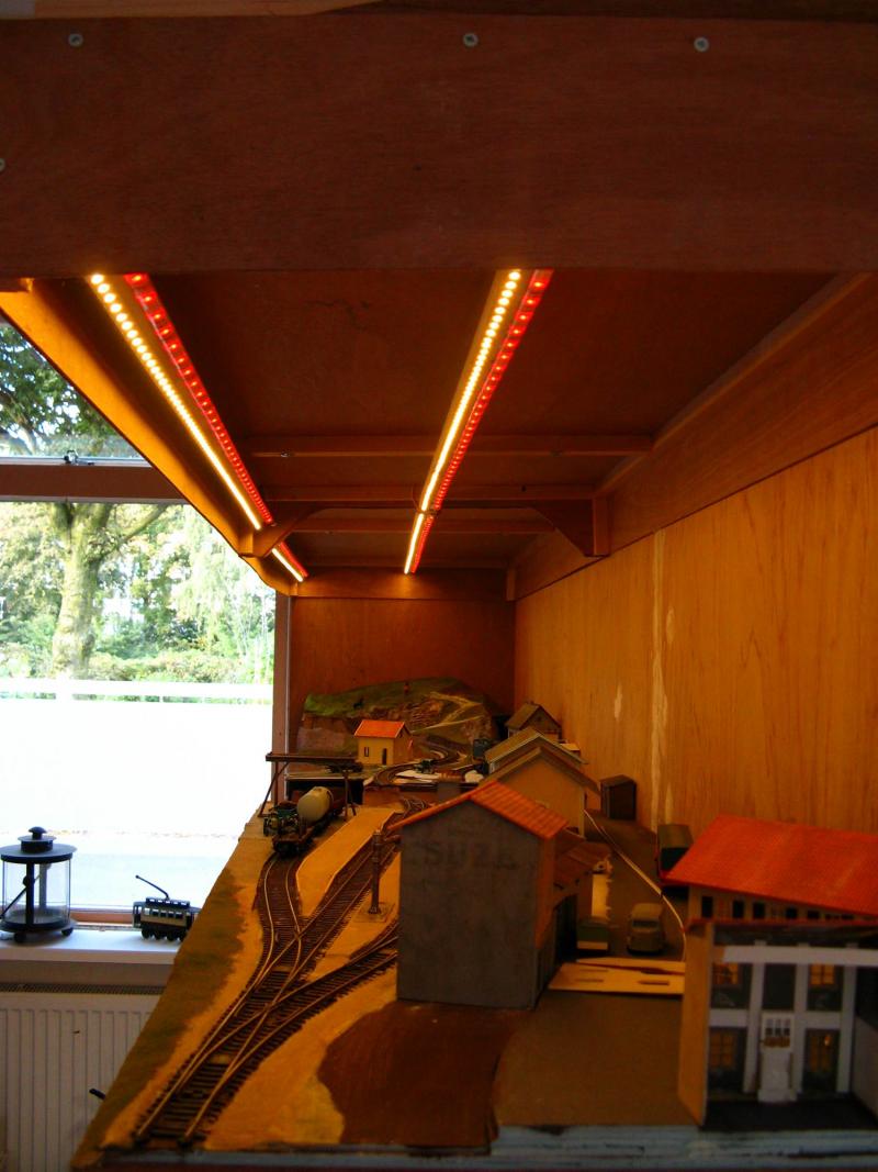

Het grote voordeel van SMD ten opzichte van TL is dat je constructie lichter uitgevoerd kan worden. En dat merk je ook in je portemonnee  ;D
Dit natuurlijk naast de andere voordelen van de SMD, je kan het dimmen,  je kunt de lichtkleur zelf samenstellen; het is niet kaal wit of gebroken wit zoals bij TL. Binnen het zelfde lichte gewicht zijn opties als extra uitlichten dmv LED spots ook nog mogelijk. Iets dat met TL overschreeuwd wordt.
Daarnaast is ook de prijs voor een TL installatie redelijk hoog. Van de week weer 5m 5050 SMD (warm-wit) besteld (€7.75 incl verzendkn.). Met een latje hout ter montage, wat schroefjes en een oude trafo kom ik op nog geen €20.00 voor 2.50m modelbaan.
TL is m.i. echt wel passé.

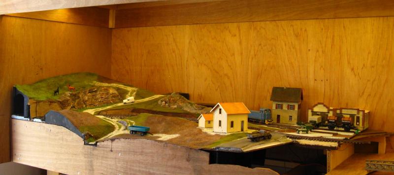

Een dubbele WW ten opzichte van een enkele RGB.
Resultaten komen tzt in dit of mijn eigen draadje.
Mijn geheugen is wat slecht, gisteren 2x RGB en 2x WW geplaatst :-\ Misschien van de week wat experimenteren door één deel uit te schakelen. Maar op het moment is dit het resultaat:
Wel even de witbalans bijstellen, denk ik zo ::). In ieder geval heb ik nu weer werkverlichting om 's avonds te knutselen.

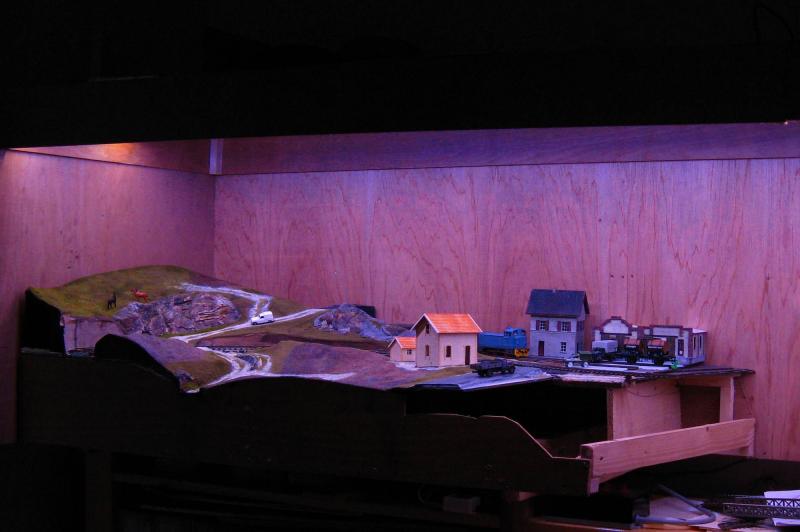

Re: Tips voor baanverlichting: TL, LED of halogeen
« Reactie #158 Gepost op: 15 September 2014, 09:08:10 »
wat beter qua kleur. Maar eens snel een achtergrond gaan schilderen. Dat haalt de hoeveelheid bruin weg.

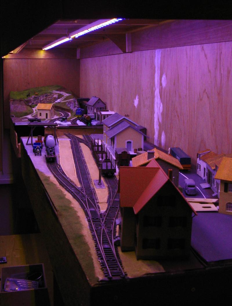

« Reactie #160 Gepost op: 15 September 2014, 12:11:24 »
Bij de laatste plaat staat de RGB strip uit. Ik denk dat ik eerst aan de achtergrond moet gaan werken, wil ik een goede afstemming kunnen krijgen met de verlichting. Dat duurt nog even ;)
