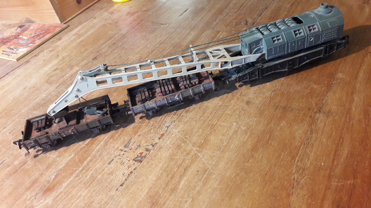

de 90-tons Krupp-Ardelt spoorwegkraan van Fleischmann
Bij een webshop heb ik voor het zeer minimale bedrag van totaal slechts negen euro, drie spoorwegkranen kunnen kopen.
Het waren een 90-tons Krupp-Ardelt (Fleischmann), een 57-tons Krupp-Ardelt (Liliput) en een kraan van Roco.
Voor 1,50 euro kocht ik er nog een Fleischmann giekwagen bij.
De modellen waren alle bespeeld, en er ontbraken hier en daar wat onderdeeltjes. Dat zou voor een zelfbouwer is ik ben geen enkel probleem zijn.
Verder was het natuurlijk zaak om de treinen verder aan te vullen met een manschappen/materiaalwagen, etc.
de 3 voor een prikkie gekochte kranen
Ik begon met de Fleischmann 90-tons kraan omdat die het bekendst is, en er waarschijnlijk de meeste info over te vinden zou zijn.
Wie heeft er al kind niet verlekkerd naar deze trein zitten kijken in de Fleischmann catalogus, met de gedacht: “Die wil ik ook!”. En dan ben je 57 en komt het er toch nog van. Dat is toch leuk?
Op Internet vond ik uiteraard heel veel beeldmateriaal over de trein zoals die door Fleischmann (door de jaren heen) op de markt is gebracht. Het oorspronkelijke model dateert uit 1959, en is qua schaal iets groter dan HO. De detaillering is (zeker voor die tijd) niet zo heel slecht. Momenteel zit de kraantrein al jaren niet meer in het leveringsprogramma van Fleischmann.
Op deze website staan veel info en foto’s van het grote voorbeeld:
http://www.eisenbahndienstfahrzeuge.de/kranwagen/kran_ardelt/kran-ardelt-90t/kran-krupp-ardelt-90t.htm
Het grote voorbeeld van het Fleischmann model is de kraan Nürnberg 6700, en dateert uit 1944.
NB
Enige bestudering van de grootbedrijf foto’s op de genoemde site leert al snel dat de Duitse kraan behoorlijk afwijkt van de Krupp-Ardelt kranen welke bij NS in dienst waren.
Dus even de Fleischmann kraan in bruin overspuiten levert beslist geen Nederlands model op…!
De wagenvolgorde in de kraantrein was als regel de volgende: giekwagen – tussenwagen – kraan – contragewicht wagen – tender (!) - gereedschaps-/verblijfswagen. Voor de laatste konden ook 2 aparte wagons worden ingezet, van diverse types. Ook giek- en tussenwagen behoefden niet perse hetzelfde type te zijn. Op de foto’s op de website is te zien dat hiervoor door de jaren heen waarschijnlijk verschillende wagens gebruikt zijn.
De tender was in principe nodig omdat deze kraan een stoomkraan was. Bij de Fleischmann trein is een dergelijke tender nooit in beeld geweest.
Voor mijn Fleischmann trein moest ik dus nog realiseren: tussenwagen, contragewicht wagen, tender, en gereedschaps-/verblijfswagen. De laatste twee zou ik dan universeel inzetten, ook voor andere kraantreinen.
Verder ontbraken globaal de volgende onderdelen: de stempels, het stophout, de contragewichten, en de scharnierende afdekking op de kraan (boven de kabels). Bovendien de zwengeltjes om de kraan te bedienen.
Die zwengels heb je in feite alleen nodig als je de kraan als speelobject gebruikt, wat ik niet van plan ben. Maar voor onderhoud en reparatie is het wel makkelijk om er eentje te hebben. Dus die werd aan het “to do”-lijstje toegevoegd.
Voorlopig kon de bediening wel geschieden met een klein schroevendraaiertjes, wat overhoeks in het vierkante gaatje paste.

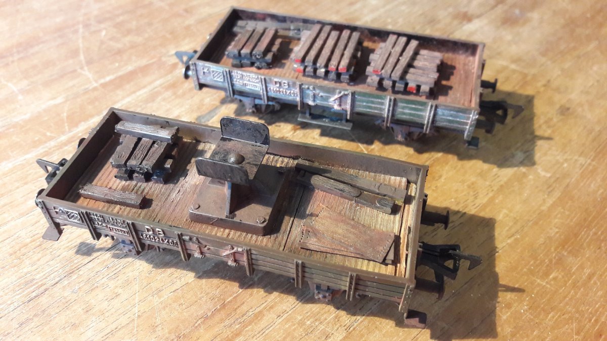

De tussenwagen is bij Fleischmann een identieke lage wagen, waarvan ik er diverse (bruine) in mijn collectie heb. Waaronder ook een oude railreinigings wagen.
Ik heb die laatste opgeofferd ten gunste van de kraantrein.
Omdat ik deze wagentjes reeds voldoende in bezit had, heb ik bij de Fleischmann kraan die tussenwagen er niet bij gekocht (zuinigheid ter waarde van 1,50 Euro…); de contragewichtwagen was niet te koop op de website.
Beide wagens werden gedemonteerd en gereinigd (vooral de giekwagen was, net als de 90-tons kraan, behoorlijk smerig en stoffig…). Van mijn oude railreinigings wagen werd het poetsmechaniek verwijderd. De huif is aan een ander model in mijn collectie toebedeeld.
de railreinigingswagen in originele staat
De railreinigingswagen heeft een kunststof onderstel met metalen platen als verzwaring. De (oudere) giekwagen heeft een metalen onderstel.
De opbouw van beide is verder identiek, met dezelfde kunststof bovenbouw..
groen en bruin
De binnenzijde van beide wagens werd zwart geschilderd. Maar ik was niet geheel tevreden over het vrij grove plankenmotief van de bodem.
Ik had nog wat dekhout (fineer) liggen uit de scheepsmodelbouw. Dit heb ik gebruikt om beide wagenbodems van een echte houten vloer te voorzien. Dit model dekhout is van Italiaanse makelij, minder dan 1 mm dik, en heel erg teer.
Het kreeg een behandeling met verdunde zwarte verf, en pigmentpoeder in een zand-/roestkleur mengsel.
beide bakken hebben inmiddels een bodem van echt hout
na de eerste verweringsbeurt…
De buitenzijde van beide wagens werd donkergroen geschilderd, om ze enigszins te laten harmoniëren (de giekwagen was al groen, de tussenwagen was bruin).
De belettering op deze wagens is in reliëf meegegoten op het plastic. Ik heb dat zo gelaten.
De witte belettering heb ik aangebracht met een stukje potloodgum wat ik als tamponneerblokje gebruikte. Dunnetjes witte verf op het blokje, en het blokje zachtjes op het reliëf van de letters drukken. Inden het niet dekt, gewoon laten drogen en nog een keer herhalen.
Vervolgens werden beide bakken ook uitwendig vervuild, voornamelijk met verdunde zwarte en roestkleurige verf, en pigmentpoeder.
Deze wagens werden in de kraantrein mede gebruikt voor het vervoer van stophout.
Op internet is te zien dat een stapel stophout kan bestaan uit houten balken van ca.30x40 cm doorsnede, met een lengte van ca. 2 meter.
Echt heel kritisch is dit niet, het kan zelfs per kraan verschillen, en hoogstwaarschijnlijk waren per kraan zelfs meerdere maten aanwezig.
met een restantje hout kun je nuttige dingen doen
een stapel stophout in wording
na een eerste schilderbeurt
op de tussenwagen lijkt het al heel wat…
Verdere aankleding van de lage bakwagens bestaat uit een paar staalplaten, en enkele dwarsliggers. Kleinere zaken zullen als regel opgeborgen zijn in de materiaalwagen.
Met het verweren met poeders etc. raak je nooit gereed. Maar je moet tenslotte toch een keertje stoppen…
de beide lage wagens gereed; weinig herinnert nog aan hun originele staat…
detail van de giekwagen; de stalen laten werden uit dik papier geknipt, met een speld werden er wat gaatjes in geprikt; 4 papiertjes op elkaar lijmen, schilderen en weatheren; zo simpel kan het wezen…
even poseren met de kraan; die is als volgende aan de beurt
De volgende keer gaan we verder met de kraan…

Hoog tijd om dit draadje eens af te stoffen.
We pakken het verhaal van de Fleischmann HO kraan weer op, waar het in post #125 gebleven was.
De schutwagen en de giekwagen waren toen gereed. Inmiddels is de kraan zelf gedemonteerd, en wacht nu op weathering en wederopbouw.
Wat nog ontbrak aan deze kraantrein was de contragewichtwagen.

Maar goed: de Fleischmann kraan ligt dus uit elkaar, hieronder wat plaatjes ter lering en vermaak.
Bekende en solide techniek, je kunt er weinig aan verklooien (niet dat ik dat van plan was…).
De standaard kraantrein is compleet, al is momenteel de kraan zelf onder behandeling.
Materiaalwagen en verblijfswagen volgen later, de donoren heb ik vast wel ergens op zolder liggen...
De draaistellen van de kraan zitten bevestigd met een speciaal schroefje. Die moet je dus niet kwijt raken!
De buffers hebben schroefdraad. Een beproefd Fleischmann concept bij veel van hun modellen.
Het kraanhuis zit met een parkerschroef op het onderstel.
Het inwendige van het kraanhuis.
De groene "kabels" gaan er uit, en worden vervangen door Italiaans model-touw uit de scheepsmodelbouw.
De kabeltrommels schreeuwen om een andere kleur. Eerst maar eens zwart maken, dan een ietsje roest, en een vettige uitstraling.
De afdekplaat van het kabeldeel ontbreekt. Die zal ik zelf moeten maken van dun metaalplaat. Maar wat wil je anders voor een kraan die minder dan 5 euro heeft gekost?
