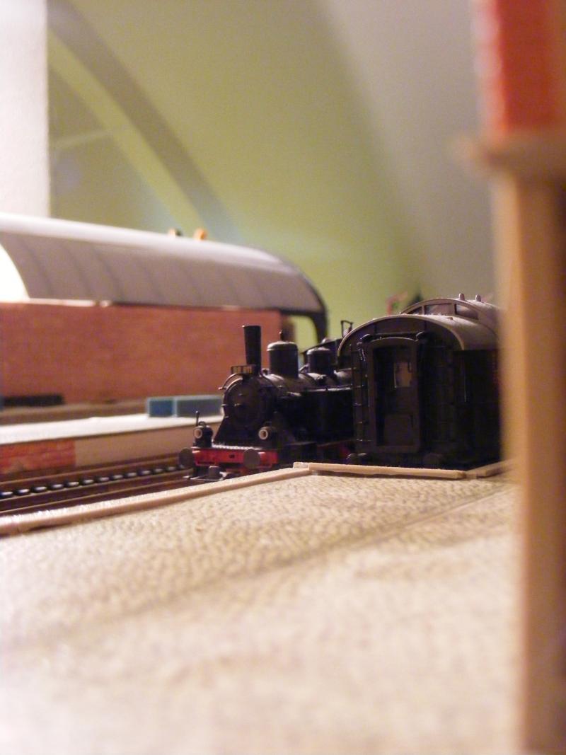

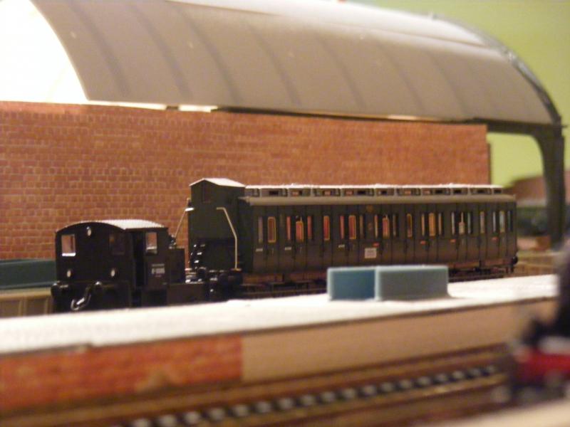

Hier wacht de Br98 op veilige afstand voor de afgrond:
Op de achtergrond rangeert de Kö:

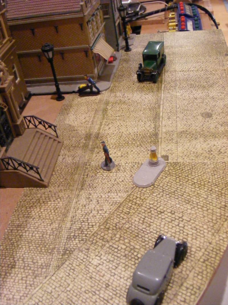

Ik moet eens nodig bewoners naar Reithsburg halen. Er is slechts wat verdwaald winkelend publiek, een meisje met een ijsje uit de toekomst en een enkele werknemer in BW.
Dus nodig eens graven tussen alle ideeën op het bureau, ergens zijn er preisers.... ;)
Jan, bij deze wat minder recalcitrante preisers:
en:
en:

  • Berichten: 15452
Re: DRG/DRB H0; Reithsburg 3.0
« Reactie #224 Gepost op: 28 September 2014, 21:41:35 »
Leuk! Brengt meteen wat leven in de brouwerij!
