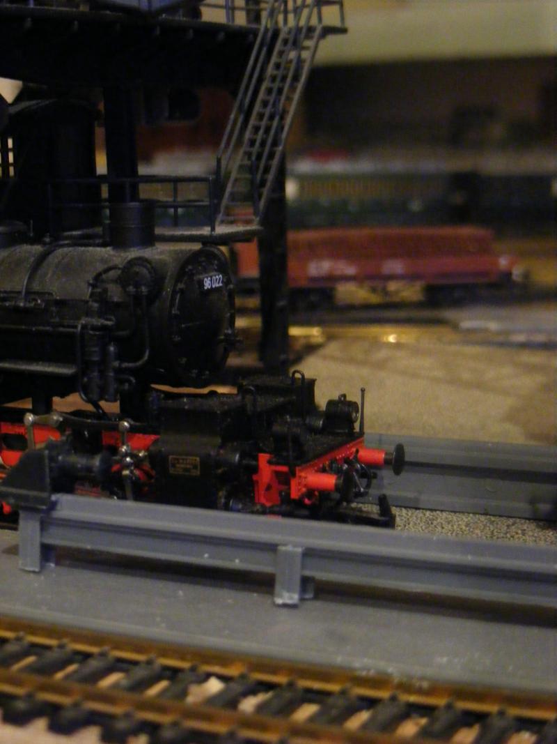

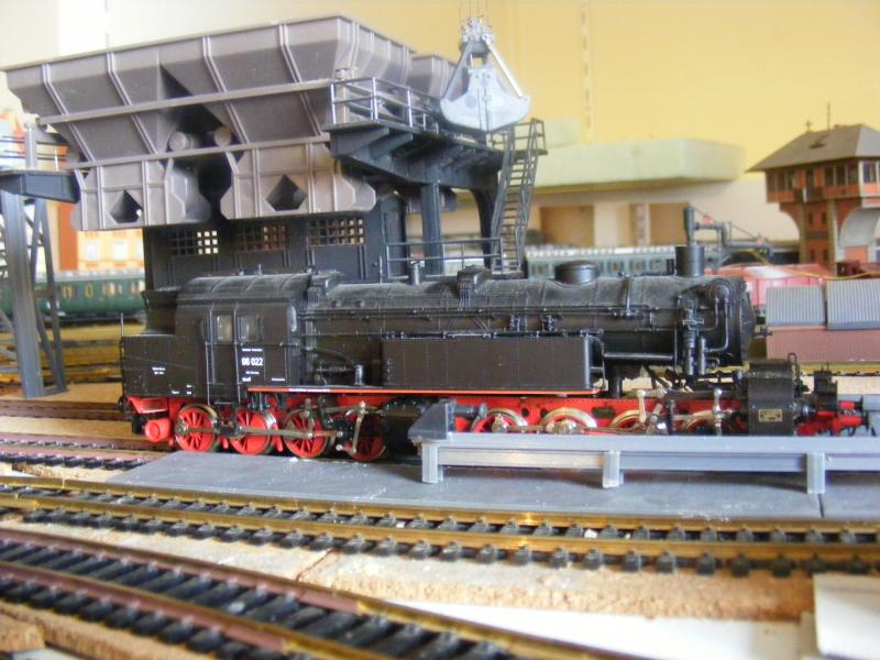

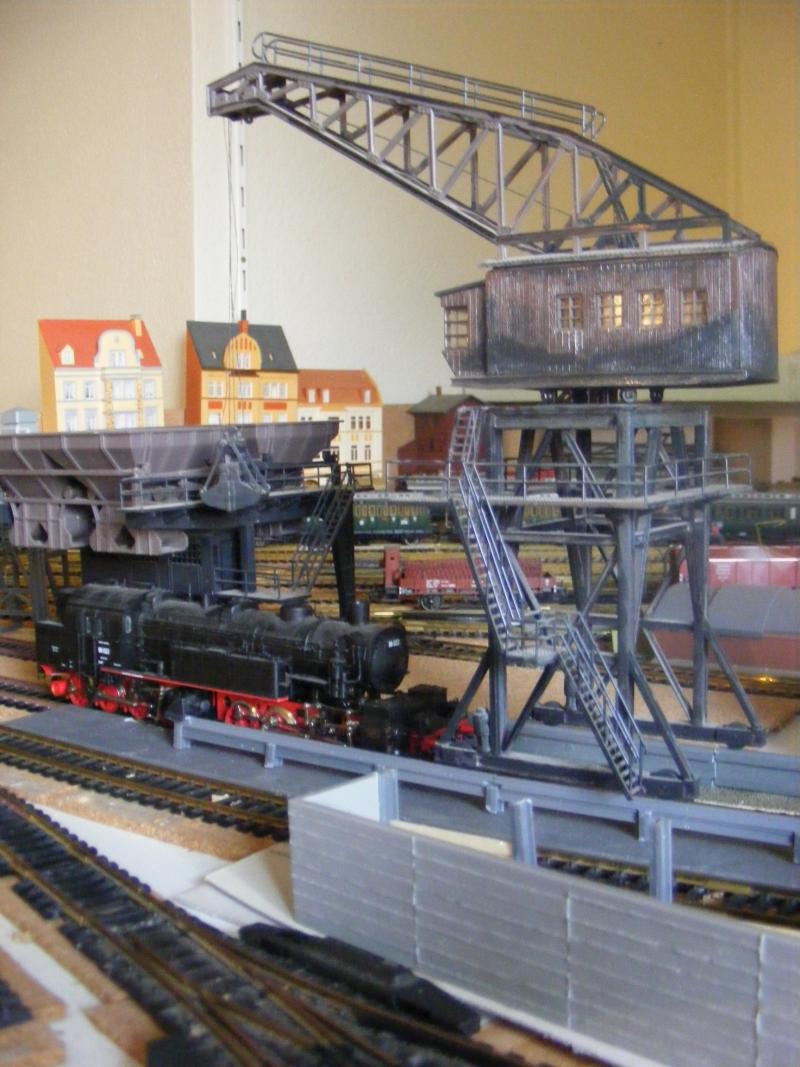

Nu beide sporen aangesloten zijn op het station en de draaischijf ben ik begonnen met het schilderen van de spoorstaven en de eerste aankleding van het terrein.
De 96'er onder de bunker, terrein deels voorzien van een grijs/zwarte bodem. Deze zal nog verder van kleur voorzien worden.
En met kraan:
De ruimte tussen de sporen vul ik voor grote delen op met kurk. Daarop een strook karton, dan komt het geheel vrijwel op gelijke hoogte met de bovenzijde van de spoorstaaf.
Op de ketel van de 96 ligt nog wat grijs stof.....de originele schuimverpakking vergaat langzaam tot stof.....nooit meer terug in de doos dus.   :'( Rampzalig spul om er af te krijgen. Gelukkig binnenin de lok geen stof gevonden. :)

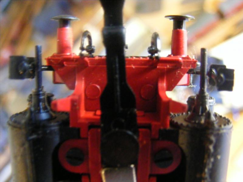

Is deze van Rivarossi? Heeft deze mallet NEM-schachten, zodat de koppelingen vervangen kunnen worden?

Bas, die 96 is van Rivarossi. Art nummer 1352, dus bouwjaar 1981-1986. Voor zover mijn bron klopt. Nemschacht ???, de koppeling:

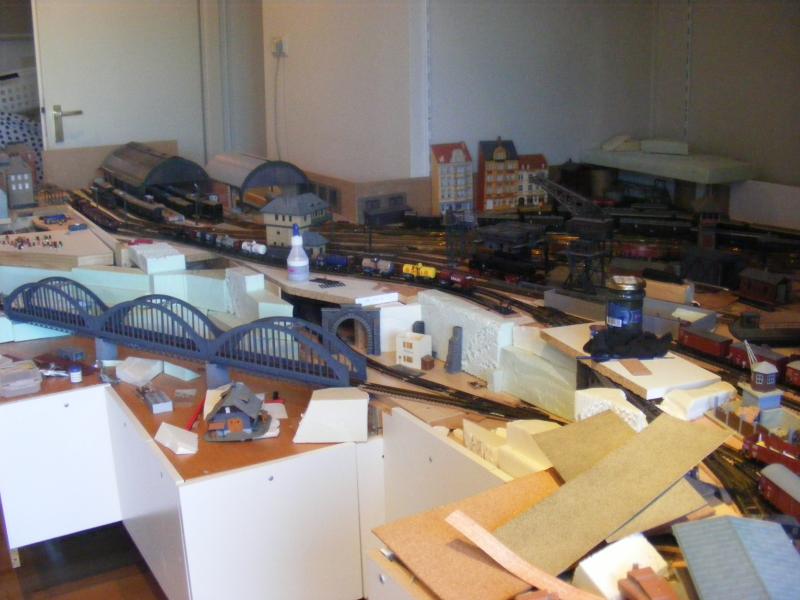

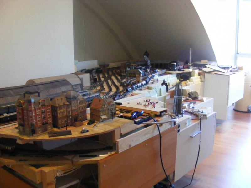

En klein, dat is ook maar relatief: (De baan van grotere afstand.)
En nog een vanuit de andere hoek:

Je kent die NEM-schachtjes wel, Ivo. :) Veel H0-materieel is daarmee uitgerust om eenvoudig koppelingen te kunnen uitwisselen.
Foto: Klaas Zondervan, elders op dit forum.
Jouw 96 is dus niet van deze schachten voorzien. Dank voor de foto.

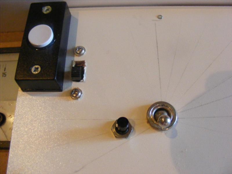

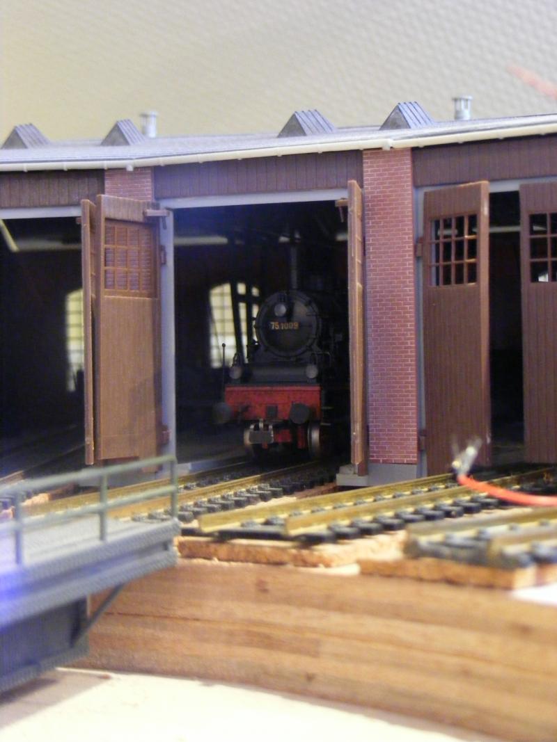

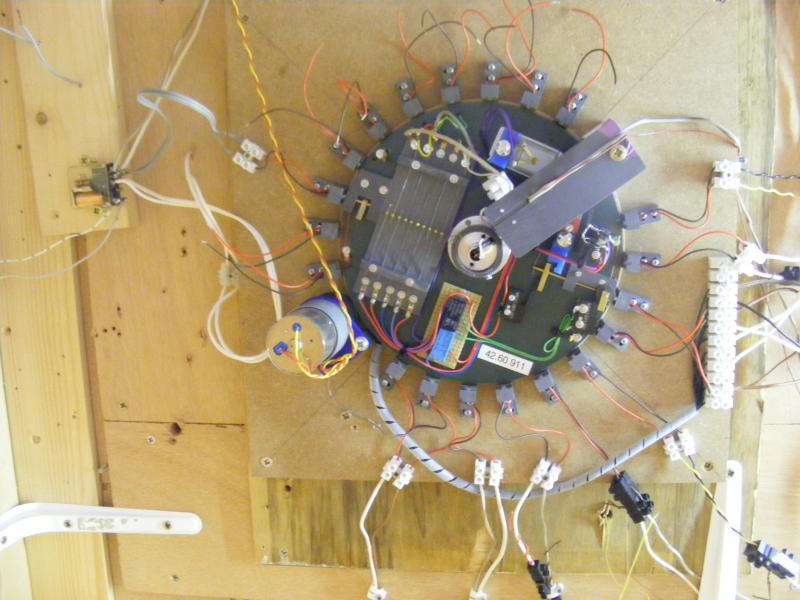

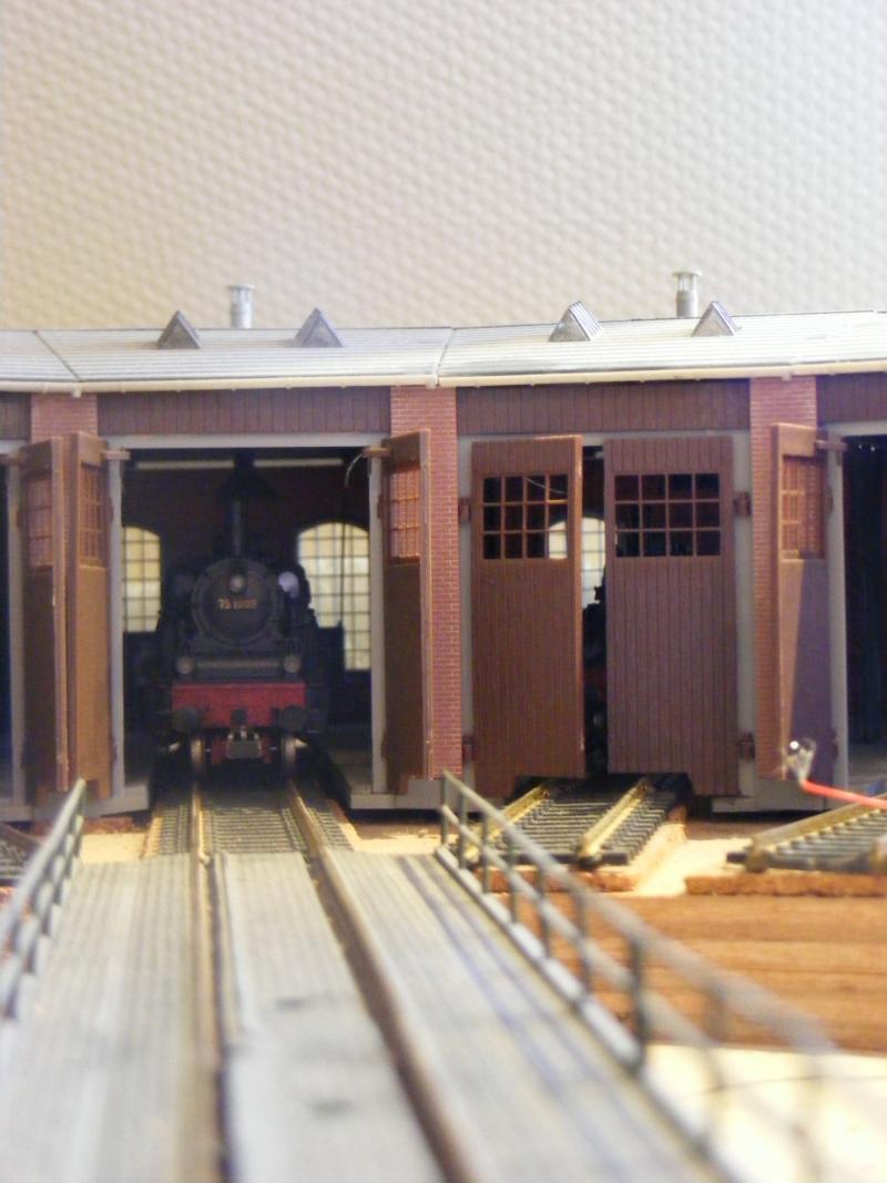

Drie overliggende sporen waren nog niet in gebruik. Na een uurtje klussen staat de teller nu nog op 2 niet werkende sporen. Draadtrekken wordt op sommige plekken moeilijker omdat er door de ogen al vele draden lopen.
Het relais schakelt wat hoorbaar, nog eens kijken of ik daar wat aan kan doen.
Lok in de loods:
Hier even vanaf het overliggende verzorgingsspoor gefotografeerd:
Het paneel met schakelknop voor het relais:
De draaischijf en het relais onder de baan:
Het relais stuur ik aan met een 12V =stroom uit een afzonderlijke trafo. De verzorgingssporen zijn ingeschakeld wanneer het relais niet bekrachtigd wordt.

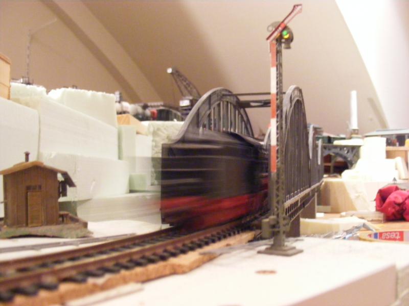

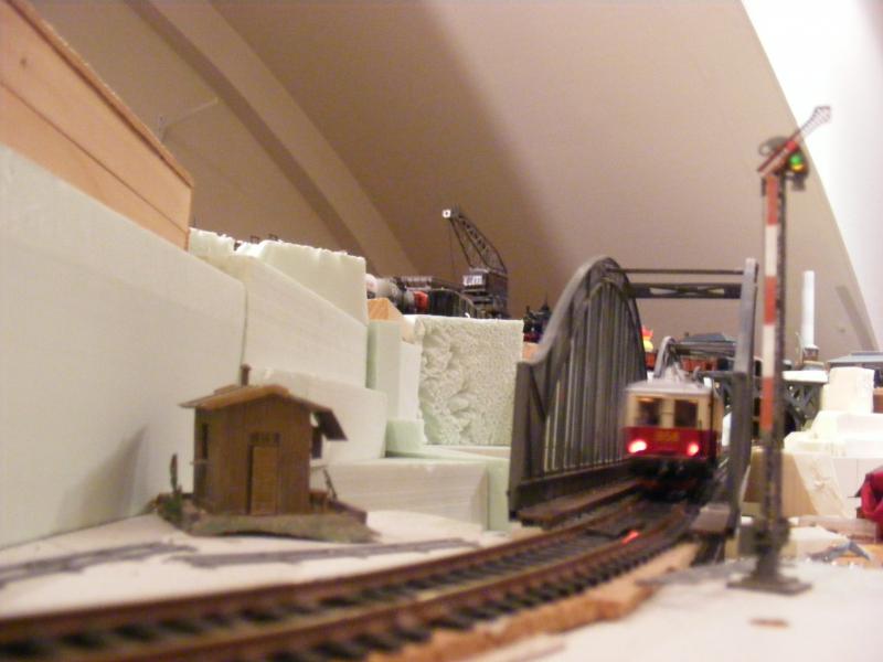

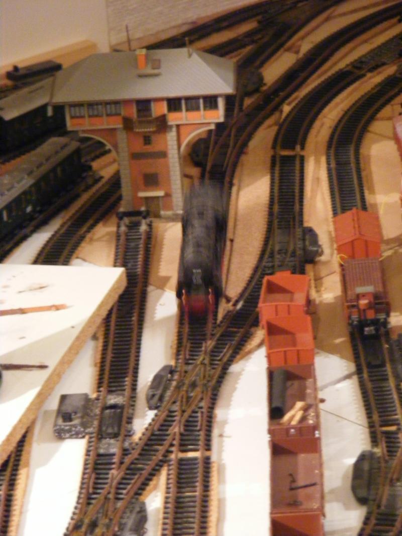

Zo eindelijk kan er weer gereden worden, na het nodige schilderwerk is de baan gepoetst en afgestoft.
De loks zijn voorzien van een drupje olie en hebben een kleine wasbeurt gehad.
Nu blijkt mijn laatste aanwinst een dwarsligger, de 58 reageert precies omgekeerd aan alle andere loks. Wanneer de rest vooruit gaat rijdt deze achteruit. Blijft altijd een verrassing zo'n opgeknapt lokje.   ;)
De verzorgingssporen zijn aangesloten op de draaischijf via twee relais zodat op knopdruk de tegenoverliggende sporen gebruikt kunnen worden.
Stoomloks zijn nu wendbaar wat in het kopstation de inzet van sleeptenderloks beter mogelijk maakt.
Deze staat natuurlijk nog stil ;)
en groen:
en de volgende:
De aansturing van de baan werkt goed. Alleen op de brug was een kleine hapering ontstaan doordat de brug bij zware belasting wat doorzakte. Hierdoor boog de rails ook wat en werd het contact minder met haperingen tot gevolg. Twee strookjes karton onder het uiteinde van de brug was voldoende om dit probleem te verhelpen.

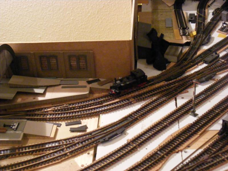

Elke keer weer een stukje verder. Nu is het laatste spoor, in de achterste stationshal in gebruik genomen. Slechts 2 draadjes aansluiten en een vers geschilderd wissel poetsen. Daarna rijden maar.
