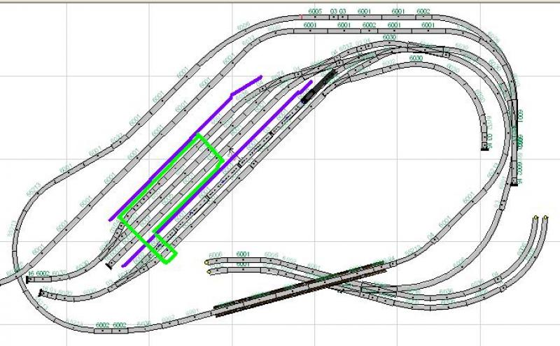

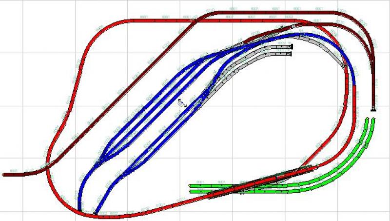

Nieuw baanplan:
Korte uitleg:
blauw=station
rood=dalend spoor vanaf station naar paradespoor
groen=parade spoor (beide open uiteinden worden aan iedere kant met elkaar verbonden zodat er een "hondenbot" ontstaat.)
grijs=opstelsporen
bruin= stijgend spoor naar lokloods, de ringloods komt links onderin te liggen.
Waarschijnlijk blijven er nog voldoende vragen over welke delen zichtbaar zijn en welke niet, ik hoor het graag.
Het station wordt een kopstation, het onderste deel met drieweg wissel is niet zichtbaar.
Zodra het stof wat opgetrokken is zal ik weer eens wat foto's maken. Het duurt wel even, bouwen met deze temperatuur op een zolder gaat niet heel snel.

Voor een baan van 2,30x2,10m is het een uitdaging om de perronsporen voldoende lengte te geven. Past een sneltreinloc met vier of vijf rijtuigen nu in het station of hecht je daar minder waarde aan?
Succes, Ivo. (y)
groet,
Ivo vS
  • H0 modelbaan Reithsburg, 1930-1940
  • Berichten: 702
  • More is less....ik doe graag van veel een beetje.
    • Reithsburg 3.0
Re:DRG/DRB H0; Reithsburg 3.0
« Reactie #2 Gepost op: 26 July 2012, 11:16:13 »
@ Bas, in al die jaren is dit poging nr 8 of 9. Alleen mijn eerste vaste baan heb ik volledig afgebouwd incl. scenery. Er komt altijd wel iets tussen, van onmogelijke constructies en ontwerpfouten (waar je pas achter komt tijdens het bouwen) tot gewoon een gebrek aan inspiratie.
Aan lange en daarmee realistische treinen hecht ik daar waar mogelijk waarde aan. De ruimte is beperkt maar hier en daar kan ik wat extra ruimte creëren als ik de modelbaan wat dichter bij de vloer plaats.
Ik heb het ontwerp daarom wat aangepast.
Even in paint met paar de twee perrons ingetekend en met groen de overkapping. Met een spiegelende achterwand zal ik de overkapping weer verlengen zodat het geheel groter lijkt.
Op het voorste perron spoor past nu een BR 03  met 5 silberlingen. (Niet dat die laatste er al waren in epoche II maar die was in de demoversie van het tekenprogramma voor handen.)
Op het kopspoor aan de andere zijde van het perron is er ruimte voor de SVT. Er staan nog enkele treinstellen op mijn wensenlijstje :p
De het achterste spoor is voor de lokale boemeltjes/korte reizigerstreinen. Een sleepje kortere wagons met een Br75 gaat daar wel op passen.
Daartussen is nog een omloop spoor/opstelspoor voor een langere goederentrein.
Mogelijk dat ik aan de voorzijde het aantal opstel/rangeersporen nog ga uitbreiden.
Ik ga nog even verder puzzelen.

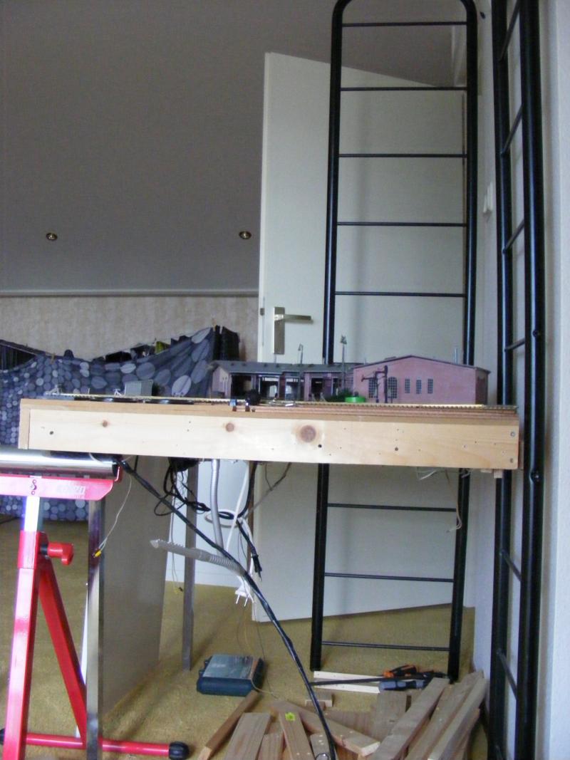

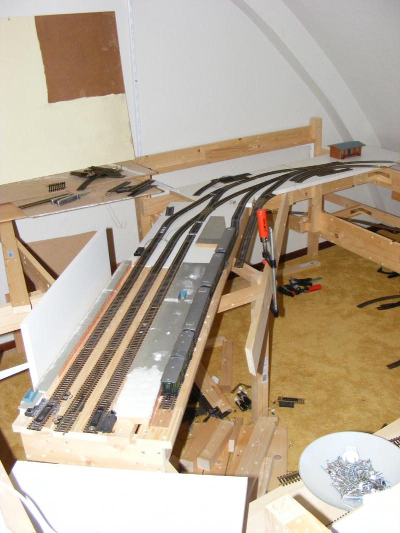

Even wat eerste foto's:
De lokloods, ondersteund door staanders van een voormalige boekenkast. De planken worden later nog verwerkt als ondergrond.

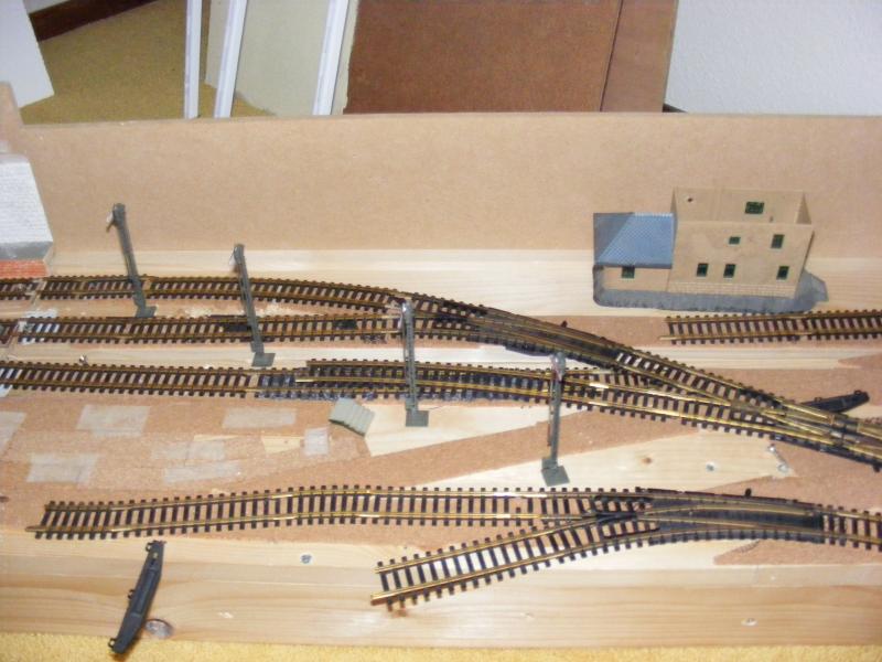

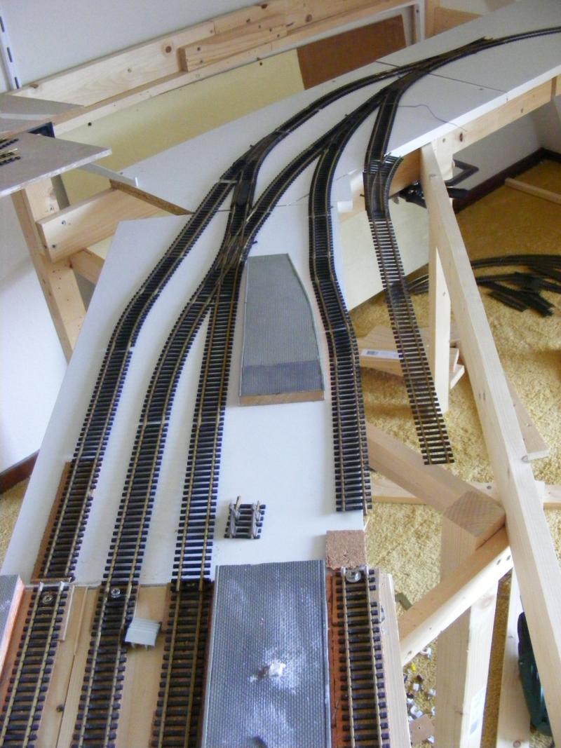

Puzzelen met de wisselstraat op de oude module:
Dat werd uiteindelijk:

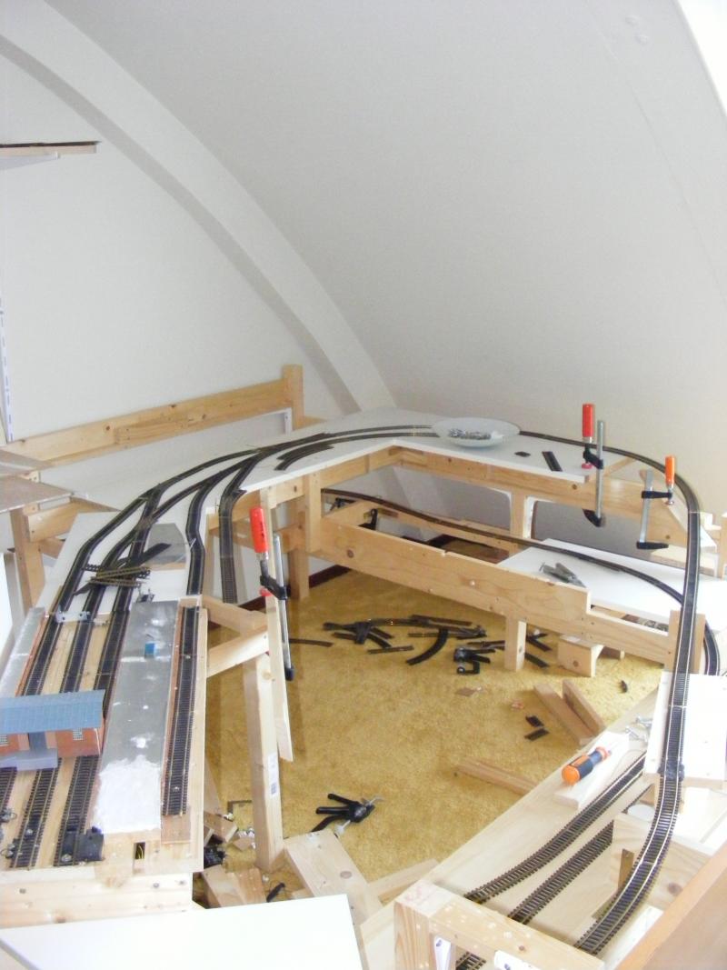

Een overzichtje:
En even later:
Vierdelig langs het perron met ruimte over:
Lekker kunnen klussen en al veel kunnen bereiken. Het gat in het midden blijft zodat de baan overal bereikbaar is. Morgen snel maar weer verder.

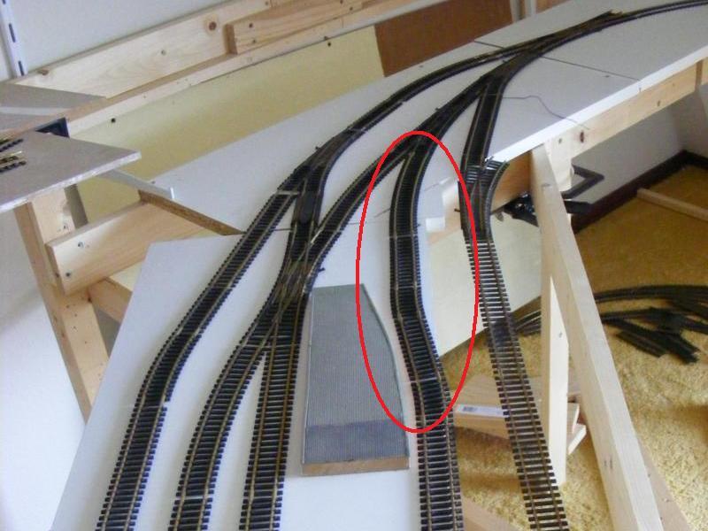

Het omcirkelde spoor zou ik met een stuk flexrail aanleggen. Dan wordt de bocht meer vloeiend.

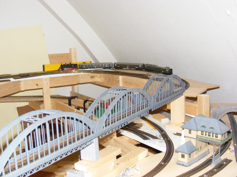

Zo maar weer eens een bouw update,
De wisselstraat is aangepast en in het station ligt het eerste stuk flex-rails.
Helaas wegens de slechte verlichting geen geslaagde foto's van dat deel van de baan.

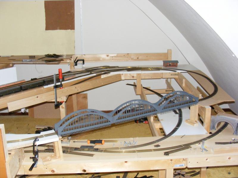

Met statief wel twee andere foto's:
Het seinhuis bij de aftakking naar de reithsburgersteige vanaf de paradebaan.
De brug mist nog een peiler.

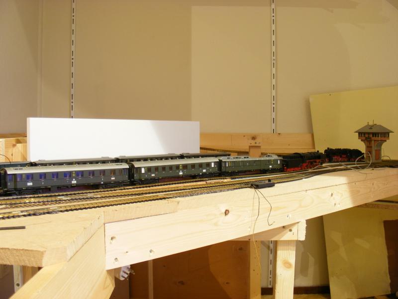

En in het station staat nu de Br03 met driedelig treinstel, ik mis voor het mooie nog een bijpassende wagon.
Zoals ik eerder schreef meende ik dat de wagons problemen hadden met enkele krappe bochten. Dit bleek niet het geval, uitstekende schroefkoppen/ringetjes bleken de boosdoeners.
Enkele loks liepen er zelfs op vast.
De helling is goed te doen voor de treinen, de Br 75 komt pas op twee stukjes in de problemen met een sleep van 5 grote wagons. Een daarvan is opgelost door de helling op dat punt wat af te vlakken. Het andere punt moet nog worden aangepakt. Weer werk voor morgen.
