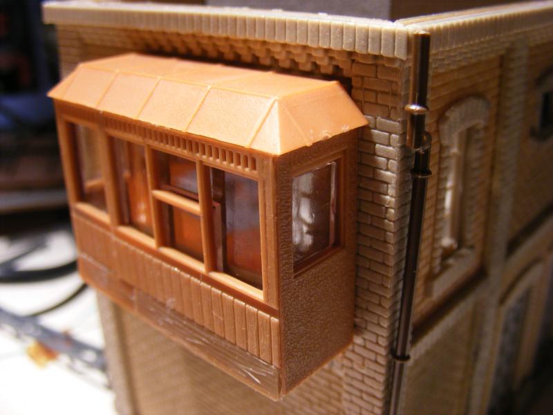

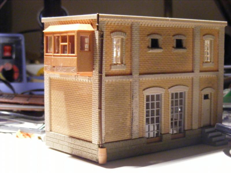

---Uitbouw en inrichting---
De uitbouw is af maar verdient nog wel een kleurtje. Wat plaknaadjes kan ik daarmee nog wel wegwerken.
De uitbouw bestaat uit 2 wandjes van een telefooncel en een deel van een kiosk, beide uit de perronset "Baden-Baden":
De naadjes tussen het gebouw en het uitbouwtje zijn opgevuld met strookjes plastic uit een vban de perronsets. Altijd handig, van die extra onderdelen.
En de detail opname:

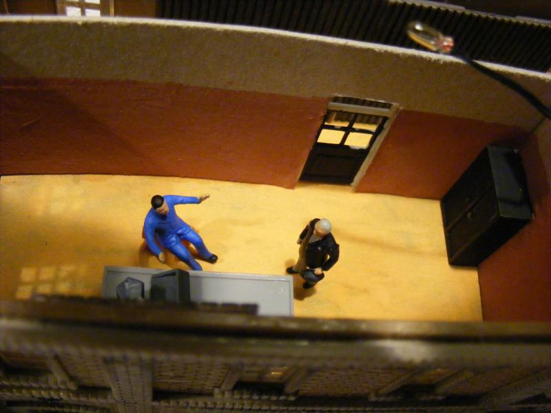

De lokleitung krijgt een eerste inrichting.
Een kast, een tafel (nog zonder stoelen) en een bureau. De deur naar de gang is geplaatst en op de gang staat al een bankje. De wanden zijn helaas nog wat erg plastic. Daar stort ik me morgen wel op.

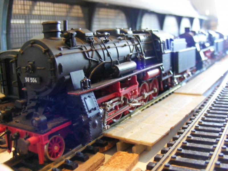

Om het extra goederenvervoer te kunnen verwerken is er een extra Br 58 naar Reithsburg overgeplaatst. Het betreft de Br58504 van Roco. Bij de Deutsche Reichsbahn heeft men de G12 van de K.W.st.E. de nummers 58501 t/m 58543 gegeven.
Roco heeft enkele van deze nummers gebruikt:
-58502
-58504
-58525
-58529
-58537
Nu zijn zowel de 58525 en de 58504 in Reithsburg te vinden.
Helaas bleek op de testbaan dat de lok niet reed. Dit netjes gemeld en samen met de verkoper gekeken waar het probleem zou kunnen zitten. Natuurlijk de koppeling tussen lok en tender, het zwakke onderdeel bij deze loks.
De stroomopname vindt in de lok plaats en wordt door middel van twee metalen pennetjes naar de tender gevoerd. In de tender zitten ook twee metalen plaatjes om de stroomkring met de motor compleet te maken. Deze metalen plaatjes zijn verend uitgevoerd en klemmen tegen elkaar aan. Nadeeltje, de kunststof klem waarmee lok en tender gekoppeld is erg goed passend en de metalen veertjes zijn erg dun. Een keer verkeerd koppelen en het metalen plaatje is verbogen.
De lok wilde ik graag hebben, deze uitvoering is slecht in 1987 uitgebracht. (Volgens mijn
onderzoek
Na kort overleg een net aanbod gekregen, een half jaar garantie en een keuze uit:
1. gratis laten repareren en per post laten bezorgen
2. 10 euro retour en zelf repareren
Optie 1 vond ik een wat omslachtige oplossing en ik verwachtte dat ik het pennetje zelf weer in model kon buigen. Dus ik voor optie 2.
Net even gerommeld, een spijker krom gebogen om het metalen plaatje recht te buigen. Na wat buigen en vouwen is het contact hersteld. De lok rijdt weer.
Hier de 504 als voorspan bij de 525:

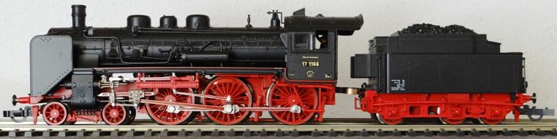

De tender Pr 2'2' T 31,5 werd met meer Baureihen gecombineerd, zoals met de Br. 14
0
, 17
0
, 17
, 17
en 39. Een vergelijkbare tender had later ook de Württembergische C. Wisselingen van tenders kwam vaker voor. Zo zag ik een tijdje geleden een 56
met een tender van een 38
. Fleischmann bracht deze combinatie eens op de markt. Ook de Baureihe 57
reed wel eens met vierassige tenders rond. Een 58 met een 'Langlauftender' is ook zo'n mooi voorbeeld. Of De tender van Roco's Br. 17
zonder meer gekoppeld kan worden met de 58 van hetzelfde merk, moet ik eens uitproberen.

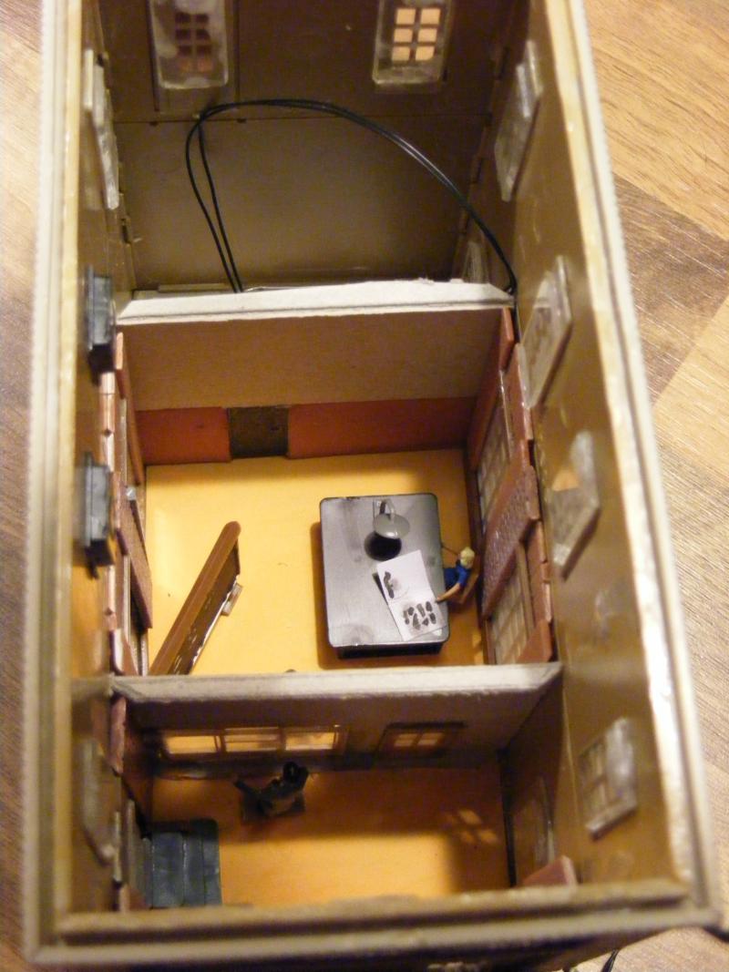

---Inrichting lokleitung---
De eerste werknemers hebben een plekje gevonden in de lokleitung. Van restmateriaal wil ik nog een typmachine maken.
Een "loket" waar het lokpersoneel rit-informatie kan ophalen. Een bord waarop de nodige gegevens af te lezen zijn. Twee personeelsleden aan het werk en een machinist die informatie komt halen. Het plafond met lamp moet ik nog afwerken en vastplakken aan de vloer van de eerste verdieping.
Op de eerste verdieping moet ik nog een tweede werkruimte inrichten met bureau, werknemer en hoog bezoek. Daarvoor ben ik nog op zoek naar een nieuwe functie en naam voor Konrad Adenauer.

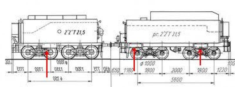

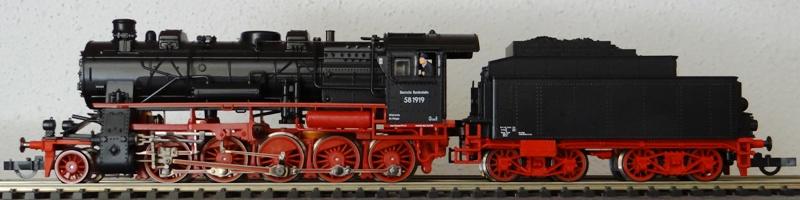

Na enkele foto's bestudeerd te hebben zit ik mij af te vragen of de 58-1830 op de
7e foto
gekoppeld is met een 2'2'T21,5 of met een 2'2'T31,5.
De T21,5 heeft maar 1 "kastje" ter hoogte van de wielen, de T31,5 heeft er 2. Op de foto van de 58-1830 zie ik er 2.
Even de twee tenders op een afbeelding:
Met rood even de "kasten" aangegeven.
Ook gezien de afstand tussen de draaistellen twijfel ik of de tender wel een 2'2' T21,5 is.

Basilicum
Prae-adviseur
Berichten: 5413
Re: DRG/DRB H0; Reithsburg 3.0
Reactie #175 Gepost op:
05 May 2014, 16:41:16 »
Ja, het is een 2'2'T31,5. Vergelijk hem maar met de eerder aangehaalde foto. Het is goed te zien aan de draaistelafstanden.

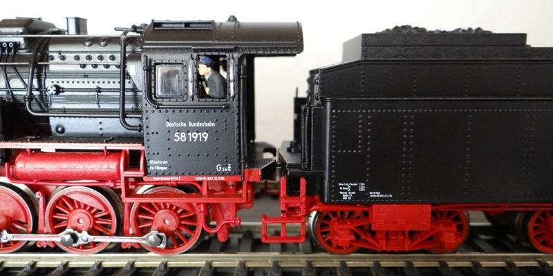

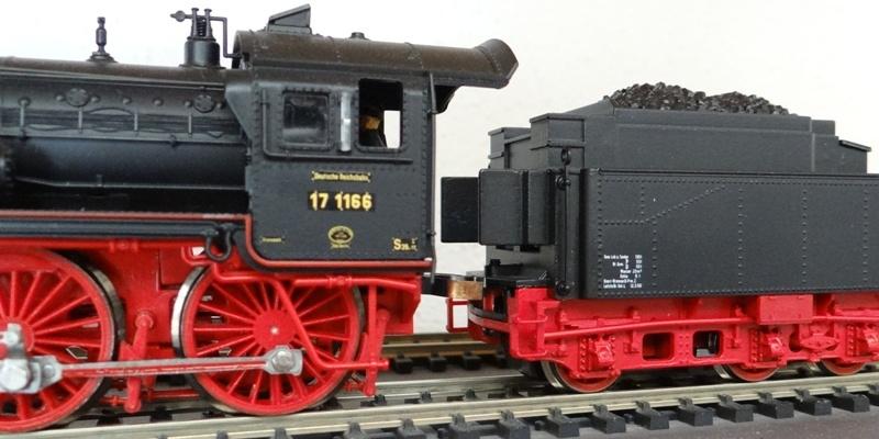

Hoewel de loc-tender-koppelingen van Roco’s Br. 17 en 58 erg veel op elkaar lijken, zijn de tenders niet uitwisselbaar. De koppeling van de 17 zit een paar millimeter hoger en de binnendiameter van de haak is 0,5 millimeter groter dan die van de 58. Verder steekt de vloer van het machinistenhuis van de 58 te veel uit.
Br. 58 met tender
Pr 2'2'T31,5
van de Br. 17. Voor de foto’s verwijderde ik de tenderdeuren.
Met ingrepen is de koppeling wel mogelijk. Zo moet een deel van de vloer van het machinistenhuis verwijderd worden. De koppelingshaak kan wel iets hoger koppelen, maar moet dan wel op die hoogte gehouden worden om de elektrische verbinding in stand te houden. Verder dient de haak uitgevijld te worden om met de koppelingsas van de tender van de 17 te kunnen koppelen.
De combinatie andersom is ook interessant en laat goed het hoogteverschil van de koppelingen zien.
Br. 17 met tender
Pr 3 T 20
van de Br. 58.
Of de Baureihe 17 ooit met een drieassige tender heeft gereden is twijfelachtig.
Als toegift nog een combinatie.

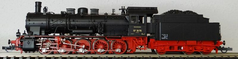

Br. 57 met tender
Pr 3 T 20
van de Br. 58.
Deze combinatie is zonder problemen te maken. De 57 rijdt prima met de tender van de 58. Roco bracht deze combinatie in 1997 op de markt. Artikelnummer 43347; tijdperk 3; DB 57 3382 (bron:

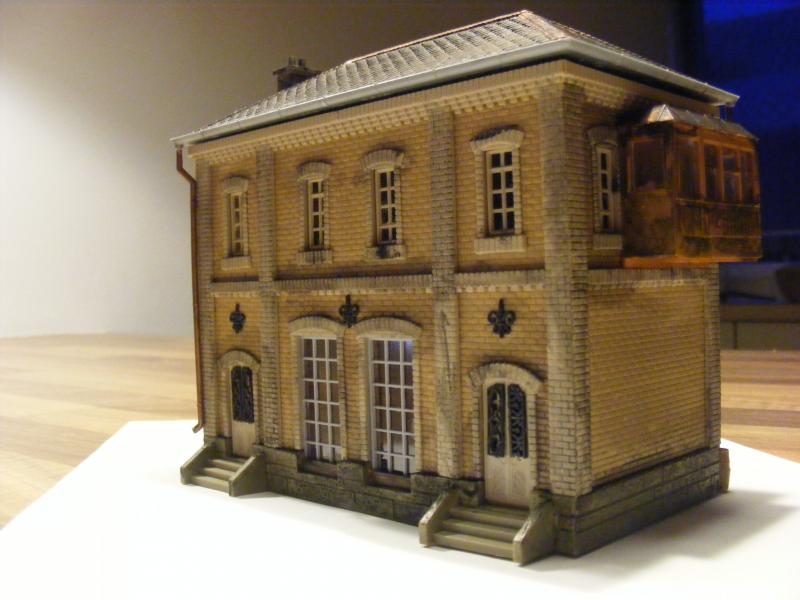

---Inrichting Lokleitung 2---
De werkruimte boven is nog wat leeg maar begint al wel wat kleur te krijgen. De verlichting is al ingebouwd en twee extra werkplekken volgen nog.

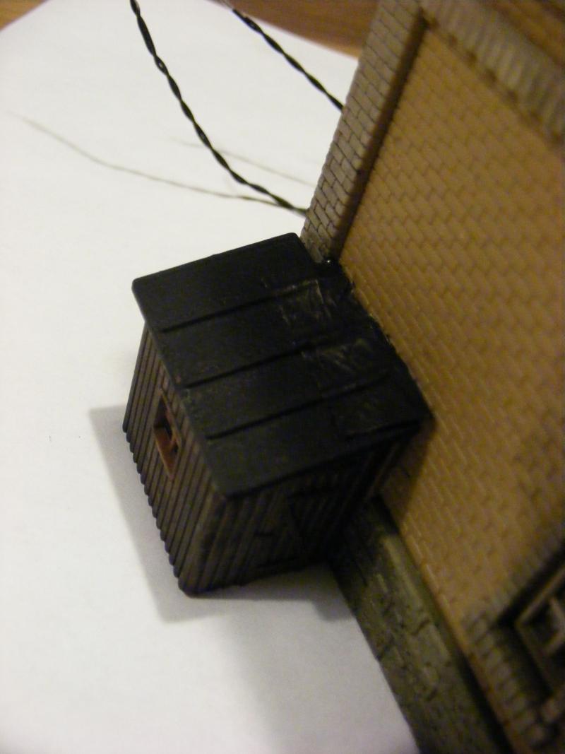

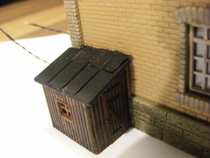

De buitenkant heeft een eerste vervuilingsbeurt gehad:
De uitbouw is wat erg zwart uitgevallen, al ziet het er op de foto beroerder uit dan in het echt. Zal nog wel een nabehandeling krijgen.
Het ene deel is daarbij al beter gelukt dan het andere. Het kolenhok aan de andere kant bevalt me beter:
Door de uitstekende delen aan de gevel staat het hokje niet overal tegen de wand. Aan de zijmuur was het gat makkelijk op te vullen met een stripje kunststof in een bruinig kleurtje. Het dakje was lastiger, de linker hoek sloot netjes aan maar de rest niet.
In een ander topic ooit eens gelezen over dakbedekking maken van diverse HT&K materialen. Dus maar eens op mijn werkbank gekeken of daar nog een restje van het een of ander lag. (Ja ook mijn werkbank is er zo een.....vol bruikbare materialen en gereedschap en in het midden een oppervlakte ter grote van een postzegel om te kunnen werken.)
In het verleden heb ik enkele computerkabels gestript om 24 verschillende kleuren draad te krijgen. Van de mantel had ik het metalen deel nog bewaard, je weet maar nooit....
Mooi dun maar taai spul, goed te vouwen en de verf hecht ook prima.
Daarvan een stukje geknipt en op het dak gefrot, vast geplakt en beschilderd. Omdat het niet te netjes op het dak ligt ontstaan er mooie lijnen die extra zichtbaar worden bij het schilderen. Flink verdunde verf (mat zwart) en een kwastje.
Het rechter hoekje zal ik nog een keer vast plakken, dat steekt me nu nog te veel omhoog.
Het valt me trouwens mee dat alle tot nu toe geopende potjes verf nog te gebruiken zijn. De meeste staan al een jaar of 5 niks te doen in een la.

@Bas, dank voor je tijd en moeite. Met deze informatie kan ik weer even vooruit. De ombouw moet met wat aanpassingen wel te doen zijn. Klinkt als een mooi project voor in de toekomst. Ik vind het een mooier plaatje, de 58 met zo'n lange tender.
Kan dat hoogteverschil trouwens ontstaan zijn door het leeftijdsverschil van de loks? Ergens halverwege de jaren '90 en periode 2001-2003?
Mijn Br 58's zijn duidelijk van een oudere generatie. Zal tzt eens kijken of daar een vergelijkbaar probleem ontstaat wanneer er een tender van een Br 17 van vergelijkbare leeftijd aan gekoppeld wordt. (Moet ik deze lok eerst voor een leuk prijsje tegenkomen.)
De 57 met wannentender zoals deze bij de NS heeft gereden is ook nog een leuke variatie,
hier
staan enkele al door iemand anders uitgevoerde ombouwprojecten.
groet,
Ivo vS

De constructie van de loc-tender-koppeling is bij Roco-Baureihen 17 en 58 met een aan zekerheid grenzende waarschijnlijkheid nooit veranderd. Bij de oudere modellen zul je dus hetzelfde euvel ondervinden. Het is een mooie uitdaging om een 58 een vierassige tender te geven. De loc krijgt daarmee inderdaad een meer imposante uitstraling.
