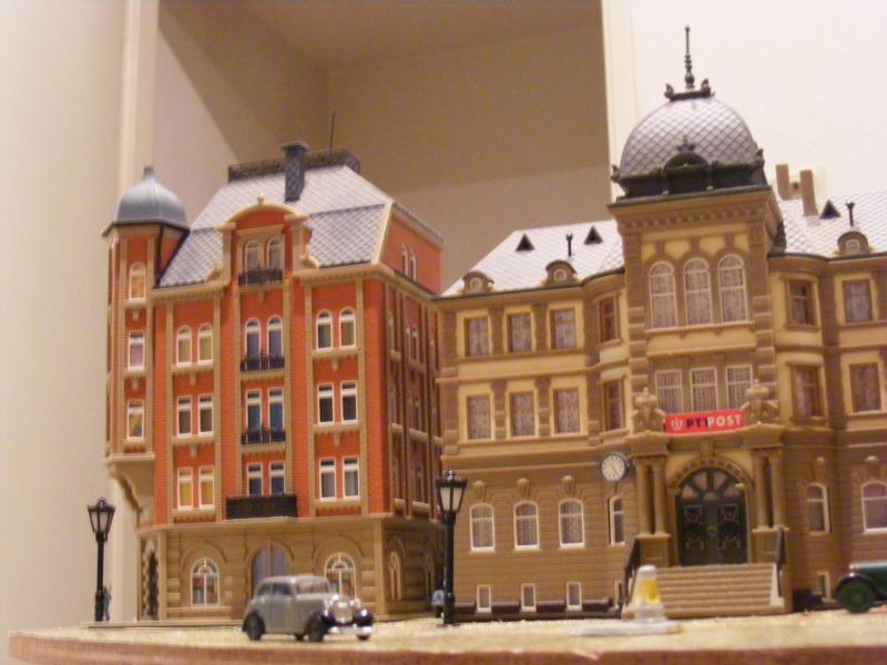

Vooral kleine bezigheden, rails in het schaduwstation vast plakken:
1. Wissel in het schaduwstation vervangen, schoonmaken was niet voldoend. Nu blijkt de aandrijving niet 100% te functioneren met de aansturing door de reedcontacten. Volgend weekend maar eens verder testen.
2. Onregelmatigheden in de rails wegwerken, flexrails ingekort maar niet helemaal in de juiste maat. In de raillas een stukje kunststof gezet met de breedte van de rails. Diverse loks getest, geen probleem. Behalve dan dat het signaal soms uitbleef om het wissel aan te sturen.

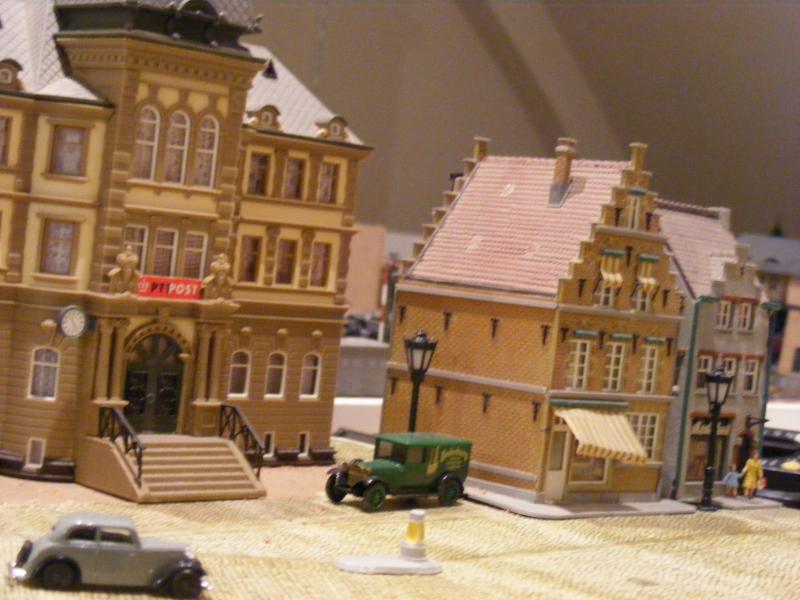

3. Een deel van de stad is bestraat:
De straat  op de voorgrond, de huizen veilig wat verder naar achteren. Lantarenpaaltjes gepoot, moet ik nog wel aansluiten. Een enkele weggebruiker geplaatst, de voetgangers waren er al. Sommige staan al zo'n 40 jaar voor de winkel. Deze oude gebouwen zijn van een broer van mijn opa geweest en via mijn vader bij mij op de baan terecht gekomen.
Ook het PTT-post logo moet nog vervangen worden. Op de voorgrond het vluchtheuveltje. Geen idee of deze in het tijdperk past.
groet,
Ivo vS

Dat PTT logo (zoals je al aangeeft) is veel te modern  :P
Een beetje gogelen levert al iets beters op   ::)
Alhoewel je de Reichspost natuurlijk meer passend vindt
Succes met het bouwen (y)

@Allie, De zoektocht naar een nieuw logo had ik nog niet gestart, dat zit al jaren in de planning ;).
Dat PTT logo zat er al op toen ik het postkantoor kocht, tweedehands bij Wentink (nog in de kelder in Arnhem). Deutsche Reichspost is het meest waarschijnlijke logo met een leuke rode postauto en Briefkasten erbij.
groet,

Het gebouw hoeft niet per se voor Postamt door te gaan. Je kan er ook een bord Hotel op hangen.

@Maarten, 't blijft een postkantoor, ik heb al enkele postrijtuigen en daar wil ik wel wat mee combineren.

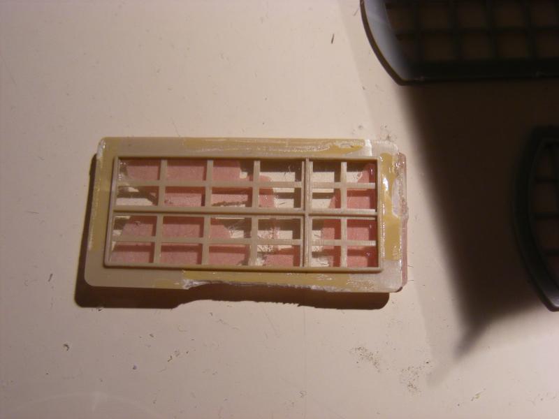

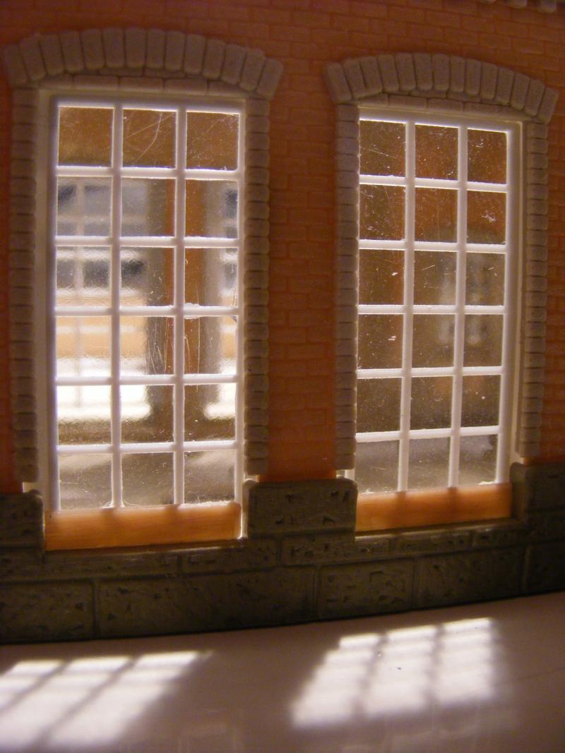

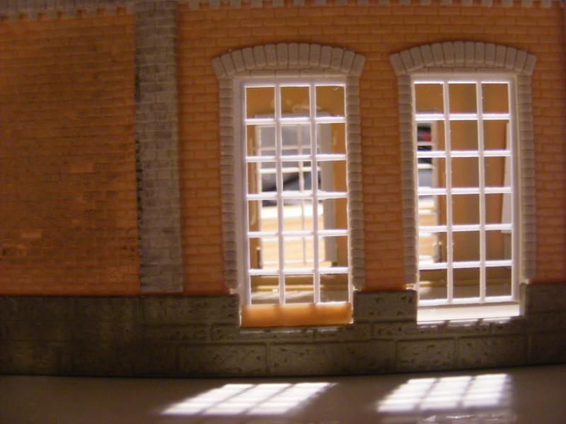

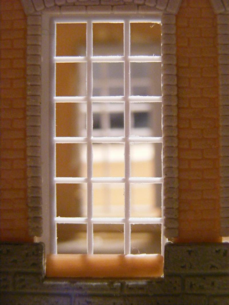

---Lokleitung gebäude---
Even geleden op een beurs gescoord, voor een prikkie:
Vollmer heeft een vergelijkbaar gebouw als lokleitung, daar zit alleen een ander dak op. In dit fabrieksgebouw zetelt straks de lokleitung van Reithsburg. Voordat het zover is wordt het gebouw grondig gerenoveerd. Het dak verwijderd en natuurlijk valt de onderkant op tafel. Het resultaat, twee trapjes los. Eentje viel op de stoel maar de ander verdween in een kist met 1001 onderdeeltjes...... :'( zoek....
Een ander probleempje, de gordijnen waren door de vorige eigenaar aan het hele raam vast geplakt. Tijd voor nieuwe ramen dus.
en nieuwe:
De twee ramen naast elkaar;
De oude vensters heb ik uit het gebouw verwijderd en de nieuw op maat gesneden. Dat de vensters net te kort zijn is niet erg. Met een plastic stripje (bruin met houtnerven) is het gaatje gedicht. De originele ramen liggen lager dan de deuren. De hoogte (bovenkant plankje) is vrijwel gelijk aan de drempel van de naast gelegen deur.
Het was dan weer even geleden, maar wel weer een leuk project gestart. De bedoeling is straks het gebouw te voorzien van een inrichting, verlichting en een ander balkon.
« Laatst bewerkt op: 13 April 2014, 23:11:23 door Ivo vS »

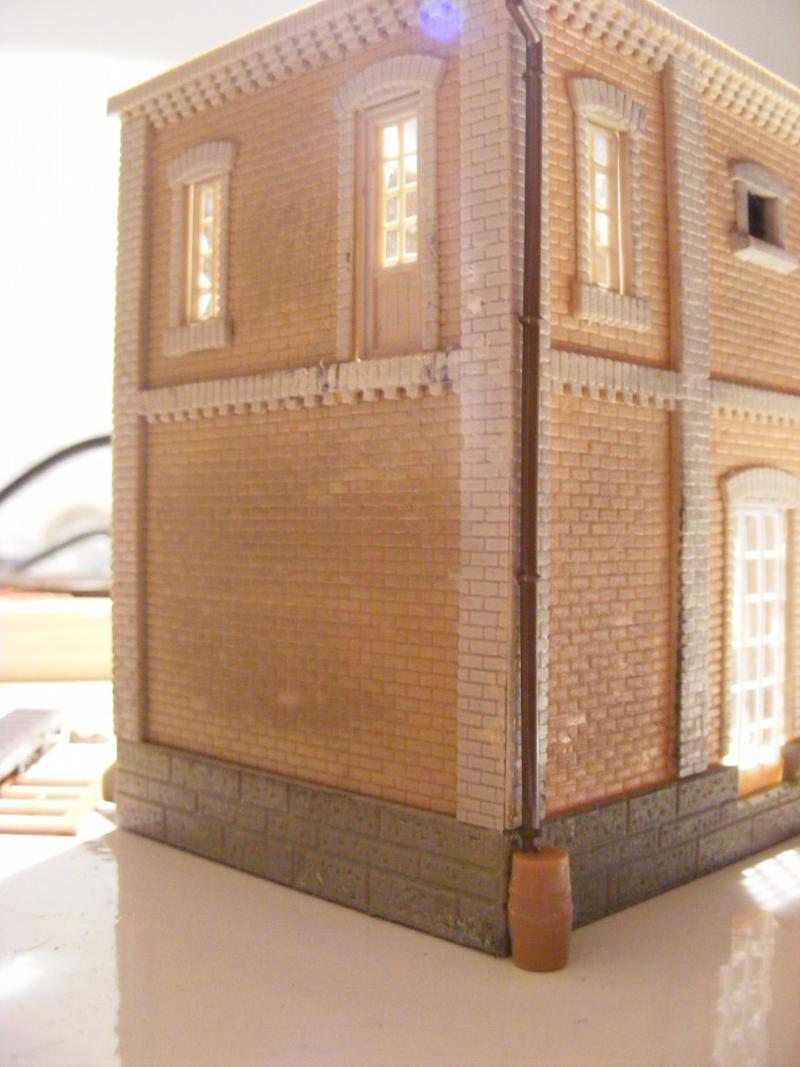

---Ideetje, vraagje tips?---
Even tussen alle bedrijven door toch nog wat geknutseld. Een van de twee regenpijpen ontbrak, dus een nieuwe uit de doos met restmateriaal gehaald:
Meteen ook een regenton gemaakt van twee prullenbakken.
Ook het balkon aan de zijkant van het gebouw verwijderd maar wat ga ik daar nu terug plaatsen?
Een nieuw balkon of een uitbouw zoals deze.
Ik heb nog wel ergens een kiosk en een telefooncel die samen voor voldoende onderdelen zorgen om een dergelijke uitbouw te maken.
Ik twijfel, balkon of uitbouw..... :-\
Wel alvast bij het tweede raam een plankje gemonteerd en "glas" geplaatst bij beide:
