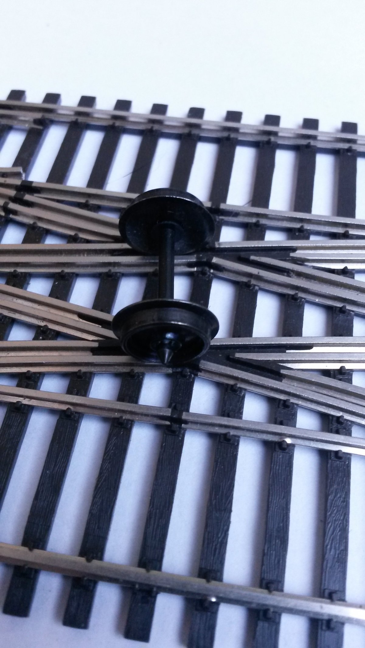

Het dippen gebeurt in de middelste puntstukken:
Hier zou ik - als ik het goed zie - er op een of andere manier voor moeten zorgen dat er over de flens gereden kan worden. Dat luistert heel nauw en zal wel weer niet meevallen.

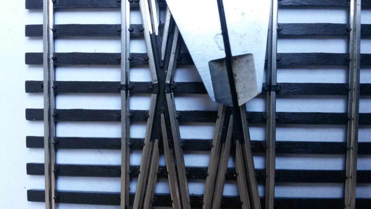

Dat het dippen zich voordoet is niet verwonderlijk.
De schuifmaat is ingesteld op 1,3 mm, de maximale F van NEM 130 en dus ook de norm van NMRA. Duidelijk is te zien dat de DCO van Walthers hier niet aan voldoet. Groefbreedte is te groot.
Peter
Laatst bewerkt op: 24 September 2016, 11:52:48 door 44. Reden: afmetingen plaatje juist ingesteld

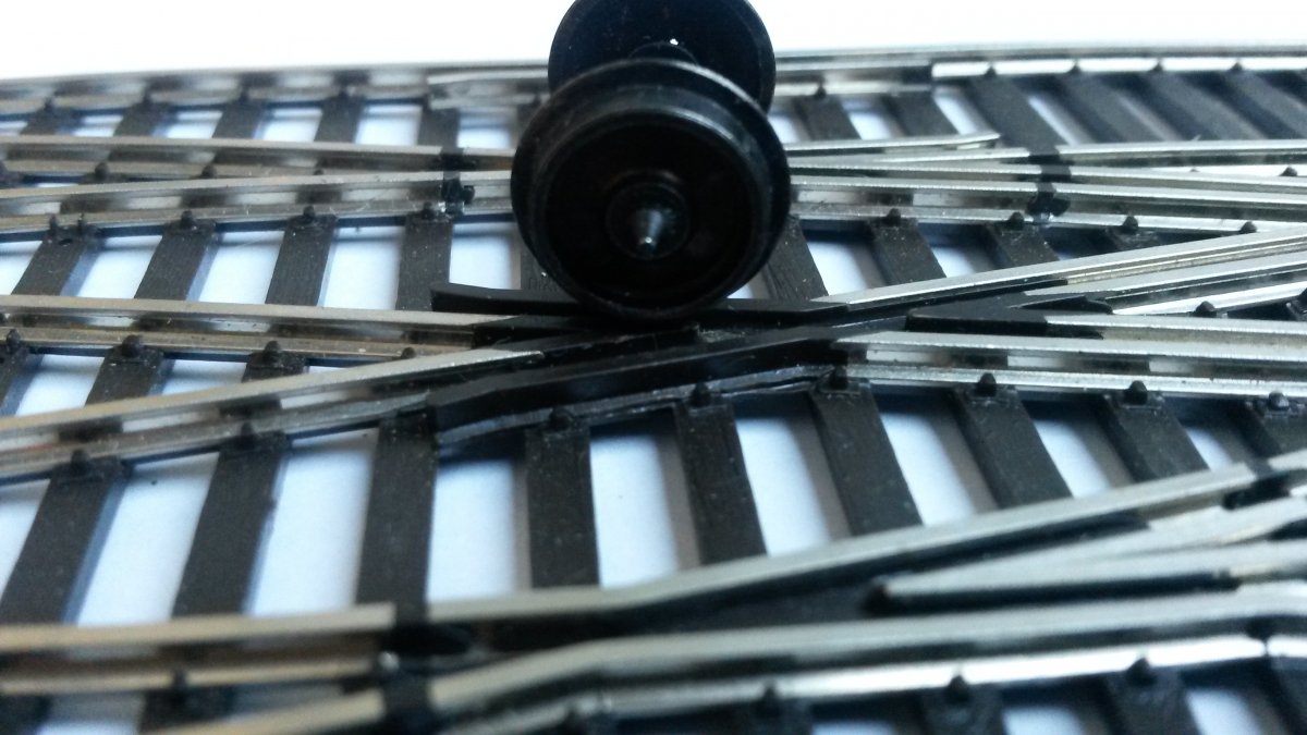

Los van het storende dippen, heeft deze DCO ook een wipprobleem.
Het is moeilijk te zien, maar het lijkt erop dat bij dit puntstuk het wieltje wél op de flens rijdt. Alleen hier voldoet de DCO waarschijnlijk niet aan de minimale H (groefdiepte) van 1,2 mm. Of de flenshoogte klopt niet, dat kan ook. Of het wieltje én de DCO zijn fout. Of ik spoor langzamerhand zélf niet meer.

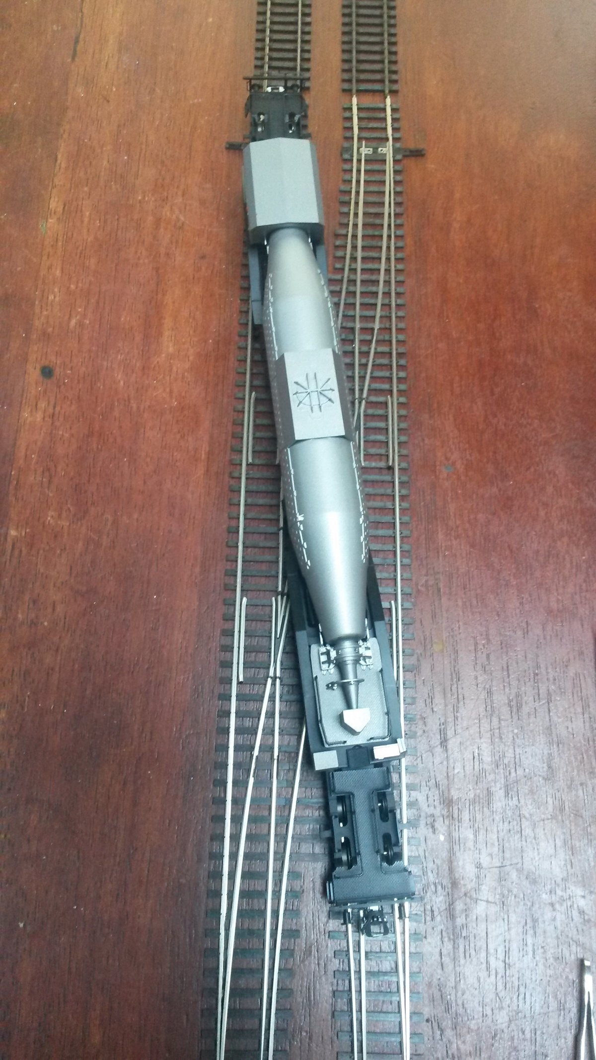

Het storende geschommel doet zich - begrijpelijk - vooral voor bij twee-assers. Vier-assige rijtuigen hebben er minder last van, blijkt uit diverse tests.
Dat geldt ook voor deze achttien-asser.
De gietijzermengwagen rijdt verassend goed over de kruiswissel.
Het wippen en dippen van de individuele wielen wordt vrijwel geheel opgevangen door de verticale bewegingsruimte van de assen in de draaistellen. Hier valt goed te zien hoe ver het tweede wiel van links omhoog komt. Het geheel blijft tamelijk stabiel tijdens het rijden over de kruiswissel en dat is niet verbazingwekkend.
Op Amerikaanse fora ben ik deze problemen met de DCO #6 van Walthers nog niet tegengekomen. Wél het al of niet toepassen van "frog juicers" en dat soort zaken.
De vraag is nu of ik de dremel ter hand moet nemen en mijn idee met de jachtlak moet uitvoeren.
Peter

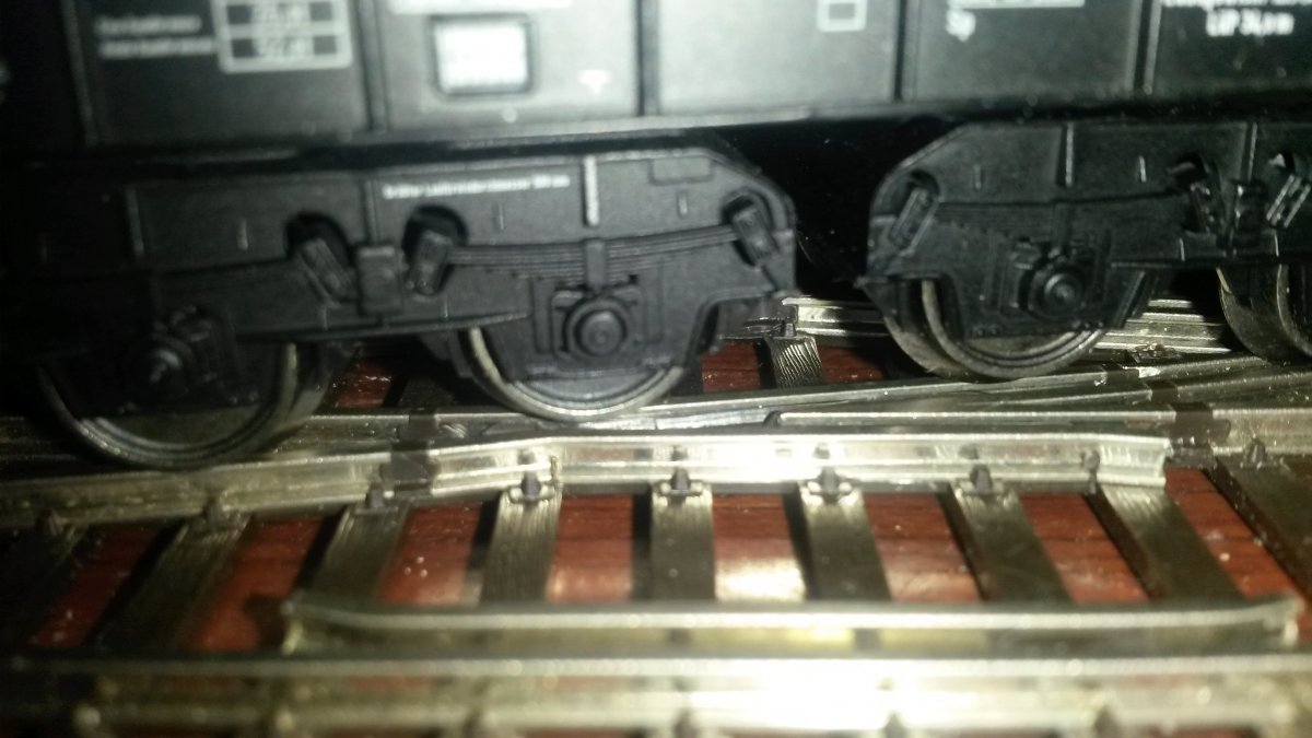

Had ik mijn Dremel al in de hand, realiseer ik mij nog juist op tijd dat de laatste foto slaat op een puntstuk waar ik nog niet eerder een probleem had gesignaleerd. Met nog wat verder testen kwam ik er achter dat dit puntstuk ook omhoog wippende wielen veroorzaakt, maar alleen aftakkend bereden. Rechtdoor geeft ditzelfde puntstuk geen enkel probleem. Het is dus niet een te geringe groefdiepte die mij hier tot wanhoop drijft. Ik zal het moeten zoeken in een combinatie van verschillende samenspannende oorzaken.
Ik zou natuurlijk ook kunnen besluiten om af te zien van het gebruik van deze kruiswissel. Dat heeft evenwel vergaande consequenties voor het baanplan, althans het gedeelte van het emplacement.

Nogmaals de laatste foto goed bekeken. Ik zie nu pas dat het derde wiel van links nog veel verder boven het puntstuk zweeft. Dit kán betekenen dat dit puntstuk bij nader inzien niet het wippen veroorzaakt, maar dat het daar tegenover binnenliggende puntstuk de wielen laat dippen. En dat terwijl ik toch eerder had geconstateerd dat dáár een wip ontstond, als iemand mij nog kan volgen.
