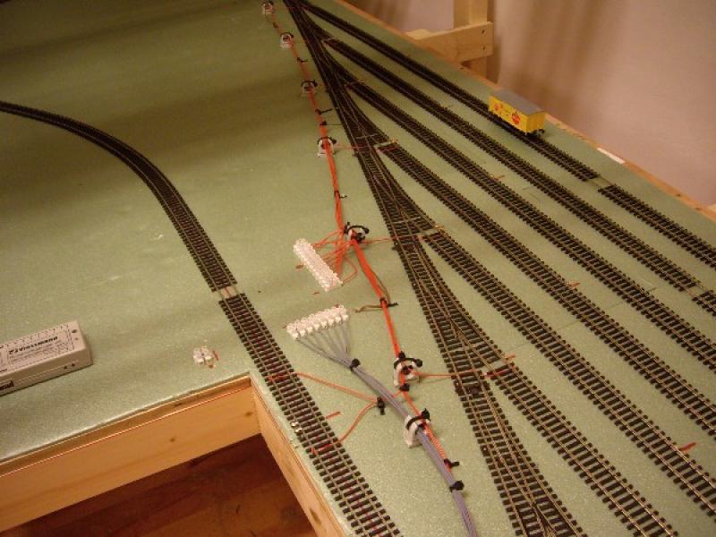

De bedrading ligt er in.

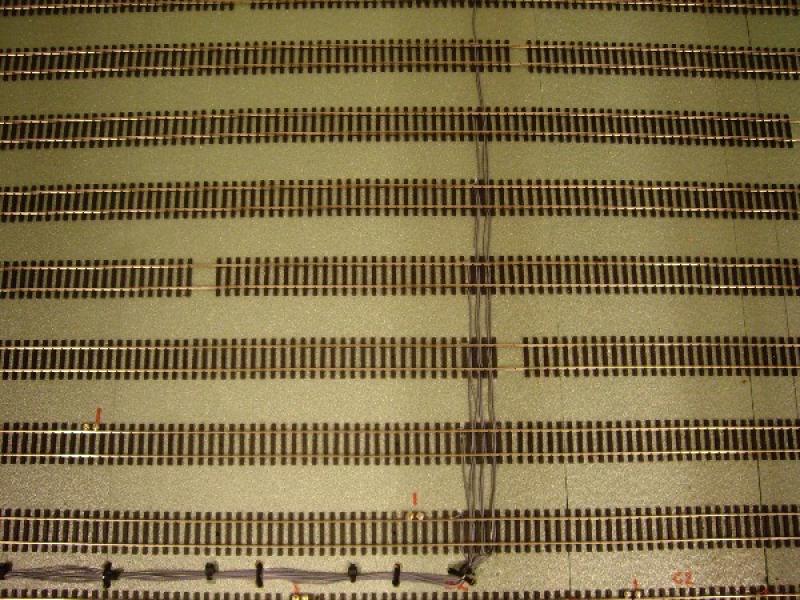

Ik heb een vraagje: Waarom heb je stukken van dwarsliggers tussen de rails weg gehaald?
Peter H
btraornsuhobcd
Berichten: 1242
Re: Berlijn vanaf de jaren 70 (Het eerste schaduwstation)
Reactie #408 Gepost op:
26 December 2007, 10:16:48 »
volgens mij omdat je anders flexrails niet kunt koppelen he. alleen ik snij alleen een aantal spoorspijkers weg.. (eigenlijk veel te veel werk
maar ik had ook nog een vraagje
op de middelste foto, het onderste spoor, heb je daar geen last van ontsporing omdat er zo'n hoop draden onder zit??
ReesCees
Reactie #409 Gepost op:
26 December 2007, 10:48:29 »
Klopt de dwarsliggers zijn er idd afgesneden (aan iedere kant één). Omdat het geen zichtdelen zijn heb ik geen zin om ze daar weer onder te plakken.
Ontsporingen bij het spoor met de vele draden? Nee hoor wan t de draden liggen daar in het schuim Door met een schroevendraaier net een klein stukje in te drukken kun je de draden er onderdoor leggen zonder dat de rails omhoog geduwd wordt.

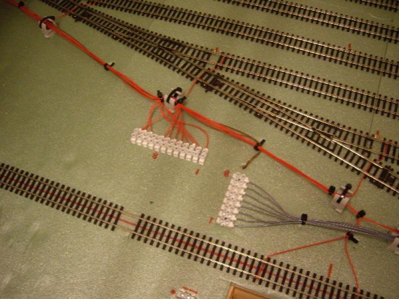

Mooie bekabeling! Wat voor klemmen heb je gebruikt?
De kroonsteentjes zitten tussen de terugmelder en de aansluiting van de rails?
Greetz,
Joost
ReesCees
Reactie #416 Gepost op:
26 December 2007, 20:12:08 »
Joost het zijn in mijn ogen nog al te grote klemmen waar normaal pvc electra pijp op geklemd kan worden. Gaatje er in boren en ty-rip (?) er doorheen.
De kroonsteentjes zijn de verzamelpunten van de draden die later naar de terugmelders gaan.

Hoi Kees-Jan.
Te groot? Zou je het volgende keer dan anders doen?
Joost
ReesCees
Reactie #418 Gepost op:
26 December 2007, 20:18:23 »
Ja.
Maar ik had die andere kabelklemmen niet meer liggen. Die ik wilde gebruiken komen uit de automaterialen zaak en zijn zeer plat met een gaatje er in voor een popnagel of schroefje.
Ik gebruikte die in mijn racewagen om de kabelboom mee vast te maken in de auto.
