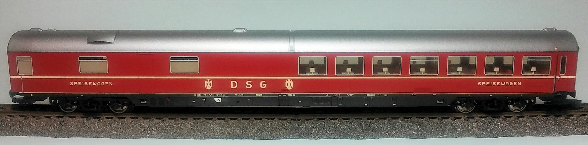

Als je echt terug wilt naar de tijd van toen en de juiste kleur er in ?
Gewoon er een TL buis in knallen. ;D
Kees.
Br 41 Weinert loop of sloop
  • Berichten: 15454
Re: Projekt 083-338
« Reactie #20569 Gepost op: 28 September 2020, 22:12:49 »
Ik weet eigenlijk niet of er wel tl-buizen in die rijtuigen zaten... zou natuurlijk best kunnen  ;)

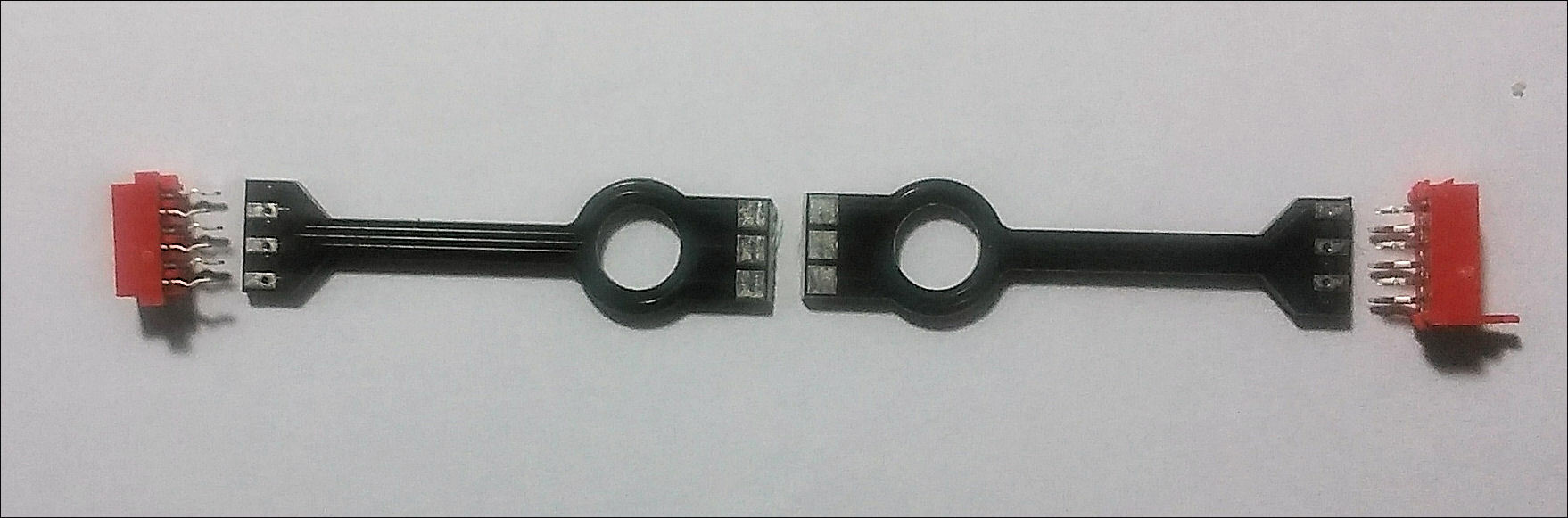

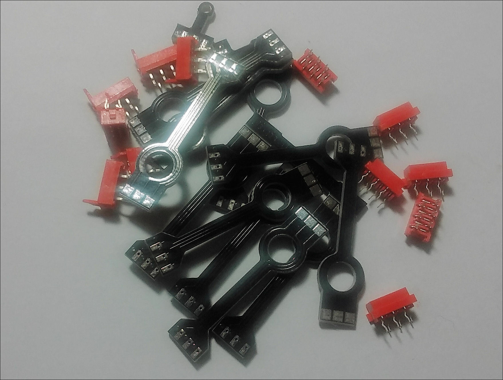

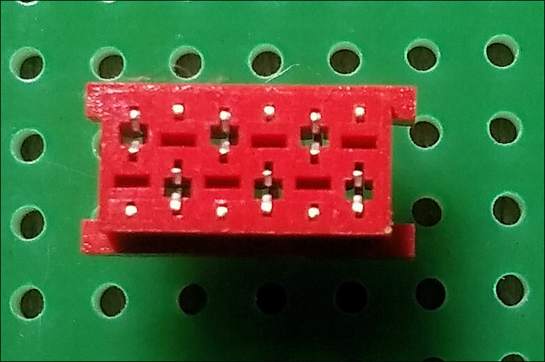

De vervangende koppelingen zijn binnen:
Dat wordt nog een leuk klusje. Stekkers en contrastekkers aan de koppelingsbomen solderen, en draadjes... daar ben ik nog wel even mee bezig, ben ik bang.
Voor één rijtuig:
... en daar natuurlijk de draadjes tussen. Er zijn zes draadjes mogelijk. 2 voor de stroomafname (zwart en rood, zal ik maar even zeggen) en voor de verlichting ook nog wat. Maar hoeveel, dat weet ik nu nog niet. Dat hangt er van af hoe e.e.a. op de decoder(s) aangesloten gaat worden.
Ik zou zeggen, maak een mal met 2 10-12 mm boortjes en wat M10-12 ringen, zo kan je de afstand houden en blijft alles recht en uitgelijnd.
Ik ga kijken voor plaatjes. Bij mij is het rood (rail R)- zwart (rail L)- blauw (Massa functiedecoder) - groen (F1 functiedecoder) - wit - wit (2 x luidspreker)
Je zou in plaats daarvan 2 extra draden voor functies kunnen gebruiken.

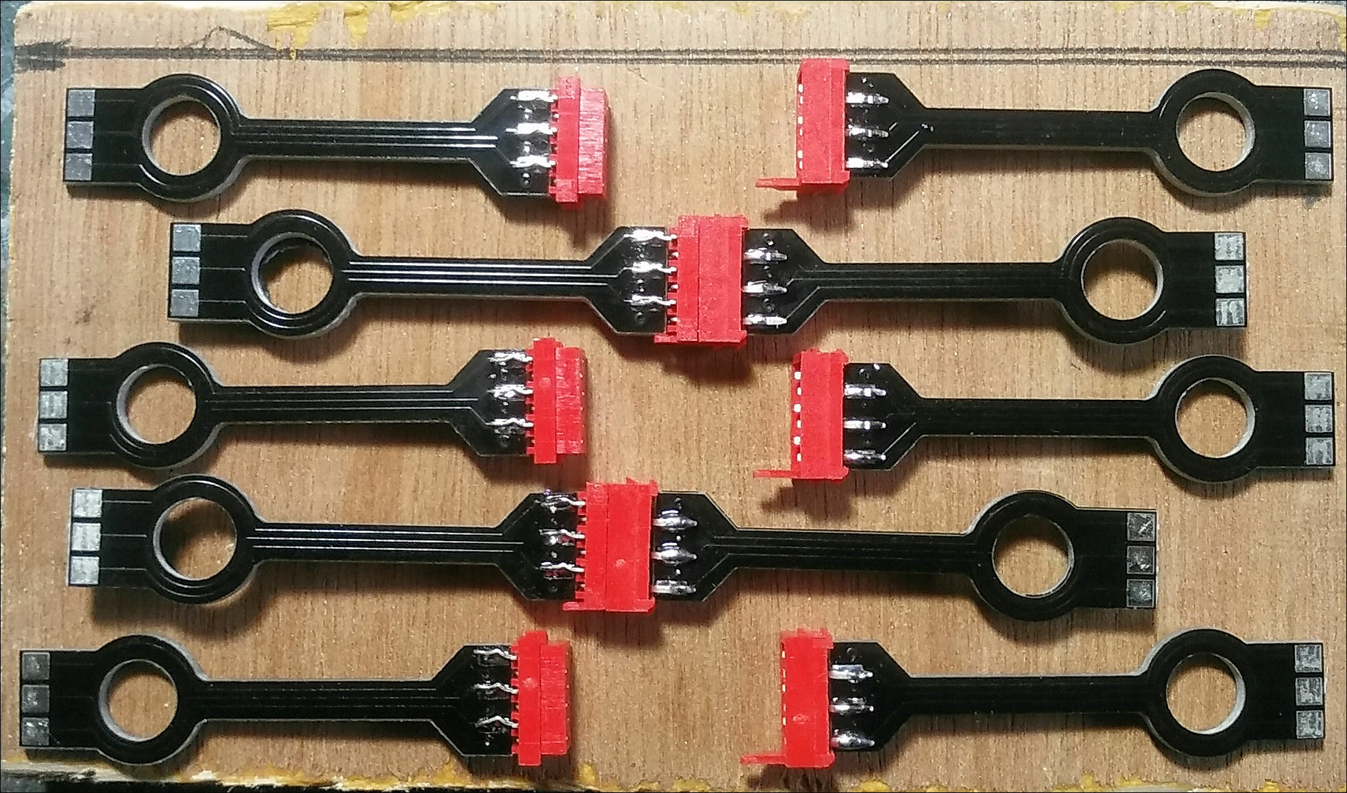

Ik ging van de gedachte uit dat, als de rode koppen op de juiste manier aan de printplaatstukken worden gesoldeerd, de hele constructie dan automatisch op de juiste afstand zit als je ze koppelt:
Ook even twee wagens proefgekoppeld. Ik moet zeggen dat, hoewel de wagens in pricipe ontkoppelbaar zijn, dit niet echt hel simpel gaat. Er komt wel wat kracht bij kijken en voor mijn gevoel moet je echt wel beheerst en voorzichtig te werk gaan. Hier zal de Übung de Meister moeten maken.
Ook verdient het aanbeveling te controleren of de verbinding goed functioneert. Bij mij was dat in een of twee gevallen niet zo, omdat ik een pennetje niet goed had gesoldeerd.

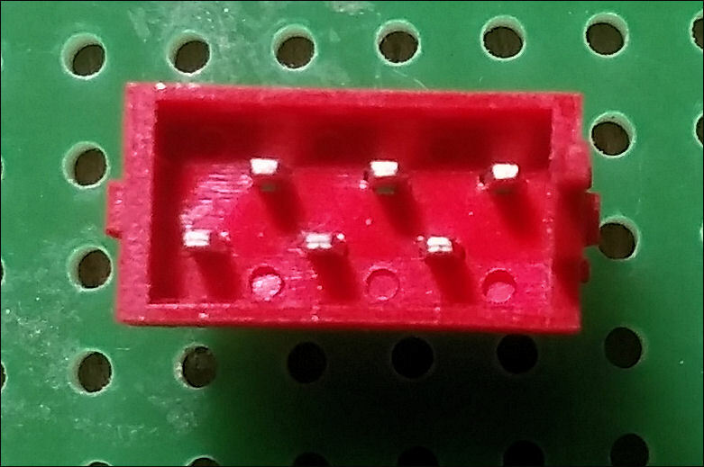

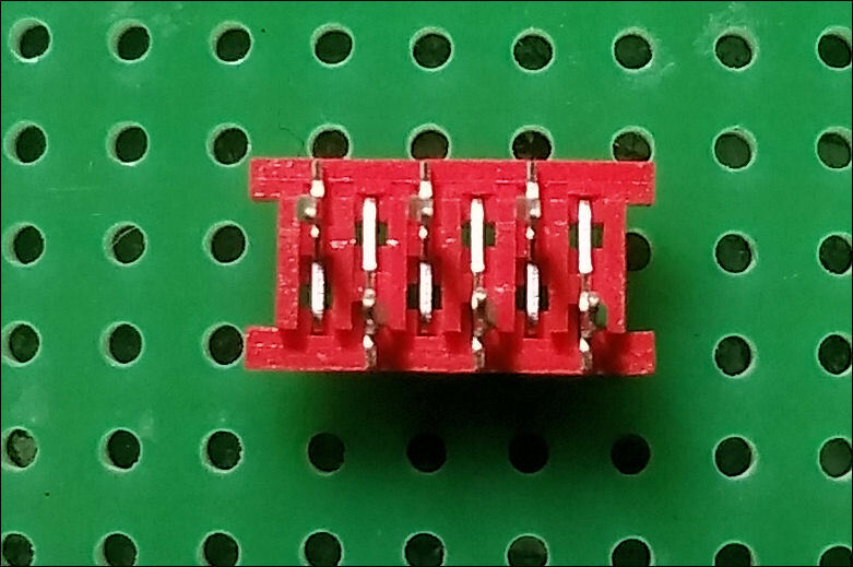

Verder is het nuttig te weten (en dat moet je goed in de gaten blijven houden) dat wat bij het mannetje boven is, bij het vrouwtje beneden wordt. Als je dat niet begrijpt kan het goed bestuderen van vooral de foto's van het vrouwtje wel helpen:
mannetje:
vrouwtje 'voorkant':
vrouwtje 'achterkant':
idem van schuin opzij:
Citaat van: Sander
Zwart en rood zullen het in elk geval gaan worden. Verder zal het afhangen van hoeveel draden er nodig zijn voor de ledstrip + aansturing. Als het goed is, is iemand bezig daarvoor een schakeling voor me te ontwerpen. Het is dus even afwachten wat daar precies uit komt.

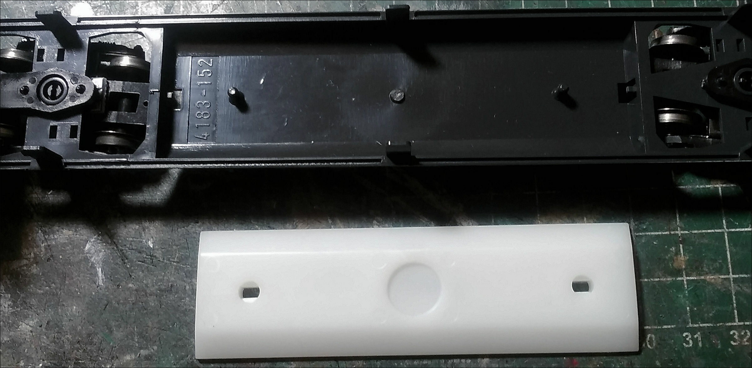

In de bodem van de wagen ligt een stuk wit plastic, wat waarschijnlijk als een soort ballastgewicht dienstdoet. Als dat ding weglaat en vervangt door wat lood, hou je een best stuk ruimte over:
Ruimte genoeg voor een stukje printplaat waarop de draden vanaf de stekkers gesoldeerd en de draden naar stroomafnemers en verlichting afgetakt kunnen worden.
