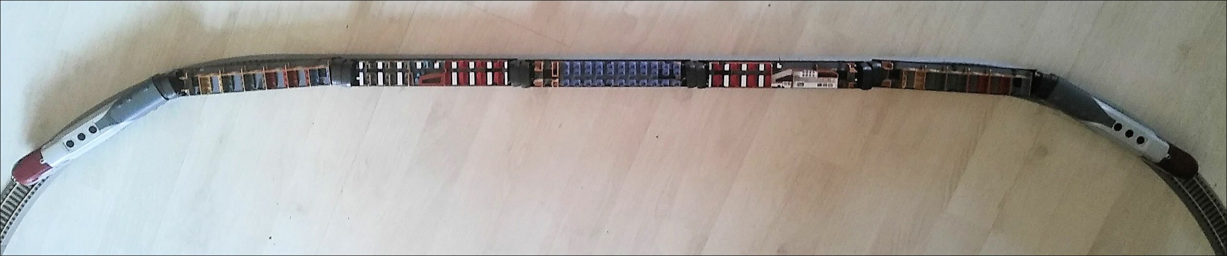

Als ik als leek zo'n ledstripje van negen leds (3 x 3 setjes dus) met een multimeter in de stroommeetstand (Ampere, 200m) in serie aan een Fleischmann-trafo hang waar zo ongeveer 12 Volt uitkomt, dan met ik zo ongeveer 55 à 60 mA.
Als het goed is, is er nu iemand bezig uit te vissen wat er mogelijk om vijf van die stripjes (eentje per tussenrijtuig) met een decoder aan te sturen. Want 5 x 60 mA is veel te veel voor een decoder- AUX van 180 mA.

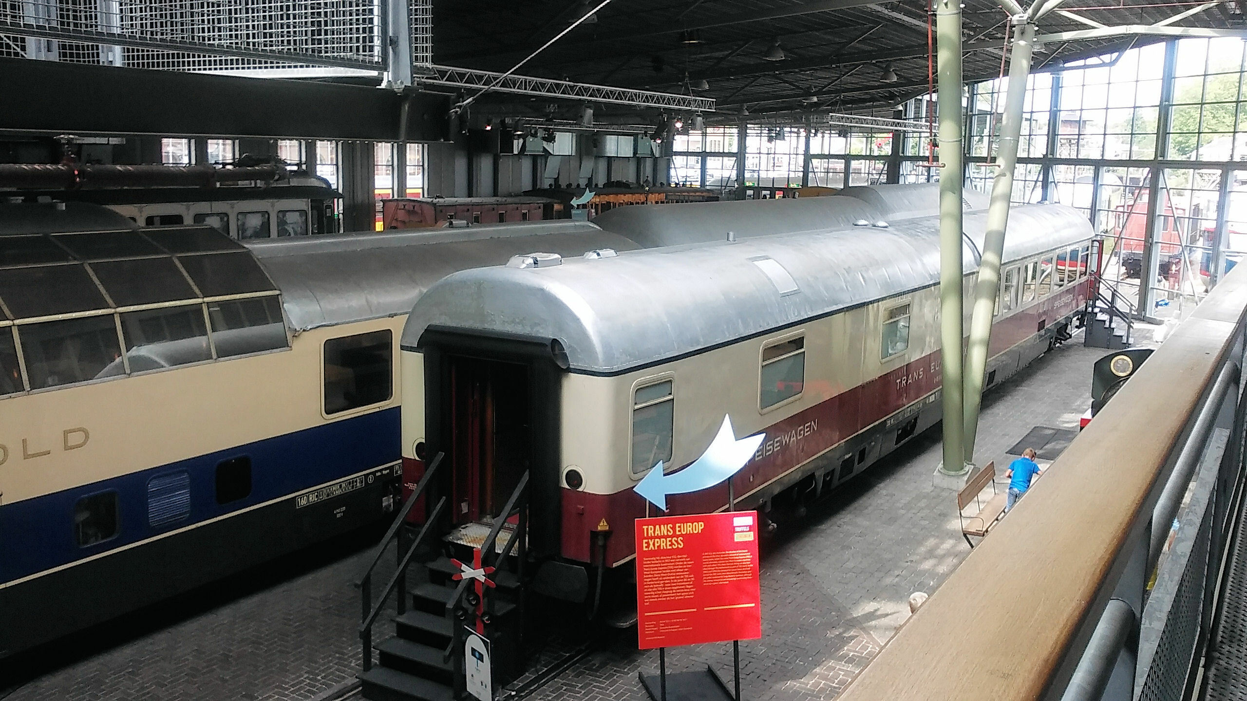

Dezelfde wagen in het echt:
Toen ik deze wagen in het Spoorwegmuseum van dichtbij aan het bekijken was, bekroop mij hetzelfde gevoel als destijds toen ik in het Nationaal Militair Museum in Soesterberg oog in oog stond met een F15 Eagle. Ooit wel een bouwdoosje van dat type vliegtuig in elkaar geplakt had ik een bepaalde voorstelling in het hoofd, die, getoetst aan de werkelijkheid, bepaald te positief te noemen was. In het echt is het allemaal niet zo glad en strak als in model, en eigenlijk is het bijna verbazingwekkend dat er niet van alles en nog wat afvliegt of losrammelt als zo'n ding met Mach 1+ door de lucht davert of, in het geval van de WR, met 140 of 160 km/h over de rails dendert.
Maar wel leuk om eens door zo'n wagen heen te lopen en te bekijken hoe het daar nou eigenlijk allemaal vanbinnen uitziet.
Alleen jammer dat die tosti's met truffel niet in zo'n wagen werden geserveerd...
