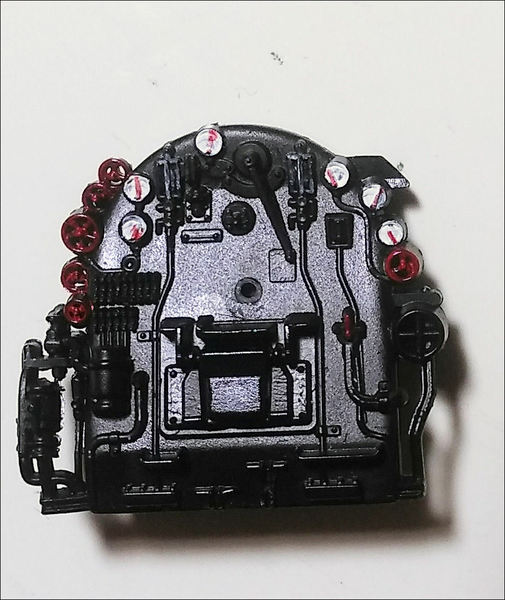

Eigenlijk kun je zeggen dat de eerste twee fasen van dit ombouwpakket het moeilijkst zijn, waarbij de eerste fase cruciaal genoemd mag worden. Die eerste fase behelst het samenstellen van de ketel zelf en als dat niet goed gebeurt (scheef of verdraaid), dan is de hele basis niet goed en zul je problemen blijven tegenkomen.
De tweede fase is het aanbrengen van alle appendages en bijbehorende leidingen plus een aantal handgrepen. An sich is dit niet eens zo moeilijk, als je maar een keer de slag van op maat maken (met alle bochten en knikken die erin horen te komen) te pakken krijgt. Ook geldt hier dat vooruitzien belangrijk is, vooral bij het bepalen van de volgorde waarin de diverse items moeten worden aangebracht.
De derde fase tenslotte bestaat uit het aanbrengen van de overige onderdelen en details, een kwestie van lijm aanbrengen en op z'n plek zetten. Ook hier moet wel even goed worden nagedacht. Het Führerhaus bijvoorbeeld kan zonder problemen bevestigd worden. Maar het hangt er van af of je van plan bent de ramen voor het schilderen af te plakken of pas na het schilderen aan te brengen. In het tweede geval is het namelijk handig om dan ook de ketelachterwand pas later te plaatsen, omdat je de ramen makkelijker kunt plaatsen zolang dat ding er nog niet in zit.

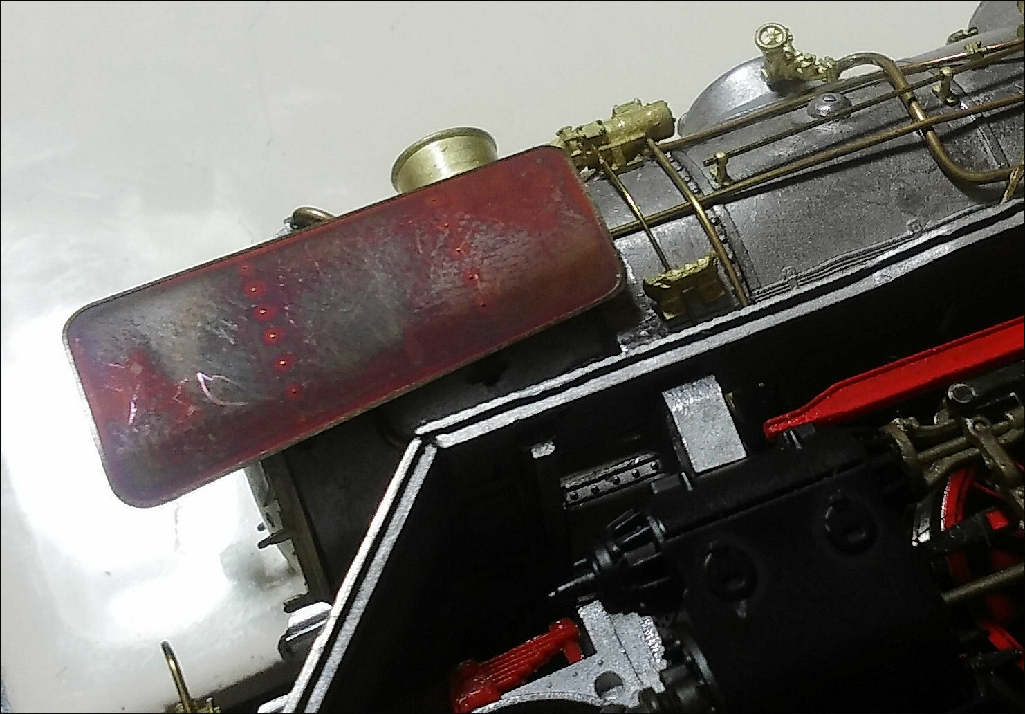

Wat die ketelachterwand aaanbelangt: ik twijfel nog of ik die "oliekan" wel laat zitten of niet. Ik vind 'm nogal groot (5mm x 87 = 435 mm, dat is een flinke gieter), in de bouwinstructie (eerder een suggestie dan een instructie, trouwens) van Weinert zegt men daarover: "Ölkanne entfernen, da nur bei ölgefeuerten Maschinen sinnvoll". Ik weet niet precies hoe ik dat moet begrijpen. Ik heb altijd gedacht dat er smeerolie op die manier warm gehouden werd zodat (onderweg) her en der gesmeerd kon worden. Dat zal toch zowel bij olie- als kolengestookte loks het geval zijn, toch? Enfin, ik vind 'm toch veel te groot en daarom haal ik 'm wel weg.
Hier zit hij er nog op:
Ook te lezen in de bouwinstructie: "r. Führerhausaufstiegstritte (4, 51) erst nach dem Lackieren ankleben."
Heb ik weer.
Ik heb ze er net opgeplakt:
Typisch een gevalletje "Ik weet wel waar ze (4, 51) moeten komen te zitten dus hoef ik de bouwinstructie niet te lezen".
Ik denk dat ik ze maar laat zitten en ga kijken hoe het met het Lackieren uit gaat pakken.

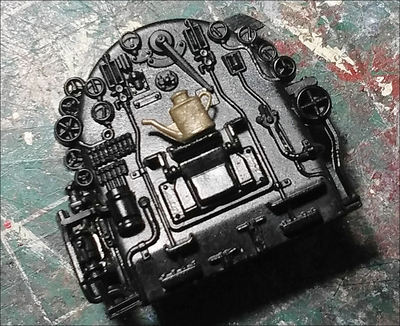

Ik heb ooit een koffiepot op de vuurkist gezet om het bakkie troost lekker warm te kunnen houden.
Bij kolengestookte locomotieven zit er wel een klein risico aan vast, want het kan desastreuze gevolgen hebben. :o
Bas(ilicum)

Daar was zo'n bred ook voor bedoeld, als warmhoudplaatje voor koffie of zelfs een warme maaltijd.
Maar het kwam vaak voor dat er een kan olie op werd gezet, zodat de olie mooi vloeibaar werd en makkelijk te doseren was.
Hoewel ik me jou verhaaltje nog goed kan herinneren (het schoot me zelfs door de zin toen ik dat onderdeeltje in handen had), heb ik verder nooit gehoord dat er ook koffie in een aardewerken koffiepot op de lok meegenomen werd  ;)

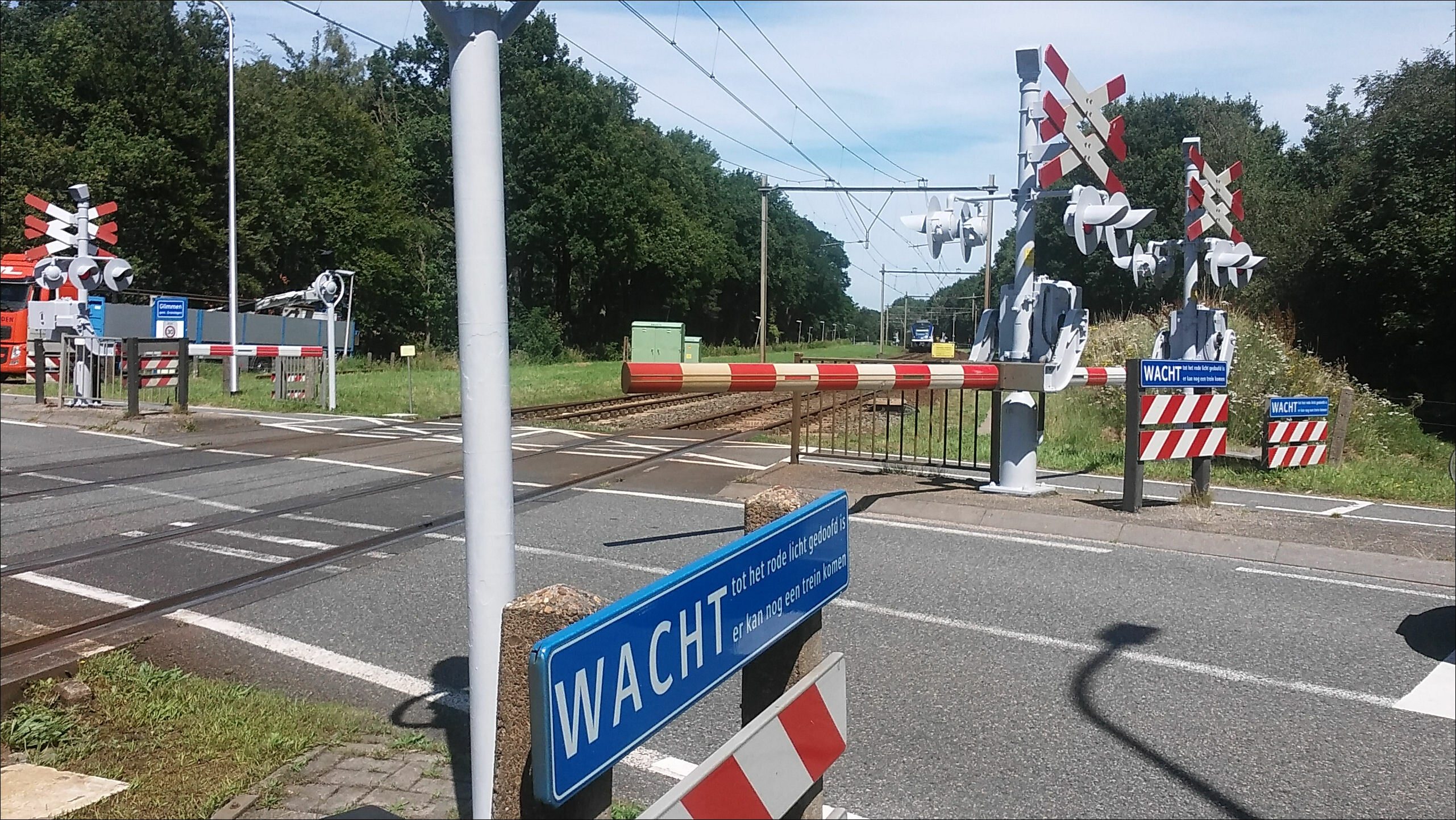

Die foto van de vorige pagina met die overwegbomen: is dat grijze kleurtje van de palen enzo permanent? Normaliter zijn ze zwart, toch? Of is dit een grondverflaagje en komt er nog wat op? Kan ik me ook niet echt voorstellen.

@Reinout: klopt hoor, het is grondverf. Ik heb de indruk dat zo ongeveer alle overweginstallaties in de gemeente Haren in een nieuw jasje werden gestoken, in die dagen.

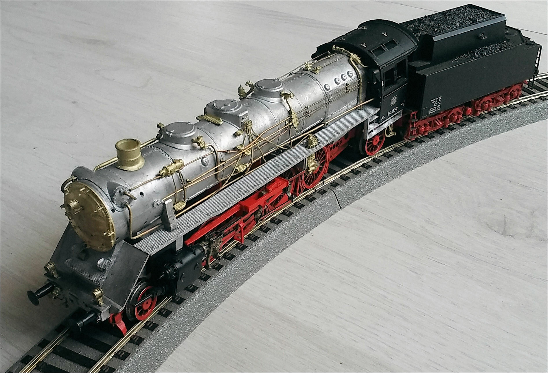

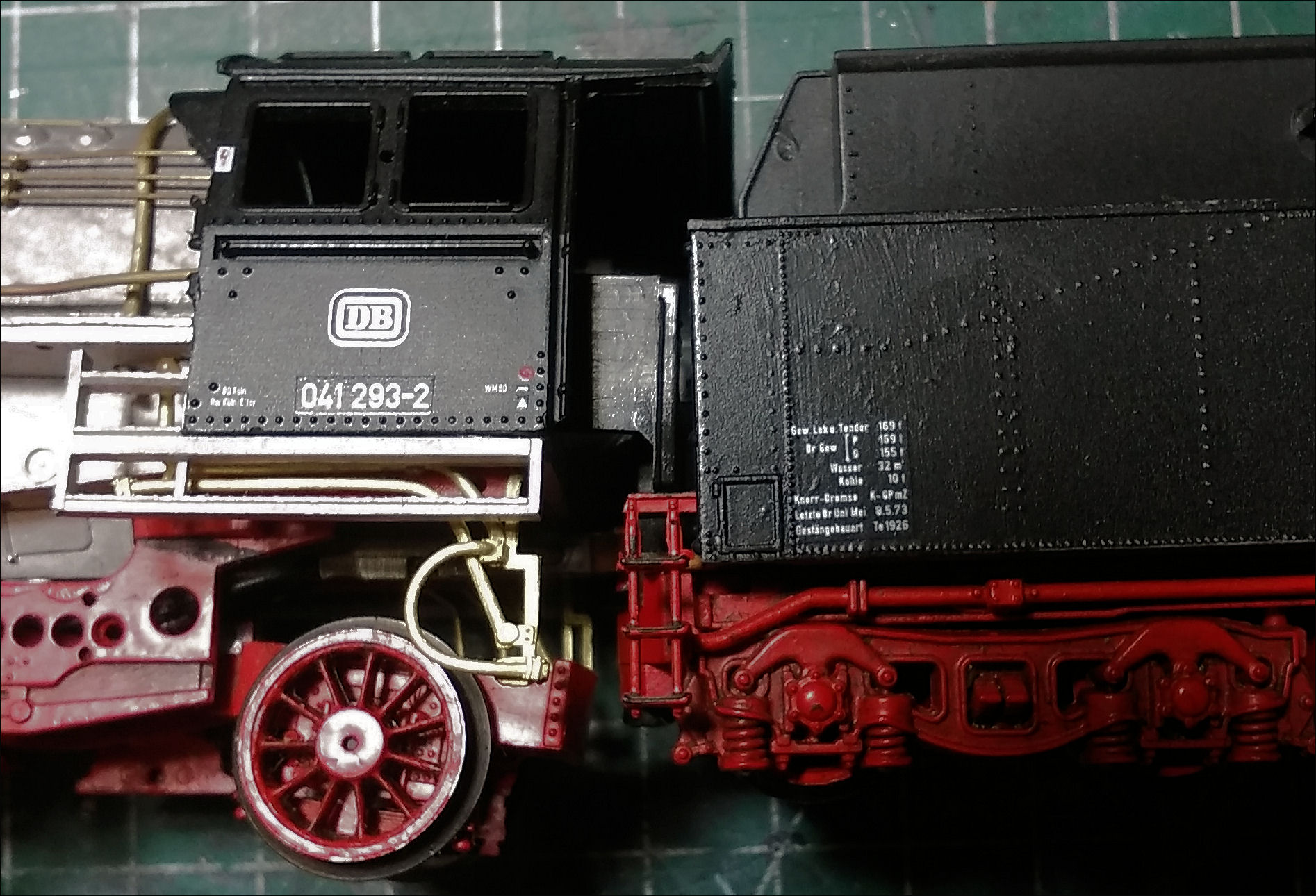

Nog niet helemaal klaar, maar ik heb wel vast even gekeken of de lok el door bochten van r = 435 mm kan. Dat lukt prima, en dat moet ook eigenlijk wel omdat het onderstel gewoon van Roco is en die zijn er op gemaakt dat ze zowat in hun eigen staart kunnen happen. Maar met die afgeslepen Weinert-pompen wilde ik het toch wel graag even zeker weten.
Nog een kritiek punt (naast de beide pompen) is de afstand lok - tender. Natuurlijk, ook die is standaard Roco, maar omdat de trapjes (van Roco) vervangen zijn door mooiere van Weinert is eigenlijk een iets grotere afstand tussen lok en tender nodig. Het gaat wel door de bocht, maar het houdt niet over en daarom zal ik daar toch voor iets meer speling moeten gaan zorgen.

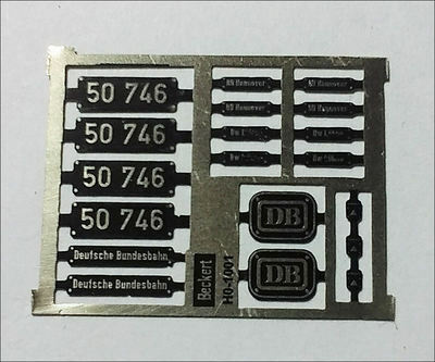

En dan is er nog wat materiaal voor een ander projectje gearriveerd: een paar loknummerschilden voor een vijftiger:
Maar dat is een projectje voor tussen twee happen van het koekje bij de koffie door, in een handomdraai, zogezegd.

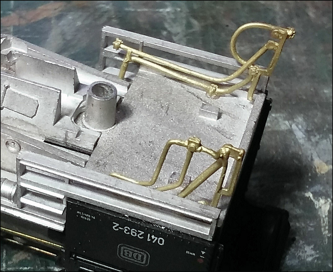

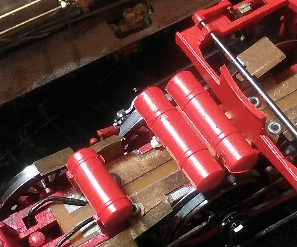

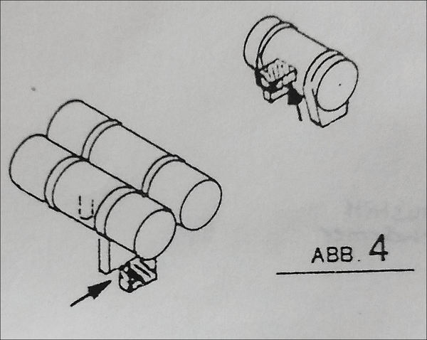

Een paar dingetjes nog, maar dat betekent niet dat het in een vloek en een scheet gebeurd is.
Zo moet je van Weinert de steunen van de luchtreservoirs inkorten, voordat ze (op een andere plek dan bij de NBK) weer op het frame bevestigd worden. Maar ingekort blijft de dubbele tank op de wielen hangen, zodat de steunen weer verlengd moeten worden.
Op zichzelf een klusje van niks, een paar stripjes Evergreen en het is gepiept, maar natuurlijk wil dat weer niet met gewone plasticlijm omdat die reservoirs van de een of andere nylonachtige kunststof zijn gemaakt. Dus ook hiervoor weer een lading 2-componentenlijm aanmaken....
Blijft de vraag waarom die steun in vredesnaam ingekort moest worden...  :-\

Want de Vallejo-lak die ik gebruikte om nieuwe nummerplaatjes op een vijftiger te plakken was haast al droog op de kwast voordat ik er mee kon doen wat ik wilde doen: de plaatjes vastplakken.
Voortaan ook even om denken: een nieuw mesje gebruiken om de plaatjes uit het raampje te halen. Met oude (stompe) mesjes krijg je lelijke braampjes.

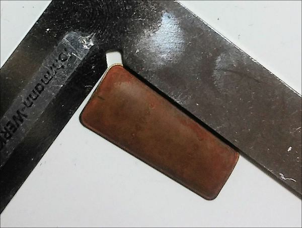

Nog even een open-deur-tip voor de enthousiasteling die van plan is om ook eens windleiplaten van Weinert aan z'n lok te zetten (Reinout?): denk er om dat die dingen een boven- en een onderkant hebben, en dat je goed moet kijken om dat uit elkaar te houden. De lange kant die haaks op de korte staat is de bovenkant:

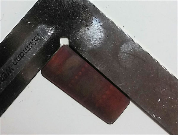

Is de boel niet haaks, dan heb je dus de onderkant tegen de winkelhaak liggen:
Maar, zoals ik al zei, ik heb niet zoveel zin om de soldeerbout aan te trappen en dat zal de komende dagen, als ik de berichten moet geloven, niet veel anders worden.

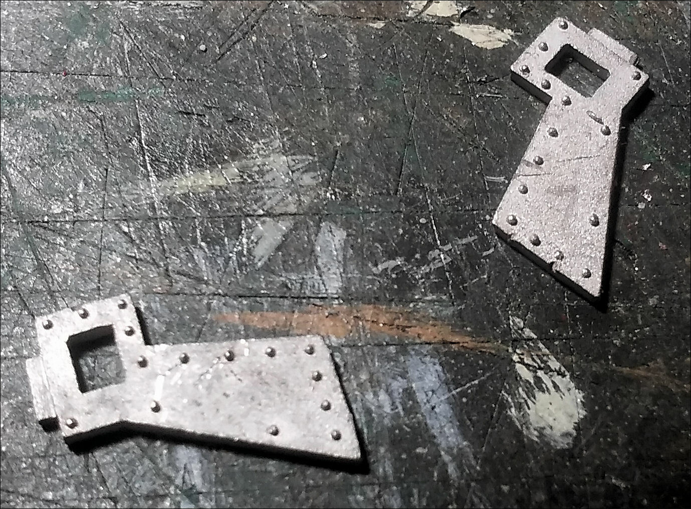

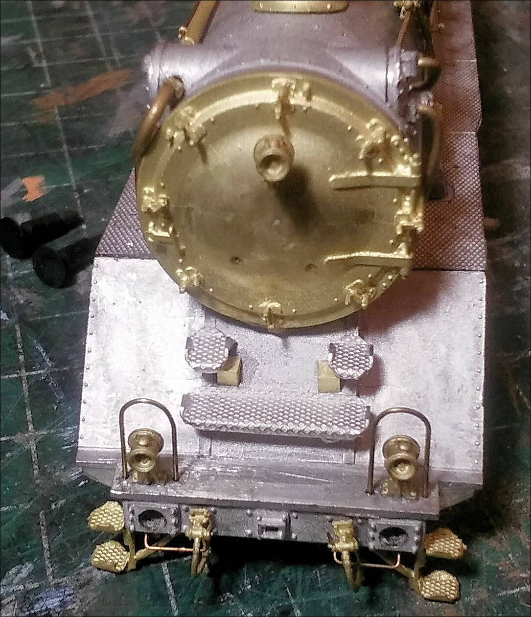

Daarom, om de tijd wat te vullen met een niet helemaal zinloze bezigheid, hier en daar een kwakje verf op de ketelachterwand gepenseeld:
Dat gat in het midden is een zgn. "Schauloch", waardoor de stoker kan kijken of het vuur naar behoren brandt zonder de vuurdeur te openen. Eigenlijk is dit je reinste onzin, want ik heb gewoon geen zin om dat ding dicht te plamuren. Straks zie je er toch niks meer van.

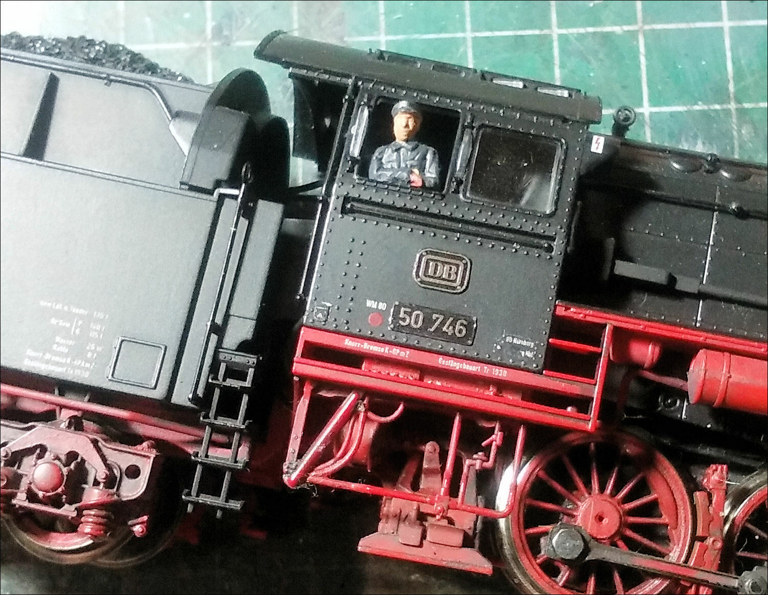

Oja, en ook nog even de laatste bordjes op de 50er gehangen (geen foto).

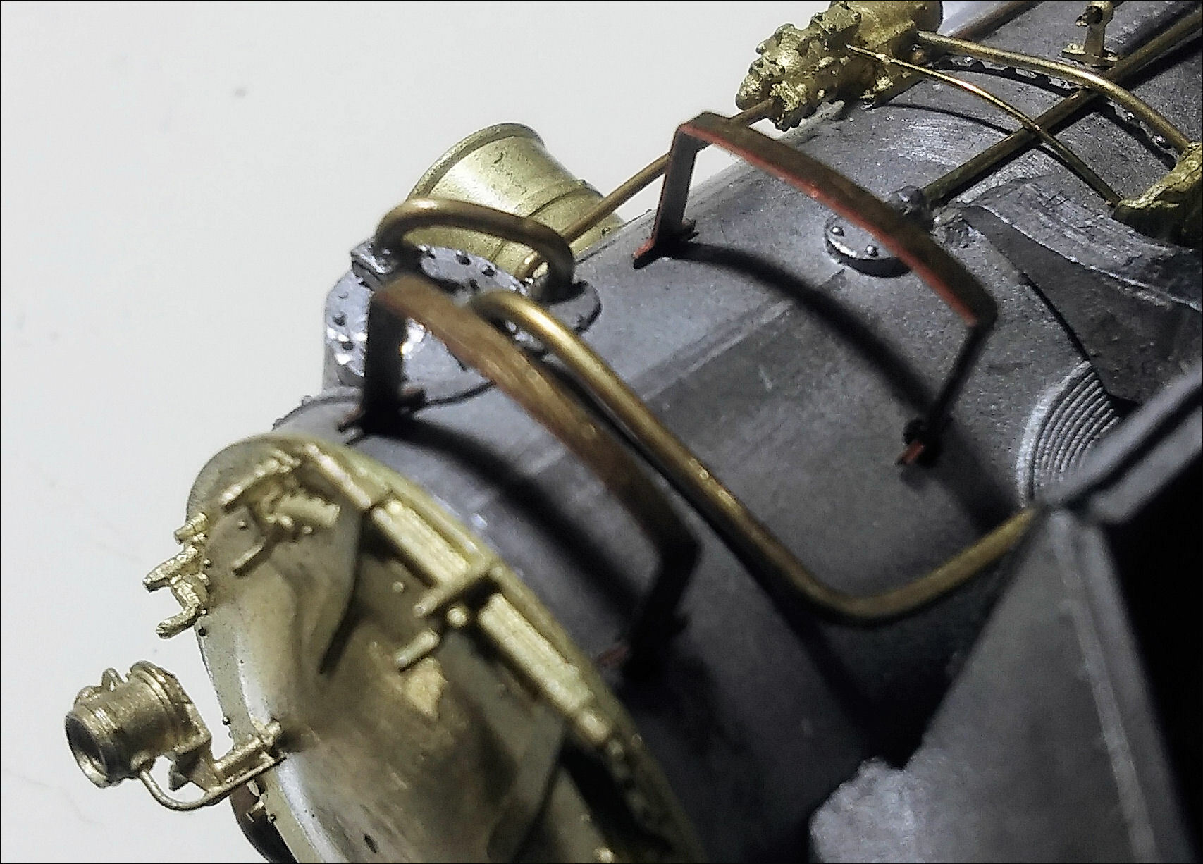

Hoewel vanwege het mooie weer de activiteiten op een laag pitje zijn gezet, toch wat zitten frummelen aan de windleiplaten. Of eigenlijk: aan de houders daarvan. Het verdient wel aanbeveling daar de nodige aandacht aan te schenken wil je straks kunnen genieten van mooie recht zittende windleiplaten.
De houders worden op twee plaatsen 'geknikt' en tussen die twee knikken in voorzichtig gebogen zodat de ronding zo precies mogelijk gelijk is aan de ronding van de windleiplaat. Hoe beter het past, hoe minder er straks met solderen hoeft te worden dichtgemetseld en/of bij het plaatsen gewrikt en gewrongen. Ik heb de ronding er in gekregen door de houder met de (aanstaande) bolle kant op de snijmat te leggen en er dan voorzichtig met een boortje Ø 4mm als een soort deegroller overheen te rollen (kan natuurlijk met elk willekeurig rond ding, een pen of potlood of zoiets werkt ook).
Boah, wat een slechte foto. Tja, de warmte, hè...
De uiteinden, die in de boringen in de rookkast moeten steken, blijken iets te breed. Met een klein vijltje is daar gemakkelijk iets aan te doen. Je kunt natuurlijk ook de boringen groter maken, maar hoe groter, hoe opvallender ze straks zijn. Als dat allemaal past, kunnen de beide houders 'droog' worden geplaatst om te zien of alles goed is uitgelijnd en zo. Daarbij helpt het ook om de windleiplaat, eveneens 'droog', er even op te leggen:
Als alles dan naar genoegen ende tevredenheid is, kan alles weer gedemonteerd worden en de houders aan de windleiplaten worden gesoldeerd.
