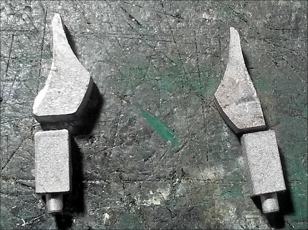

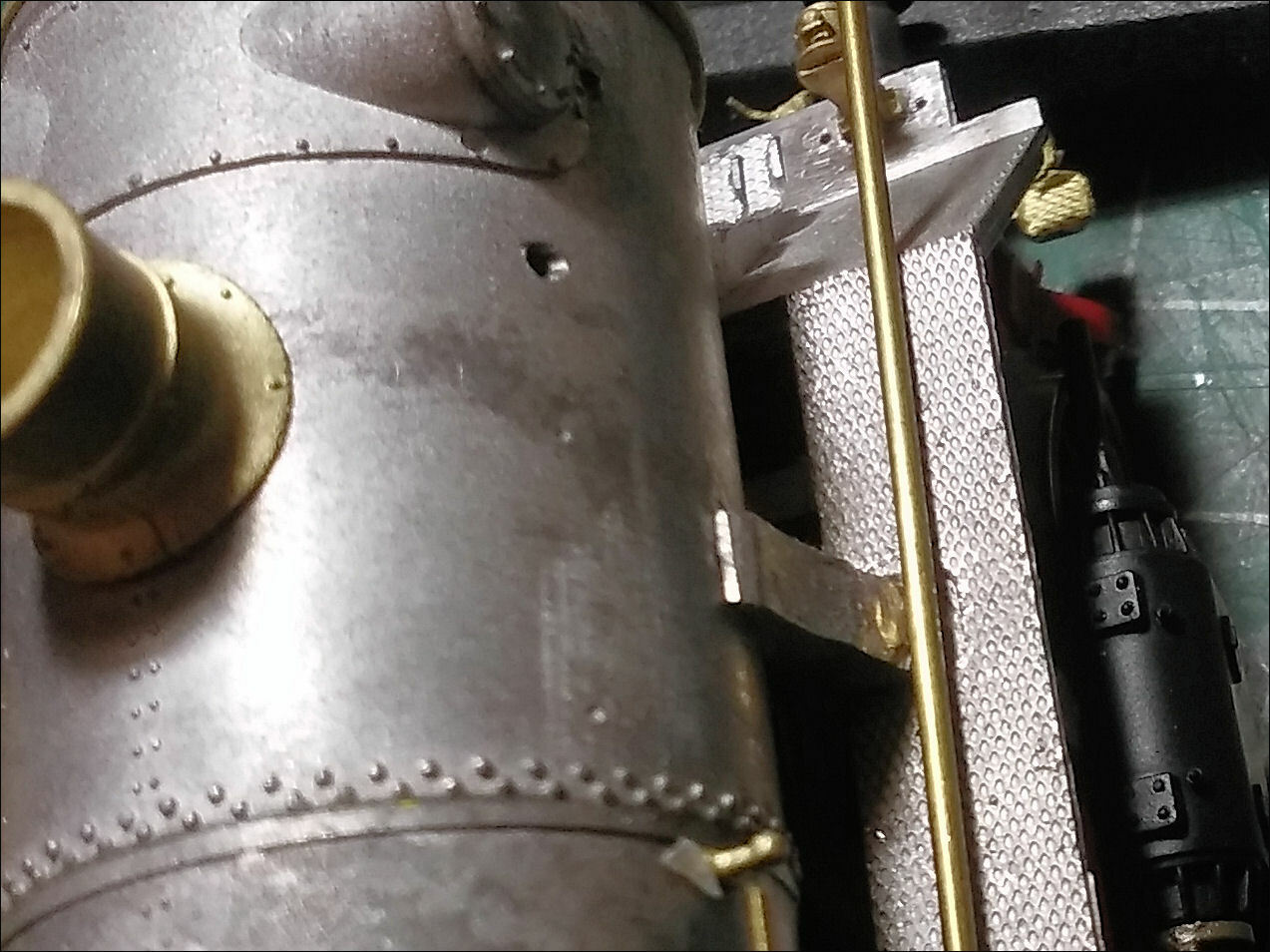

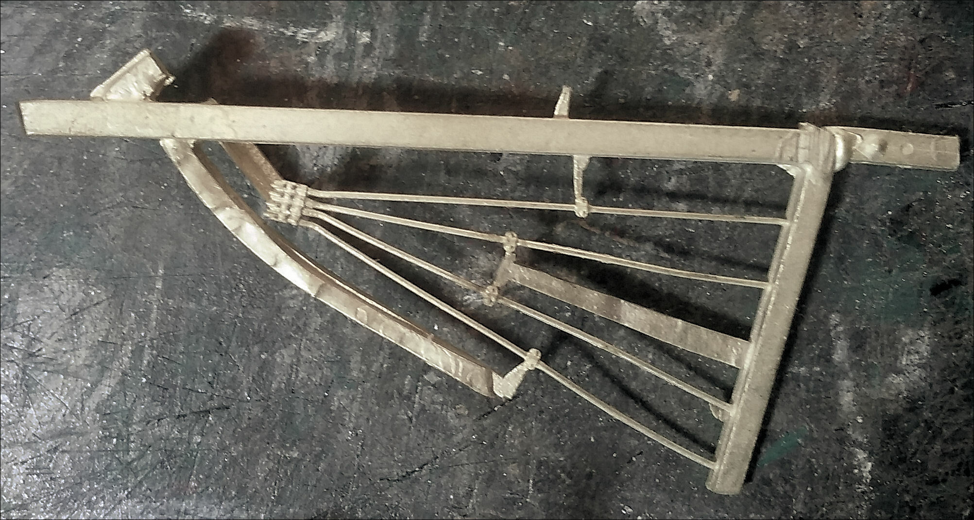

Nou, helemaal zeker weet ik het niet, maar het lijkt er toch sterk op dat de leiding voor afgewerkte stoom van Speisepumpe naar Vorwärmer onder de ketelbuik naar stuurboord koerst, om aan die kant verder richting voorwarmer te gaan.
Dus, toen ik er mee bezig was hoe die leiding dan precies zou moeten lopen (de tekening van W. geeft alleen een 2D-beeld, en zo'n leiding met alle bochten en rondingen is 3D) kwam ik erachter dat deze leiding met een bochtje om zo'n stoomtoevoerbekleding zou moeten komen te lopen. En daardoor leerde ik dat die bekleding er bij de meeste 41ers iets anders uitziet dan bij Weinert. Met als gevolg dat er bij de Weinertversie nauwelijks plaats is om een 1mm leiding langs te laten lopen, vooral ook omdat daardoor ook een probleem zou ontstaan met de windleiplaat.
Dus leek het me wel nuttig om e.e.a. een beetje aan te passen:
links origineel, rechts aangepast
Weer teruggeplaatst ziet het er zo uit:
Zoals je ziet is er voldoende plaats voor de bewuste leiding (hier nog even in de vorm van een gewoon stuk messingdraad):
Vooreerst weer even gerustgesteld, heb ik eerst de luchtpomp weer op z'n plaats gezet. Maar wel een beetje hoger dan eigenlijk volgens Weinert de bedoeling was, omdat anders de aansluitingen voor de stoomtoe- en afvoerleidingen
in
de omloopplaat zouden komen te liggen, waardoor ik er niet meer bij zou kunnen om de betreffende leidingen aan de pomp te bevestigen.
Bij wijze van ontspanning de luchtleiding pomp -> luchtreservoirs aangebracht. Volgende keer weer verder, met het afwerken van de afgeslankte stoomtoevoerbekleding (of zoiets, toch eens proberen te onthouden hoe dat allemaal heet).

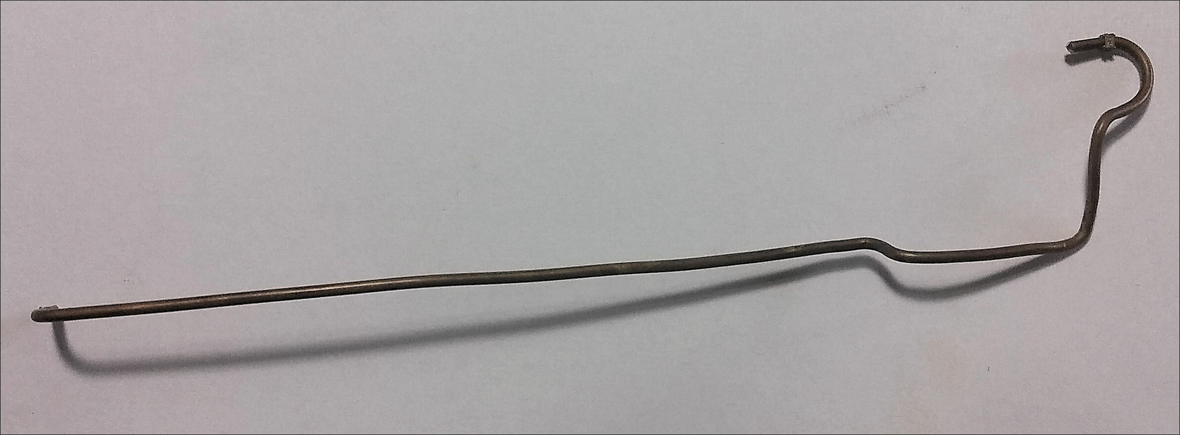

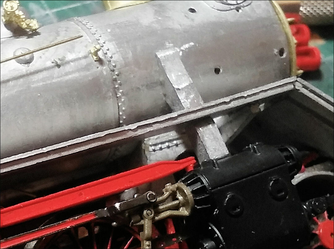

Vanmiddag nog even zitten buigen aan wat, naar ik veronderstel, de leiding voor afgewerkte stoom van de Speisepumpe naar de Vorwärmer wordt. Net alsof Sinterklaas met z'n staf tussen de draaideuren van V&D heeft vastgezeten:
Valt nog niet mee om dat een beetje strak en vooral met de bochten op de juiste plaats te krijgen. Weliswaar buigt de messingdraad na het uitgloeien een stuk makkelijker, maar dat heeft ook z'n nadelen.
Maar goed, met al die leidingen bouw je wel aardig ervaring op en dat kan best eens van pas komen als ik het in de kop krijg nog een keer aan zo'n avontuur te beginnen. Maar voorlopig even niet, denk ik.
Ow, ik zie dat ik verzuimd heb die stoomtoevoerbkledingdingen af te werken... nou, volgende keer dan maar. Maar wel voordat die sinterklaasstaf er definitief op gaat. Maar die behoeft sowieso nog enkele correcties.

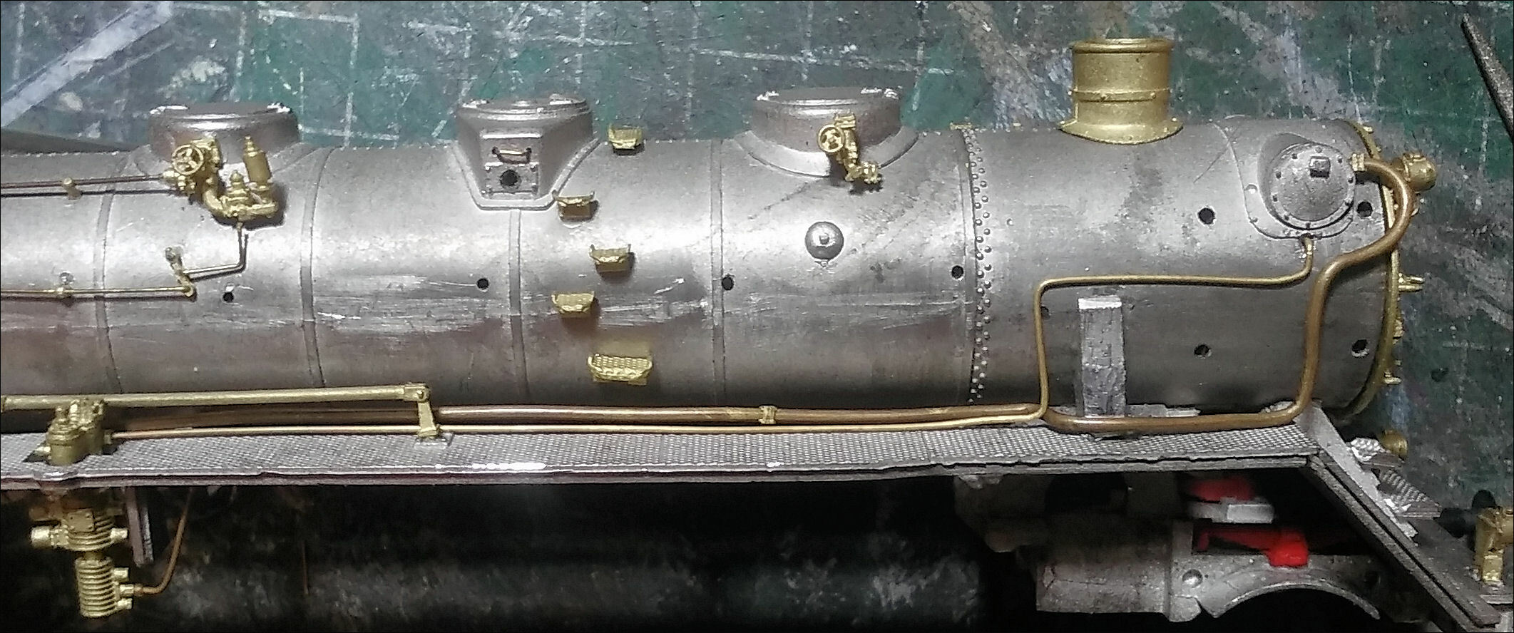

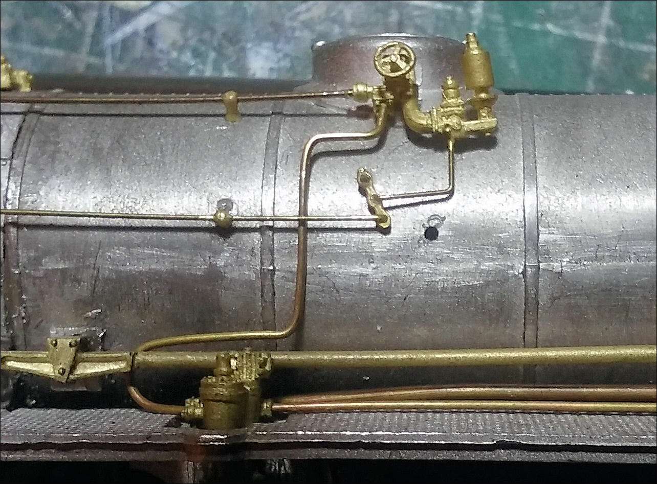

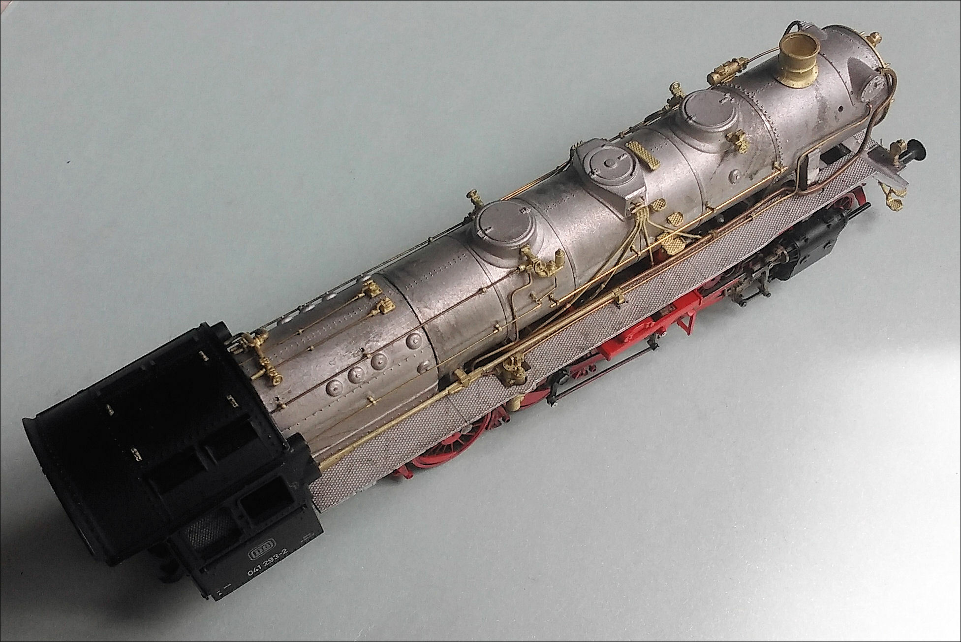

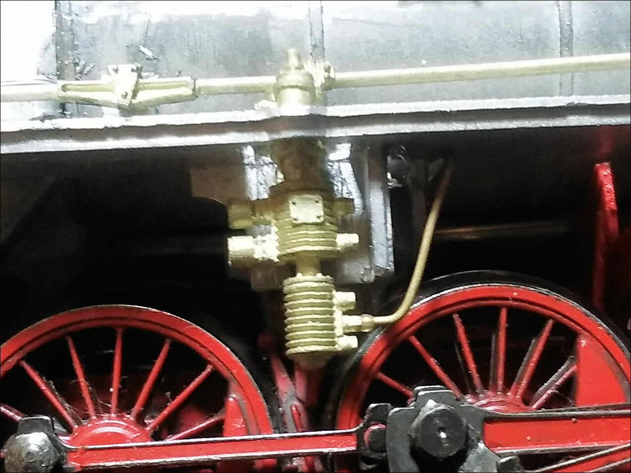

Ook aan de 41er werd nog een handje verder gewerkt. Als het goed is, zie je twee nieuw aangebrachte leidingen zitten:
En ook de voeding voor de luchtpomp is geregeld:
De leidngen zijn op maat gemaakt en gebogen, maar zitten nog los. De volgende stap is de lijmkwast hanteren.

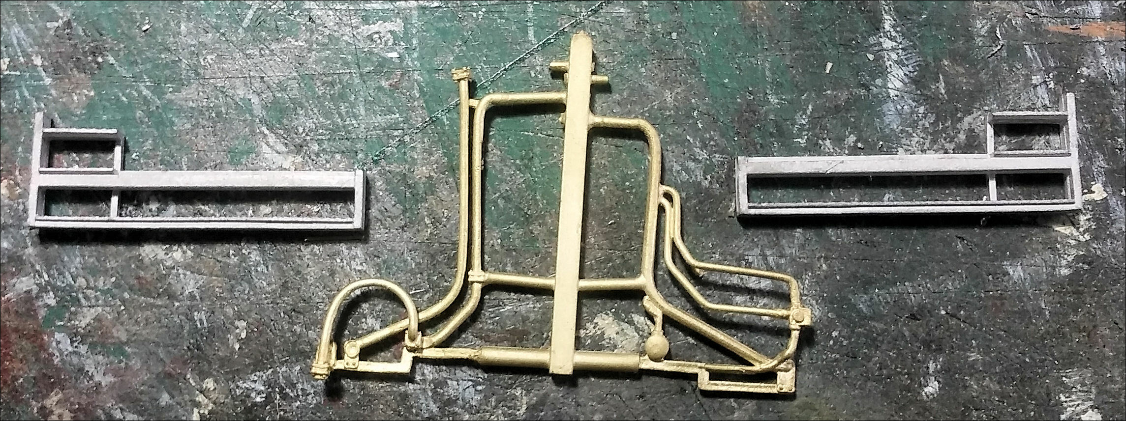

En als dat klaar is, is het tijd voor de zandstrooileidingen:
Maar dan zijn we wel weer een dagje verder.

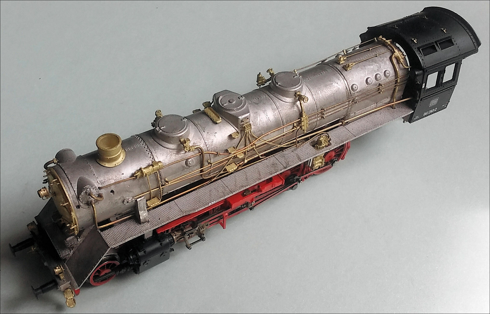

Volgens mij zitten alle leidingen (op eentje na, die moet nog als het Führerhaus er op zit) en appendages er op (toch nog verrassend vlug gegaan, vooral de stuurboordkant, moet ik zeggen).
Dat wat er nu nog moet gebeuren is eigenlijk vrij overzichtelijk (het eerder genoemde Führerhaus, de leidingen daaronder, de treden onder het Führerhaus en een tweetal steunen, een paar luchtreservoirs, electroleidingen onder de omloopplaten en de windleiplaten - dat is het dan wel zo'n beetje.
Dan nog wat verfwerk en de eindmontage en dan kan er proefgereden worden.

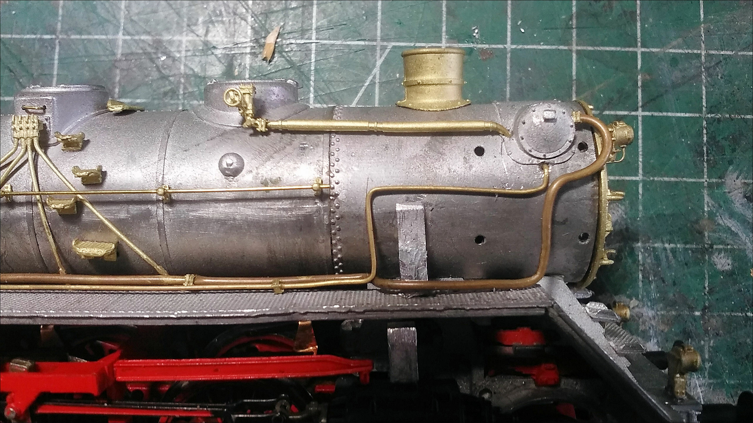

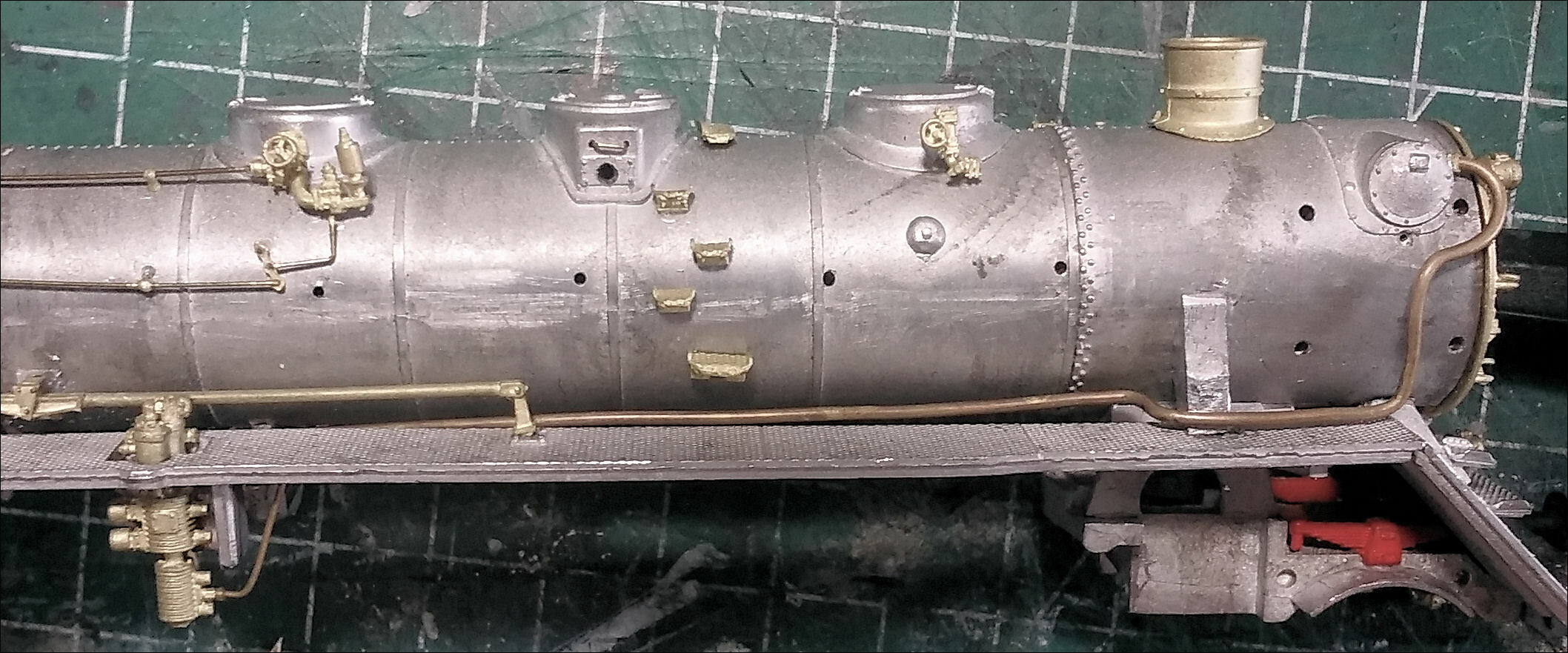

Ik ben nog een leiding vergeten: die van Vorwärmer naar Speiseventil!
Ietsje te vroeg gejuicht dus...
Team forummoderators
Berichten: 15454
Re: Projekt 083-338
Reactie #20233 Gepost op:
01 August 2020, 16:59:44 »
Maar niet gez/treurd, hij zit er al op:
