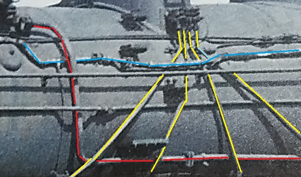

De EJ-Special opgedoken en doorgenomen op zoek naar geschikte foto's. Die staan er best wel in, gelukkig. Weinert laat de bouwer ook lekker z'n eigen gang gaan en geeft ook het advies voorbeeldfoto's te raadplegen:
"Entsprechend Abb. 2 sowie Vorbildfotos sämtliche Leitungen anfertigen."
Nou is die Abb 2 ook niet de meest duielijke en die voorbeeldfoto's moet je ook toevallig maar in de kast hebben. Maar goed, zo'n ombouwset is ook niet bedoeld voor mensen die niet weten waar ze het over hebben en daarom word je geacht in staat te zijn zelf uit te zoeken hoe je de boel in elkaar knoopt.
Bron plaatje: EJ Special 8/95 "Die Baureihe 41" door Obermayer/Weisbrod.
Het lijkt me handig te beginnen met de leiding tussen Strahlpumpe en Speiseventil (rood). Dan de Zandstrooileidingen (geel), want die komen over de voedingsleiding (rood) heen. Daarna de stoomtoevoerleiding naar de generator (blauw), want die komt over geel... wacht even, die komt wel onder rood...
Het begin is er.

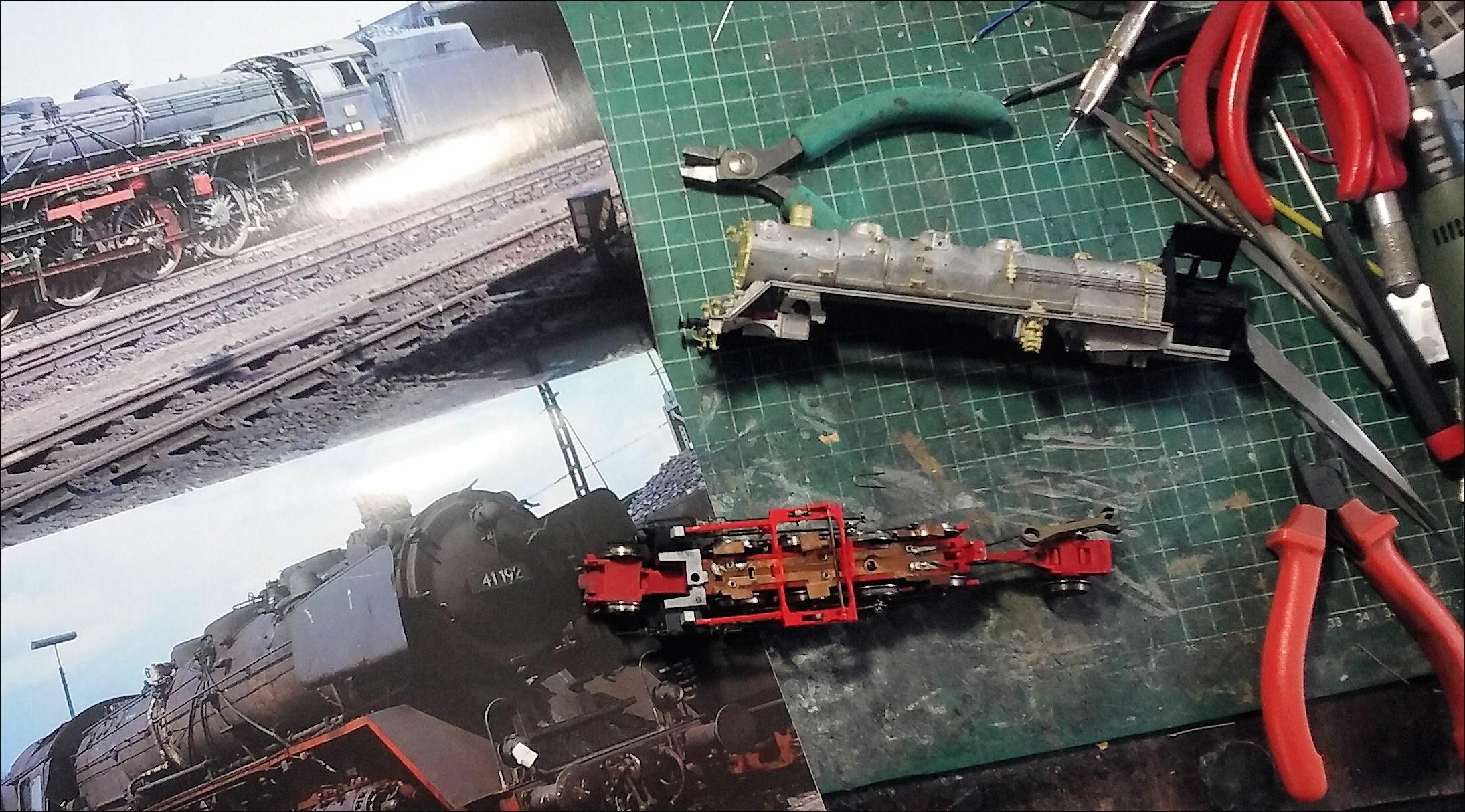

@Bas: het internet heeft ontegenzeggelijk veel positiefs te bieden, maar als ik daar een foto vind dan is het lastig om die naast m'n werkplek te leggen om af en toe te spieken. Met zo'n tijdschrift kan dat wel:

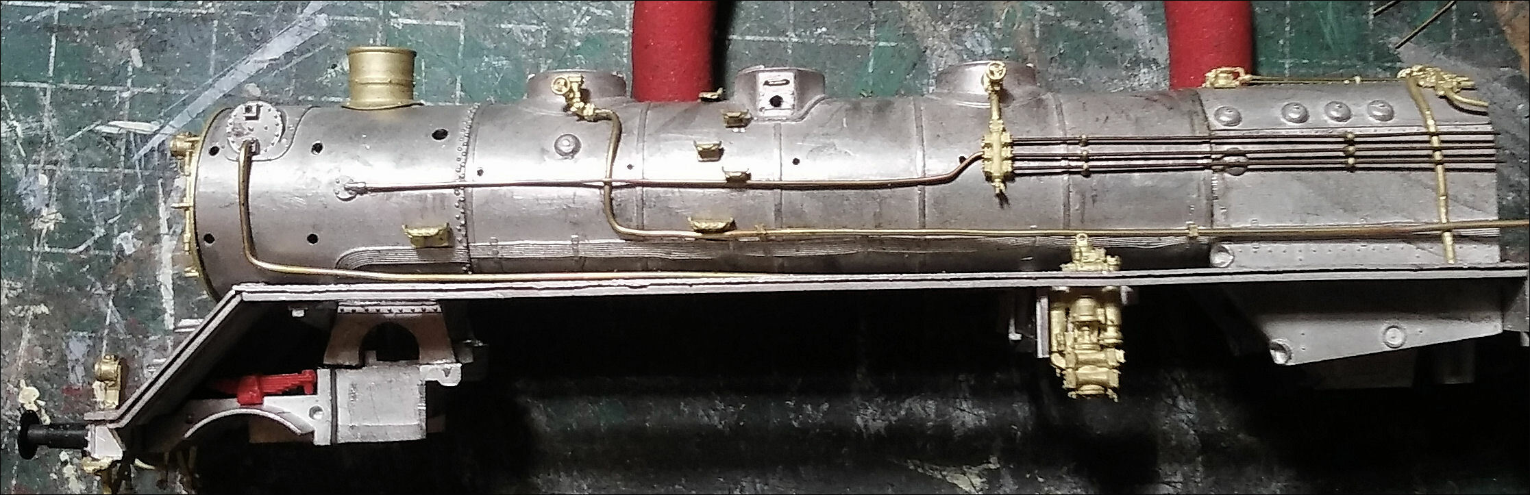

De kop is er af, de eerste leiding zit er op. De leiding (in het plaatje boven rood gekleurd) tussen de Strahlpumpe (die in het Führerhaus is geplaatst) en Speiseventil zit nog niet helemaal vast. Het laatste stuk richting Führerhaus is nog los, zodat er wat speling overblijft voor als het Führerhaus bevestigd gaat worden.
Voor het idee zijn de zandstrooileidingen er ook even op gezet, maar die zitten helemaal nog los. Zoals je kunt zien als je onderstaande foto vergelijkt met die met de kleurtjes hierboven, dan zie je dat die (zand)leidingen (geel) nog correct gepositioneerd moeten worden.
Eigenlijk valt het met die buigerij allemaal wel een beetje mee, dat geeft wel moed voor het aanpakken van de rest.
Maar laat ik maar niet te vroeg juichen...  ::)

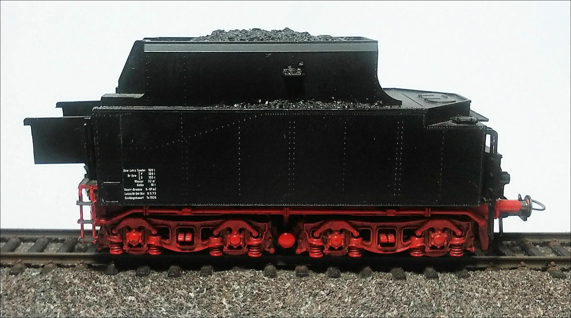

Vandaag werd het, tegen alle verwachtingen in, helemaal niks met die buigerij. Wel even tijd gehad om de tender op te zoeken, want die lag niet bij de lok boven op de kast dus die moest ik ergens anders vandaan vissen.
Eigenlijk was ik vergeten dat het een 2'2'T32 tender was, dus dat is wel weer een leuke verrassing.
Aan de tender hoeft niks meer te gebeuren, alles wat er op en aan hoort te zitten zit er ook op en aan, en er zit zelfs al een decoder ingebouwd. Wel moet er nog even een andere koppeling worden gemonteerd en misschien ook nog echte Weinert-lantaarntjes. Maar dat zie ik nog wel.

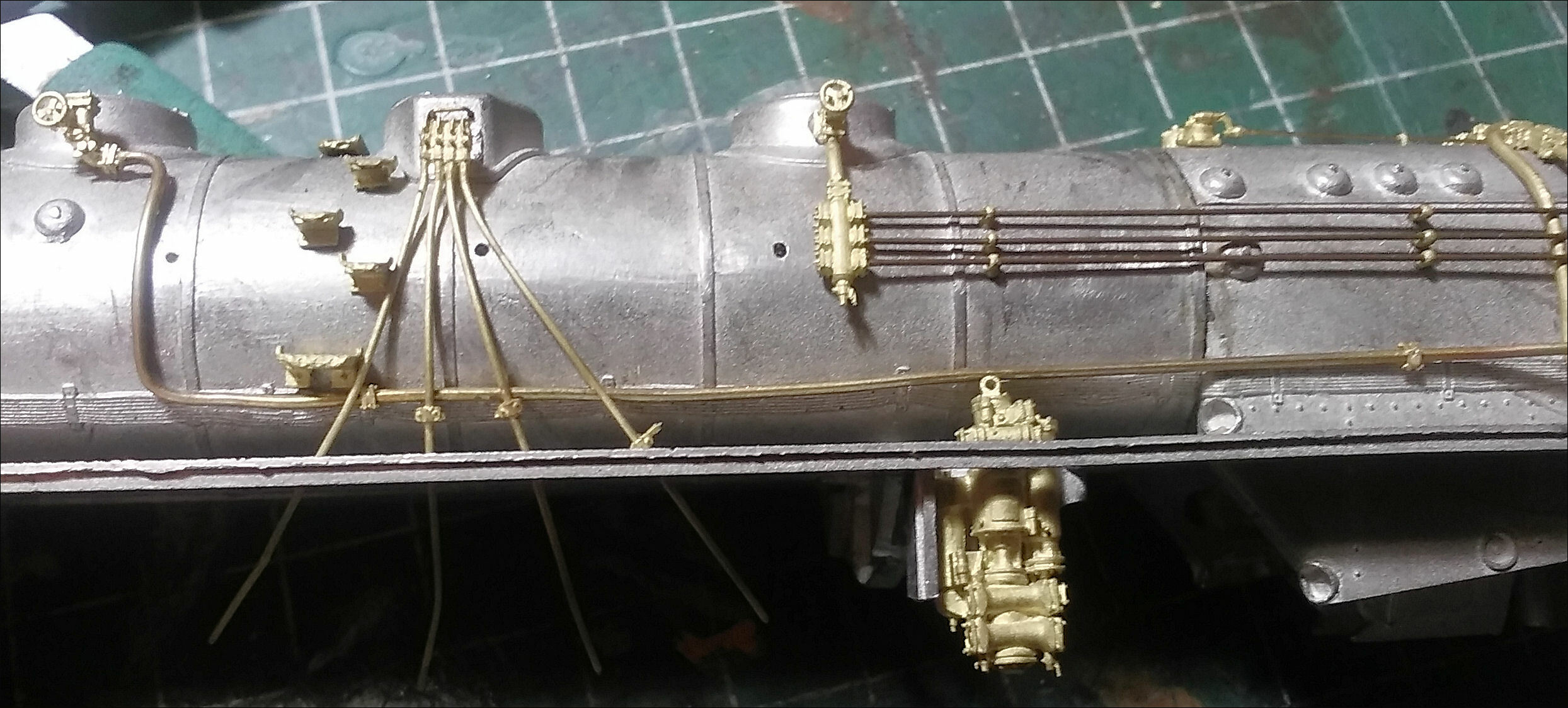

  • Berichten: 15431
Re: Projekt 083-338
« Reactie #20204 Gepost op: 20 July 2020, 22:21:51 »
Bij gebrek aan machien maar even verder gegaan met gebruikmaking van tangetjes en vingers.
Nu te zien:
-leiding Strahlpumpe (im Führerhaus) -> Speiseventil
-leiding Speisepumpe -> Vorwärmer
-leiding Verteilerventil -> Hilfsbläser
Moeizaam, maar we komen verder.
