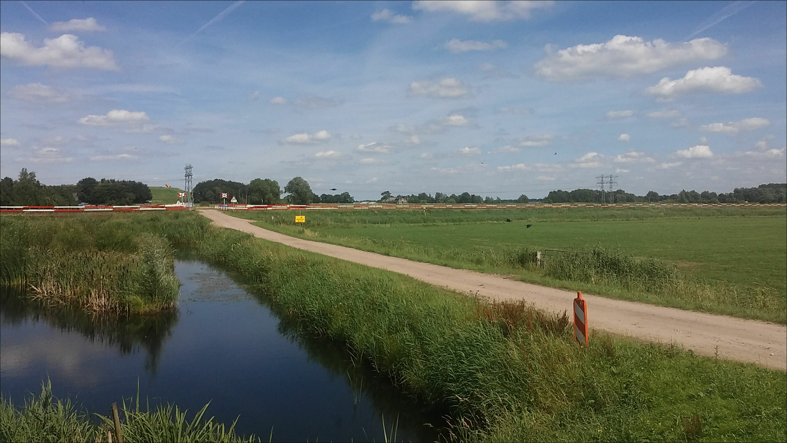

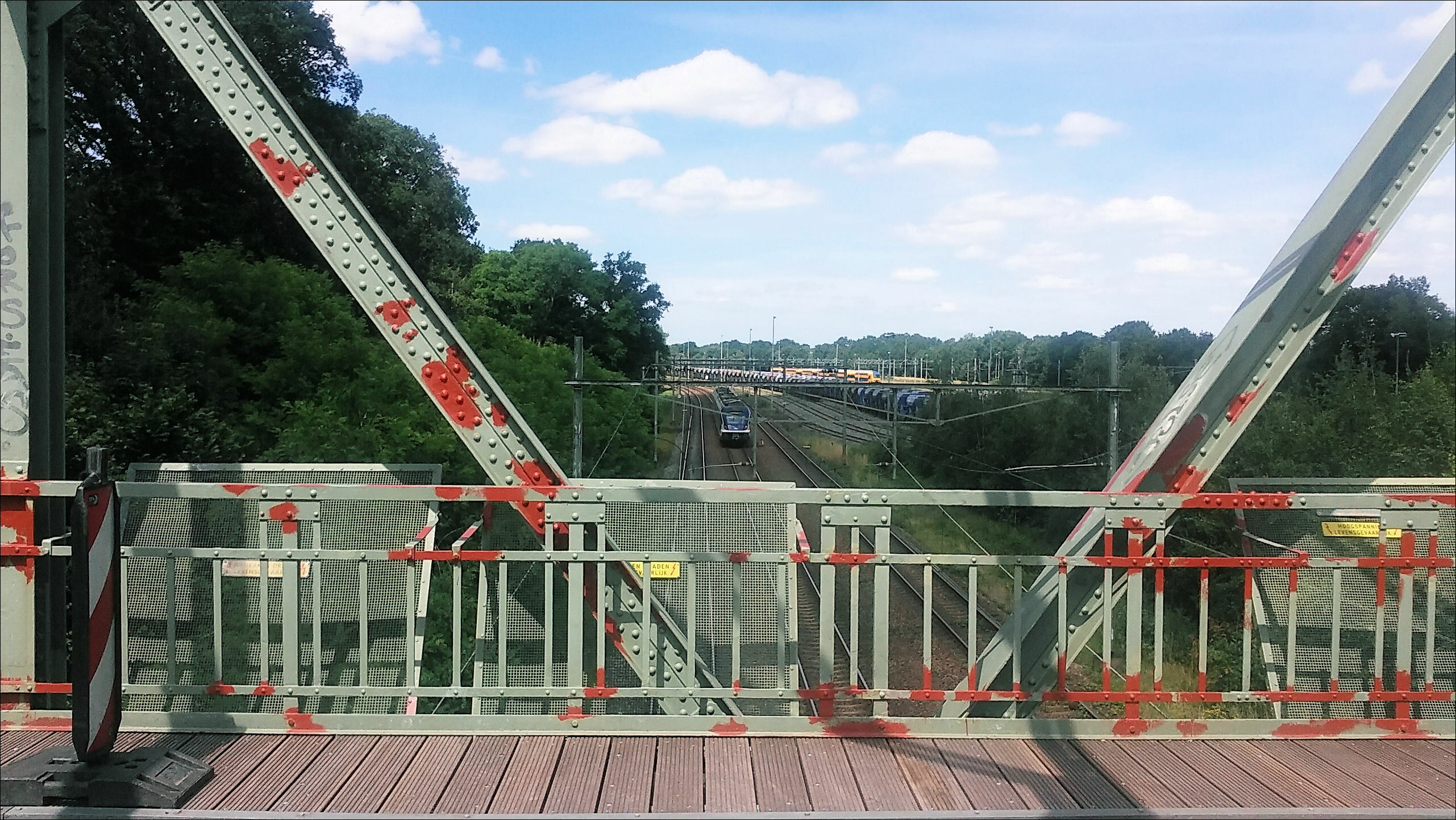

Van prutsen kwam niet zoveel Ik moest in Zuidlaren zijn en omdat het mooi weer was ben ik maar op de fiets gegaan. Uiteraard onderweg een klein ommetje gemaakt, het Onner viaduct ligt net niet op de route, maar meer dan een paar honderd meter om is het ook niet.
Het viaduct staat al een poosje in de steigers en je kunt ook wel zien dat men bezig is het honderd jaar oude bouwwerk flink op te knappen. Er is flink met de meniekwast gehanteerd en ook is er nieuwe beplanking op de "trottoirs" aangebracht:
Voor de terugweg koos ik een iets andere route, die voerde door de Esserpolder en ik kon het natuurlijk niet laten even een blik door de tralies van "De Vork" te werpen:
Terwijl ik bovenstaande foto maakte, kwam er een zwarte auto met donkere ramen aan rijden. Die bleef een poosje staan en ik zag de inzittenden, elk met een zonnebril op, met elkaar praten terwijl ze naar mij zaten te kijken. Dat duurde een poosje, waarna de auto keerde en weer wegreed. Prorail heeft bij mij al niet zo'n beste reputatie vanwege hun hekkenpolitiek, maar dit vond ik wel heel sinister; ik verwachtte zo half en half dat er eentje uit zou stappen en, met een hand in de jaszak, mijn fotorolletje op zou eisen.

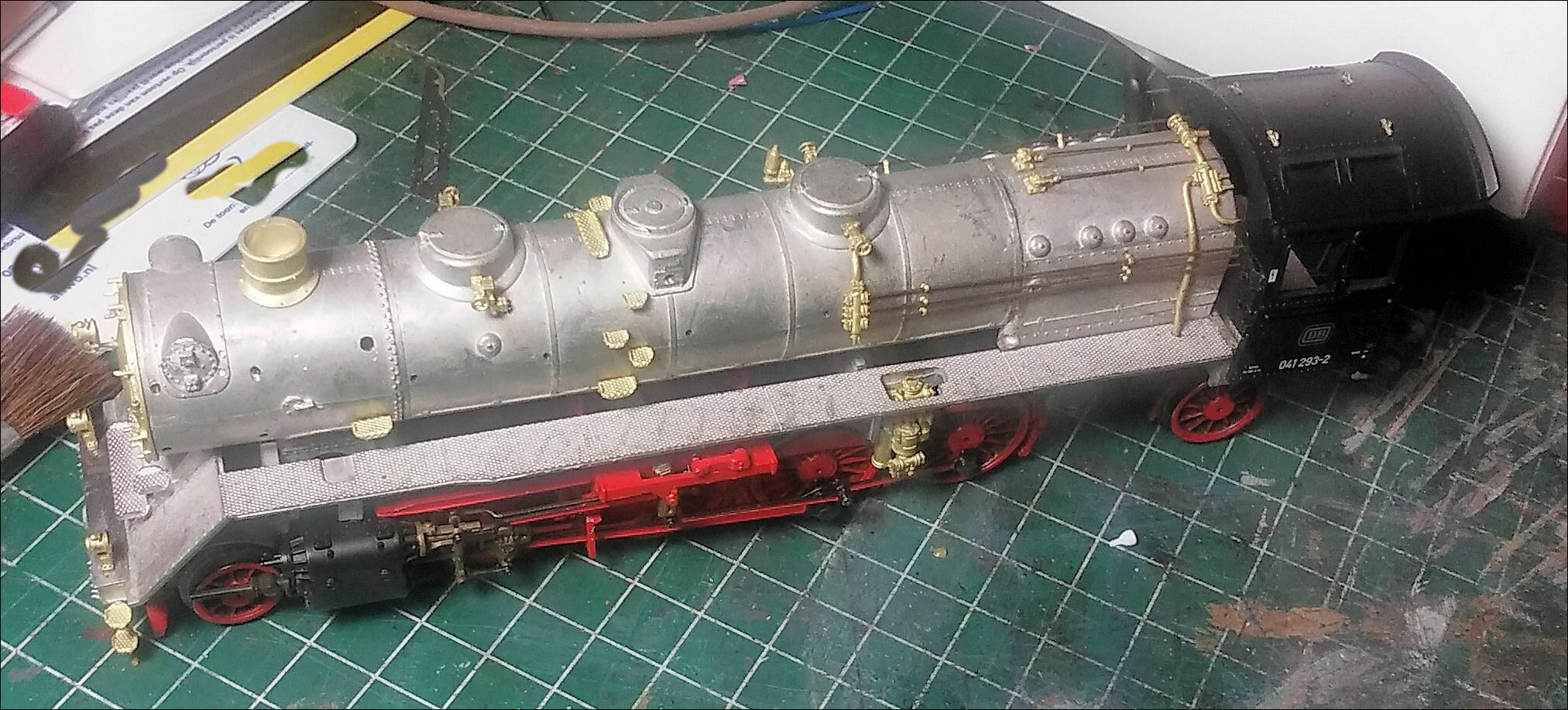

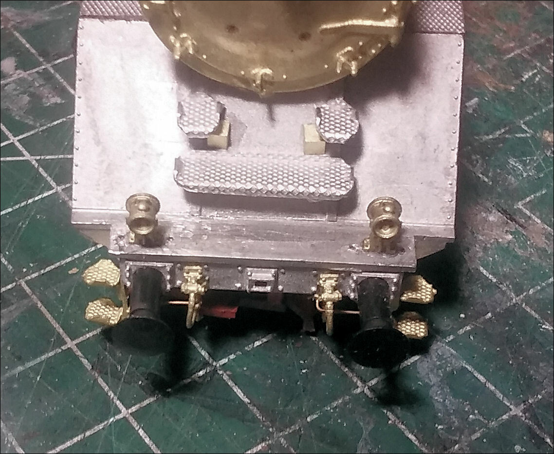

Maar, zoals ik al zei, van prutsen aan de 41er kwam niet zoveel, ook al niet omdat ik eerst nog maar weer eens moet oriënteren op de verdere voortgang, met andere woorden, waar was ik ook alweer en hoe zat het ook alweer?

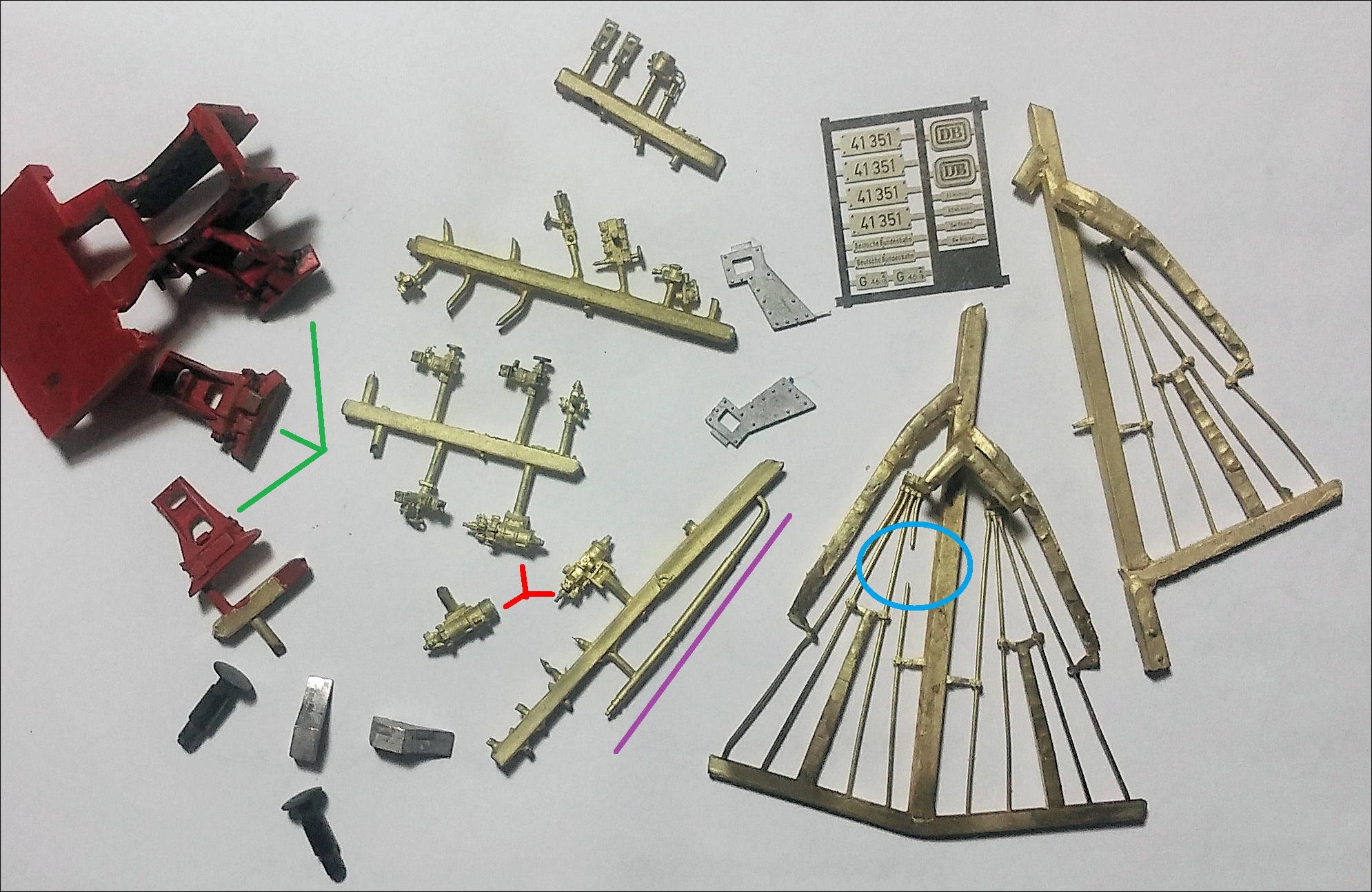

Toen ik de inhoud van het doosje inspecteerde kwam ik bijvoorbeeld drie Lichtmaschinen tegen en evenzovele Indusimagneten. Ook drie sets zandstrooileidingen, maar daar was ik snel achter, eentje is bij het gieten niet helemaal goed uit de mal gekomen:
Het lange ding naast de violette streep is de leiding die tussen voorwarmer en Speiseventil thuishoort. Bij de laatst uitgebrachte 50er (70255/70256) heeft Roco die leiding om de één of andere duistere reden weggelaten...

Foto’s gistermorgen genomen vanaf de ‘diepladeroverweg’ Noorderzanddijk. Op de voorgrond het hoofdspoor van Staatslijn B (van Harlingen tot de grens met het Koninkrijk Hannover).
