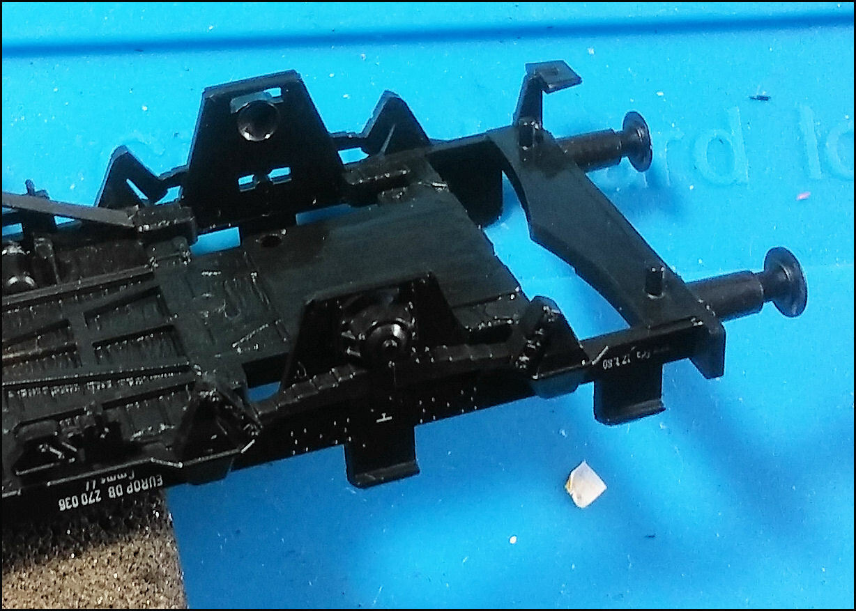

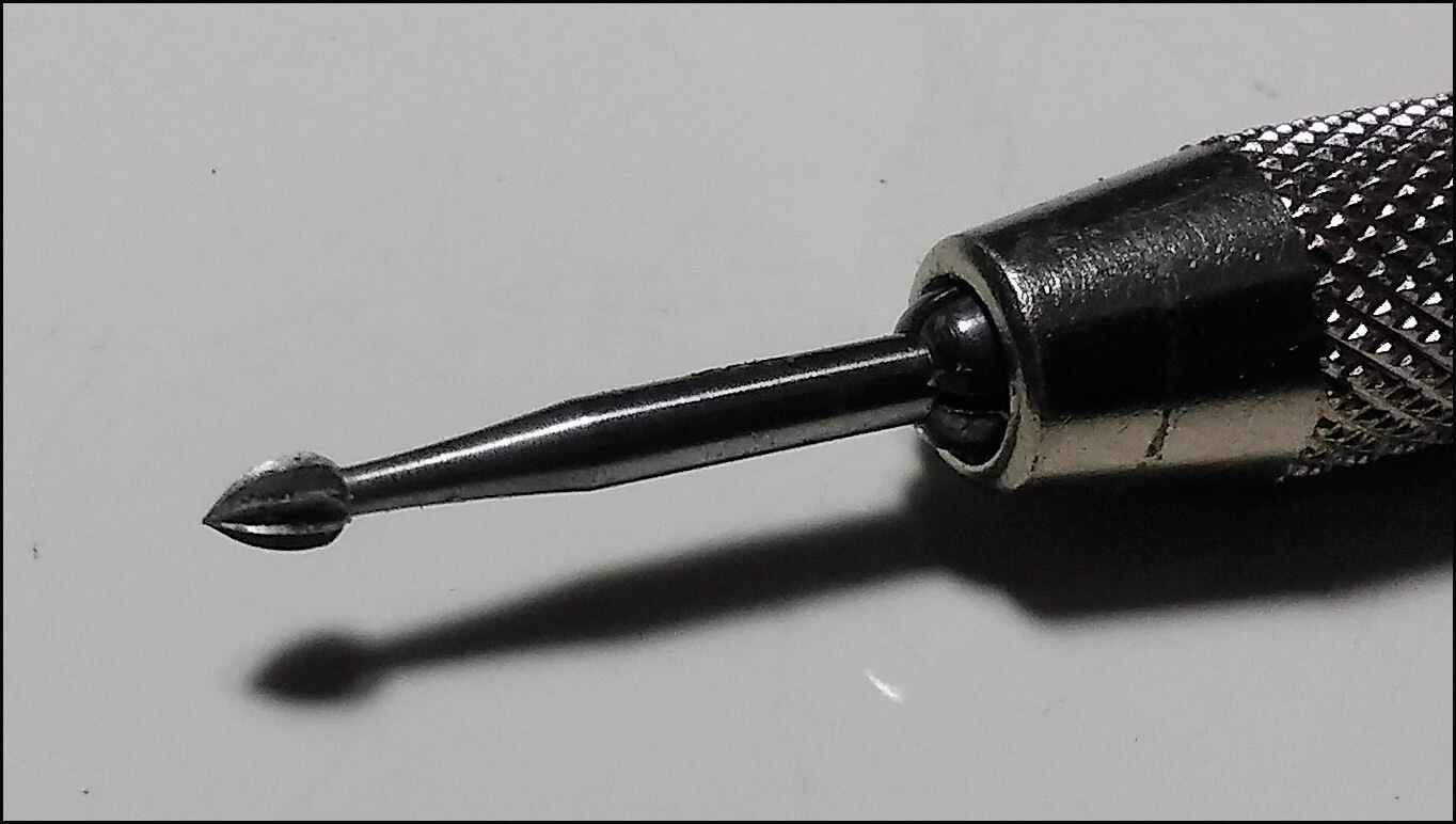

Ik heb deze halfdiepe "potjes" opgeboord met met een soort kegelvormig freesje:
...zodanig dat de as wel voldoende ruimte heeft, maar er niet in rond kan zwabberen.
Zodra ik de messing lagertjes in huis heb, ga ik de aspot nogmaals te lijf, maar dan met een kogelvormig freesje, zodat er dan een gaatje van 2mm diep en 2 mm wijd ontstaat. Daar moet het messing lagertje dan in passen (even fixeren met een drupje CA of 2K-lijm).

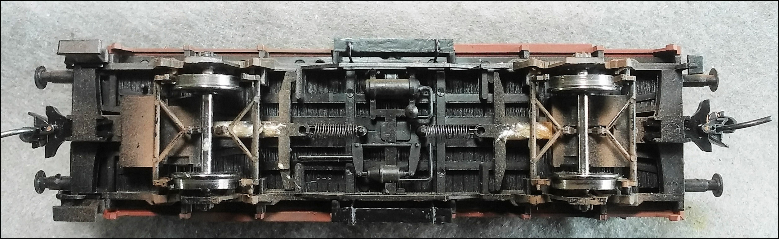

Nummertje drie op het lijstje met te versmallen onderstellen is een Gms54 van Roco. Hoewel Carstens schrijft dat het model nog van Röwa stamt en het onderstel veel te breed is, lijkt me dat laatste juist wel mee te vallen; het is beduidend smaller dan dat van de Gmms44 en de Gmmhs56, maar iets breder dan dat van de Gmhs53.
Zoals je ziet zijn hier de assen ook niet in zo'n "binnen-ashouder" gelagerd. Zou je dit chassis willen versmallen, dan zou je dus ook de ruimte voor de assen in de "originele" aspotten moeten verdiepen. De vraag is of daar wel vlees genoeg voor is. Afgezien daarvan zal ook de ruimte tussen ashouder en wiel kleiner worden, met het risico op aanlopen.

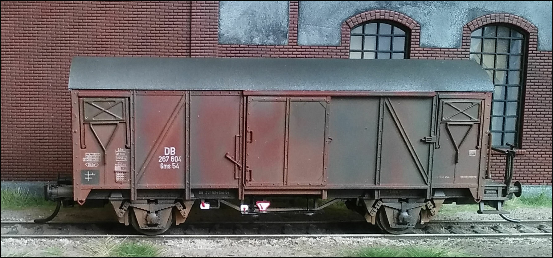

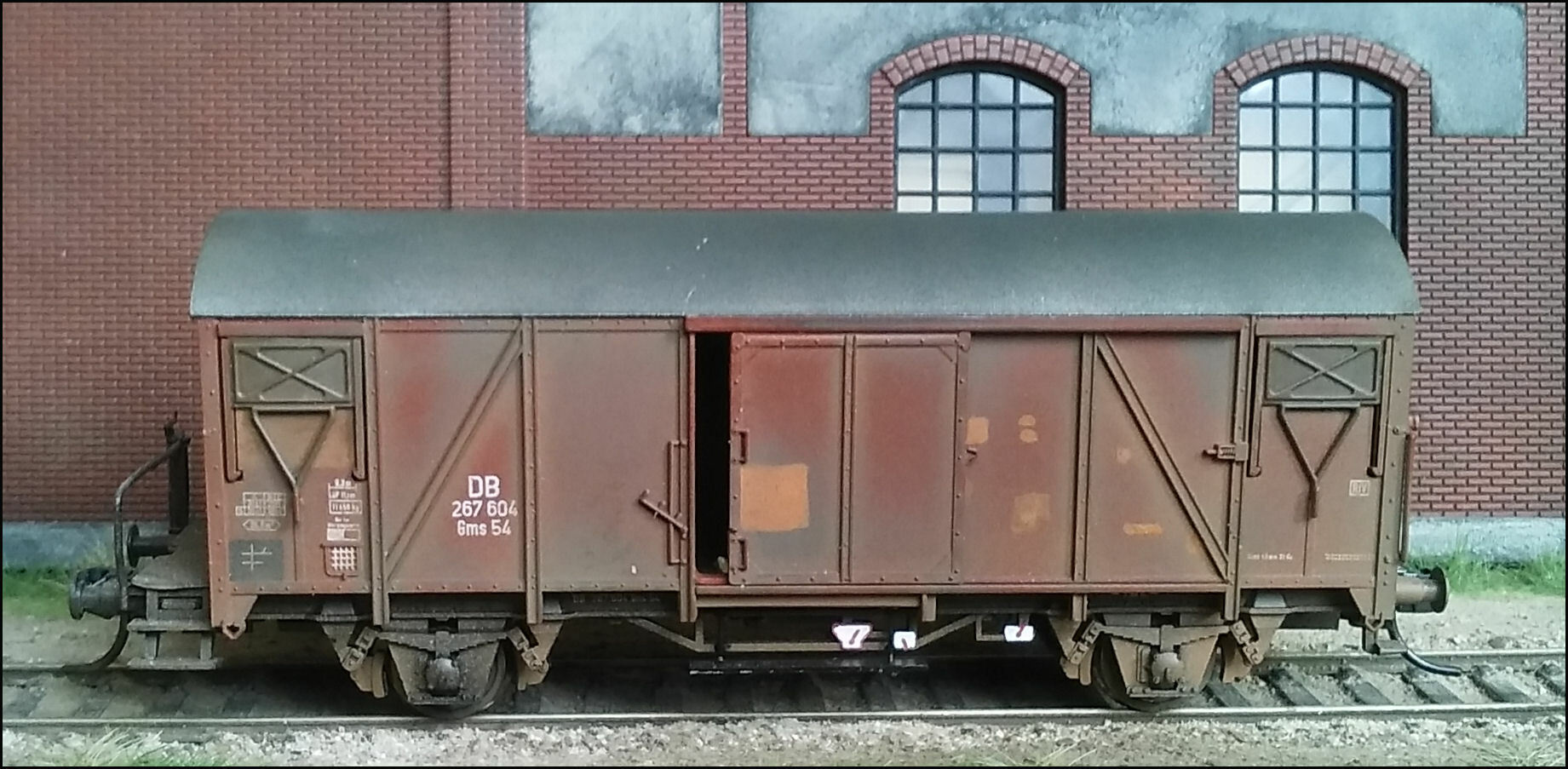

Dat alles in overweging nemende komt de mogelijkheid in beeld om de wagen zo te laten en eventueel alleen de verwering overnieuw te doen. Zoals die nu is, is het het resultaat van een actie van zo'n twintig jaar (of meer) geleden.

Jan, die verwering is supergeslaagd. Niks meer aan doen en op naar het volgende project 😋

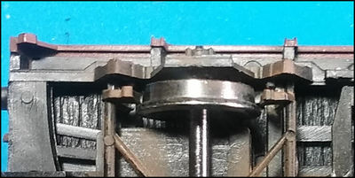

In 18819 heb je het over eventueel aanlopen van de wielen
Maar in18807 zitten de wielen bijna tegen de aspotten aan
