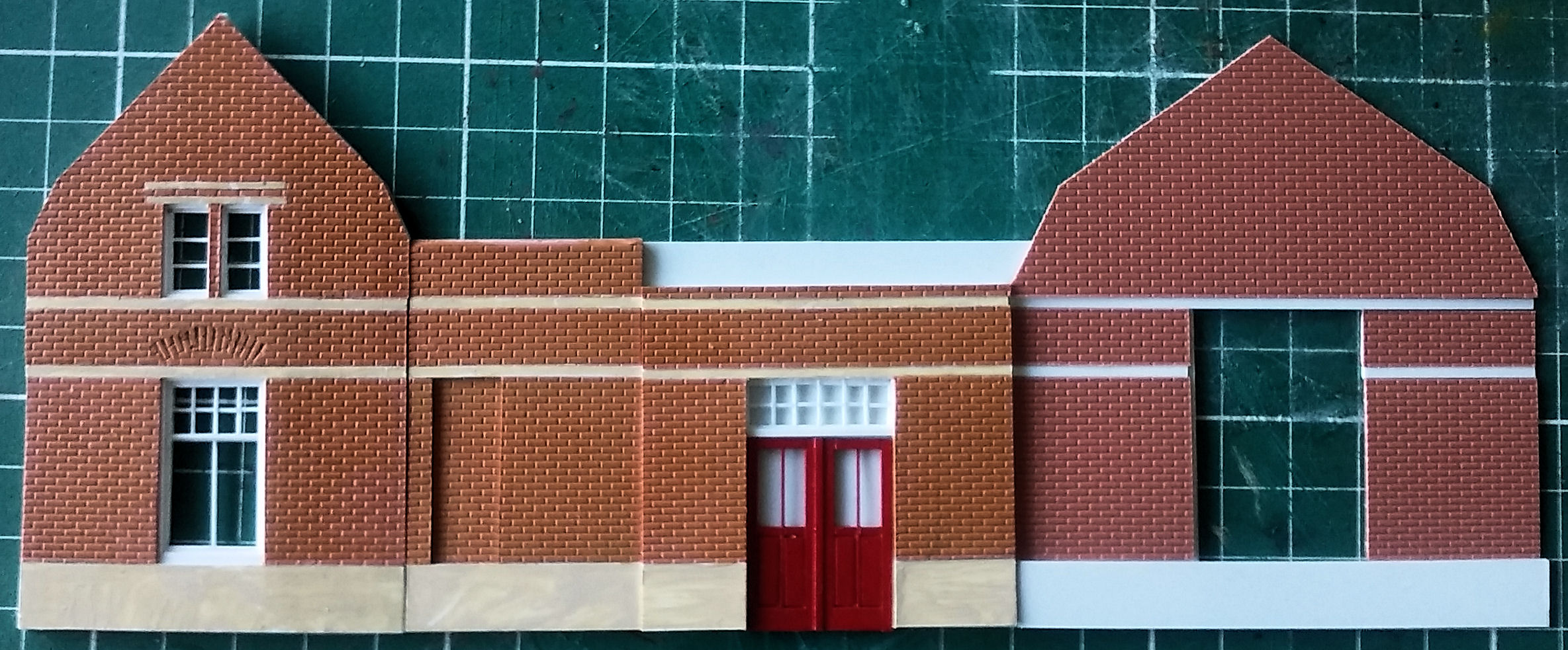

Nog een lopend project (om precies te zijn project 207):
Het volgende -ook nog steeds lopende- project, project 471, valt eigenlijk niet tussen 083 en 338, maar vooruit:
Drukdrukdruk.

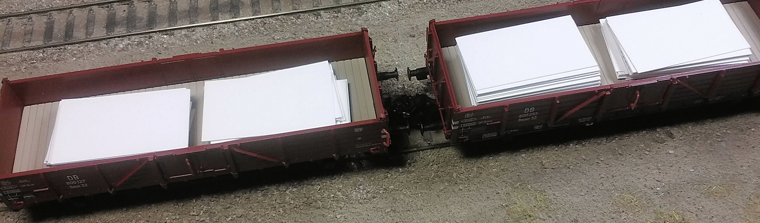

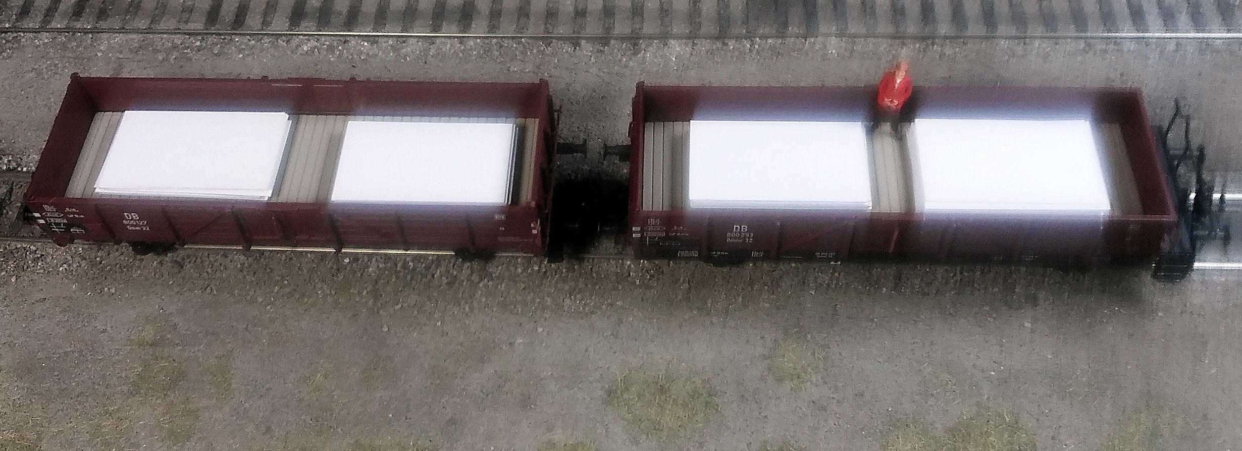

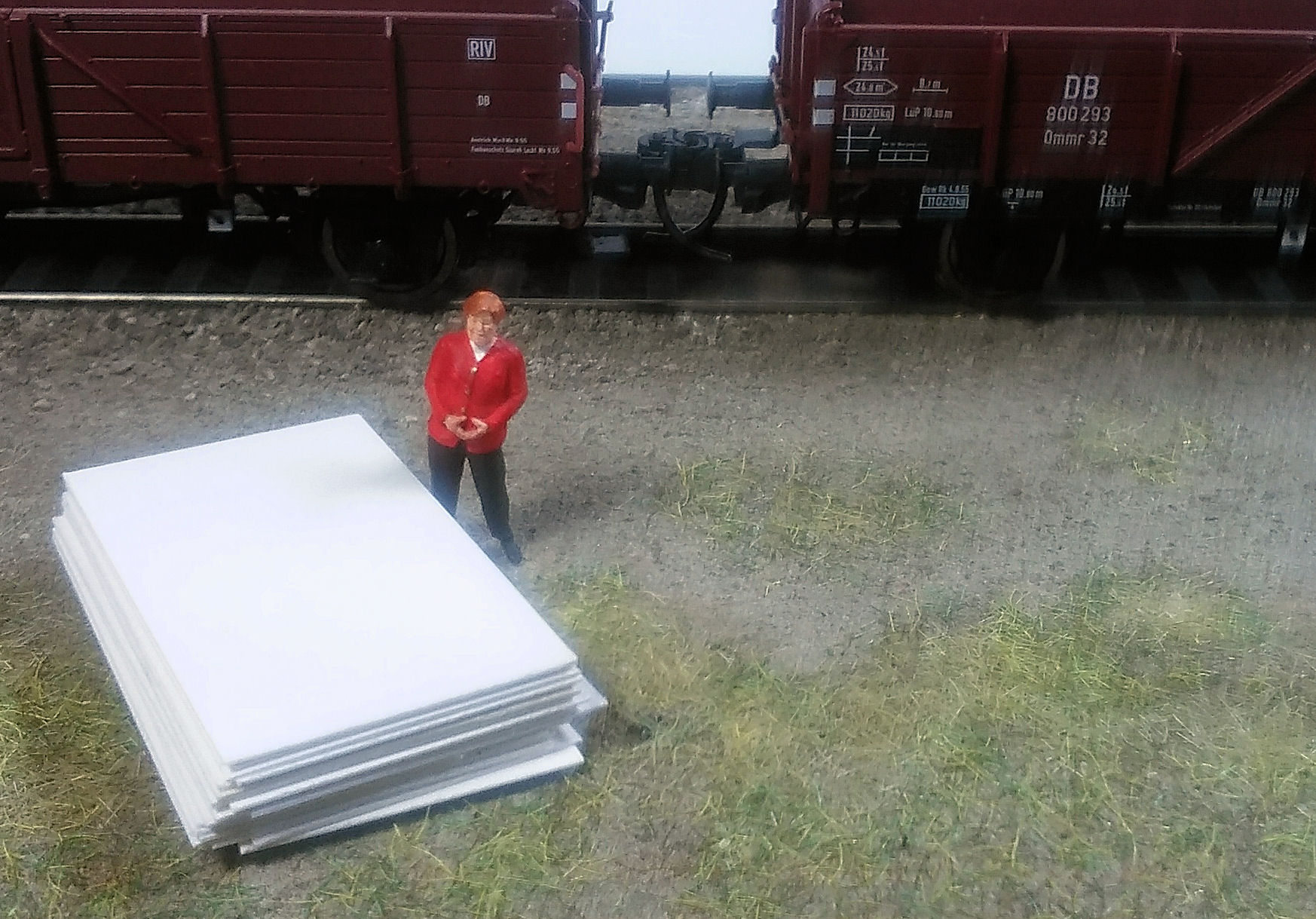

Voor de Linzen heb ik een A4tje dun karton aan stukjes gehakt, met de afmetingen 20 x 35 mm. Die stukjes heb ik in vier stapeltjes verdeeld, wat per stapeltje een hoogte van 5 millimeter oplevert.
35 x 20 x 5 mm is omgerekend 3,045 x 1,74 x 0,435 meter oftewel zo'n 2,305 kubieke meter.
Zou het materiaal staal zijn, dan zou het gewicht van elke bundel 2,305 x 7800 kg = 17.959 kg zijn, zeg zo'n 18 ton.
Dan zijn twee stapeltjes wel wat veel voor een Linz, geloof ik.
  • Berichten: 15447
« Reactie #12475 Gepost op: 08 March 2017, 22:15:31 »
De band open wagens van SC cs even raadplegen leert dat de Omm(r) 32 (Linz) een Tragfähigkeit heeft van 29 ton (althans, die met de Außenlangträger, de ander, met de Fischbauchlangträger, kan 25,5 t hebben).
Mijn stapeltjes bestaan uit 16 plaatjes elk, als zo'n stapeltje staat voor 18 ton, dan staat elk plaatje dus voor 1,125 ton. Haal ik per stapeltje zes plaatjes weg, dan hou ik dus aan (verondersteld) gewicht dik elf ton over. Keer twee is dat nog ruimschoots onder de Tragfähigkeit van een Fischbauchlinz.
Ik weet het, het zou meer kunnen zijn, maar dat hoeft natuurlijk niet.
Tijd voor een lik verf, mijn camera kan niet goed overweg met dat wit, geloof ik.
jerrytrein
  • Berichten: 5941
« Reactie #12476 Gepost op: 08 March 2017, 23:04:13 »
Ze komen toch wat hoger
op de bodem zeker de balkjes om een vork of ketting er onder te krijgen
en tussen elke plaat zeker 2 stroken fineer
Licht het al snel op hoogte van de borden
  • Berichten: 15447
« Reactie #12477 Gepost op: 09 March 2017, 11:18:52 »
De stapels komen wel op balkjes te liggen. Maar de staalplaten zelf komen gewoon op elkaar gestapeld, zonder afstandshouders.
Wel denk ik er over wat dunner materiaal te gebruiken in plaats van dit toch wel ietwat dikke karton.

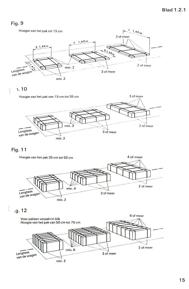

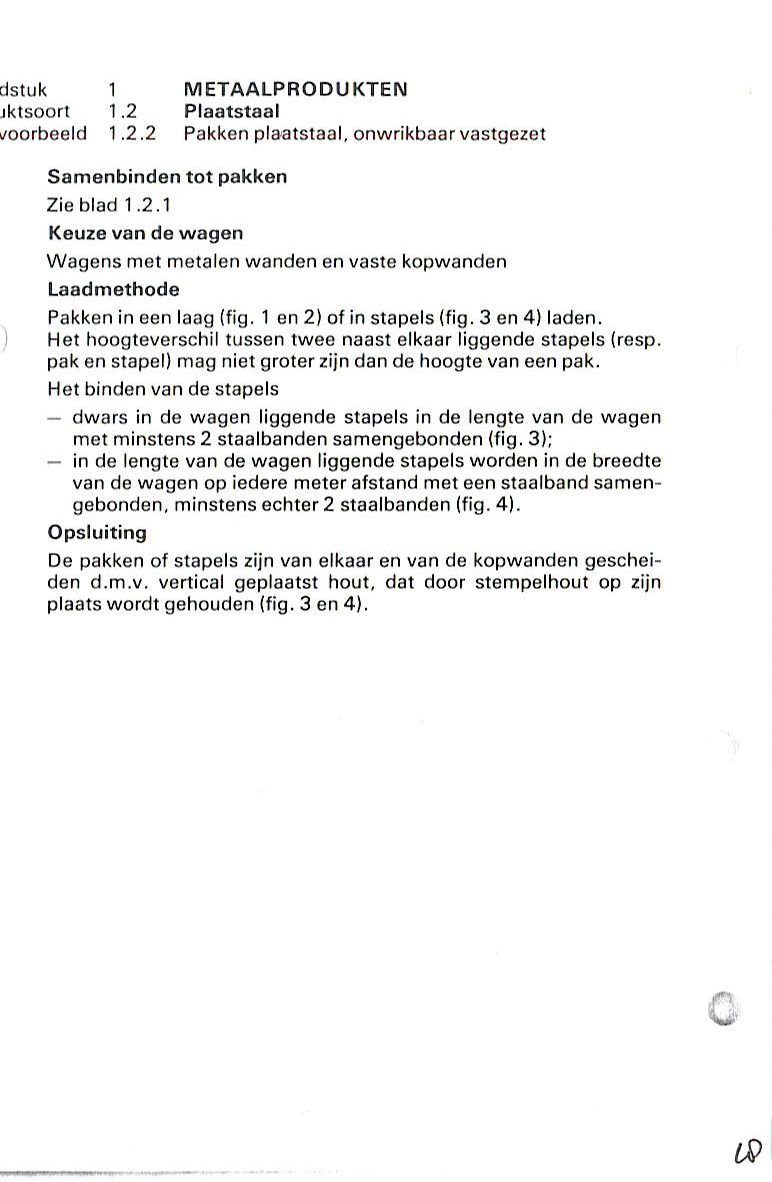

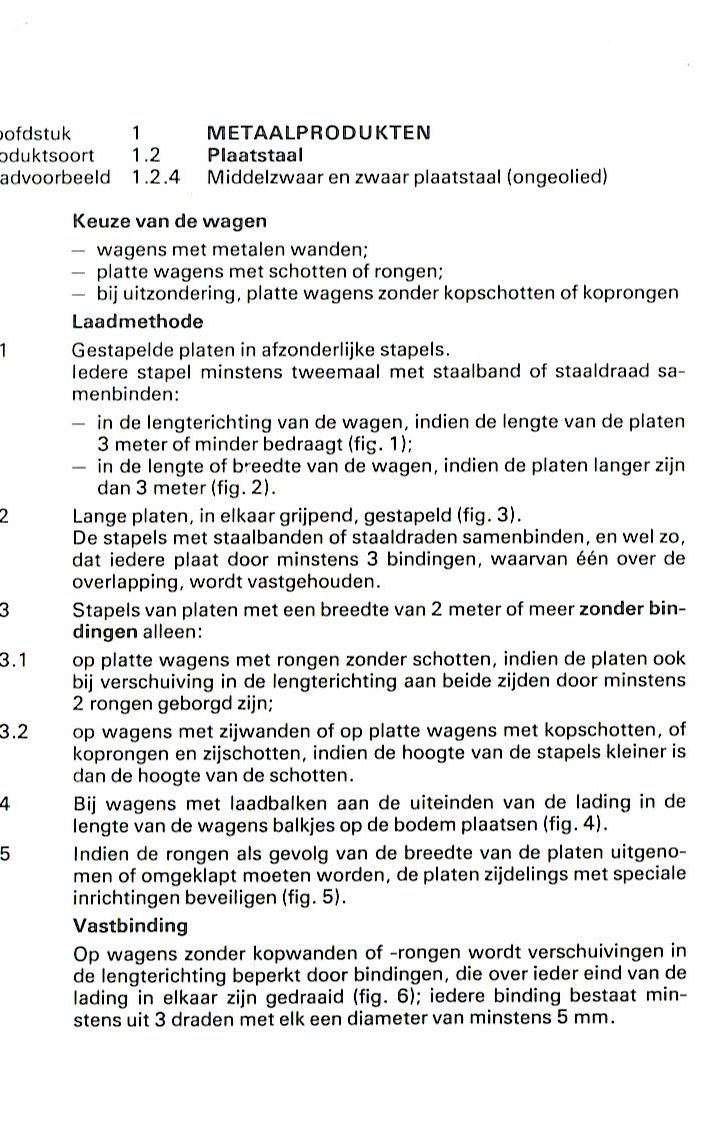

« Reactie #12478 Gepost op: 09 March 2017, 13:02:48 »
  • Berichten: 15447
« Reactie #12479 Gepost op: 09 March 2017, 14:14:55 »

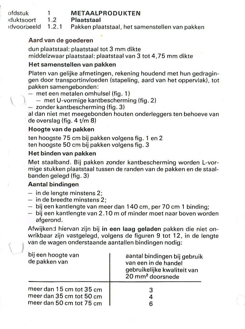

Dat is interessante info, Hans.  (y)
Zou je ook kunnen zeggen van wanneer die aanwijzingen stammen? Ik heb namelijk het idee dat er in de loop der tijd wel eens iets veranderde.
Een vraag die bij mij leeft is bijvoorbeeld deze: vanaf wanneer kwam die "staalband" in gebruik?
Met andere woorden: was dat er al in de zestiger jaren? Zoiets namaken lijkt me wel leuk, maar ik zou er verdrietig van worden als ik er achteraf achter kwam dat ik (alweer) een anachronistische adder zou hebben gefokt.
