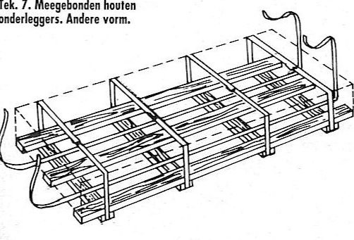

Staal band is al heel oud
Anders met ketting sjorren
En het lijkt dat dit uit sleutelspoor komt
Ik weet niet of dat ook bij de duitse spoorwegen zo was
Heb eens gelezen dat voor internationaal transport er aan vullingen waren voor (sommige) goedren transporten
Misschien bij fremo wat te vinden of op stummi vragen
voorstaal plaat kan je ook dik teken papier nemen
Zal redelijk dik lijken (met de hand van een preiser erbij

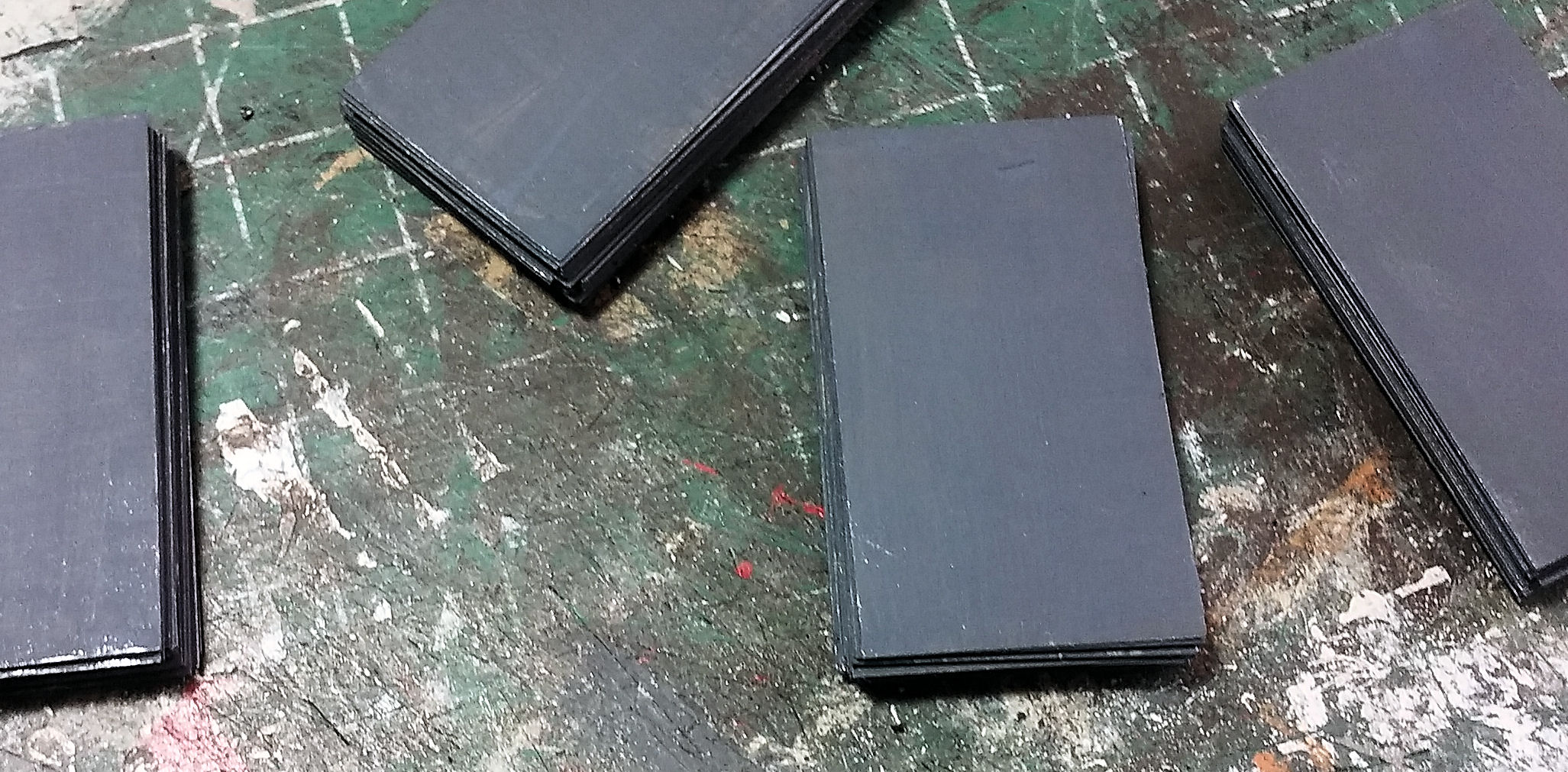

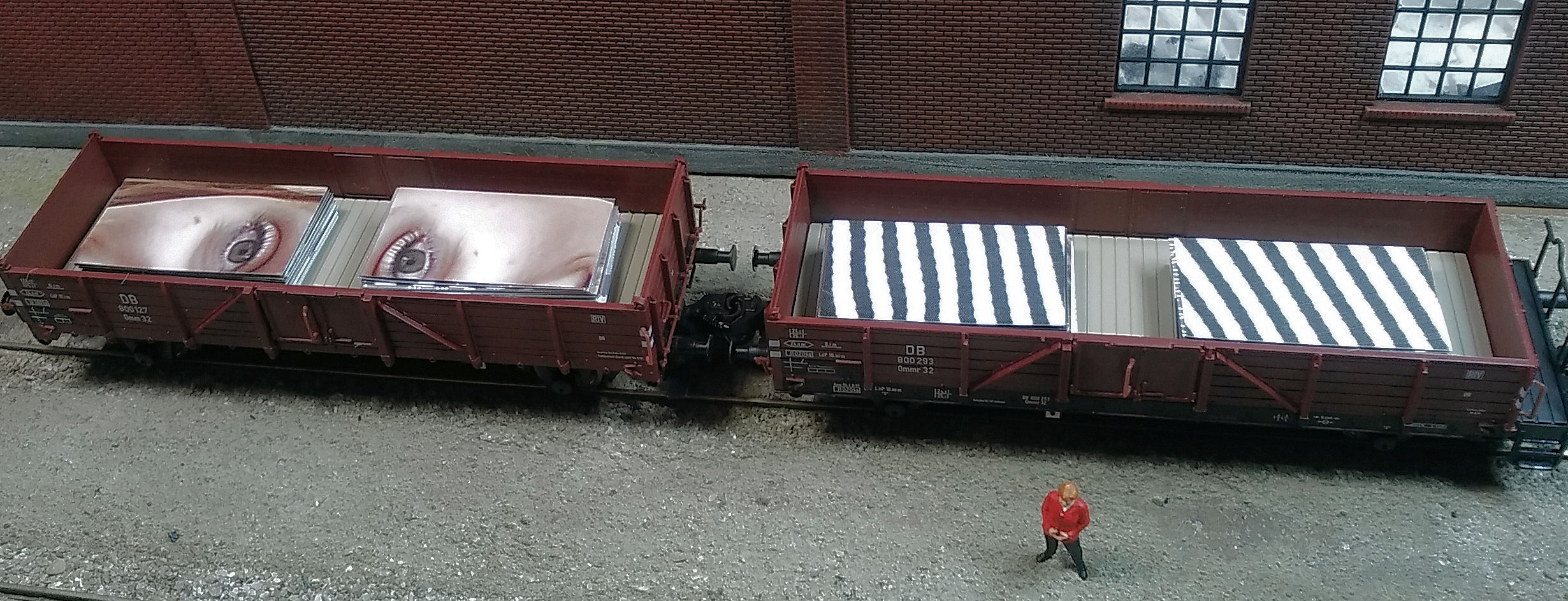

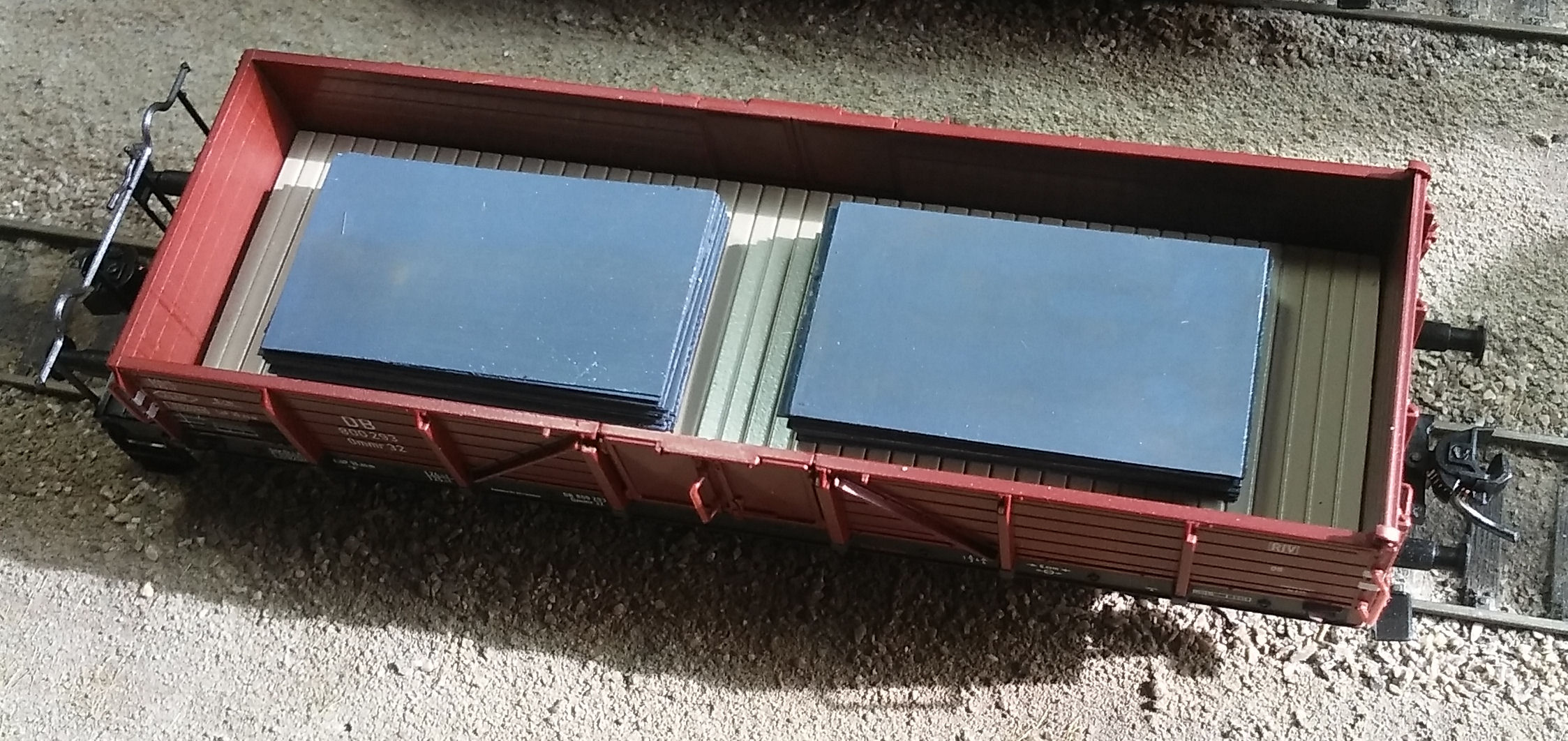

Ik heb het even iets anders aangepakt. In de oudpapierbak het één of andere tijdschriftendingachtig iets opgezocht, en daar de omslag van afgescheurd en in stukjes geknipt. Leuke bijkomstigheid: ik heb nu een wagen met ogen en eentje met... euh, met zebra.
  • Berichten: 15452
« Reactie #12486 Gepost op: 10 March 2017, 17:09:50 »

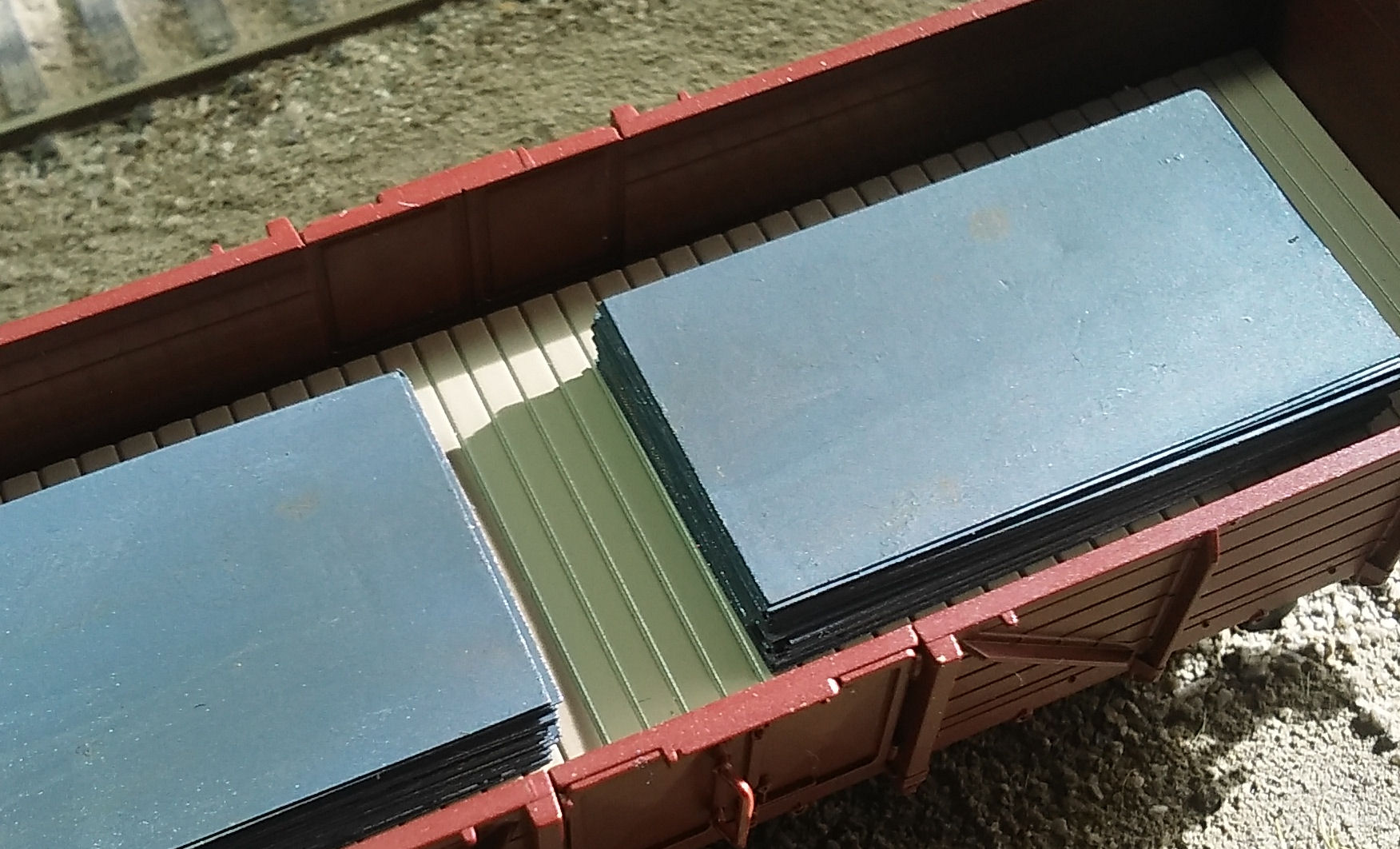

Zo, de zebra is het (staal)grijs voor ogen geworden:
Als de verf goed droog is nog even heel subtiel met een beetje fusil droogkwasten en dan, als ook dat door en door droog is, een hééééél lichte wash aardebruin erover, zodat er een waasje -maar ook niet meer dan dat- van roest ontstaat.
Tegen die tijd hoop ik er uit te zijn wat die staalbanden betreft, waarmee de pakketten dan 'samengebonden' zouden moeten worden. Als dat doorgaat, moeten die nog gemaakt worden (niet vergeten op de hoeken schutvellen te leggen), en tenslotte moeten de houtjes van Jerry er nog onder komen te liggen, zodat het wat makkelijker is om er een strop onderdoor te halen.
En dan, dames en heren ook, hebben we mooi geweatherde pakketjes staalplaat in een overigens blinkend nieuw wagonnetje liggen.
Zullen we daar dan ook nog maar even iets aan doen dan?

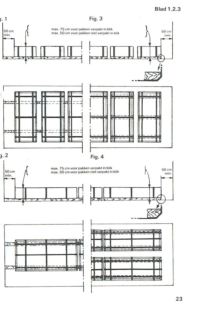

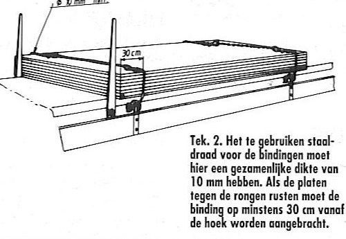

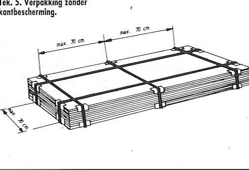

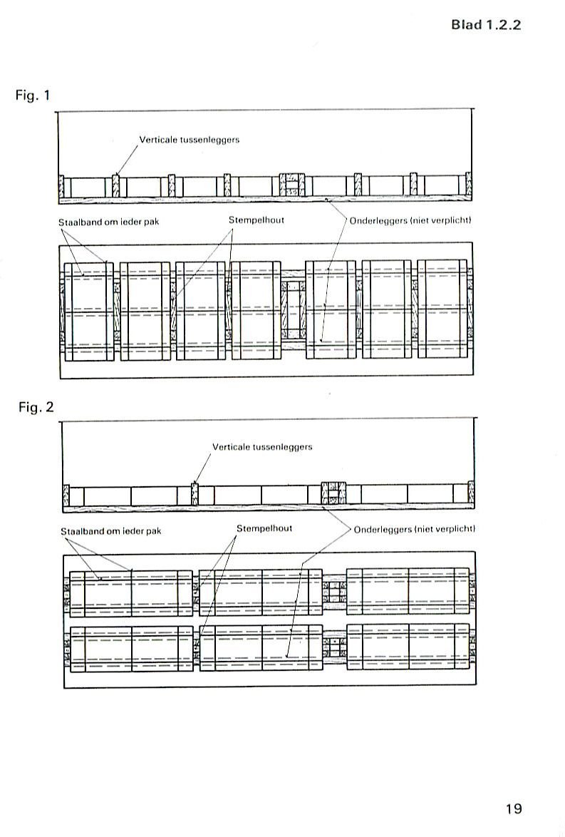

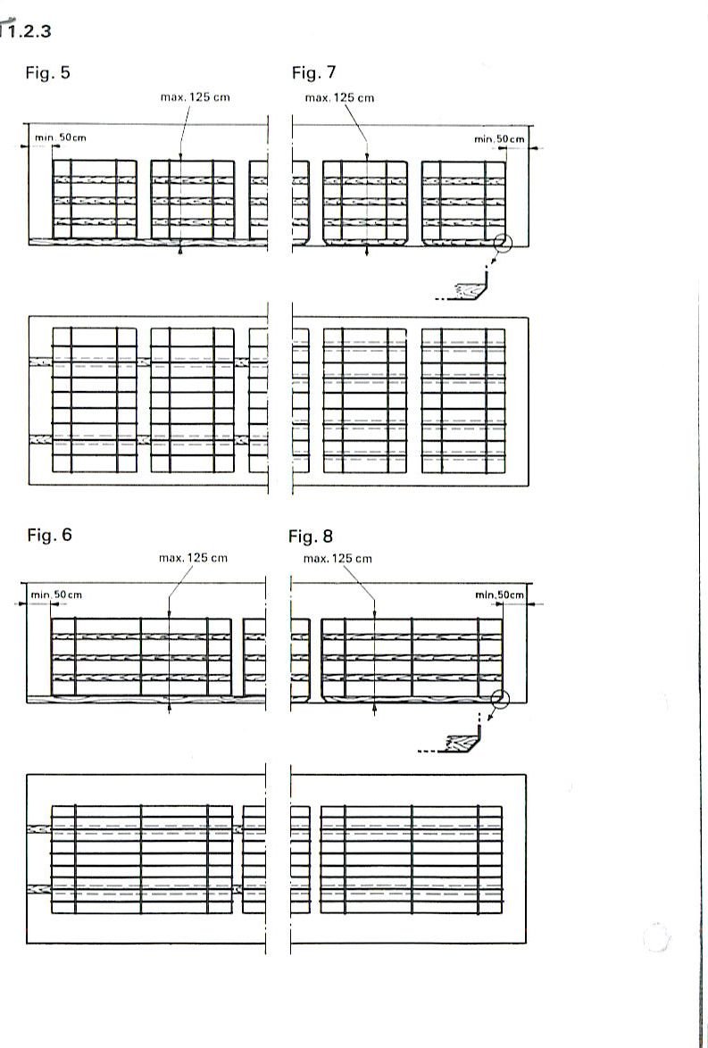

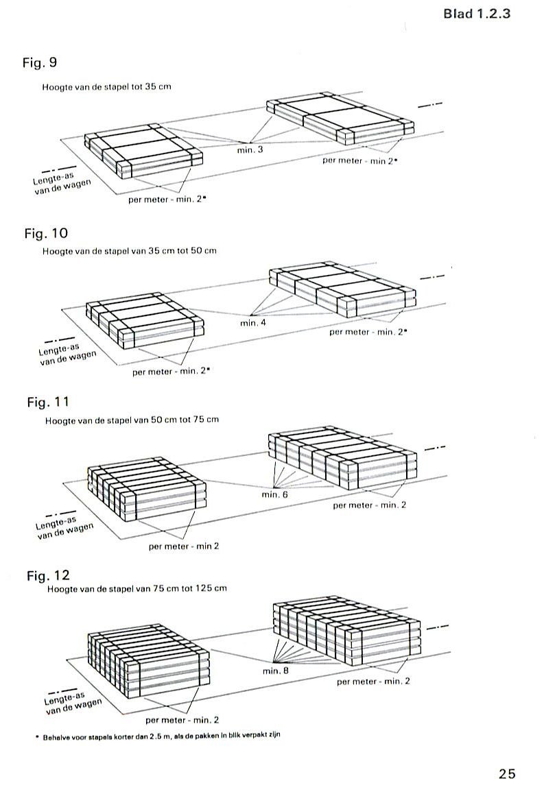

Dubbel vier jij wil dis pakketjes maken?
url=https://images.beneluxspoor.net/bnls/V08.jpg][/url]
Deze voorschriften komen uit de periode 70-80 van de vorig eeuw
  • Berichten: 15452
« Reactie #12488 Gepost op: 10 March 2017, 17:57:30 »
Inderdaad, zoiets. Of in elk geval een vrije interpretatie daarvan, analoog aan een afbeelding in SC Bnd 3.
Dank voor de plaatjes, die kunnen mooi als oriëntatiehulp dienen.  (y)

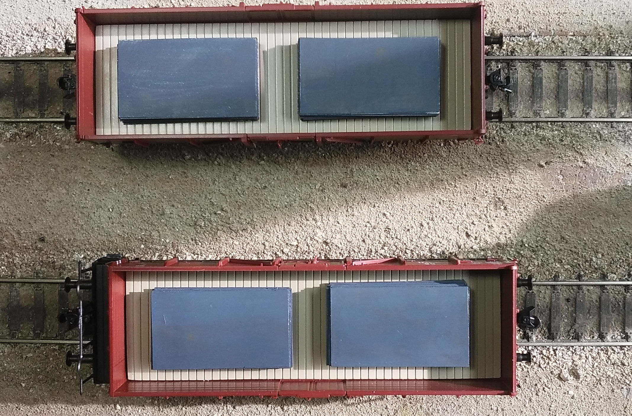

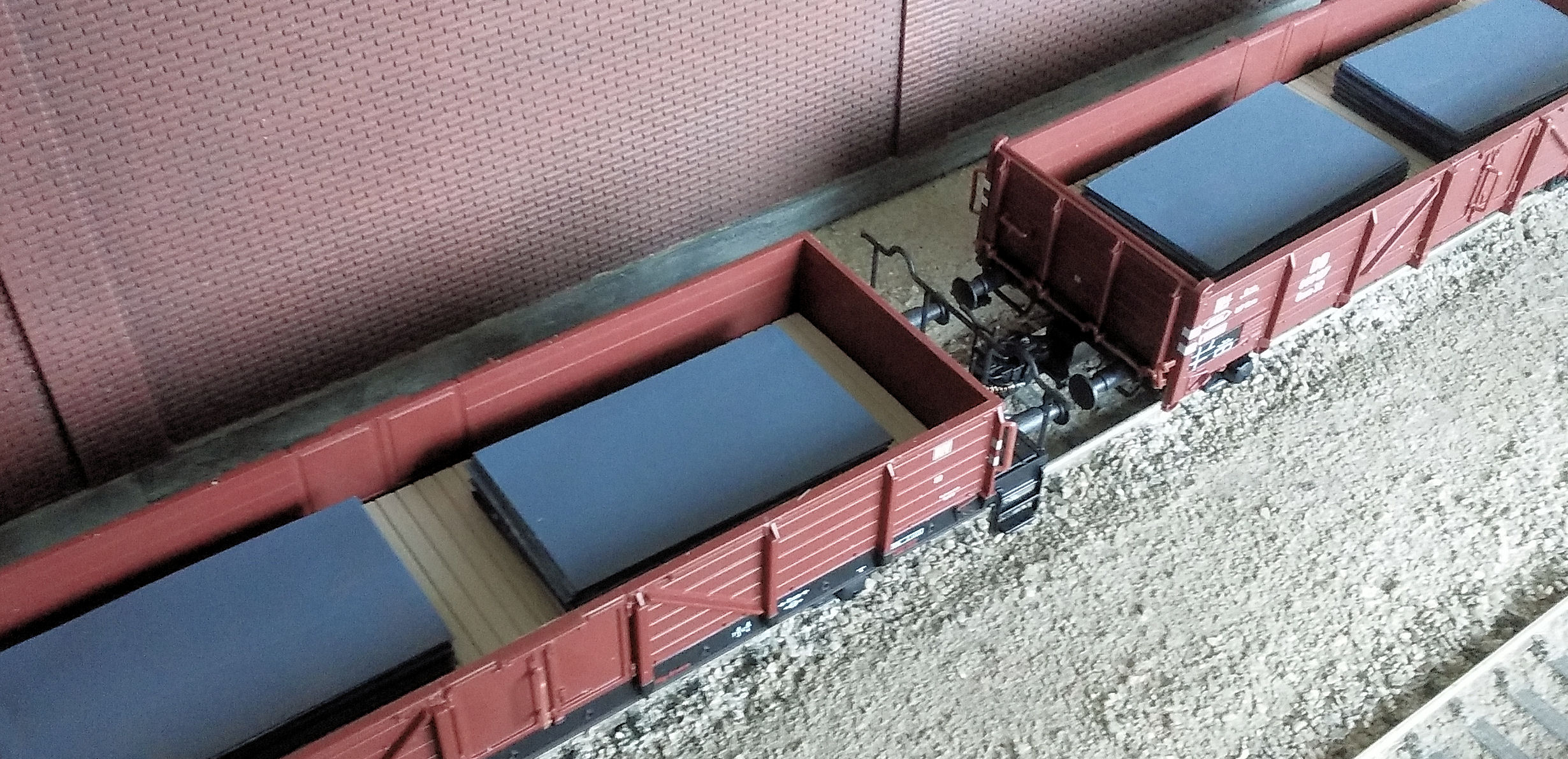

Ik geef het onmiddellijk toe: het waasje roest is wel héél erg subtiel.
  • Berichten: 15452
« Reactie #12490 Gepost op: 11 March 2017, 14:41:33 »
Na iets minder subtiel te werk gegaan te zijn is het resultaat als volgt:
Met de neus d'r bovenop:
En ietsje verder weg:
Nou zien hoe ik die staalbanden kan namaken. Op de gok dat die in de zestiger jaren al voor dat doel gebruikt werden...
