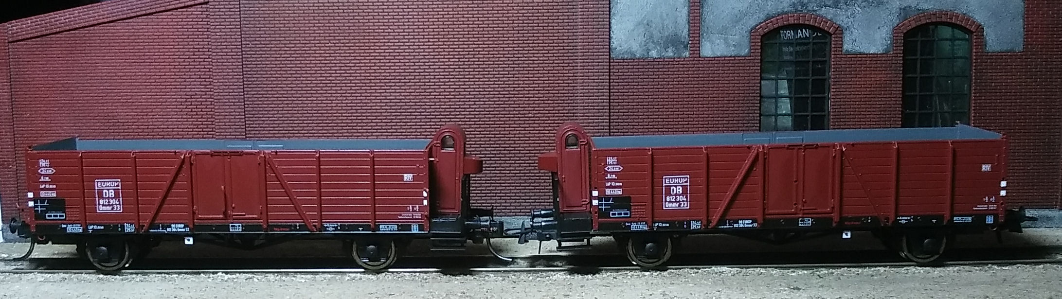

Ja, precies. Vooral niet wanneer zo'n Ommr tot in 1974 op de Duitse sporen heeft rondgereden om z'n sporen te verdienen.
Daarmee valt zo'n type ruimschoots binnen de Lümmelneraner kaders. Zij het dan dat zo'n remmershok ietwat tot de onwaarschijnlijk geachte attributen behoort, maar goed, wie weet kan daar wat aan veranderd worden. Mocht dat mislukken, dan is al in 't voren voor Ersatz gezorgd. Elke ervaren chirurg kan je vertellen dat het scalpel alle kanten uit kan schieten, vooral als je daar even niet op bedacht bent.
Overigens bedacht ik me ook dat er nog een loot aan de stam zich in het Lümmelneraner bestand bevond, namelijk de Xflm 36, die wel iswaar niet gebaseerd op de Ommr33 'Villach', maar op de Ommr 32 'Linz'. Het verschil tussen de beide laatste wordt in feite door de bij de Linz afneembare boordwanden, die ook lager zijn dan die van de 'Villach', waarvan de boordwanden vast zijn en niet afneembaar.
De Xflm 36 is populair gezegd dus eigenlijk een 'Linz' zonder boordwanden.

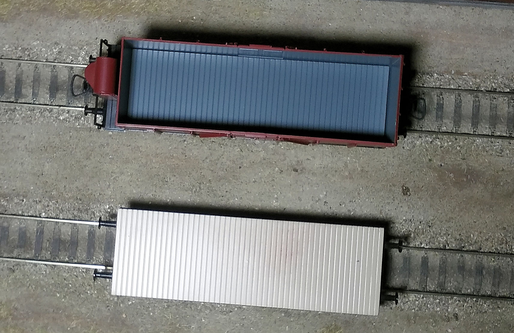

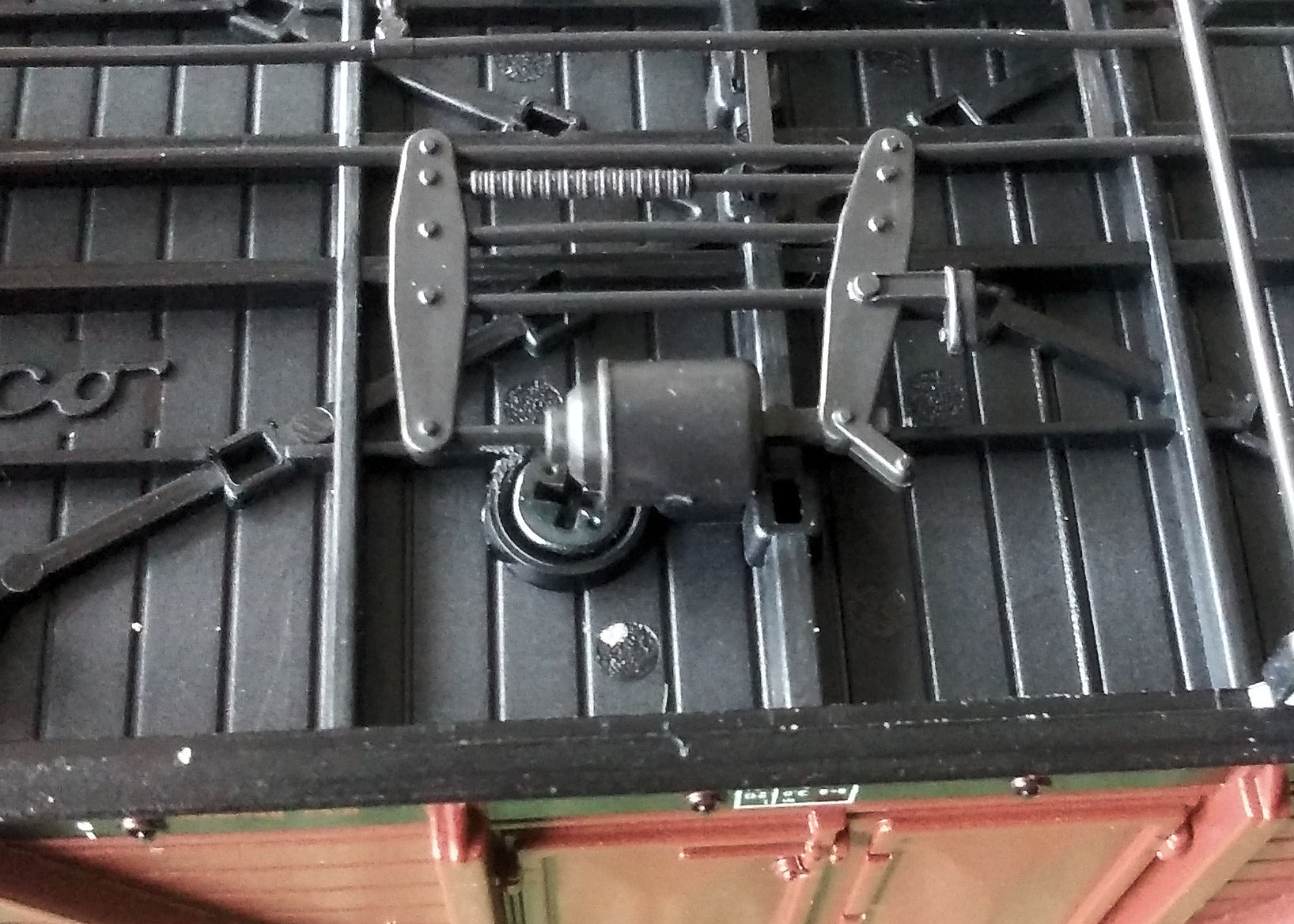

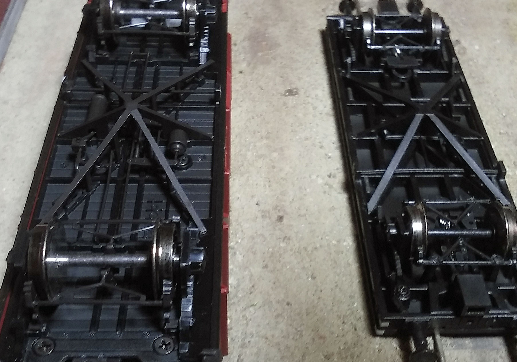

De verwantschap tussen Ommr 33 'Villach' en Xflm 36 is duidelijk zichtbaar: van beide wagens hebben de laadvloeren gelijke afmetingen:
... en van onderen gezien zijn ze vrijwel identiek:

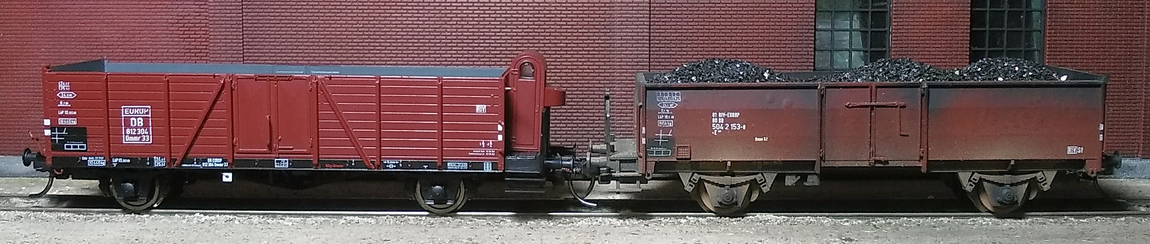

Al is het verschil tussen het actuele Roco-product (links) en het al wat oudere Liliput-model (rechts) wel duidelijk te zien.
Maar ach, zo vaak zit ik niet te gluren of ik al dat spannends ook van onderaf kan bekijken.

dat vooral de rechter liliput de remschoenen op de juiste plek hebben tov de wielbanden
  • Berichten: 15452
« Reactie #12082 Gepost op: 18 December 2016, 09:30:00 »
alweer van t padje af te brengen
Hmm... kwestie van interactie, Floris.

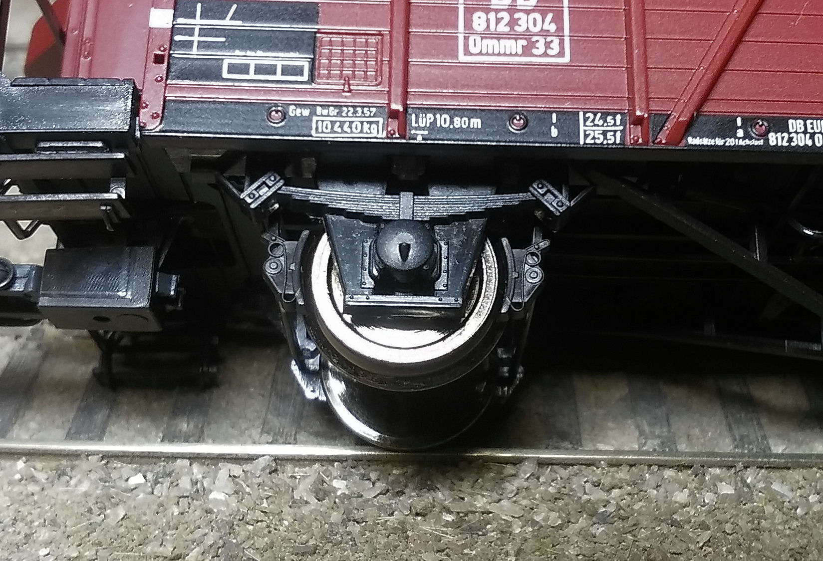

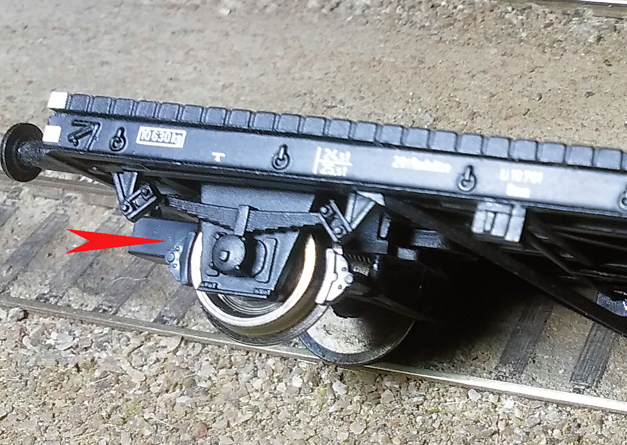

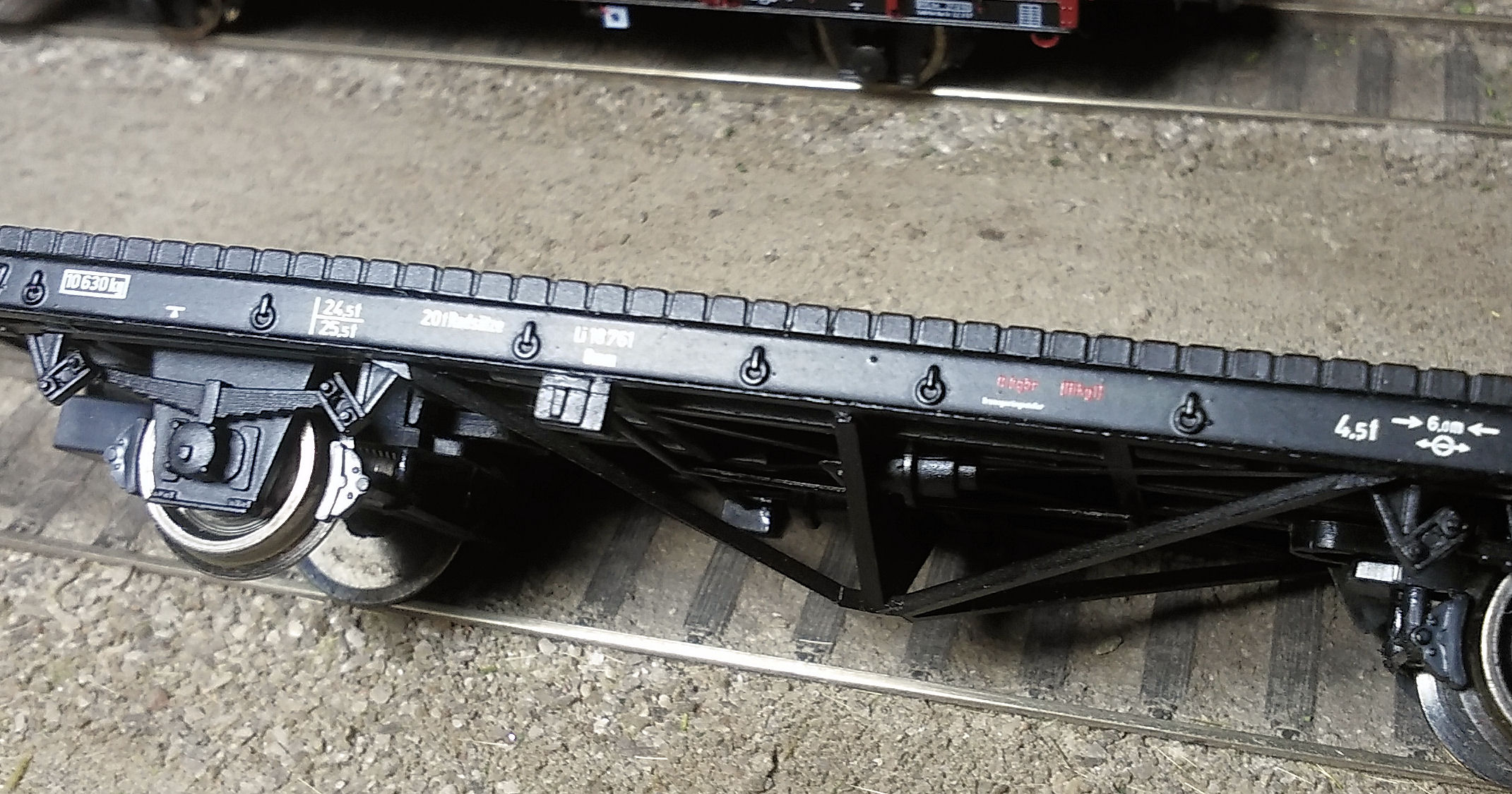

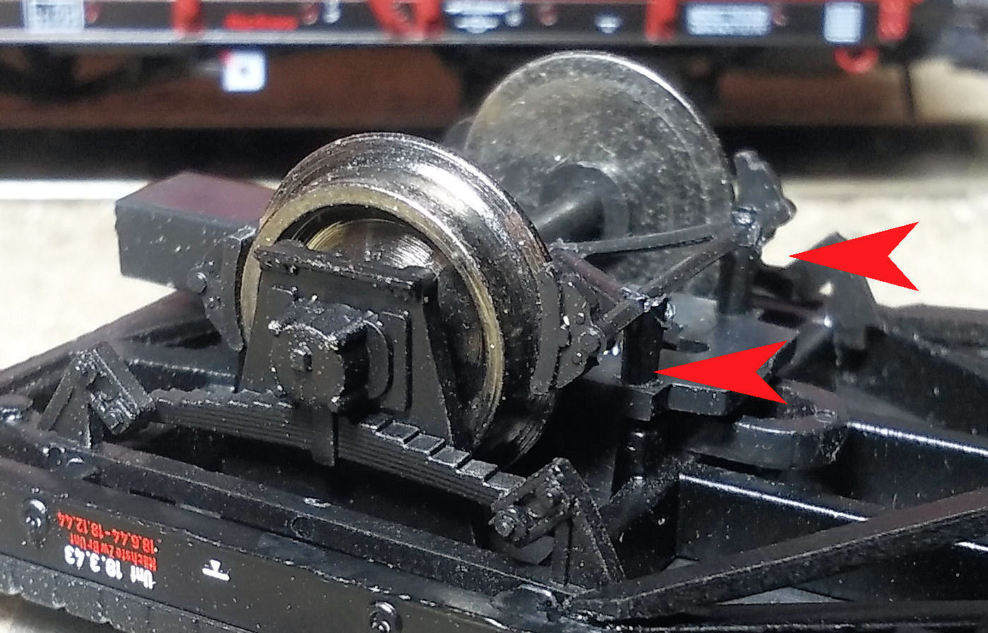

Dat wel, Jerry. Maar er is ook een minpunt: de remschoenen worden alleen in positie gehouden door de triangels, dwz ze hangen als het ware gewoon in de lucht:
Zou dat in het echt ook zo zijn geconstrueerd en er zou geremd worden, dan denk ik dat die remschoenen binnen de kortste keren in het rond vliegen.
Een ander puntje van kritiek wordt gevormd door de laadvloer. Die ligt wel erg dik op het chassis, als je de vergelijking trekt met de tekeningen en afbeeldingen in SCGW Band 5.
Misschien is het op de foto hierboven niet goed te zien, maar ook van de 'Villach' bevinden de remschoenen zich in de juiste positie. Daar komt bij, dat ze door de constructeurs van Roco erg mooi gedetailleerd zijn (vind ik, zeg ik er maar even bij):
Ik blijf er bij, dat Roco met deze nieuwe wagen iets moois heeft neergezet en ik hoop dat er meer van dit moois gaat volgen.

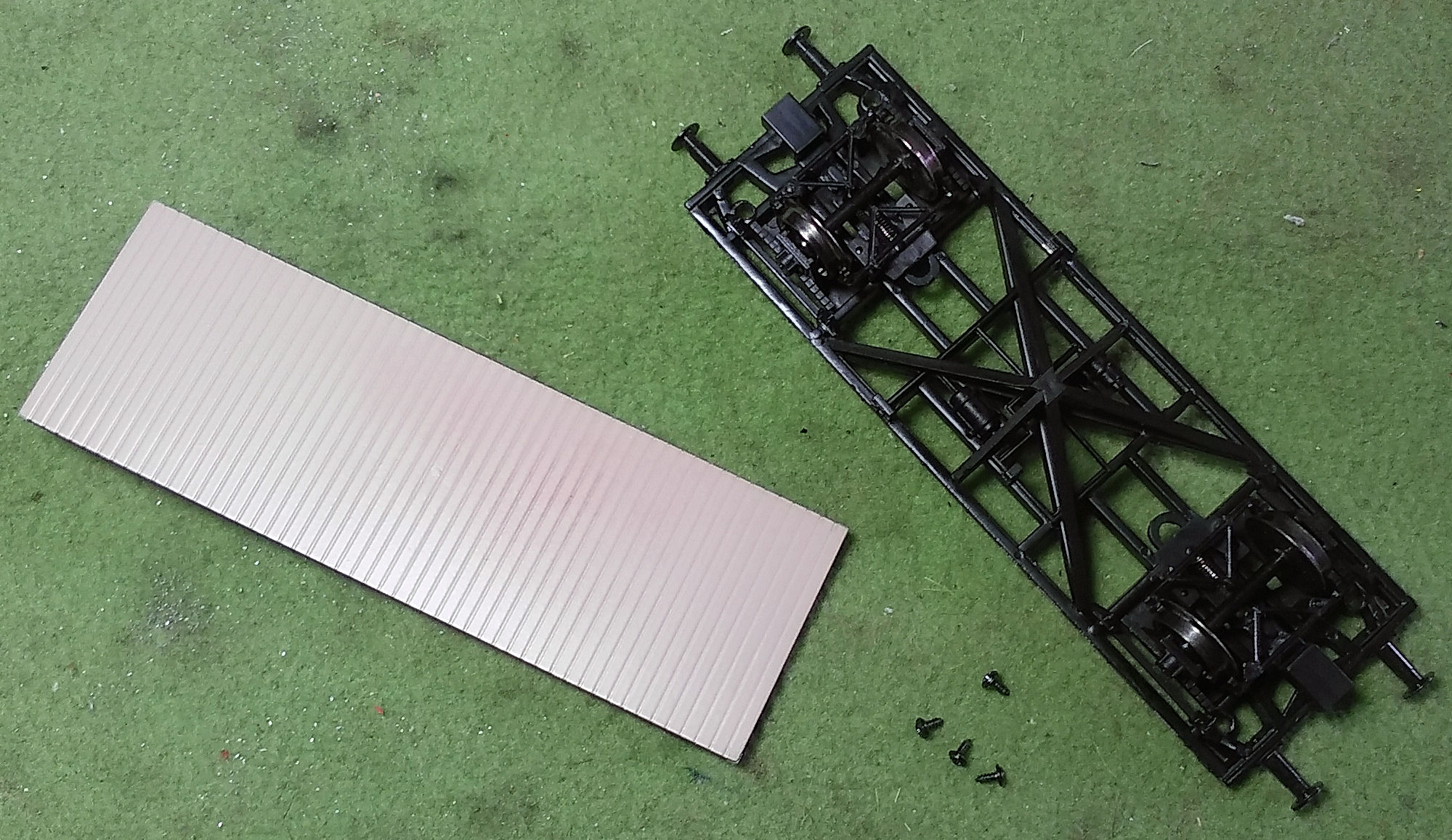

De demontage van de Liliputwagen heeft niet al te veel voeten in de aarde, en leent zich daarom prima als opwarmertje voor de, naar verwachting, iets grotere klus "Roco-Villach".
In dit (Liliput) geval een kwestie van vier schroefjes en een beetje beleidsmatig wrikken:
Degene die de wagon heeft omgebouwd die in SCGW Band 5 staat afgebeeld heeft de dikke (plastic) laadvloer eenvoudig vervangen door een "simpel" vloertje van papier met houtprint. Ik moet nog even bedenken hoe ik dat ga aanpakken.

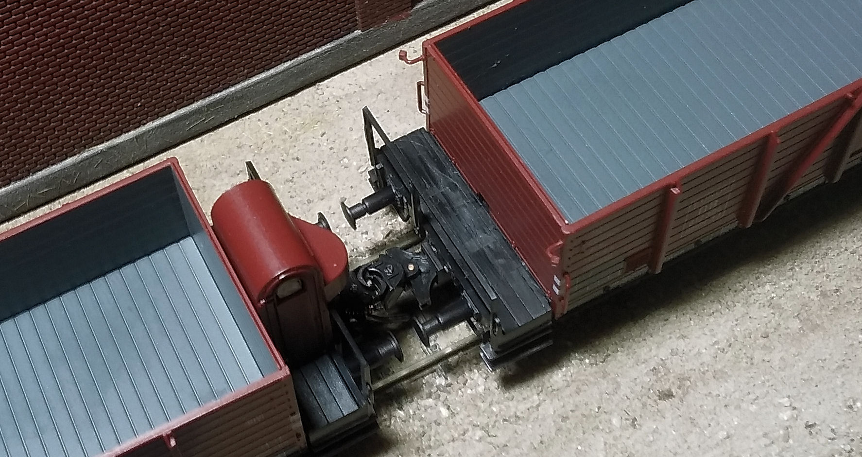

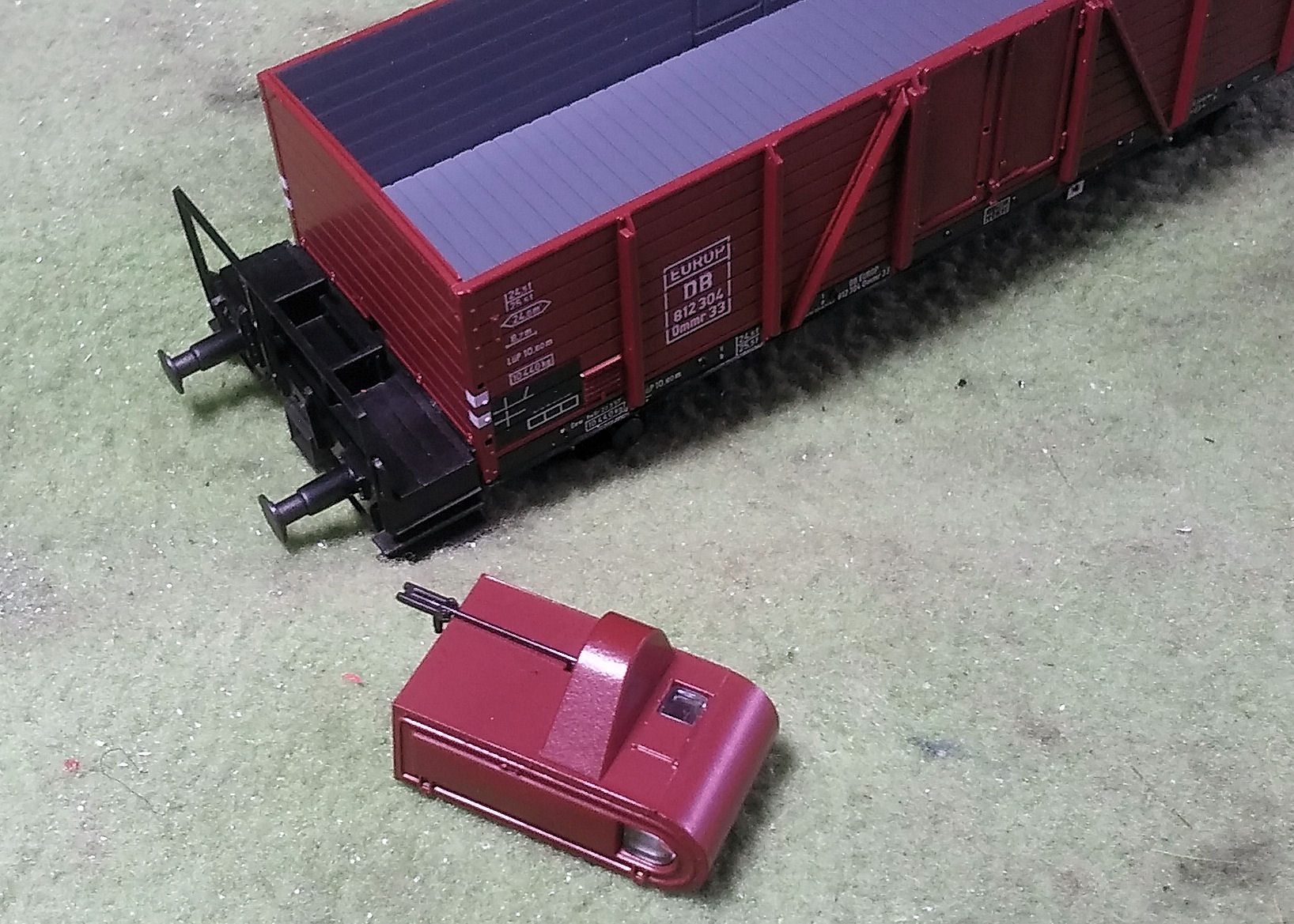

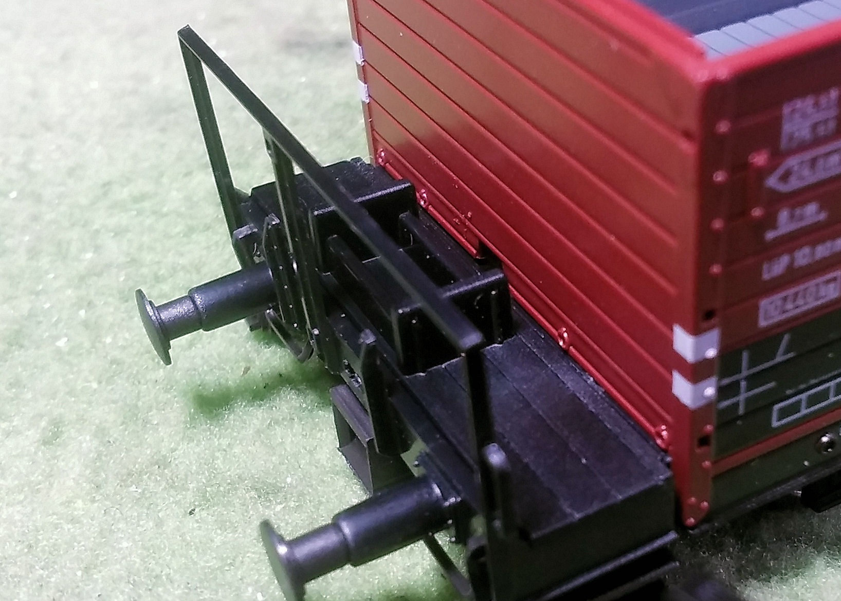

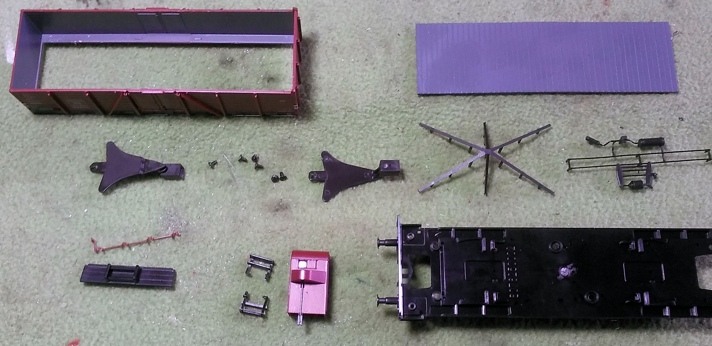

Ondertussen is er mooi gelegenheid om de Roco-Villach te ontleden. Het remmershuisje verwijderen is op zich niet zo'n probleem, voorzichtig een mes of iets dergelijks tussen hok en bakwand zetten en voorzichtig wrikken. Wel even denken om het eindje plastic dat (een deel van) de handremspindel voor moet stellen, dat is zomaar weg. Niet dat het straks weer gebruikt gaat worden, maar je weet maar nooit. Bovendien hou ik niet van weggeraakte onderdeeltjes, dat levert maar trauma's op. En lachbuien bij mijn vrouw.
Zoals op de foto hierboven te zien is, wordt het remmershuisje mede op zijn plaats gehouden door wat opstaande richeltjes op de Bühne. Natuurlijk zullen die weg moeten als de wagen voortaan remmershuisloos door het leven moet gaan. Het is dus zaak bewegingsvrijheid te kunnen vinden om die richels te kunnen verwijderen, want om een zaag tussen bak en reling te krijgen lijkt me wat onhandig gefriemel.
Eén van die twee zal een beetje aan de kant moeten om ruimte te maken. Dacht ik, want straks zul je zien dat het eigenlijk helemaal niet nodig is. Maar goed, dat is achteraf, en als je van te voren alles weet kun je met een kwartje de wereld rond, en als je een beetje uit je doppen kijkt, kun je zelfs dat kwartje nog wel besparen.

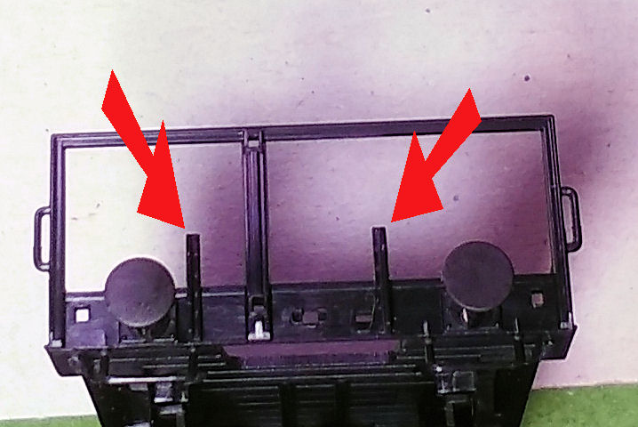

Ik heb in elk geval de bak van het chassis verwijderd. Net als de Frankfurt van Liliput zitten hier ook schroefjes aan de onderkant, waarmee bak(bodem) en chassis aan elkaar verbonden worden. Alleen zijn het er in dit geval zes, in plaats van vier zoals bij Liliput. Twee stuks, zo ongeveer in het midden, zitten slinks verborgen onder de luchtcilinders van de reminstallatie.
Daarna zit er, behalve een kloddertje lijm aan één kant van de bodem, niets meer in de weg om de wagen helemaal uit elkaar te kunnen halen (denk om de staaldraadjes die dienen als veertjes voor het KKM, want die ben je zomaar kwijt en vind je maar moeilijk weer). Heb je tot zover deze methode op de voet gevolgd, dan kom je er op zijn laatst nu achter dat je de Bühnebodem ook zonder die verdere demontage met een nagel van z'n plek had kunnen wippen. De richeltjes wegsnijden, of het hele ding vervangen door een restantje van de laadvloer voor de Liliputwagen, is dan nog een fluitje van slechts geringe waarde.
Rest er nog één kleinigheidje: het remmerhuisje wordt (in het echt) ook nog gesteund door twee aan de bufferbalk bevestigde profielen die tot halverwege de hoogte van de reling reiken. Die zullen verwijderd moeten worden.
Als dat ook achter de rug is, moet er nog even een nieuwe handremspindel op z'n plaats worden gezet (bijvoorbeeld uit het assortiment van Weinert), waarna de hele handel weer in en aan elkaar gezet kan worden.

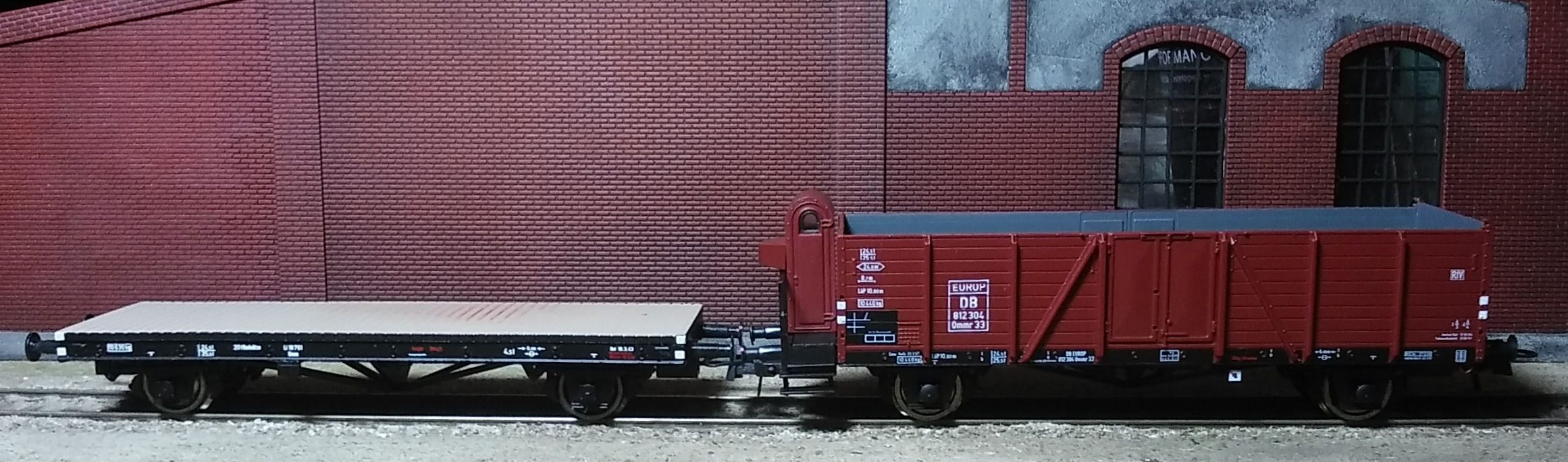

Nou, het begin is er:
Eigenlijk een klusje van niks. Enkel de kopkant aan bordeszijde behoeft nog aanvullende profielen, denk ik (moet ik nakijken), natuurlijk ook nog een handremspindel van Weinert opzoeken, en als het werkelijk 100% zou moeten, dan zou de belettering ook aangepast moeten worden. Dat laatste bewaar ik dan wel voor als ik echt een keertje niks anders meer weet.

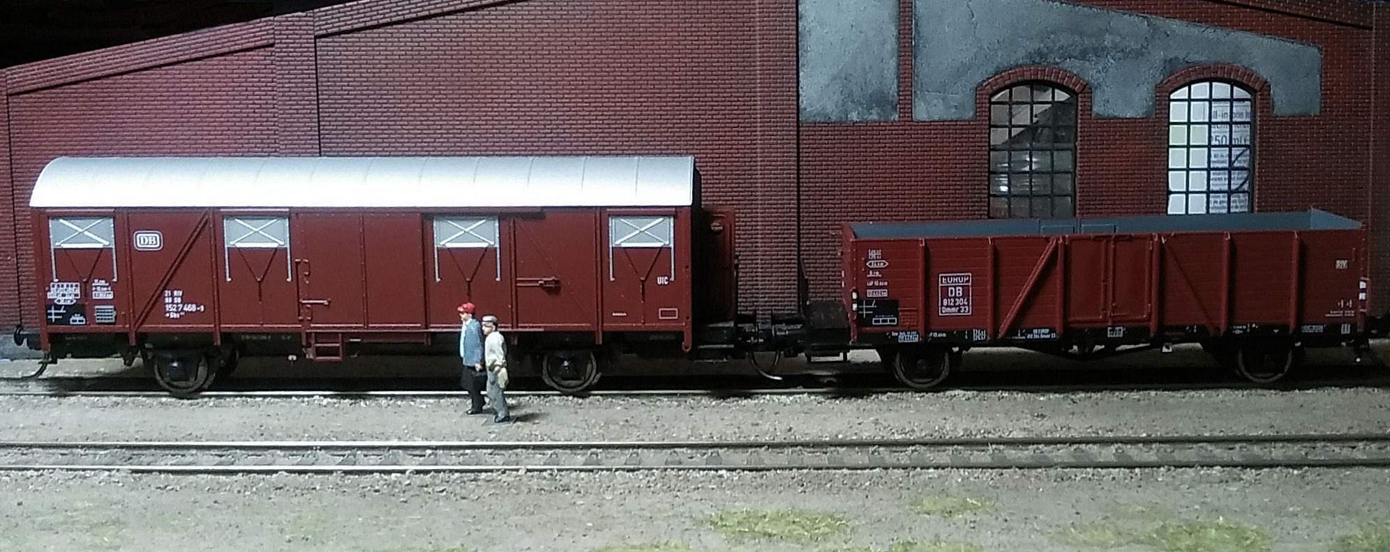

Zou je toch denken...

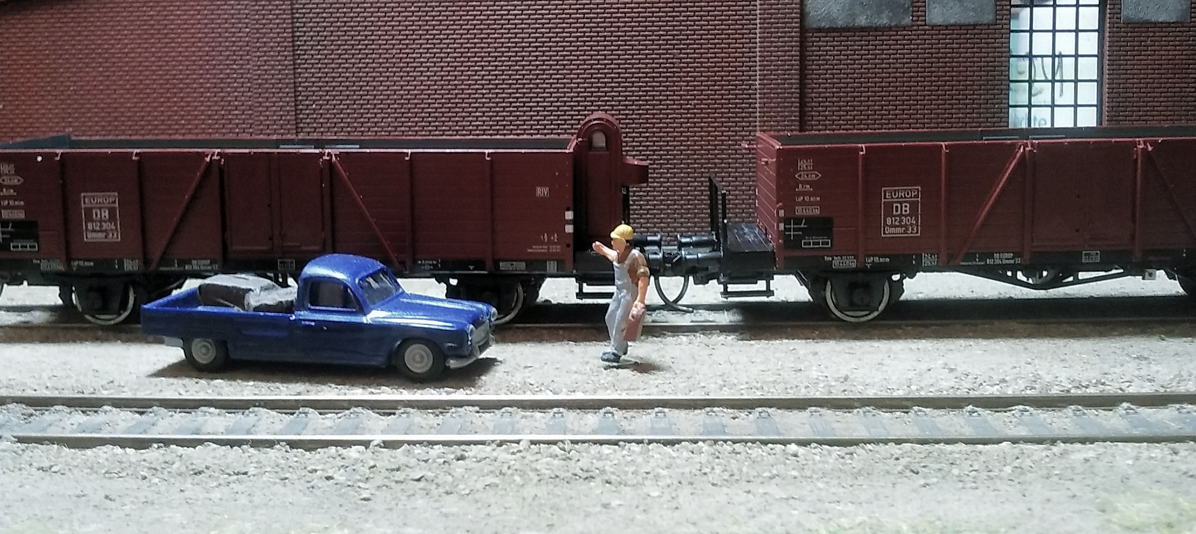

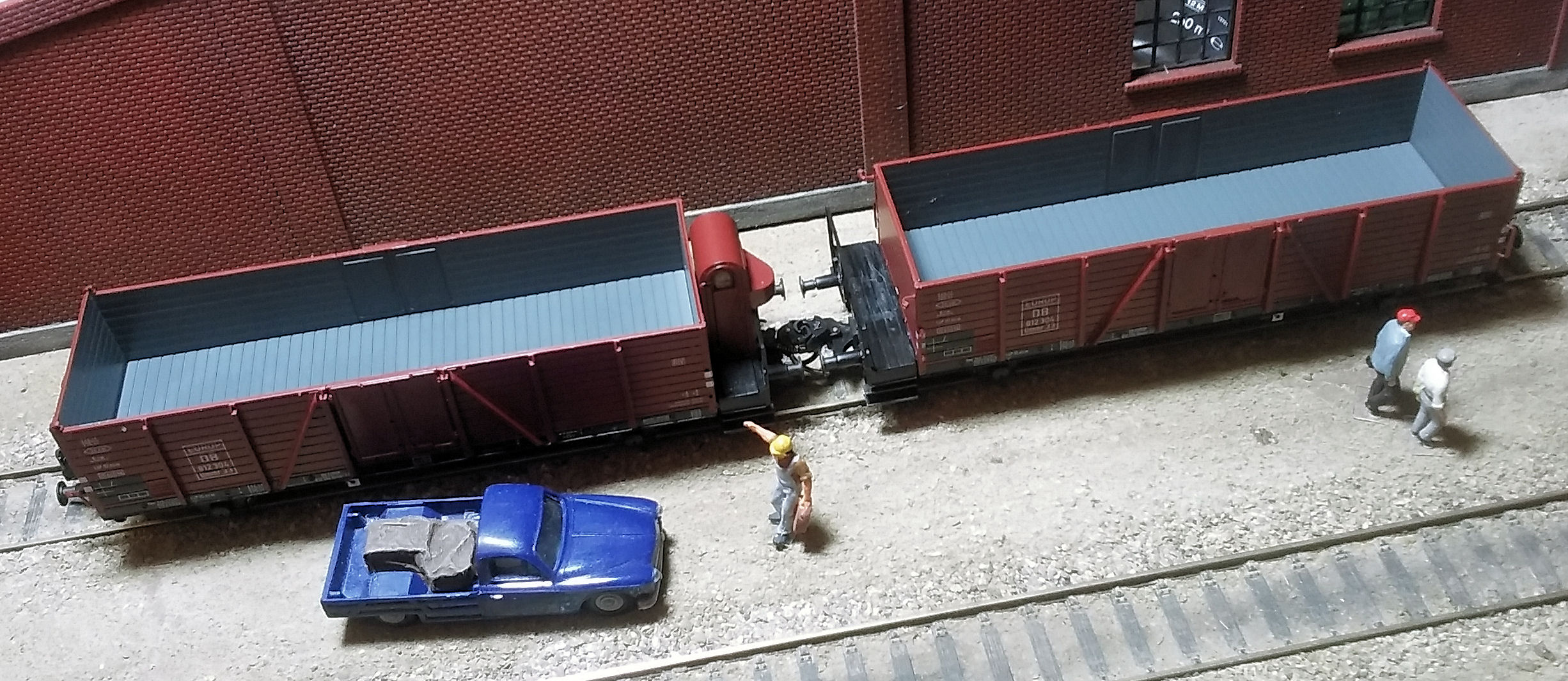

Dat fabrikanten vandaag de dag niet meer per definitie hun wagons van beweegbare deuren voorzien, vind ik over 't algemeen een positief te noemen ontwikkeling.
Maar soms...
Van deze Gbs 245 zitten ze ook dicht.
