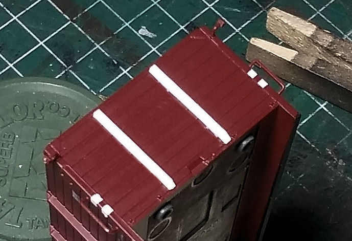

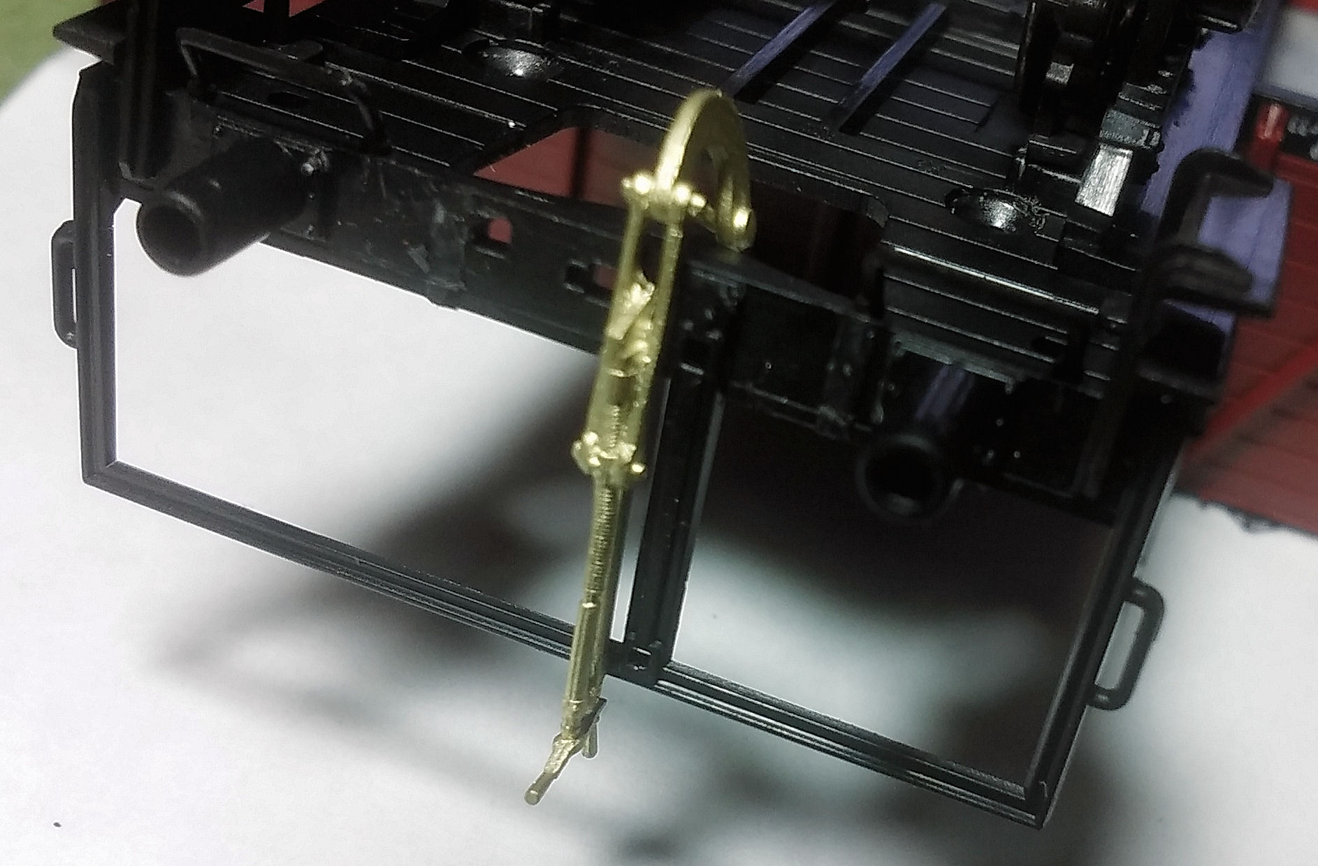

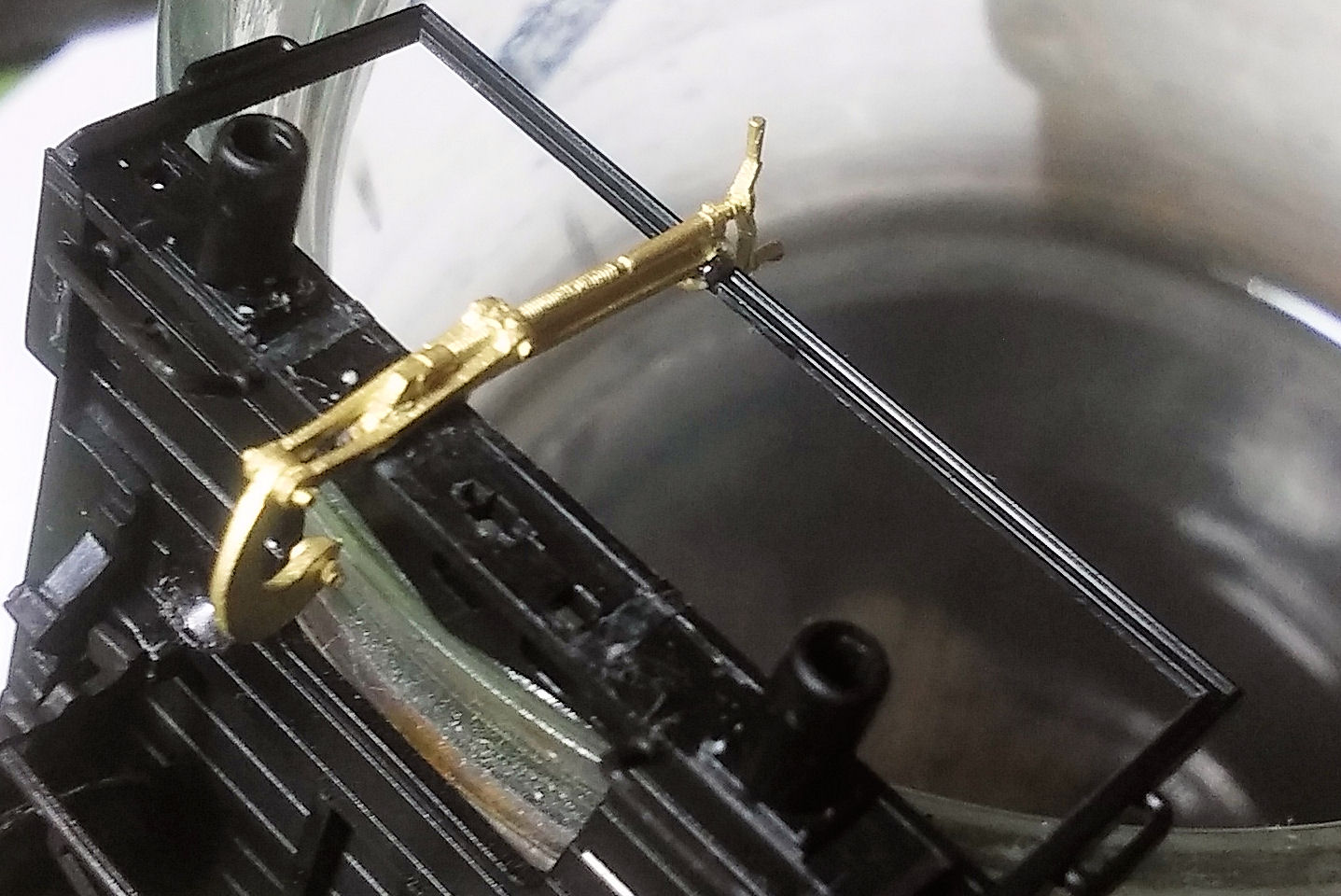

Nog eventjes terug naar de Ommr 33. Eerder had ik het over de handremspindel. De oorspronkelijke loopt natuurlijk van boven uit in het remmershuisje, en met het verwijderen daarvan ontstaat de noodzaak om een nieuwe spindel (daarmee bedoel ik die draaihendel waarmee de handrem bediend wordt) aan te brengen. Weinert heeft zo'n ding in het assortiment, gegoten uit messsing, art.nr. 9255. Maar voordat die kan worden aangebracht, moeten eerst de restanten die nog aanwezig zijn worden verwijderd. Die restanten zijn hier nog te zien naast het Weinertgeval:
Met een scalpel wordt alles zo goed mogelijk weggesneden:
... zodat vervolgens de nieuwe spindel op z'n plaats kan worden geplakt. Dat laatste heb ik gedaan met mijn favoriete twee-componentenlijm, UHU plus acrylit.
Verder zal er het één en ander op kleur moeten worden gebracht, maar die thriller-achtige episode zal in een volgende aflevering van dit ongemeen spannende feuilleton worden beschreven.

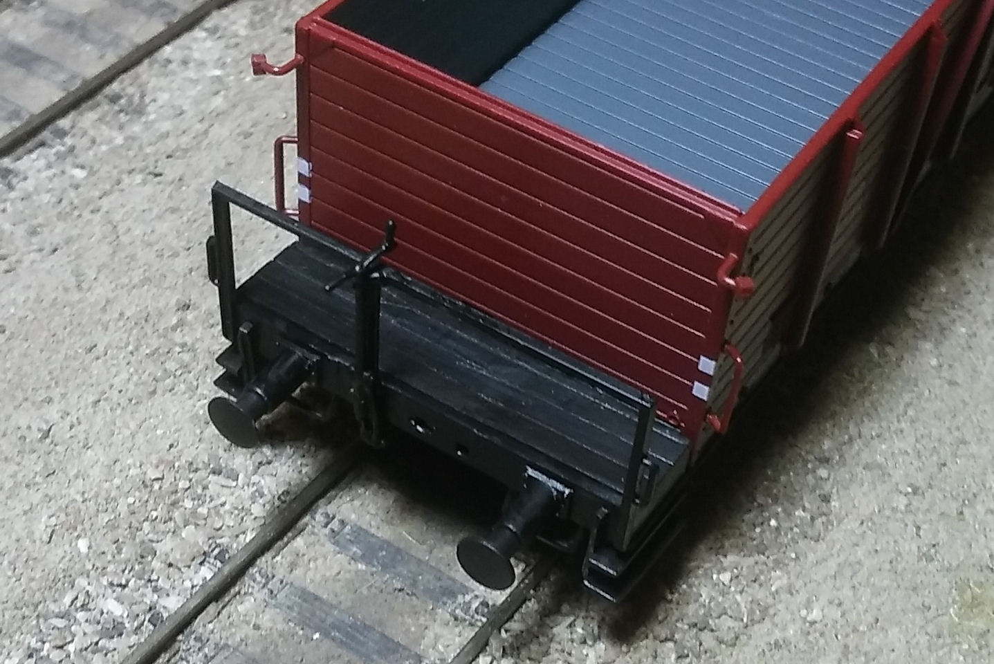

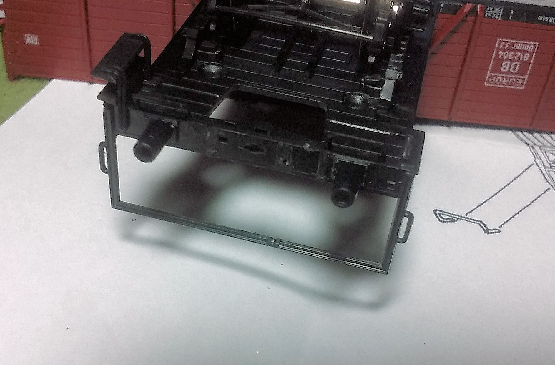

Omdat mijn postvak zowat uit z'n voegen barst van de noodkreten van mensen die troebele ogen hebben vanwege welhaast ondraaglijke aandrang, bijkans omkomen van de honger, barstjes en barsten beginnen te vertonen door uitdroging, allen hun nood niet lenigend uit angst de volgende aflevering te missen, daarom zal ik niet langer talmen met het in de openbaarheid brengen van de zwartstrijkerij.
Ziehier:
Verder moge duidelijk zijn dat de kopwand aanvullende steunprofielen behoeft. Dat deze aan de tegenoverliggende kopwand wel aanwezig zijn, zal iedereen begrijpen. Echter, deze zijn door Roco weergegeven als vierkantprofiel, met aan de bovenkant een soort aanduiding van T-profiel. Als je de betreffende tekeningen in SCGW Band 3 bekijkt, kun je ontdekken dat deze profielen eigenlijk H-profielen moeten zijn, aan de bovenkant "schuin afgesneden", om het zo maar te zeggen.
De vraag die ik nu overweeg is de volgende: breng ik op de kopwand aan de Bremserbühne-kant vierkantprofiel aan, zoals Roco aan de andere kant heeft gedaan, of ga ik op jacht naar 1 x 1 mm H-profiel (waarvan ik wel zeker weet dat die zich niet in de Lümmelneraner magazijnen bevindt)?

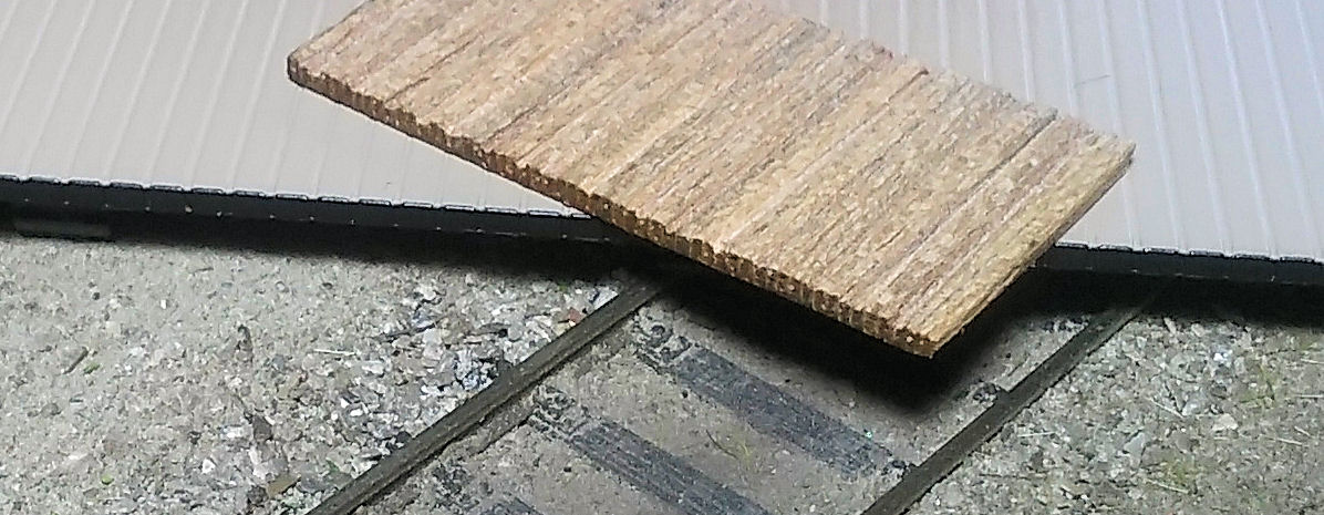

Och, snel... als je hier en daar eens nagaat hoe lang er soms over een simpel projectje gedaan wordt, valt het met die snelheid ook wel wat mee. Ga maar na: het heeft minstens een jaar of drie geduurd voordat er een beetje fatsoenlijke treinen op m'n baan konden rijden. Gezapigheid ten top, niet dan?
Die houten bodems ga ik een keer proberen, in elk geval voor die Frankfurt (Arbeitswagen) van Liliput. Dank je voor de link.
Zoals ik al zei: H-profiel (1 x 1 mm) bevindt zich niet in de schappen van Ammeräths magazijnen, en de vaste leverancier had het ook niet liggen. Dus heb ik een poging gedaan om met 1 x 1 mm vierkant profiel iets te fabrieken:
Best opvallend, dat wit, maar met een likje verf erover lijkt het al een stuk beter:

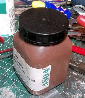

Hoi Jan,
Wat heb jij hier als ondergrond/ballast gebruikt?
Overigens een leuk ombouwproject. Ga je nog wat aan die brede naden van dat wagonnetje doen?

Hoi Michel,
de rails op dat foto-diootje ligt in H0-Kalksteinschotter van ASOA, gemengd met fijngewreven leem uit de tuin.

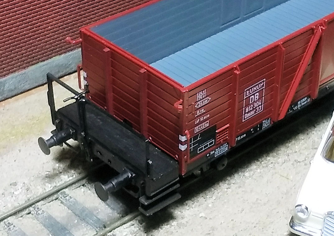

Variaties op een thema:
Nog eentje zonder remmershuisje en zonder bordes, dat zou nog kunnen. Dan zijn er drie Villachs, de Frankfurt is een variant op de Linz (die ook weer familie is van de Villach). Roco schijnt met de Linz ook te komen, maar daar vind ik vooralsnog alleen een (Doppelpack) ÖBBer van, met bordes.
