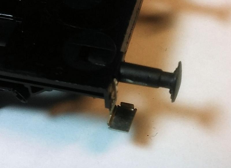

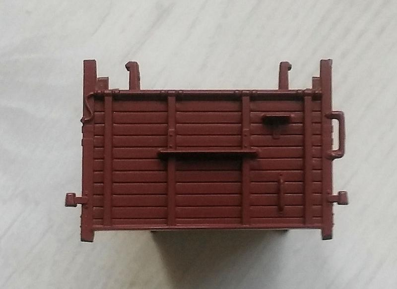

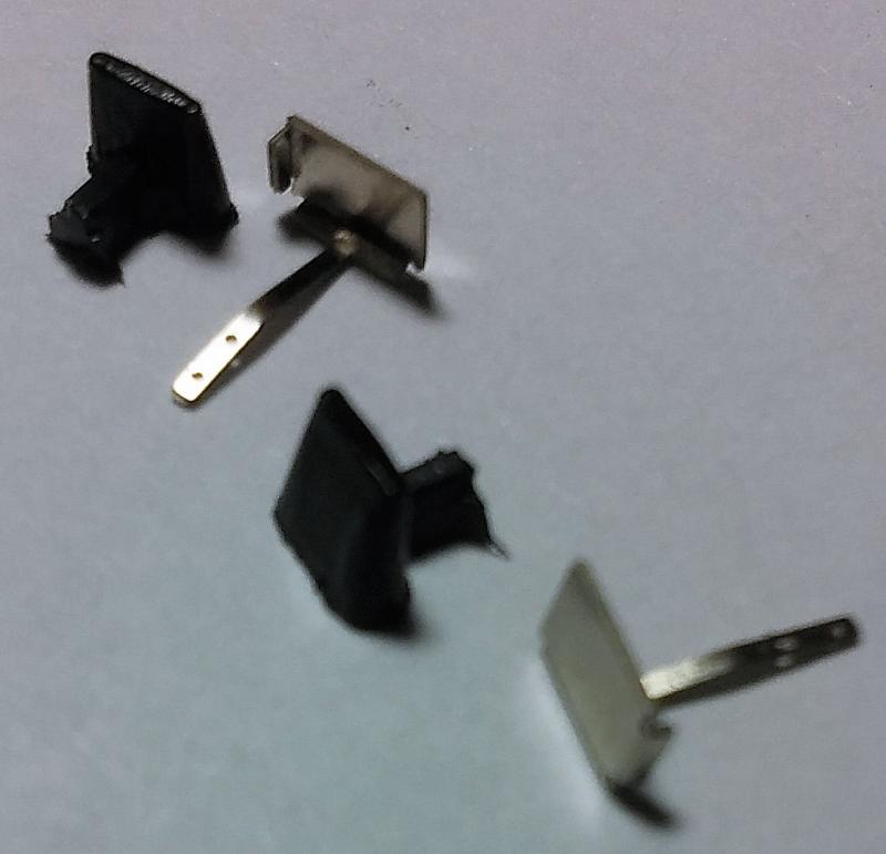

Toch eigenlijk best wel verbazingwekkend, hoeveel "studie" het ombouwen van zo'n wagentje nu eigenlijk vergt. SC geeft dan wel een aantal aanwijzingen, van wat je allemaal zou kunnen veranderen, maar het is -althans, dat vind ik- wel belangrijk dat je je van tevoren een beetje een beeld vormt van hoe je daarbij te werk zou kunnen/moeten gaan bij die veranderingen die je ook daadwerkelijk zou willen doorvoeren. "Griffstangen ersetzen" door exemplaren van messingdraad bijvoorbeeld, vind ik dat de moeite waard? en zo ja, wat zijn dan de juiste afmetingen? Klakkeloos de maten van die op de wagon aanhouden? Nee dus, tekeningen bestuderen.

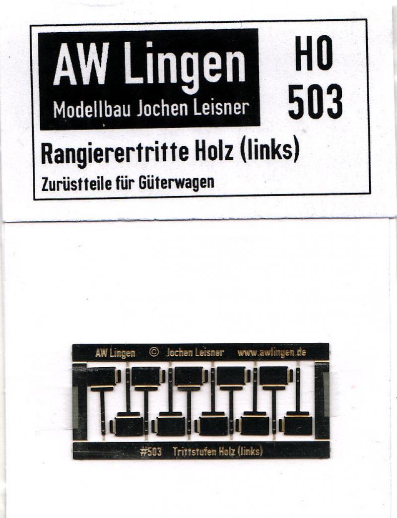

Idem Rangierertritte. SC vervangt ze door die van Weinert. Heb ik die liggen? En zo nee, heb ik een alternatief? Of laat ik de voorhanden gewoon zitten, ook al zijn dat tamelijk vormeloze plastic appendixi...
Kortom, een goede voorbereiding is het halve werk. En het kost nog eens een aangename hoeveelheid tijd ook.
En oja, Rangierertritte heb ik wel:
Alleen zijn dit linkse, en ik moet rechtse hebben...

Voor ze aan het chassis van de Omm 21 vastgelijmd gaan worden, hier nog even het verschil tussen de treetjes van AW-Lingen en de oorspronkelijke:

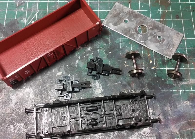

Trek je de Om 21 makkelijk uit elkaar of zijn de onderdelen drastisch aan elkaar gelijmd of geklikt? Ik neem aan dat je niet lukraak de bruine bak in de ene hand en het zwarte onderstel in de andere hand neemt en ze blind uit elkaar rukt.
Deining in Dönsdorf
Dahinterhofen im Bau
Team forummoderators
Berichten: 15451
Reactie #9368 Gepost op:
21 January 2016, 11:38:45 »
Aan het hele wagentje is er niks verlijmd, er zijn alleen klikverbindingen. Bak en onderstel zijn aan elkaar geklikt met vier "haken" aan de bak, die in corresponderende openingen in het onderstel vallen. Wagon op z'n rug en met een kleine schroevendraaier de haken iets naar binnen drukken en dan voorzichtig wrikken.

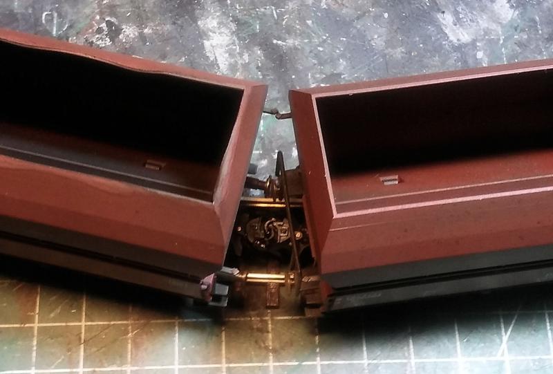

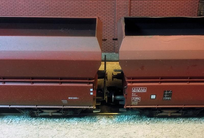

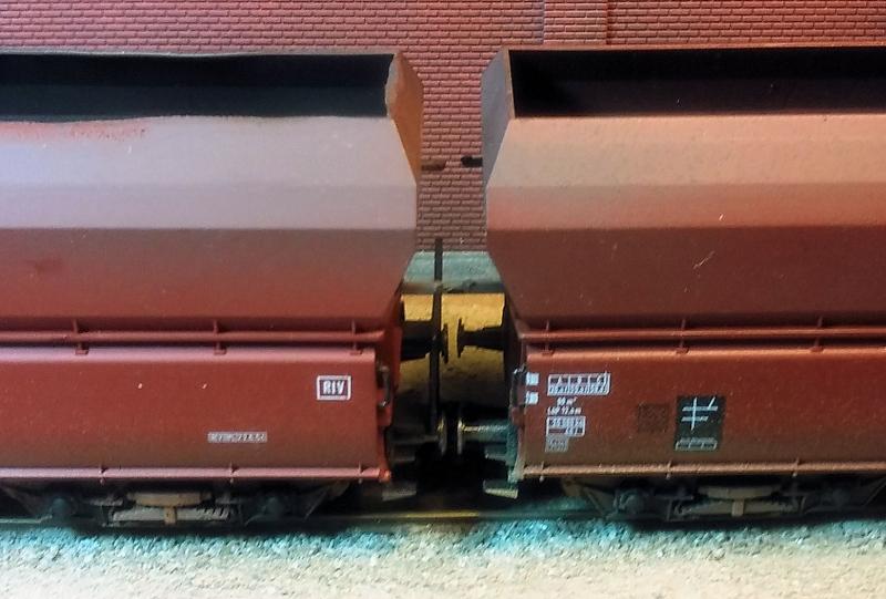

De OOt 42 al dan niet met Kadee-koppelingen spookt nog steeds door m'n hoofd. Hoe groot is het verschil in afstand tussen de wagons eigenlijk met GFN cq Kadeekoppelingen? Want stel dat ik meerdere "koppelwagens" maak en vervolgens samen in een enkele trein zet, lijkt het dan nog wel?
Uitproberen dus, eerst de GFN-versie:
Vervolgens met de Kadee's geïnstalleerd:
Hm, dat scheelt haast niks. Maar hoe gaat dat door een R3 bocht?
Daar mankeert ook niet alles aan. Niks in de weg dus, al wil ik tien koppelwagens hebben.
