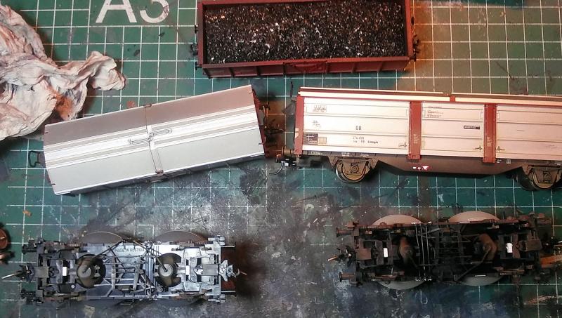

Terwijl de schuifdak en -wandwagen nog in behandeling is, heb ik de volgende slachtoffers alweer bij elkaar gezocht.

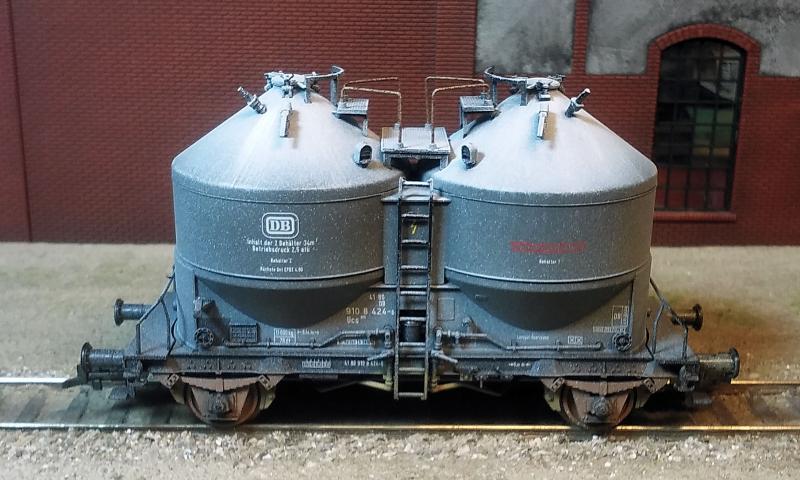

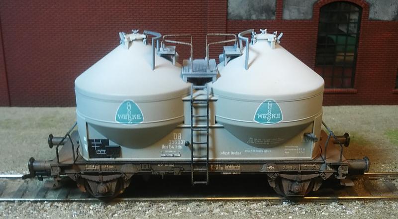

De Kds 54:
Hier ga ik niet al te veel aan verspijkeren. Kadee-koppelingen, remhendeltjes verven en misschien nog andere buffers erop, dat zal het zo'n beetje zijn.
Een klacht over deze wagentjes van Roco heb ik eigenlijk wel; de relingen van de bordessen boven op de wagen hebben nogal de neiging om te roesten.

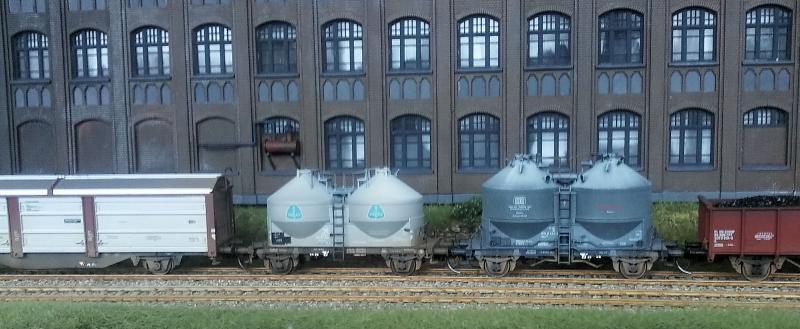

Nummer 2 (nee, niet van de lijst van ergernissen), de Kds 56:
De planning is grotendeels gelijk aan die van de Kds 54: koppelingen en remhendels.

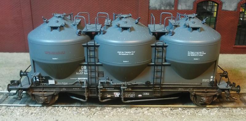

Nummer drie. Wel toepasselijk, want ipv twee silo's telt deze wagon van Piko er drie:
Een eerste serie van 7 stuks werd door de DB in 1961 gebouwd, gevolgd door nog een serie van 9 stuks in de jaren 63/65, waarbij de neigingshoek van de silo-onderkant werd gewijzigd, van 45o in 60o.
Ongeveer in dezelfde tijd werd een opdracht van nog eens 40 stuks vergeven, waardoor het totaal aantal wagons van dit type gebracht werd op 56 stuks. Met recht een zeldzaamheid om aan te treffen dus.
In 1970 werden de laatste exemplaren door de DB verkocht aan de privé-maatschappij EVA/VTG.
Ook deze wagon is al eerder in dit draadje aan de orde geweest, volgens mij heb ik toen beschreven hoe ik het één en ander aan armaturen heb vervangen, en ook het aanbrengen van de gebruikssporen is al aan de orde geweest. Wat dat betreft zal er dus verder niks te melden zijn, en ook het blokkeren van de KKK's is nauwelijks het noemen waard.

Het opzoeken van de volgende 'slachtoffers' bleek toch niet zo prematuur als gedacht. Nu is het een soort lopende bandwerk geworden; meerdere wagentjes tegelijkertijd op tafel, zodat bepaalde handelingen 'in één streep door' uitgevoerd kunnen worden.
Dat schiet lekker op zo!

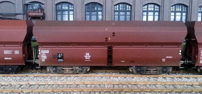

Sommige daarvan hebben al een bewerking achter de rug, waar ik al dan niet tevreden over ben, zoals deze:
Niet dat daar niks meer aan hoeft te gebeuren, integendeel, de trapjes tussen de loskleppen horen bruin te zijn, evenals de sluitseinijzers, die moeten dus nog een kleurtje krijgen. Net als bij dit exemplaar:
Hier vind ik echter de vervuiling van de draaistellen wat te geprononceerd, dat mag best wat afgezwakt worden. Bovendien moeten er nog de "Bremsecken" worden aangebracht.

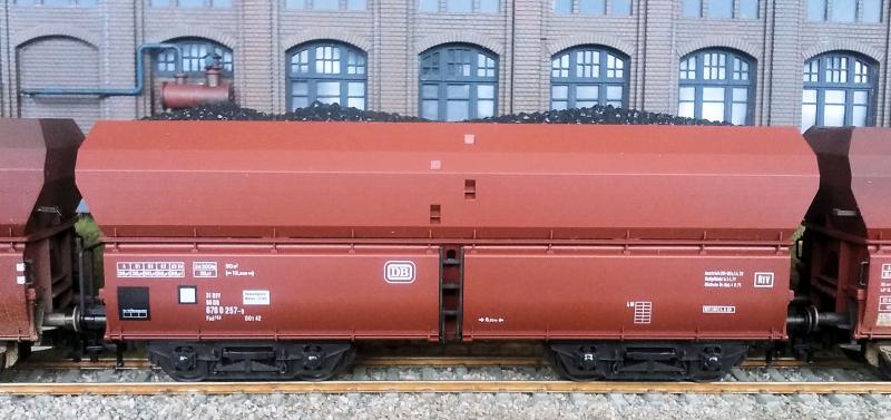

Er zijn er ook, die nog in het geheel geen behandeling hebben ondergaan, zoals deze:
Maar goed, om ze nou alle 25 hier in dit draadje de revue te laten passeren is ook weer zo wat.

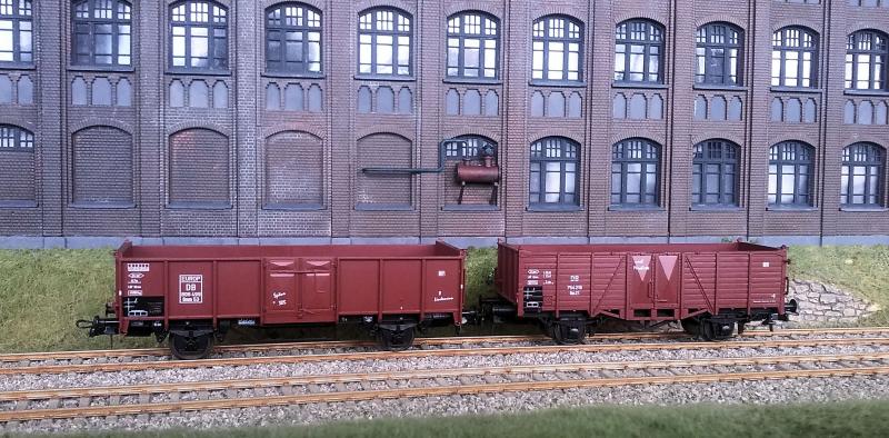

Vanuit Dönsdorf, waar men blijkbaar kampt met een hardnekkig overschot aan open wagens, arriveerde vandaag een tweetal fabrieksnieuwe wagons, te weten 1 exemplaar Omm 53, onberemd, en 1 Om 21. Fabrieksnieuw betekent naar Lümmelneraner begrip onbruikbaar. Er zal dus het één en ander aan moeten gebeuren. Ik verheug me er nu al op, en u?

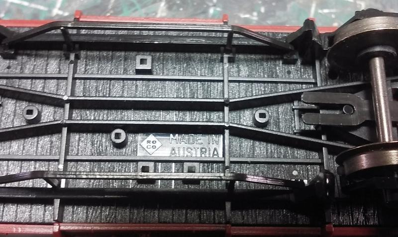

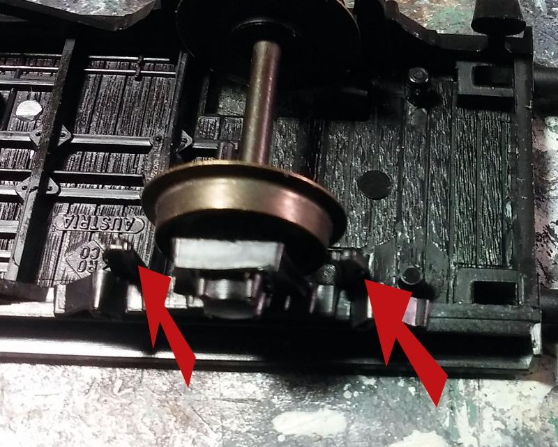

Wel, eerst zoals te doen gebruikelijk: de boel de vernieling in helpen:
Of het nu een versie met, dan wel een versie zonder remmen wordt, de remblokken moeten sowieso verwijderd worden, want die hebben zo'n eind buiten de wielen helemaal niks te zoeken:
Wordt het een onberemd exemplaar (een zgn "Leitungswagen"), dan zou eigenlijk ook de rest van de reminstallatie moeten verdwijnen.
Omdat ik daar nog niet helemaal uit ben, laat ik dat gewoon zitten. Als het ding op de rails staat, zie je daar sowieso niet veel van terug.
Wat dat betreft heeft Roco het met de Omm 53 beter bekeken, daar is dat remgedoe er los in te steken:
Moet je wel iets hebben om te steken, en dat is niet het geval. Ook niet relevant, trouwens, want die Omm 53 is onberemd (Leitungswagen) en dat laat ik zo.
Maar eerst maar even die Om 21. Volgende keer weer meer.

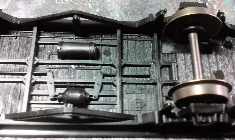

De remblokken zijn na de amputatie onbruikbaar. Maar ik heb nog wel wat van dat Weinert-ombouwspul op voorraad liggen, misschien zijn daar ook wel remblokken bij.
  • Berichten: 15451
« Reactie #9359 Gepost op: 20 January 2016, 17:01:54 »
Dit is namelijk wat er na wat hak- en snijwerk overblijft:
Het "Sprengwerk" (hoe heet dat eigenlijk in ons Dietse dialect?) kan ook worden verwijderd. Het onderstel wordt door Roco voor verschillende wagentjes uit de zgn "Juniorserie" gebruikt, vandaar dat het er op zit. Maar het kan weg dus.
