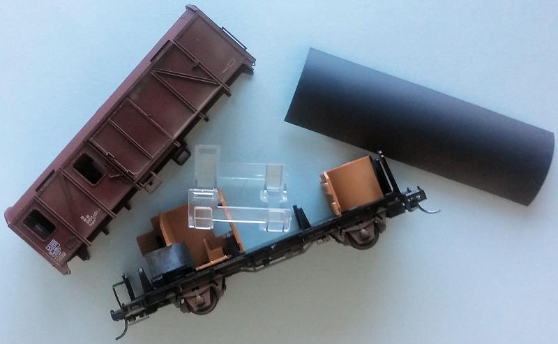

De wagon wordt overigens eerst in de wezenlijke onderdelen uit elkaar gehaald:

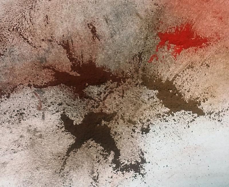

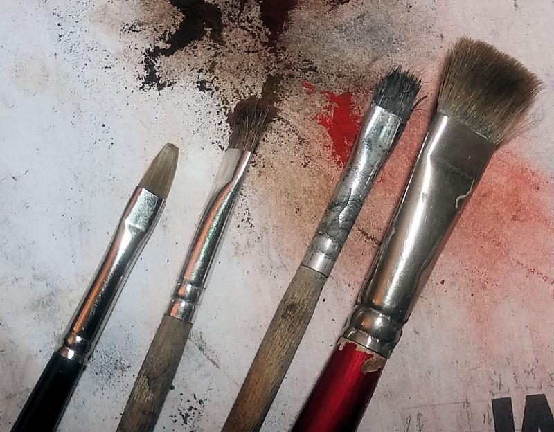

Vervolgens ga ik aan de gang met wat pigment, verkregen door pastelkrijt met een mesje af te schrappen. Ik gebruik daarvoor (in dit geval) maar een paar kleuren, die naast en door elkaar gebruikt worden:
Het aanbrengen doe ik met een vrij stugge, varkensharen kwast (de twee middelste op onderstaande foto). Daarmee pik ik wat poeder op, breng het op het oppervlak en door met dezelfde kwast in een rondgaande beweging wat kracht te zetten, wordt het poeder op het oppervlak 'gewreven'. Het helpt als je van tevoren dat oppervlak met een matte blanke lak hebt overgespoten, dan wil het beter hechten.
Rechts op de foto zie je een vrij grote, brede, zachte kunstharen kwast. Daarmee wordt de overtollige poeder verwijderd en meteen de verschillende kleuren een beetje 'geblend'. De linkerkwast gebruik ik om de opschriften weer een beetje te bevrijden van al te dikke kleurlagen. Even een beetje natmaken in de mond (in een pot water dopen gaat natuurlijk ook, maar de kwast moet niet kleddernat worden) en voorzichtig over de gebieden met de opschriften halen. Eventueel nog eens herhalen, indien nodig.

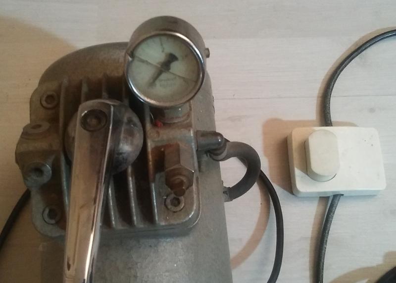

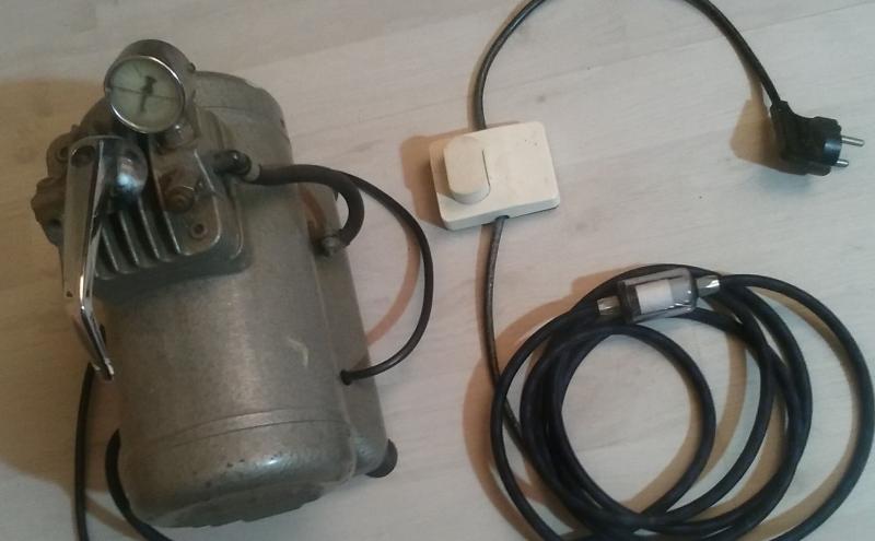

Wat voor compressor heb je staan Jan?
Ik heb ooit een airbrush aangeschaft met een busje drijfgas/lucht erbij ::), denk niet dat dat het na al die jaren nog iets doet.

In Den Beginne heb ik die bussen met lucht ook gebruikt, welgeteld twee keer. Die zijn altijd op de meest ongelegen momenten leeg, en bovendien had ik nogal last van condensvorming.
De volgende stap was een autoband, met een adapter op het ventiel waar ik de airbrush op kon aansluiten. Maar die adapter moest er steeds weer af, om de band op te pompen. Dat oppompen deed ik de eerste keren overigens bij een benzinestation in de buurt. Toen kon dat nog gratis, tegenwoordig betaal je er een halve Öro voor. Maar ik moest wel elke keer naar "de BP" , om die band op te pompen, en dat was ik ook al gauw zat. Dus kocht ik een voetpomp, daarmee kon ik redelijk vlot de band gewoon thuis oppompen. Maar het probleem dat de band op nogal ongelegen momenten leeg was, bleef bestaan.
Een kennis van me, die in de vrachtautobranche zat, heeft op een gegeven moment een tweede ventiel aan de band gemaakt, en zo kon ik de band quasi "tijdens het spuiten" oppompen. Met diezelfde kennis was ik aan 't onderhandelen over een compleet vrachtwagenwiel (met twee ventielen aan de band), zodat ik over een grotere voorraad lucht kon beschikken, toen een andere kennis aanbood een compressor voor me te regelen. Een afdankertje van het atelier waar hij als industrieel vormgever werkte.
En die compressor heb ik nog steeds. Wel heb ik een voetschakelaar in het snoer gezet, zodat ik 'm, al naar gewenst, aan en uit kan zetten.
Nadat ik twee keer had meegemaakt dat de plastic luchtslangetjes van Badger/Revell scheurden tijdens het spuiten, heb ik me een gewapende slang (idem Badger/Revell) aangeschaft, waar ik een vochtfilter in heb gezet.
Het glas van de manometer is gebarsten en de knop om de druk mee in te stellen is ribbedie, maar het ding werkt prima en ik kan er alles mee wat ik wil. Ook de druk instellen, al is dat met een tangetje wat onhandig. Ik weet het, die knoppen zijn gewoon te koop, maar 't komt er maar steeds niet van.
Misschien zou ik betere resultaten kunnen boeken met een meer geavanceerd apparaat, maar die betere resultaten hebben ook en vooral te maken met je eigen vaardigheden en vakmanschap, en ik betwijfel of die van mij zo'n aanschaf wel rechtvaardigen.

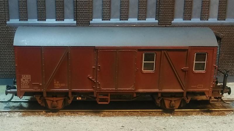

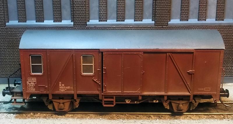

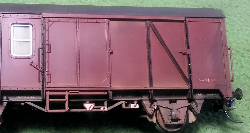

De wagon in behandeling, de stand van zaken van het moment. Plaatjes, zoals beloofd:

Je verweermethode lijkt wel erg op degene die ik nu zowat hanteer. :)
Dat pastelkrijt kost ook 2x niks. :)

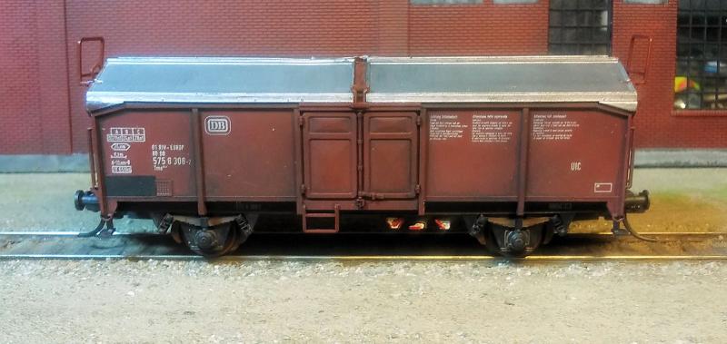

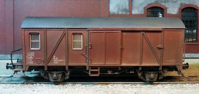

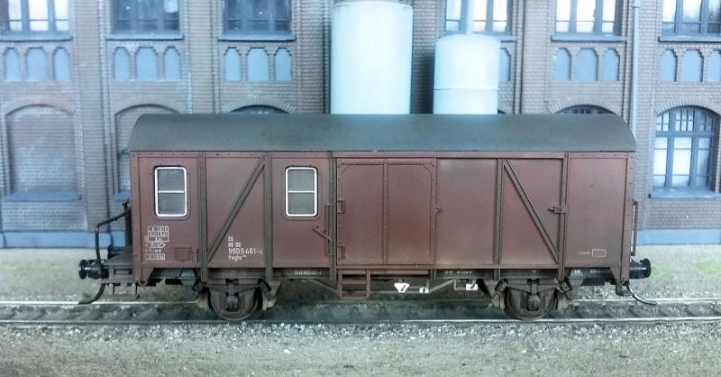

Nog even een stukje voortgang van de Pwg:
Met een sterk verdunde donkerkleurige verf de profielen op de zijwand 'nagelopen'.
Daarna met donkerbruin krijt weer een beetje geneutraliseerd:
Zelfde scene, andere belichting:
En tenslotte nog even terugkomend op de Omm 52 van Roco/Klein Modellbahn, ik had het over de "builen" in de zijwanden die ik niet erg natuurlijk vond. Op deze foto is beter te zien wat ik bedoel:
Misschien is er wel iets aan te doen, maar het lijkt me een hele hoop werk. Een nieuw verfjasje zal er dan sowieso wel inzitten, denk ik zomaar.

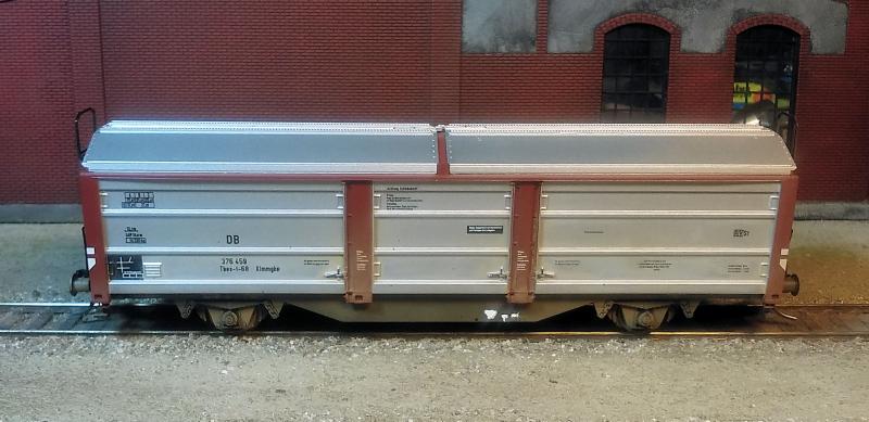

Deze schuifdakwagen heb ik een tijdje geleden al eens onder handen gehad en hier ook laten zien...
Kijken of ik deze schuifdak/schuifwandwagen nog kan redden:
